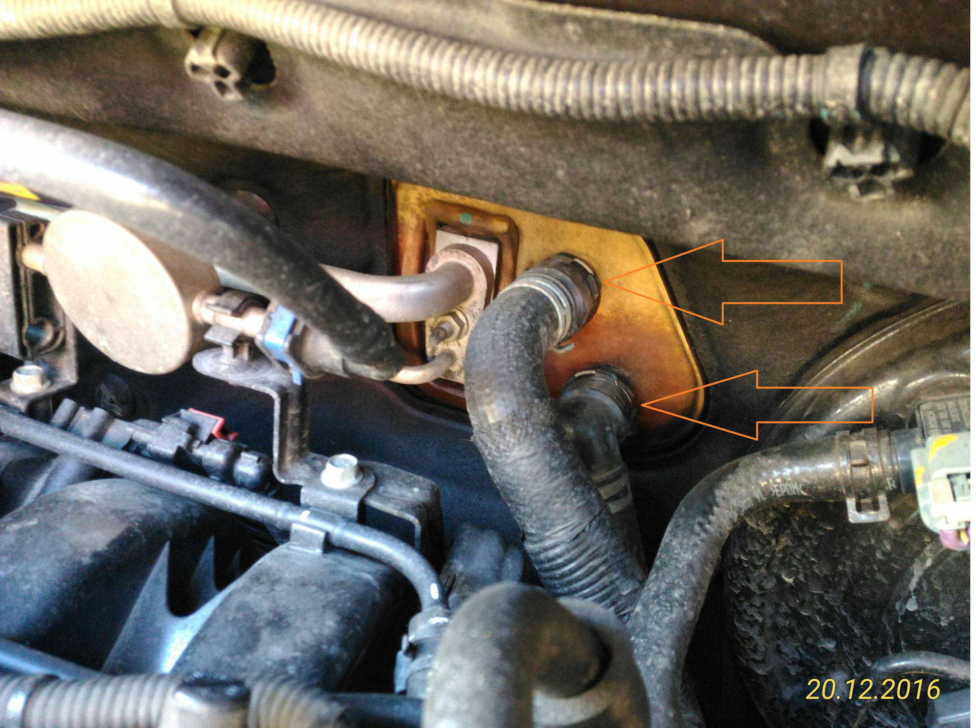

Пока тебя что-то не коснётся, думаешь, что всё нормально и особо не следишь за статистикой. Как оказалось у наших Мокк достаточно частая проблема в протечке антифриза из-за состарившихся прокладок в штуцерах трубок обогрева. Если у вас этого нет, то это не означает, что это у вас никогда не произойдёт. Статистика говорит, что многие текут. Внезапно. Лучше быть готовым к этому и сразу поменять прокладки при первой необходимости. Идея не моя, подсказал мне её — sandrey на mokka-club.com/forum
Прямо на перегородке из моторного отсека в салон авто есть вход и выход на салонный отопитель. И у турбированных и у атмосферных Мокк.

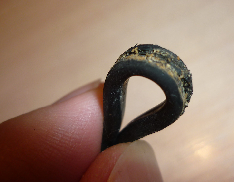

Штатные колечки прокладки отдельно от штуцеров не продаются, поэтому либо покупать лишнюю деталь и делать лишнюю работу, либо просто заменить кольцо-резинку. Артикул заменителя можно найти в интернете по ГОСТ-у: Кольцо 022-028-36 ГОСТ 9833-732202836 — стоимость разная, я покупал за 15 рублей. Набрал с запасом, пусть лежат. Покупал вот тут: www.avtoall.ru/kolco_022_…8_36_gost_9833_73-040204/ посылка приехала за три дня.
Меняется легко. Поднимаете металлическую скобочку на штуцере вверх и тяните штуцер на себя. Выльется антифриз.
Из верхнего шланга чуть-чуть, из нижнего больше, но не намного.
Этой же отвёрткой выковыривает ( только без фанатизма) старое кольцо резинку, протираете всё и осторожно вставляете на его место новое. Потом всё собирается в обратном порядке.
Протрите всё вокруг протечки тряпочкой, так легче потом будет понять хорошо ли вы всё установили и закрепили. Вставляете штуцер на своё место до упора и прижимая его на посадочное место защёлкиваете скобку вниз.
Всё. Доливаете в бачок нового антифриза до положенного уровня. Заводите двигатель и смотрите. Лучше какое-то время понаблюдать за проблемным местом. Я периодически заглядываю под капот на прогретом двигателе, например, после какой-либо поездки, выходя их машины дёрнул капот, посмотрел, закрыл капот и пошёл по своим делам)) У меня с 24 декабря ничего не течёт даже в новогодние холода и после них.

Прошёл без нескольких дней год и всё в полном порядке. Резинки работают как родные. Если есть очень сильные опасения и сомнения в качестве этих прокладок, то можно сейчас до сильных холодов заменить их на новые, которые брал в запас. Стоимость буквально копеечная, время замены 12 минут. Это если совсем переживаем, что прокладки не "родные"))
P.S.- 2 ДОБАВЛЕНО ЕЩЁ ЧЕРЕЗ 2,5 года, 24 ДЕКАБРЯ 2019 .
Колечки рулят, их адрес покупки не изменился, стоимость на несколько рублей. Всё ходит как положено. На всякий случай продолжаю менять их каждые полгода весной и осенью. Время на замену колечек уходит меньше, чем время на одну заправку авто.

1. кольцо уплотнительное 19х3.5 мм
Это Кольцо резиновое круглого сечения 19х3.5
внутренний диаметр: 19 мм
толщина (диаметр сечения): 3.5 мм
материал: NBR — рабочая температура -30°C до +100°C
Российский аналог: ГОСТ 9833-73 / 18829-73 Кольцо 020-026-36-2-2
2. 12409 кольцо уплотнительное vag
Это FEBI 12409 Уплотнительное кольцо сис.охл.VW/AUDI 19.6x3.65мм

Нет-нет, никакого герметика! не нужно экспериментов. Два колечка за 20 рублей с заменой в год, это не очень дорого))
герметик дороже)))))

022 – диаметр штока в мм, 028 – диаметр цилиндра в мм, 36– диаметр сечения в мм, умноженный на 10

Здравствуйте! Хорошее решение по ремонту, только есть вопрос. Резина, из которой изготовлены установленные Вами кольца будет ли держат антифриз? Спрашиваю потому, что уже дважды на мокке ремонтировал штуцеры подвода и отвода ОЖ от турбины, ставил резиновые колечки, которые продаются в автомагазинах для ГБО. Так вот через несколько месяцев снова начинаются течи антифриза(((
И еще вопрос. На последнем фото желтая мягкая прокладка в которую входят трубки подачи антифриза и кондиционера не была мокрой у Вас? А то случайно обнаружил у себя, что она пропитана прозрачной жидкостью (предположительно водой, не антифризом). Сдается мне, что это не есть норм…
Добрый день!
1. На зуб не пробовал, химико-технологические тесты сам лично на них не проводил. Это к тому, что понять какова именно та или иная прокладка можно только опытным путём и только на себе. У меня прекрасно эти колечки стоят. Ничего не течёт с тех пор, как их заменил. Как они будут вести себя далее, знает только один Господь. Покупал их с запасом, который, в последствии частично раздал нуждающимся, но для себя оставил. Если что-то случится, заменить их дело несколько минут, а далее думать что делать дальше.
2. У меня она была мокрой и красной от протечки антифриза. Теперь стала сухой, но розовой. окончательно отмыть мне её так и не удалось. Правда, это нисколько не мешает работе системы. Сама (жёлтая) прокладка/перегородка всегда сухая на обоих моих Мокках. Всегда! Если у вас она "мокрит", значит нужно искать причину, но она не всегда очевидна. Потрогайте пальцами прокладку и понюхайте чем пахнет. Если антифризом, значит вывод очевиден. Если нет, ищите другую причину намокания.
Помимо самой желтой прокладки влажная и большая черная мягкая накладка на задней стенке моторного отсека со стороны мотора. При этом металл кузова над ней вроде бы сухой, пытаюсь разобраться откуда берет влагу.
