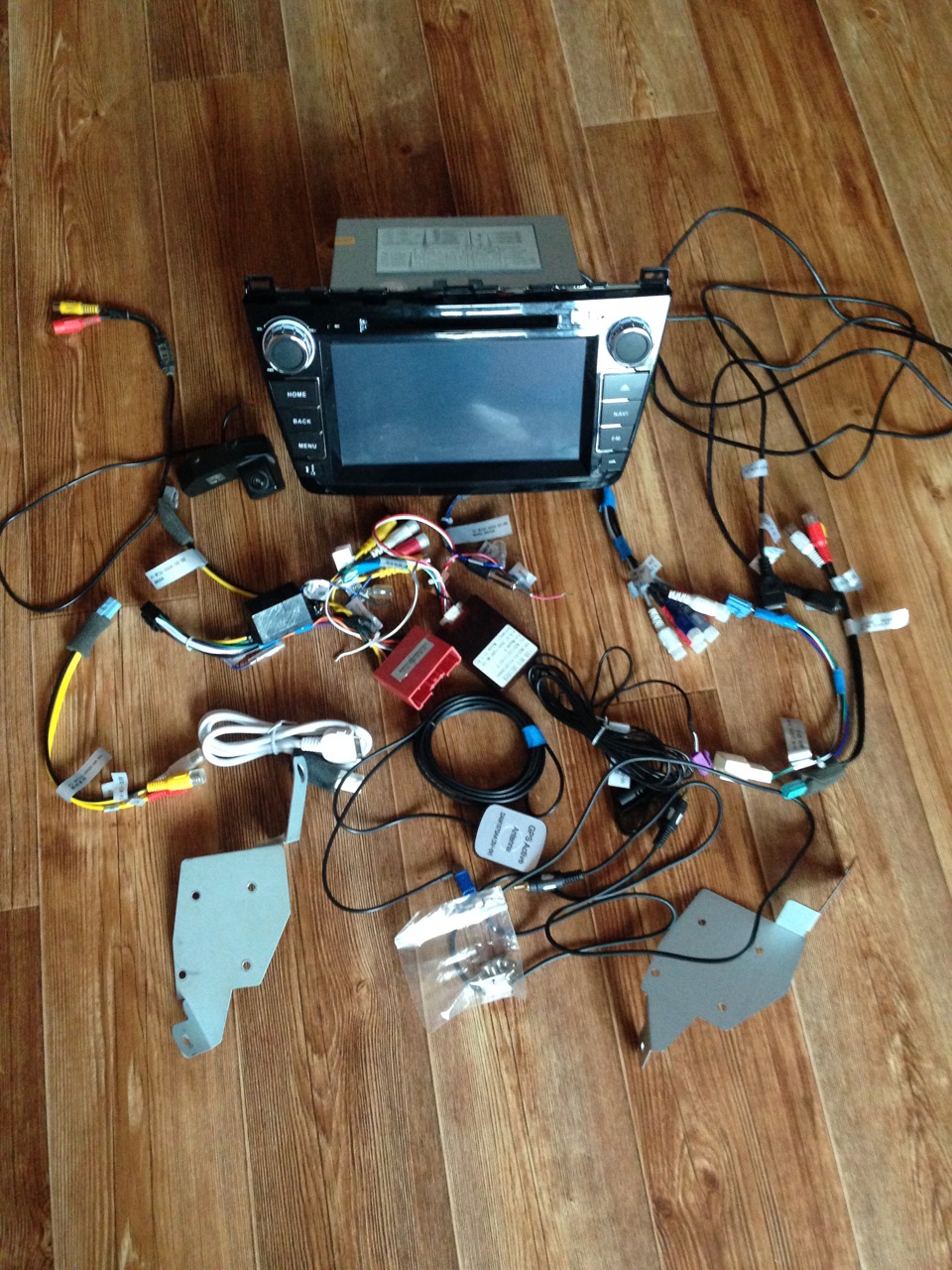

Итак, имеем: ГУ Ca-Fi, камера заднего вида, куча проводов и два выходных на все это дело. )))

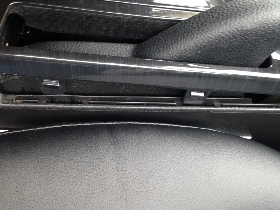

Самое главное поддеть сбоку бардачок с подстаканниками, с двух сторон и вытянуть его вверх! Остальной пластик снимается просто руками без всяких лопаток.
Снимаем молдинг слева, потом справа. С ними поаккуратнее, говорят левый легко ломается, хотя я снял его легко и без усилий.
Тянем на себя переднюю рамку, с пепельницей и кожухом кпп. Все на защелках и легко снимается.
Откучиваем 4 винта климата, снимаем и его, имеем доступ к двум нижним винтам ГУ.
Следующий шаг, снять бортовик с пластиком, читал что некоторые имеют с этим трудности! Я не стал поддевать его отверткой или специальной лопаткой, а просто взялся за козырек руками и потянул на себя. Там тоже защелки и таким методом он очень легко снимается, не боитесь потянуть посильнее! НУ вот и все, еще два винта сверху и ГУ снята!
Ставим новую! Я не стал втыкать все фишки с проводами под сабы, тв и т.п. Мне они не нужны, поэтому половина проводов осталась валяться в коробке. ) Остальное к штатным фишкам. GPS антенну в правую стойку, внешний микрофон вывел, но не использую, говорят и по встроенному отлично слышно, а куда прикрепить внешний фиг знает. Также вывел провод на камеру и закинул USB шнуры в бардачок, туда же и кабель iPod.

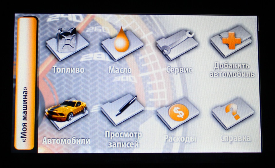

Спидометр со счетчиком пробега по дням, неделе, месяцу. Бортовик по ТО машины и затратам. Попробовал несколько медиа плееров, но остановился на штатном. В принципе не плох и только с ним работают кнопки на руле. Единственное в нем, нельзя выбрать музыку по папкам, для меня это минус.
