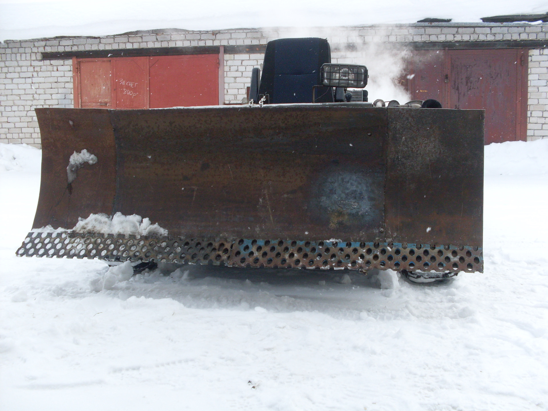

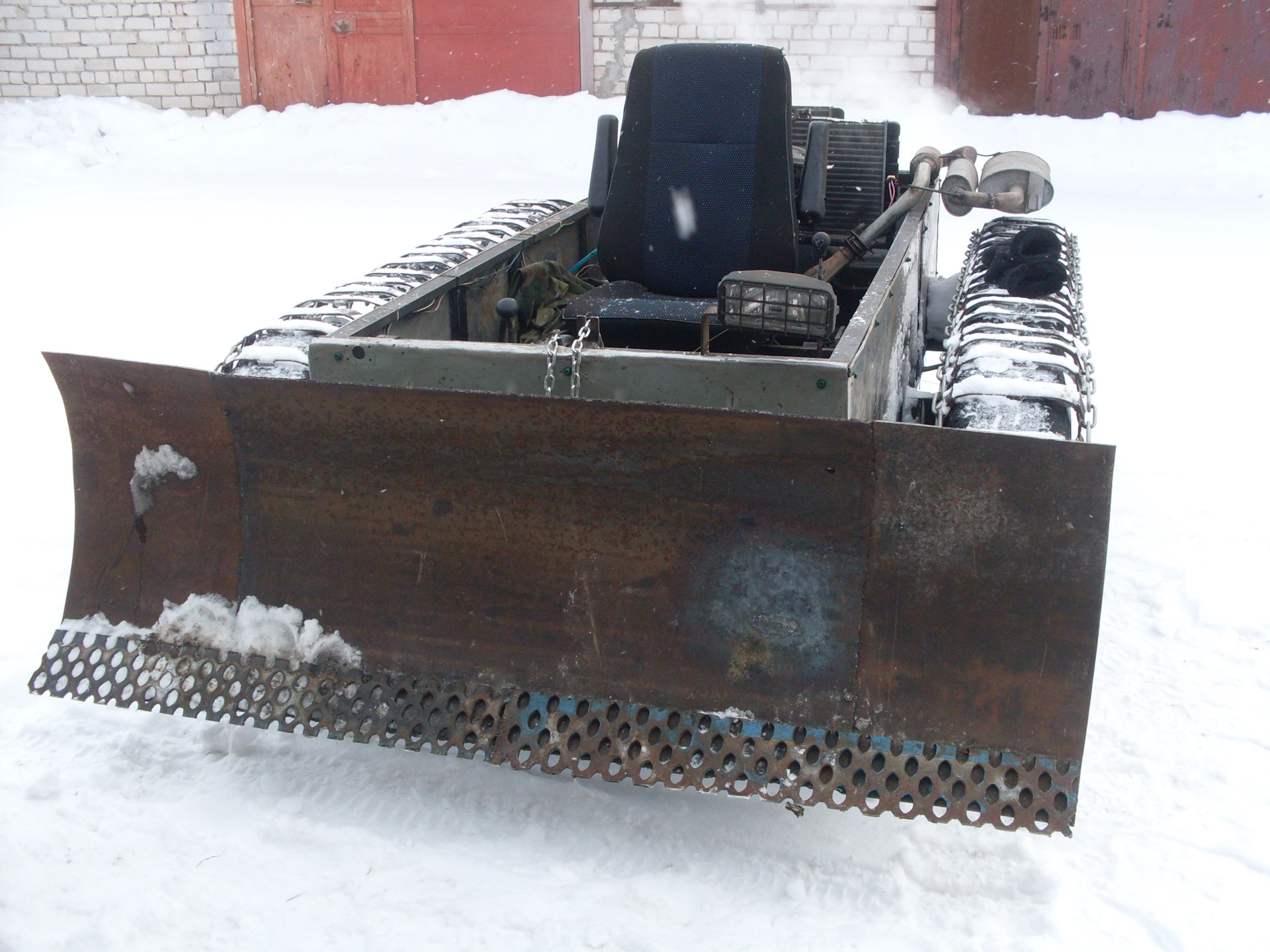

Надпись "за снег 800р" на втором фото улыбнула! Сейчас тоже задумываюсь над системой для отвала на свой вездеход. У Вас отвал поворачивается? Если да, то где можно посмотреть подробнее систему?
Про гидросхему можно посмотреть в других роликах Вариант поворотного отвала даже не рассматривался. Снег у нас необходимо убирать, а приваливать к воротам- не то получится А цена за снег — обычное дело. Собираем с каждого бокса и по мере необходимости нанимали трактор. Теперь этой проблемы нет

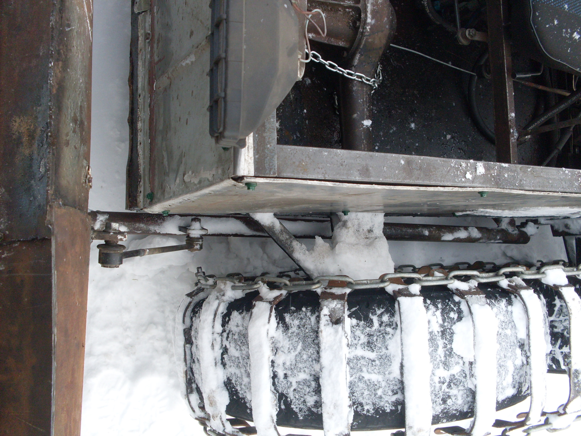

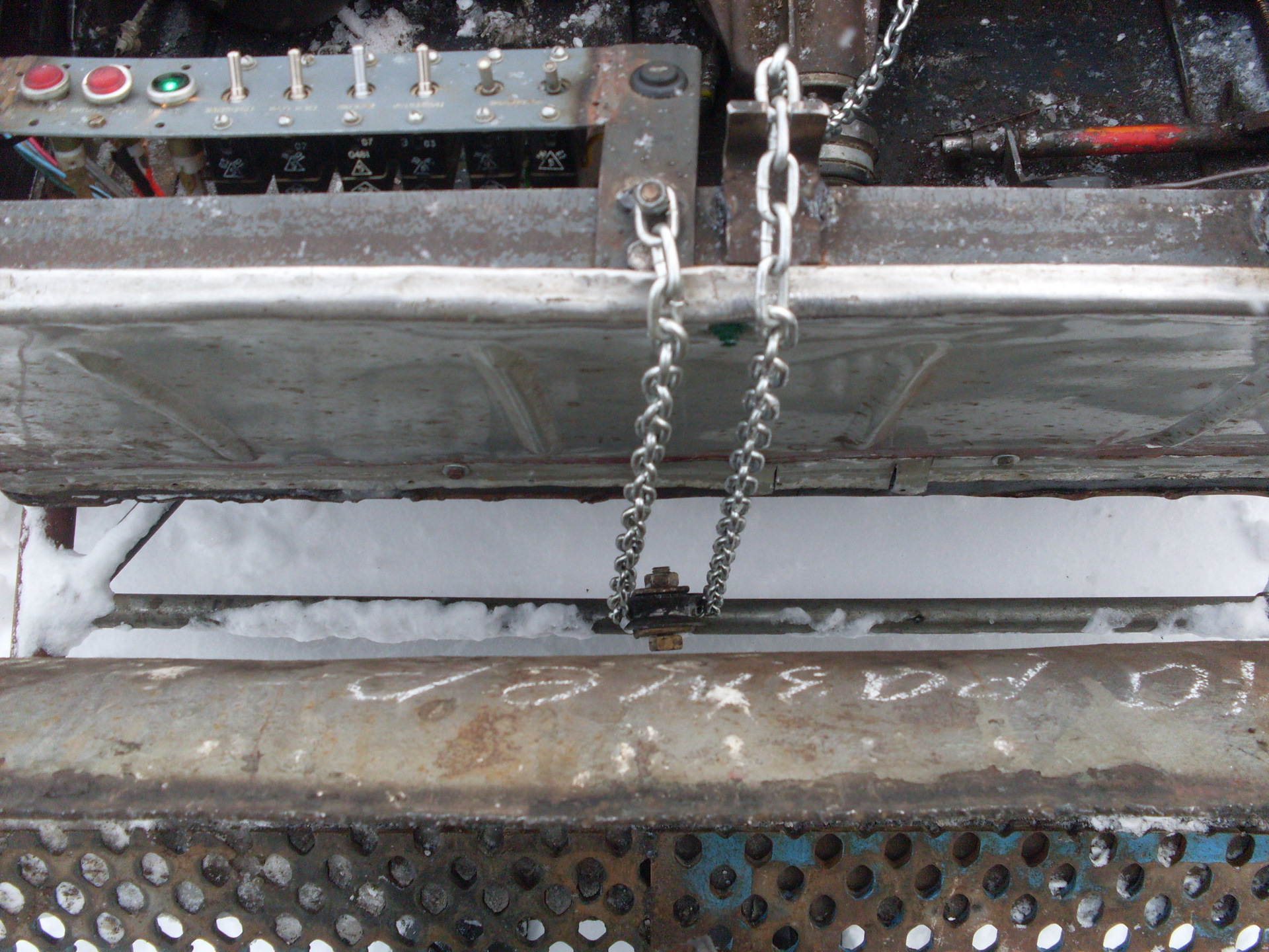

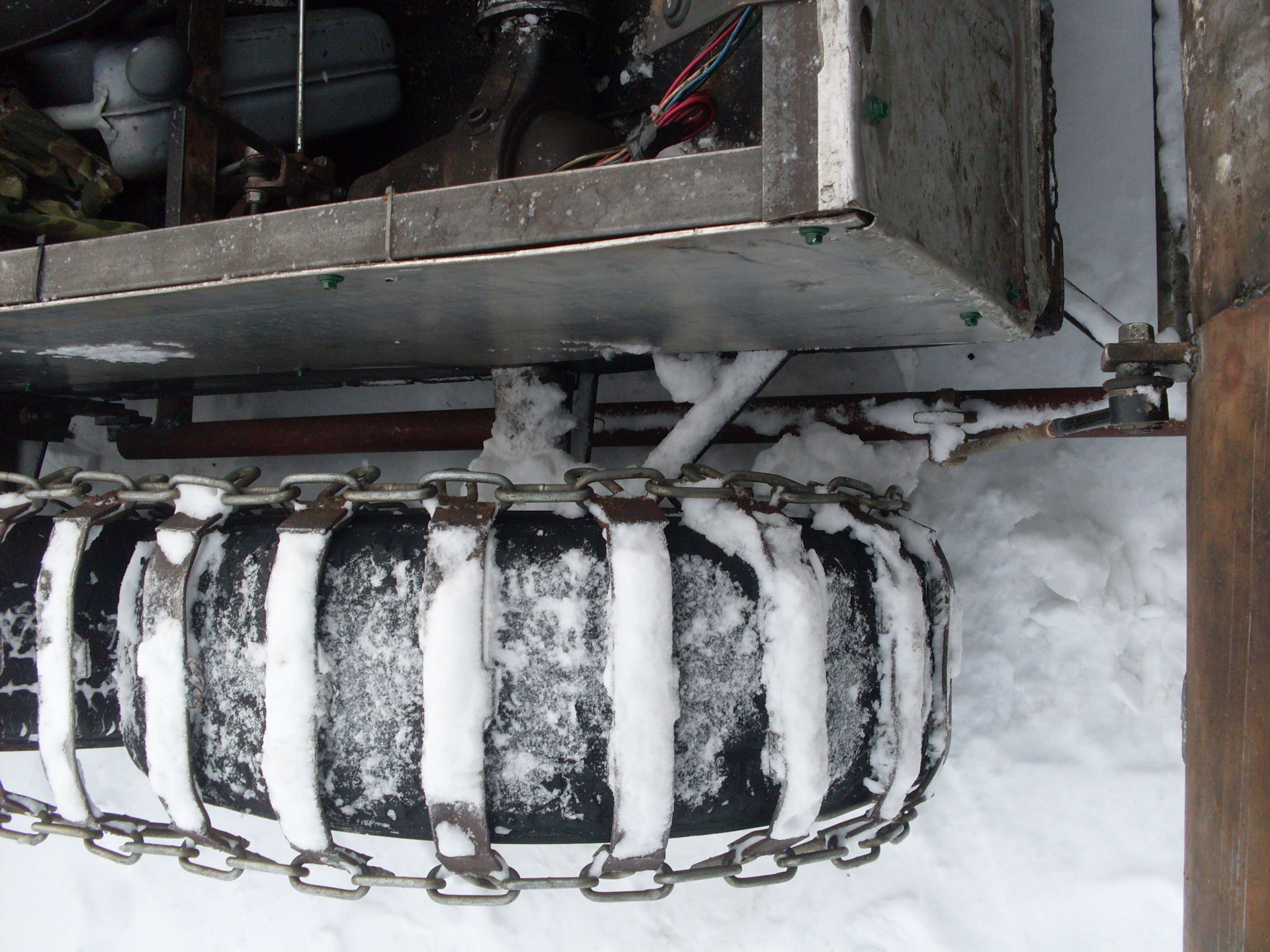

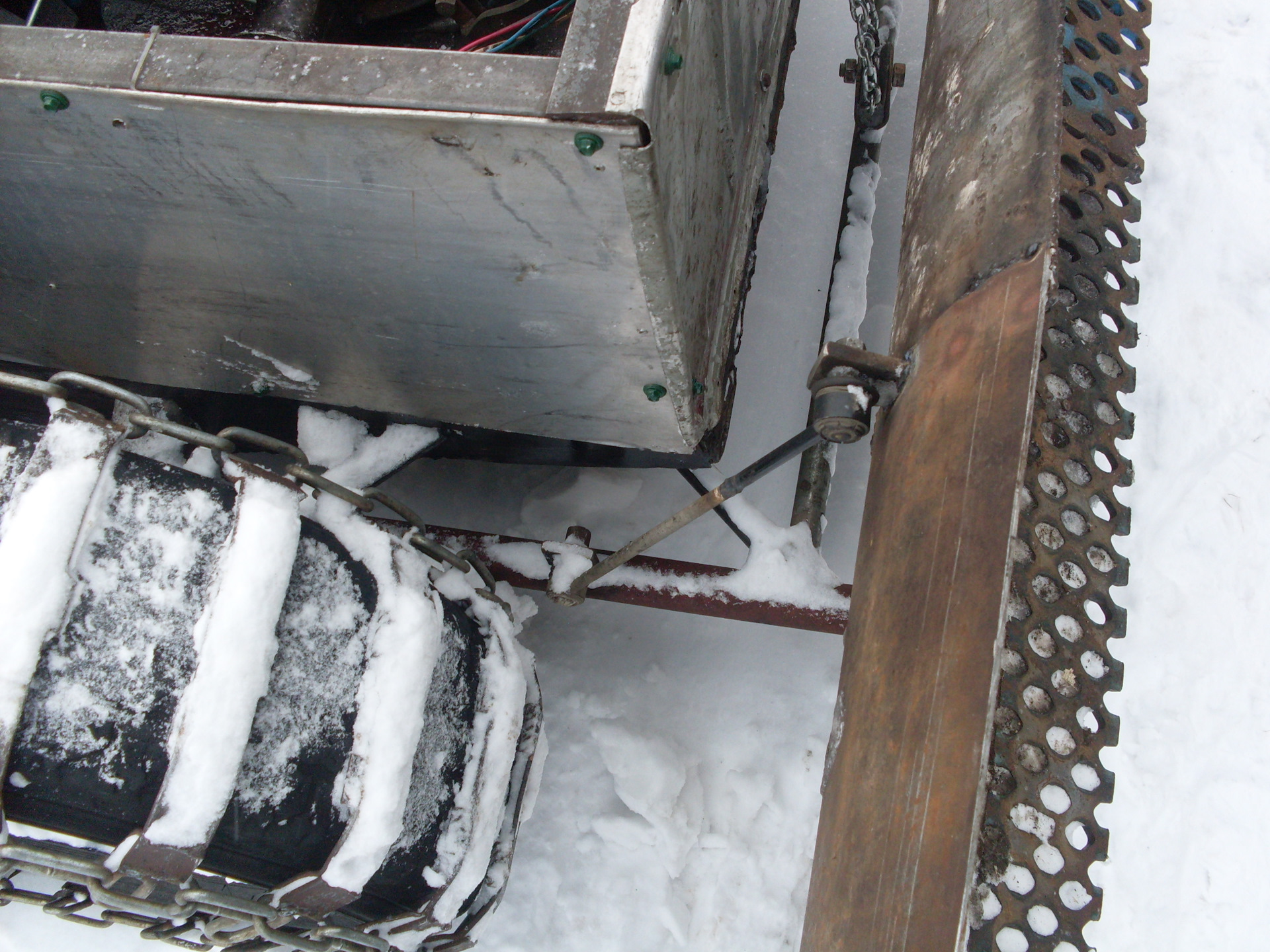

Класс! С таким небольшим весом, такая сила реализована! Боюсь мне с моим тракторком Вас не обскакать. Хоть мощьности у меня будет побольше, мне не удалось ее полностью реализовать в дело. Советую подпружинить отвал, что-бы легче было полнимать. Для этого хорошо потойдут пружины от капота волги или зил 130. У них достаточная сила и большой ход. Еще, как по мне боковых пушеров не хватает, что-бы поменьше снега терять в момент сталкивания. Еще на фото не совсем понятно. Режущая кромка (рабочая часть) из просечно-вытяжного металла сделана? Да?
Возможно Вы прочитали не все мои ответы здесь. Осмелюсь повториться. Лезвие отвала — изношенное лезвие грейдера . До сего дня не знал что боковины отвала называются — пушеры. Гидроцилиндры, шланги для подьёма отвала уже на месте Осталось приделать рычаг управления распределителем ( задействую второй золотник) По скольку плавающего положения у р — 40 нет отвал будет на цепях. Спасибо за толковые советы. Коротко и по делу.
Не прочитал все комментарии. На видео создалось впечатления что там рифленка. Подумалось что я что-то не знаю. У меня тоже отвал на цепях. Лучшего решения я пока не нашел.
Отличный бульдозер получился ! Все очень классно, а дороботки будут нескончаемы, это как стиль жизни )) На мазду планирую отвал делать, а то за последние года комунальщики выбешивают, и приходится мозговать

Веса чуток побольше-был бы вообще танк! Сугробы пихал бы дальше и машины вытягивал бы проще! Молодец! Поколение людей 50-х всегда на должном уровне!
Спасибо ! Вес ещё добавится. Кабина, стёкла, крылья, капот.Да и к отвалу поворотные боковины наверное приделаю.Жадность .Хочется побольше хапнуть.
А чего лыжи на лопате не делал ? Она же будет зарываться если планировать землю )))
Дима! Это пока примерка . Будет гидроцилиндр, шланги и конечно лыжи . А пока нужно резать до земли.Лезвие очень хорошо работает.
А металл на ноже перфорированный тоже останется ? И почему именно из него делал нож?
Лезвие на отвале — самое то. Это изношеное лезвие дорожного грейдера (подарок) ТО что натоптали колёсами режет отлично.
Супер)) Соседи должны быть довольны таким сервисом))) Но есть одно НО. Отвал с большой потерей, придется в 2 раза больше ездить туда-сюда))
Согласен.Площадка во дворе не позволяет толкать в бок. По тому нож прямой.
лютая штука получается)
