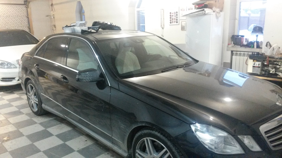

Выбор подобных станций не велик, опыт эксплуатации MJ-555 есть. Как итог установлена
с антенной
Почему именно скрытая установка? Критериев достаточно:
— Не занимает место на панели и не надо консолей дополнительных.
— Не мозолит глаз людям жаждущих.
— Не мешает светящаяся панель ночью.
И это только определяющие.
Место установки выбрано в правом заднем крыле.
Тангента выведена через удлиняющий кабель в подлокотник.
Там и живет. Питание взял от замка зажигания, постоянный плюсик от АКБ.
Динамики у таких станций слабенькие посему установлен в панель у предохранителей выносной.
Антенна удачно встала на корзине с КСВ ~1,0. Ее кабель протянут через фонарь

Стесняюсь спросить, а КСВ чем измеряли?
Кроме КСВ, что-то ещё измеряли?
Спрашиваю, потому что на корзинке антенна никогда не покажет 1.0 как с ней не колдуй!
Приехал к установщикам и проверили. Смотря какой монтаж корзины к кузову.
Александр, поподробнее про монтаж, пожалуйста.
Монтаж, чего именно интересен?
Багажника на кузов (прокладки? герметик? и т. д.). И организация массы.
www.drive2.ru/l/461732212576913187/ на фото видно, между кузовом и корзиной резина. Развесовка по местам релингов
Снимаешь фонарь, кабель прокладывать с провисанием вниз, чтобы вода по нему не стекала
…и снизу вводишь под фонарь
Как через фонарь в салон кабель заходит, сверлить или ?.. Гидроизоляция?

Если прибор с погрешностью 0,1?
Так это всего лишь показание прибора, а не реальное значение. Даже 1,1 это очень круто.

КСВ 1,0 не бывает :)
