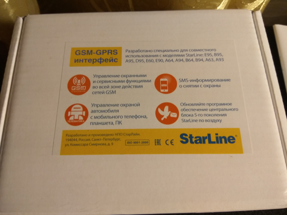

И вот появилось немного денег было принято решение приобрести данный модуль GSM. Сначала хотел заказать на официальном сайте StarLine тут стоимость данного модуля составляет 4400 + доставка.
Решил попробовать поискать по местным магазинам и наткнулся в одном магазинчике за 4200 + бесплатная доставка, очень неплохо! В комплекте были обнаружены: две не активированные сим карты МТС и Билайн с корпоративным тарифом Телематика 85, карта с логином и паролем для доступа на starline-online.ru, полная инструкция по настройке ну и собственно сама платка модуля. По поводу сим карт добавлю, что они зарегистрированы на сам Старлайн в городе Санкт-Петербург, поэтому нужно быть аккуратнее со звонками и др. услугами, чтобы не влететь в копеечку. Можно поставить любую другую сим-карту, но предложенная телематика за 85 руб в мес довольно таки неплохое предложение, по крайней я решил попробовать поставить симку из комплекта, посмотрим, что будет получаться по расходам, возможно по ходу дела заменю на местную симку.

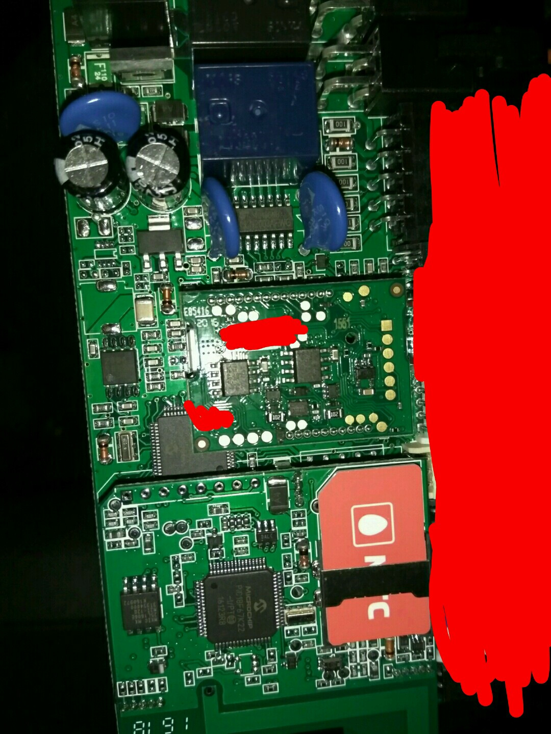

Первым делом стоит подготовить к работе саму сим-карту в любом телефоне, а именно: активировать ее (позвонить, послать СМС и т.д), получить пароль для доступа в личный кабинет, далее зайти туда и проверить, чтобы были подключены все необходимые услуги для работы GSM-модуля. В принципе все это подробно описано на листке с каждой сим-картой.
Далее ставим симку в сам модуль и затем уже устанавливаем его в основной блог сигналки. Предварительно нужно обязательно обесточить блок сигналки, я просто скинул минус с акума. Ставится она просто, перепутать что-то не реально, главное, чтобы ножки GSM-модуля точно попали в разъемы блока. Я кстати сначала немного накосячил и по одной ножке с обеих сторон не попали в разъем и просто висели в воздухе, поэтому с первого раза модуль не завелся. Испугался, как бы не ушатать его таким подключением, но благо когда переткнул заново все сразу завелось. Так что ребята, не торопитесь и проверяйте, чтобы все ноги модуля попали куда надо )))
Далее даем питание на сигу и если все хорошо, то наблюдаем на брелоке новый значок:
Он означает, что в блок установлен GSM-модуль и собственно на этом все работы по монтажу окончены и можно приступать уже непосредственно к его конфигурированию. Кстати, рекомендую сразу провести процедуру активации блока GSM в блоке сигналки, иначе может получиться так, что модуль не сможет управлять автомобилем. Делается это так: нажимаем 7 раз сервисную кнопку сиги и включаем зажигание, далее следует 7 сигналов сирены, ждем 30 сек. и выключаем зажигание и все, модуль активирован в сиге.

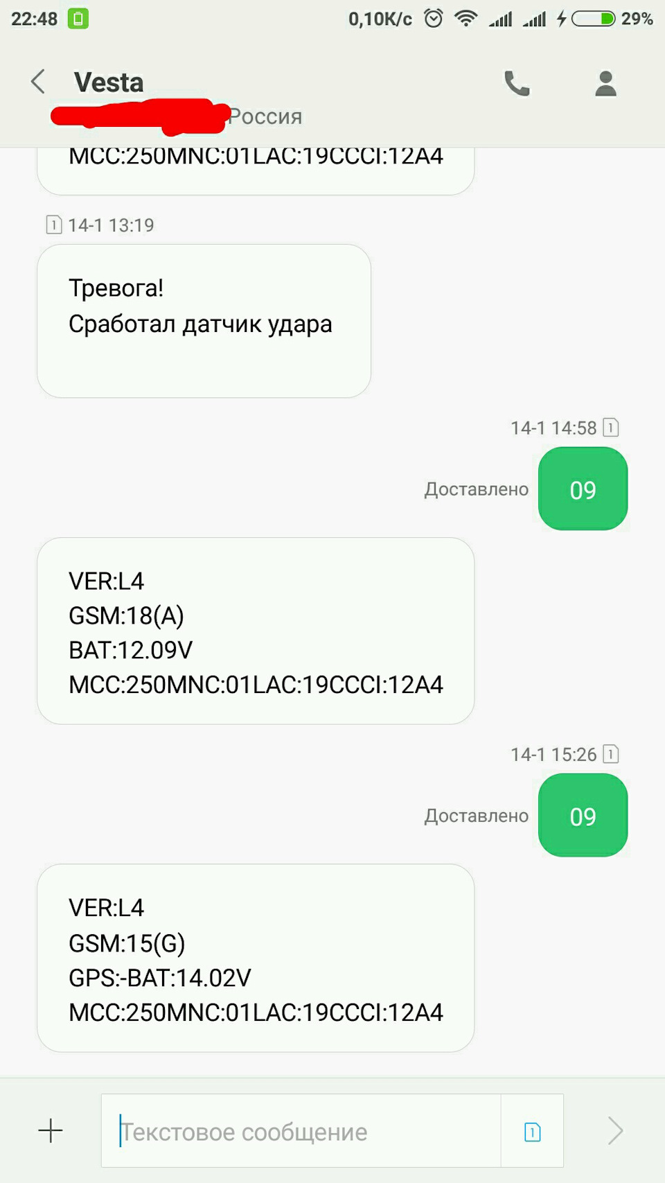

Далее делаем все по инструкции — звоним со своего основного телефона на симку в модуле, и, если все хорошо, нам приветственно отвечает мадам от старлайн и предлагает установить два пин-кода. Что это за коды и для чего они нужны описывать не вижу смысла — все подробно разжевано в мануале. Единственное скажу, что после этих первоначальных манипуляций, номер, с которого вы позвонили на модуль становится главным мастер-телефоном.
Далее в качестве проверки ставим авто на охрану и делаем так, чтобы произошло срабатывание сигнализации, например, пинаем со всей дури по колесу с ноги :-))) Машина начинает визжать и тут же на телефон поступает звонок от машины, где железная леди сообщает нам, что сработала по такому-то датчику.
В общем телефонная часть работает исправно. Через СМС тоже все работает так, как и должно.

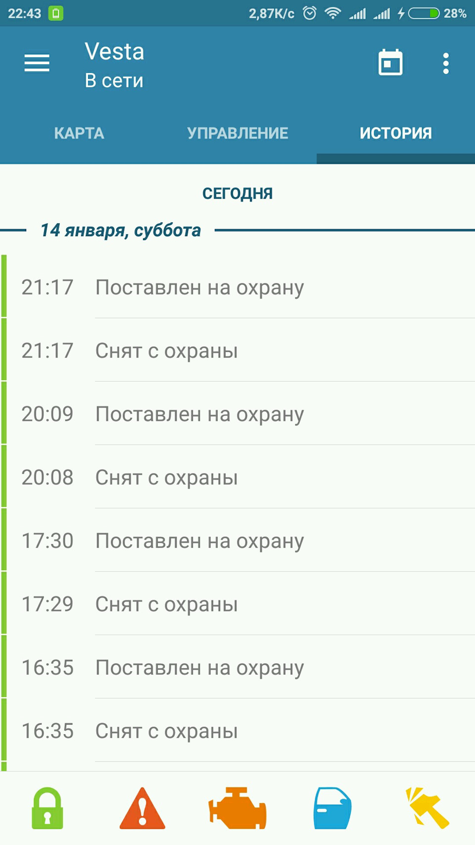

Теперь самое время к самому интересному, настройке и работе через сайт и мобильное приложение.
Вот тут меня и ждали первые проблемки. Зайдя на сайт мониторинга старлайн, используя логин и пароль с карты из комплекта, я увидел там свое устройство, но со статусом "не в сети". Испоробовал все возможные способы по решению этой проблемы по инструкции, но к сожалению не помогло. Проверив все настройки еще раз, решил попробовать удалить и заново настроить устройство, причем делал это через мобильное приложение. Там это все довольно таки удобно сделано — главное давать приложению необходимые разрешения на действия — оно само звонит куда надо, отправляет и читает смс от сиги. В общем после удаления и последующего добавления устройства все заработало как надо — как в приложении, так и через сайт.

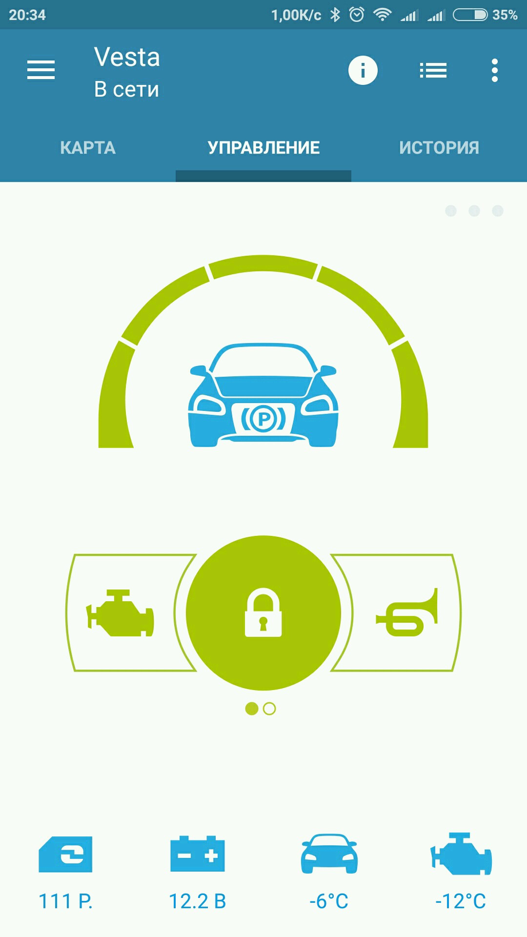

Пробуем управлять автомобилем, удерживая нужную кнопку на дисплее и видим, что все работает исправно. Задержка естественно есть, но это я так понимаю связано с тем, что симка в модуле работает только в режиме GPRS, даже не EDGE, не говоря уже о всяких 3G/4G.
Пройдемся по вкладкам и опциям мобильного приложения…
Пункт "Настройки устройства"

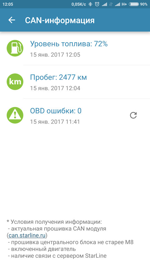

Есть интересный раздел — CAN-информация. У меня тут отображается 3 параметра — общий пробег, остаток топлива в баке в процентах и ошибки OBD ошибки. Решил проверить, будут ли отображаться ошибки — отключил колодку от педали газа, чек на приборке загорелся, но почему в приложении так и было написано — ошибок 0…не знаю чем связано, возможно нужно обновлять прошивку CAN/LIN модуля сиги, а может и в другом причина…в общем будем разбираться.

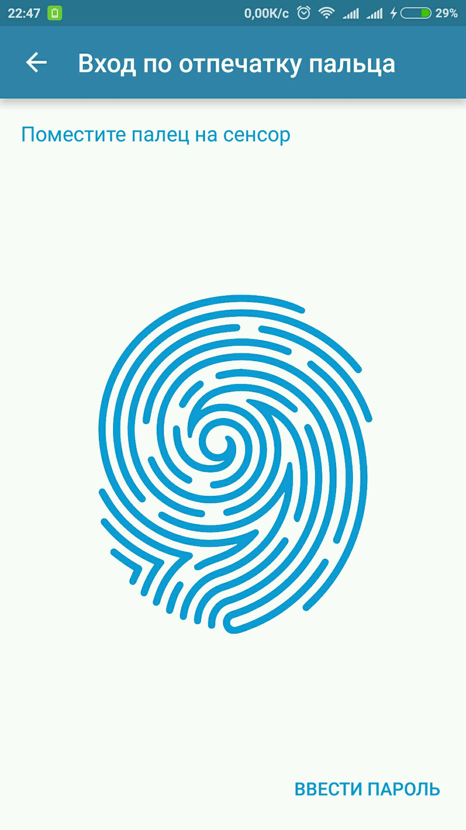

Есть различные способы авторизации в приложении
Мой телефон поддерживает авторизацию в приложениях с помощью отпечатка пальцев. Выбрал этот вариант — работает.
На самом деле авторизация по отпечатку работает криво — можно просто пару раз приложить допустим не тот палец и при этом вас все-равно пускает в приложение…сыровато конечно оно в этом плане

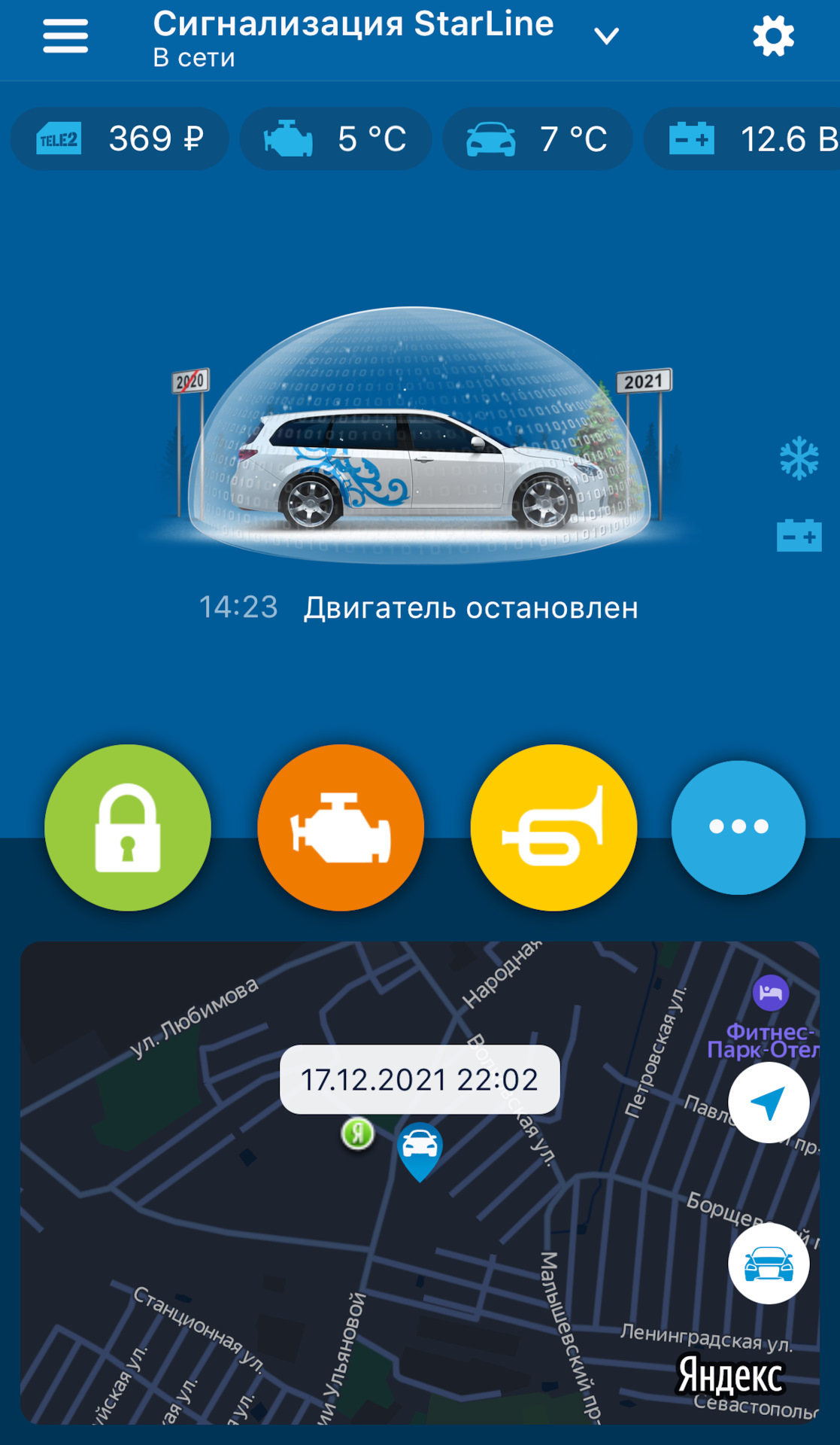

Есть поддержка PUSH-уведомлений. Проверил, работает
Так же для удобства вытащил виджет приложения на главный экран

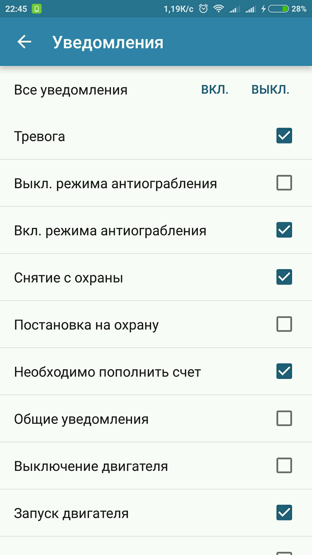

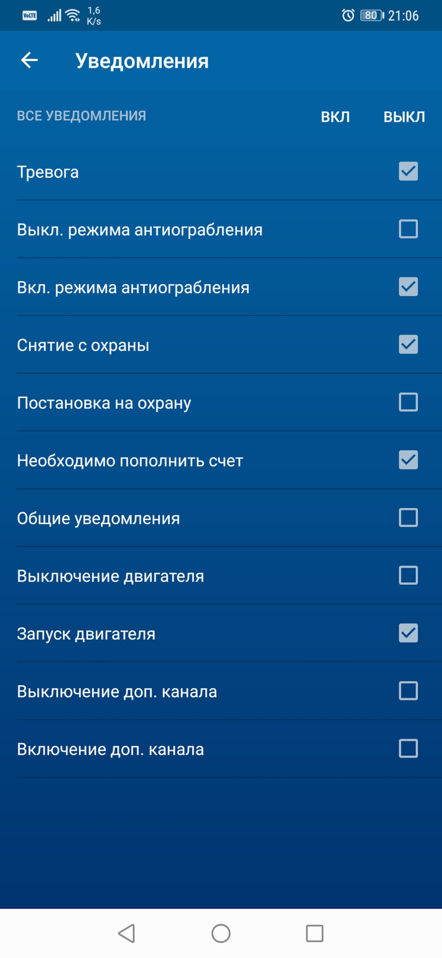

Еще один момент интересен. Если с брелка поставить снять охрану то на приложение прилетает уведомление и отображается данное действие на экране . ? Не надо принудительно в приложении делать обновить статус охран . Может бредовые вопросы но на месте нес кем обсудить . Думаю ставить GSM .колеблюсь в этом вопросе нужен контроль авто а то бывает не хватает дальности брелка
Да, уведомления есть, в приложении их можно настроить. Еще недавно старлайн запустили Telegram-бота, там тоже прилетают уведомления, а также можно отправлять команды.

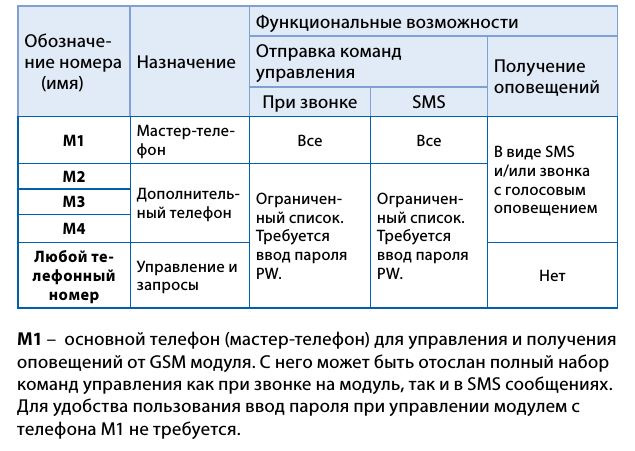

сигналка хорошая, когда звоните с телефона М1 сигналка пароль запрашивает?
Здравствуйте! Нет, не запрашивает, да и не должна она этого делать, т.к. М1 это мастер-телефон))))

У меня слово Веста не пишет, пишет просто старлайн в сети?
А это настраивается — написать можно что угодно. Настроить можно как в приложении, так и через сайт.
Если через приложение в телефоне, то нужно нажать на 3 точки в правом верхнем углу, затем выбрать первый пункт "настройки устройства", далее "общая информация" и там щелкнуть на "имя устройства" и можно хоть что написать :-) Как через сайт точно не помню, но тоже там элементарно это делается.

Версия ПО у тебя L4
Да, L4. Изначально из коробки была L3. Увидел в инструкции, что модуль может сам обновляться через инет, решил попробовать — послал СМС с командой поиска обновления и он обновился до L4.
на до обновить
Дак конечно, всего-то делов отправить СМС с кодом 00591 и все, а там уже дело техники :-)))
обновил сёдне до L4.
Отлично! А кстати, можете показать, что у вас показывает в разделе CAN-информация? Просто интересно, что там показывает на Ларгусе…у меня например вот что там (см.фотку)
Причем специально отключал педаль газа, чтобы проверить на чтение OBD-ошибок — чек на приборке горит, а тут один фиг пишет нет ошибок, видимо весту не умеет читать ну или с прошивками надо разбираться
на ларгусе кан нет
А, вон оно как…ну ладно
