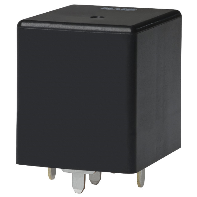

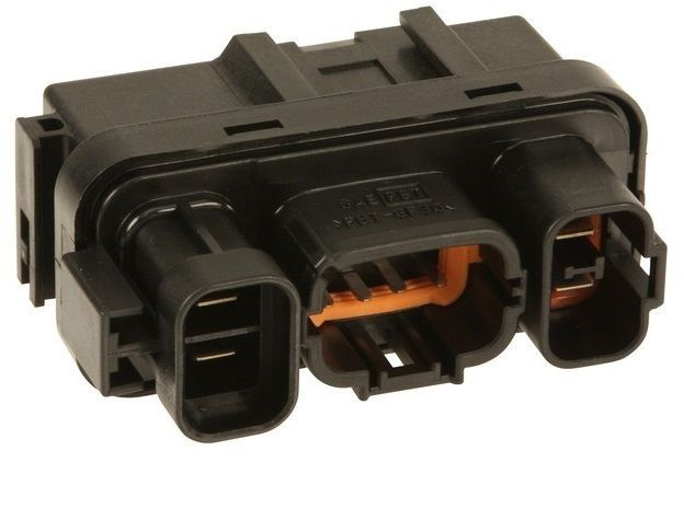

Столкнувшись с проблемой, чуть не выпал в осадок, блок реле (47605-C9900)
заказать ценник 8800 рублей "ШОК" глаз задёргался, покурив интернет нашёл что я не один такой www.drive2.ru/l/4474874/, заказал пару реле с интернет магазина, цена 330 рублей за ДВА ! плюс доставка 310 рублей, итог 640 рублей, за что эти крохоборы просят 8800? будем ждать когда прибудут.
Комментарии 4
Я поставил обычные реле, уже больше полугода езжу и никаких проблем.
www.drive2.ru/l/9804634/
Не попалась твоя запись на глаза, была идея тоже так сделать, но на глаза попались ипончиские реле без переделок за 330 рублей, это и был решающий фактор. Гирлянда загорается примерно раз в неделю, не критично, подожду пару недель пока приедут релюшки, а потом паять)))
У меня гирлянда загоралась при каждом тесте ABS, по этому было принято решение быстренько, что- нибудь заколхозить.
Надеюсь реле придут раньше чем гирлянда пропишется на постоянку)))))
