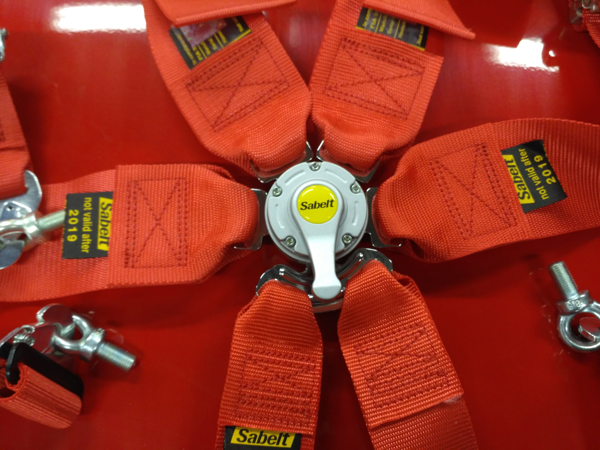

Новый, шеститочечный ремень, с действующей омологацией еще три года по цене пары китайских! И в Питере.
Созвонился и забрал.
И вот теперь представилась возможность сравнить оригу и реплику.
Качество реплики действительно оказалось очень приличным, а разницу в нюансах я проиллюстрирую в фотоотчете, уверен, эта информация будет полезна.

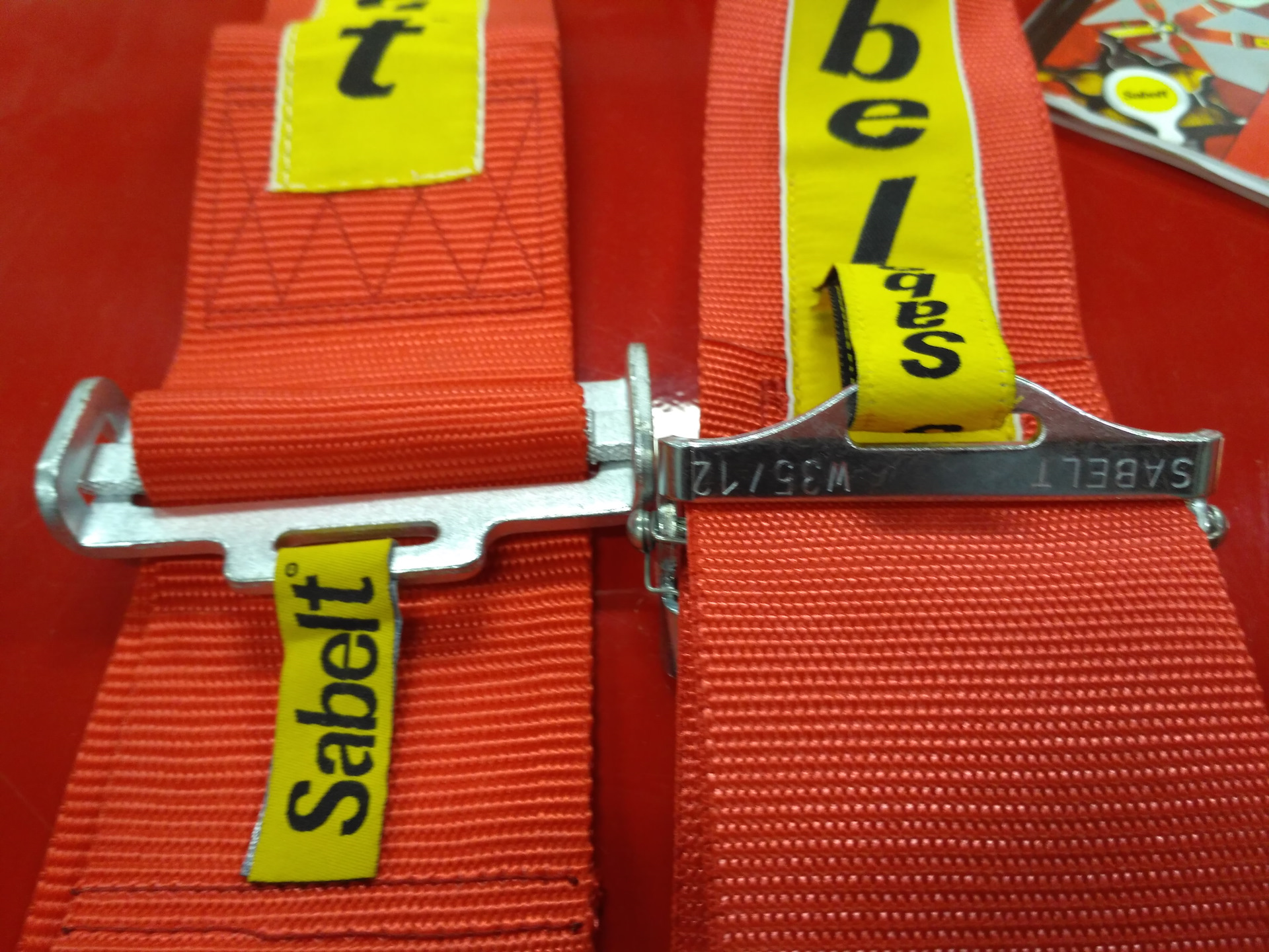

Замки:
Защелкивается и открывается хорошо и там и там, но оригинальный замок сильнее откидывает лямки при открытии
Пряжки идентичны, на реплике ремень заправлен правильно
Застежки отличаются наличием маркировки и отверстий для шплинтования защелки
Форма и толщина идентичны.

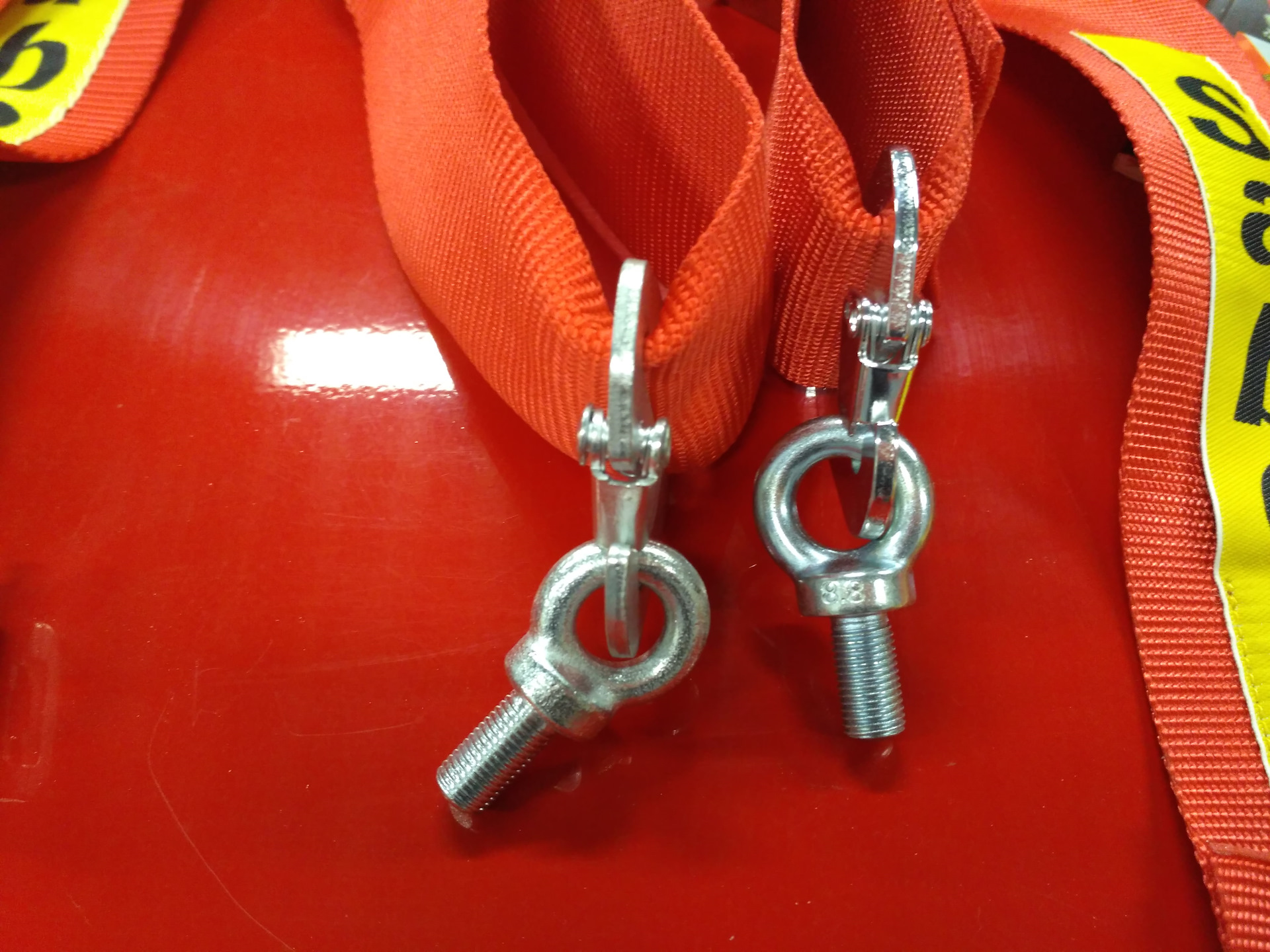

Рым-болты на оригинальном ремне с маркировкой класса прочности
Материал и цвет лямок одинаков, отличается просрочка на их концах.
Ну и основное отличие а регулировке длины, реплика менее удобна в использовании хотя ремень фиксирует тоже намертво. Оригинальный механизм работает мягче и позволяет поправить регулировку одной рукой.

Спасибо за инфу. буду что-то думать со своими ремнями. а я то думал что оригинал купил
Как говорят это реплика старого ремня, который я сравнивал с новой оригой.
Все не так однозначно.
и как мне проверить свои ремни?www.drive2.ru/l/480160852092125948/
А что их проверять, реплика это.

у меня оригинал с черным замком ;)))
сравнение хорошее, но есть одно но.реплика копирует ремни старых выпусков…
У меня старый ремень тоже был с черным замком и без голограммы.
Странно что не скопировали регулировку как на ориге.
Посмотрел видосы с ралли 90х, действительно, реплика один в один копирует старый ремень.

сабельты с черными замками были и в 2000-х…
разницу видна в фурнитуре — оригинальная выполнена более "аккуратно"
Думаю пряжки и маркировка болтов о многом говорит.
Сейчас предлагают купить якобы оригинальный сабелт. новый. но просроченный. замок черный, что-то я боюсь, что конкретно, попросить сфотографировать?
Просрочку на концах, есть ли отверстия для шплинта.
прострочку?
Шов
Да, я понял, спасибо. просто у вас опечатка была :)
