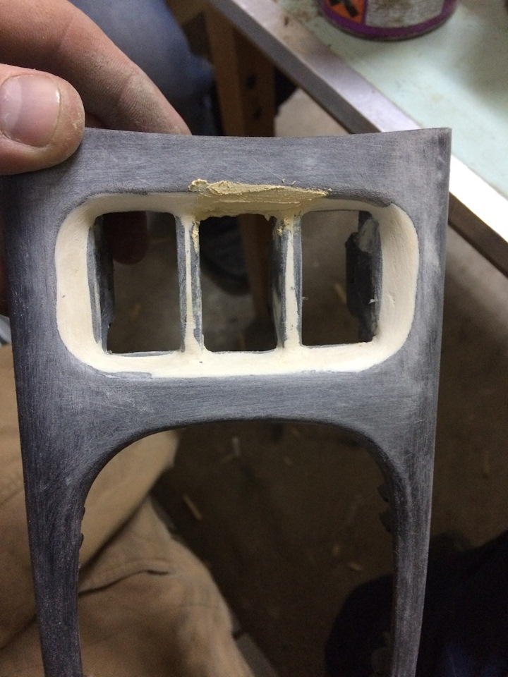

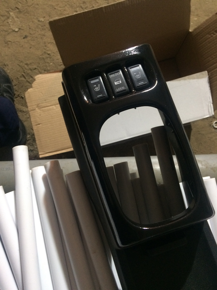

Всем привет! С завода кнопки попагреек находятся между сидениями, лазить к ним очень неудобно, мешает подлокотник когда опущен. Положив на пример, бутылку воды, для быстрого и удобного доступа, можно случайно включить обогрев и затем на ходу шарить рукой, в поисках этой кнопки. Думаю расположить кнопули в этом месте было весьма не продуманно. Давненько собирался с силами для переноса их в другое место. Придя утром на работу, решил что сегодня будет достаточно времени позаниматься переделкой. И понеслось! Сходил к машине, сдернул бороду, внимательно еще раз все осмотрел и преступил к распилу. Новым местом для кнопок выбрал бестолковый кармашек за рычагом передач, редкий случай когда что-то туда ложил, а мелочь в кошельке держать надо. Не спеша вырезал посадочные места кнопок, подогнал друг к другу, спаял и пришлепал в новое место, не много повозился со шпаклей, загрунтовал, перетер, покрасил. Результатом очень даже доволен, получилось как с завода. В результате имею легкий доступ к попагрейке я и пассажир, так-как находятся кнопки в небольшом углублении, избегаем случайных включений, отлично видим. Подключение, тоже без вопросов, вытянул косу и по другому разложил провода, без переделки.
Всем мира и комфорта! Да забыл о старом месте раположения написать, самый простой способ, сделать заглушку, но не хочу так, пока думаю как красиво сделать кармашек.

Как увидел, тоже начал эту процедуру))Ты их между собой паял или клеил?
Выставил ровно, на глазок, капнул чуть супером, что-бы не разбежались и спаял для крепкости.

Мои поздравления! Тока я не стал бы глянцевой делать, матовый больше подходит. Как решил вопрос со старым место расположением кнопуль?
Хочу вырезать из пластика, покрасить и приклеить снизу)у меня подлокотник большой и все равно не видно там))я кстати сначала хотел матовой покрасить, но меня уговорили простой))

Достаточно перенести 2 кнопки попагреек и поставить штатный (бюджетный) карман с кн.ЦЗ. Жаль только что монетницей приходится жертвовать. Но для двух подлокотников именно то решение, которое даже лучше, чем перенос попагреек на левую панель вместо заглушек.

Всё, решено! Покупаю вторую консоль и кнопки заглушки 68492-AX000 в количестве трёх штук чтобы не дербанить существующую.
Спасибо, мне тоже нравится. По моему заглушки там не к чему или одной цельной полосой спрятать дырки или карман, кстати есть информация, что у тиид в этом месте штатно карман, я пока в раздумьях.
