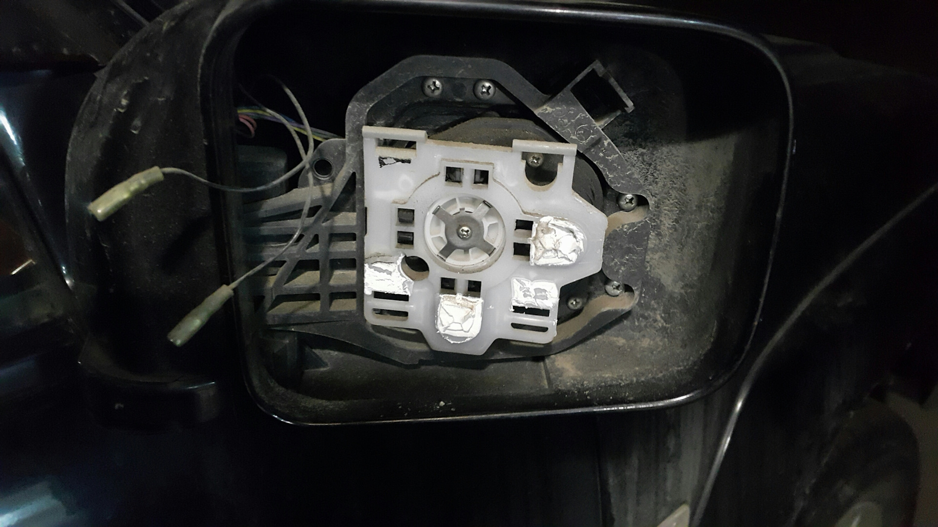

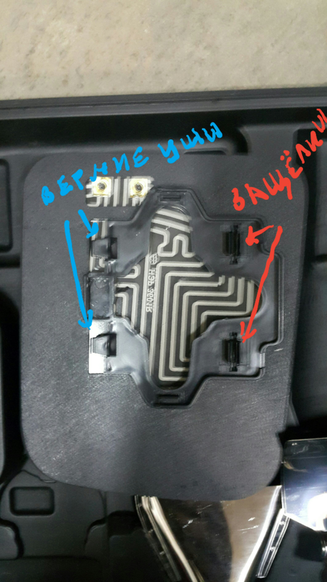

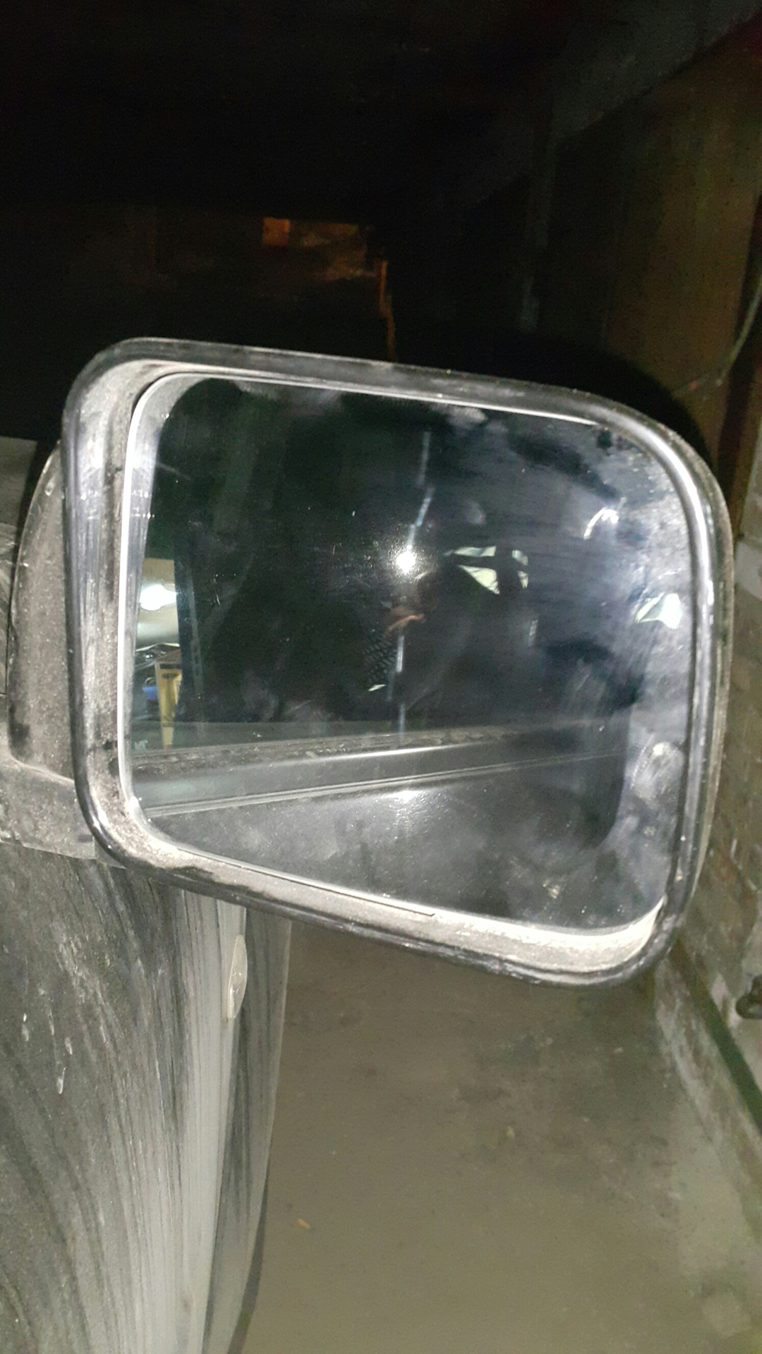

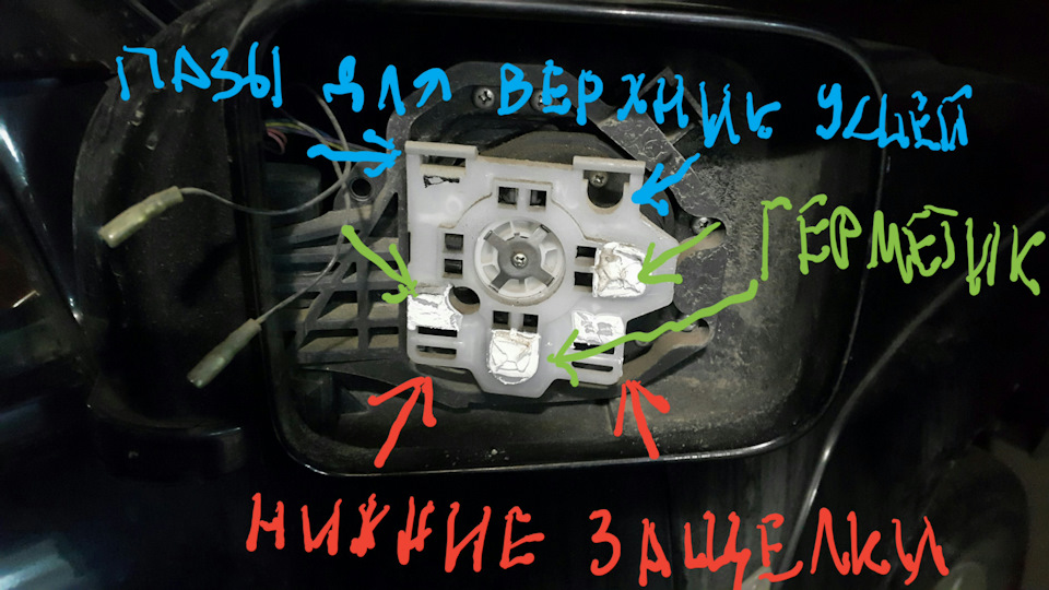

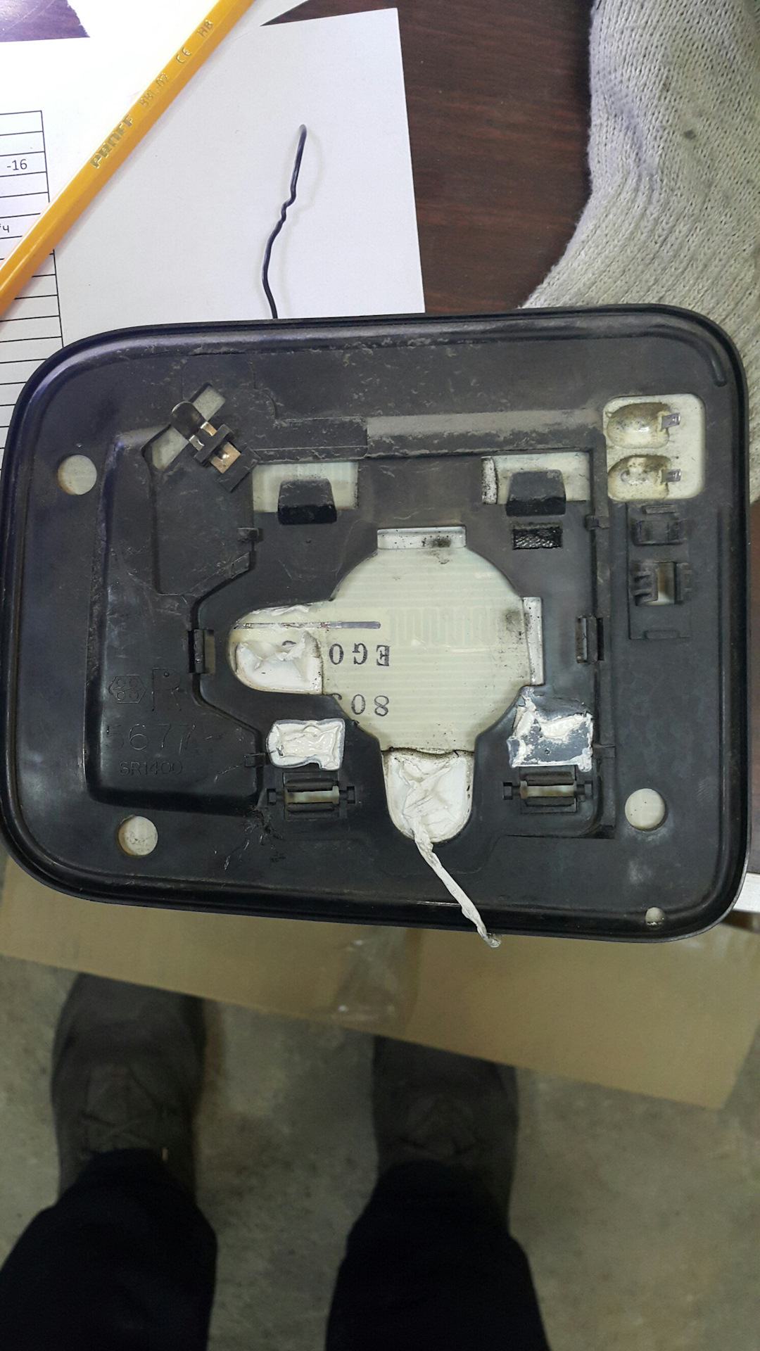

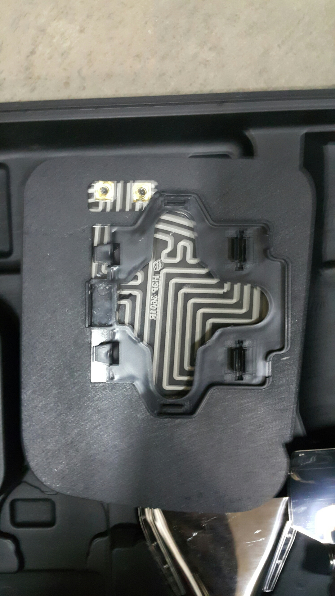

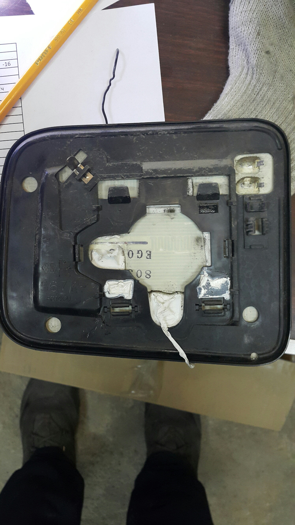

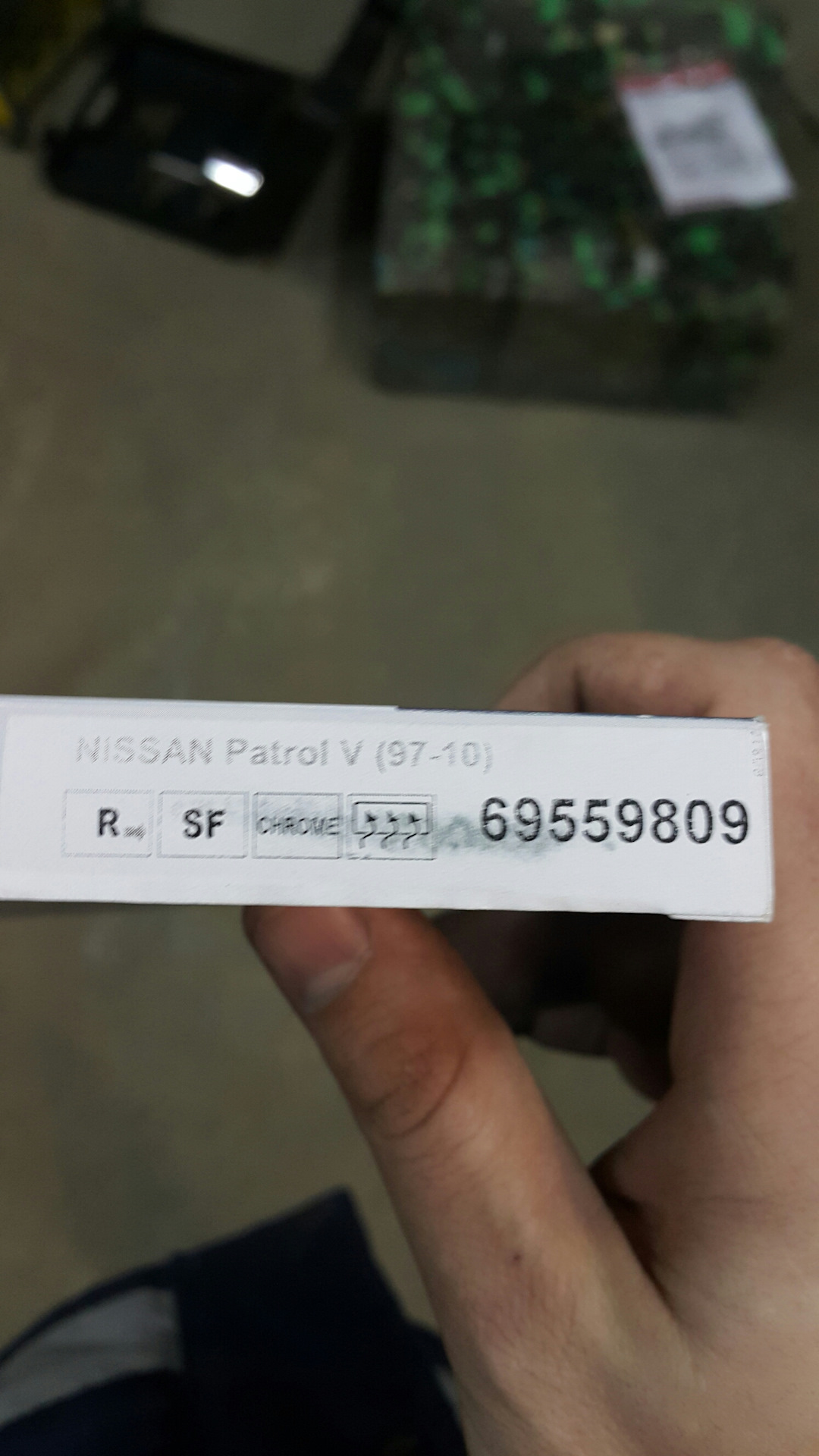

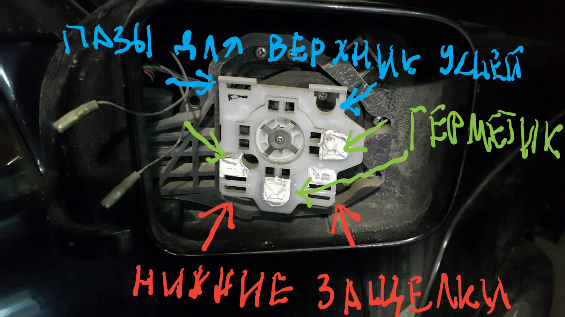

Ударился в -19 правым ухом, ухо целое, но полотно лопнуло. Сразу в поиск. Нашел новое полотно с подогревом фирмы ERGON #69559809. Стоимость в магазине 2000руб. Стоимость в exist с 4 дневным ожиданием 1680руб, но это я узнал после покупки. Поштудировав профильные сайты понял, что замена не сложная. Надо делать самому. Но мороз давит и зеркало необходимо нагреть, для этого приобрел строительный фен интерскол с регулировкой температуры, не то чтобы я его купил именного для этого, он в очереди на приобретение стоял года два, но как говорится — не было бы счастья, да несчастье помогло. В обшем к замене. Зеркало необходимо поднять так, чтобы оголился нижний паз. Вставляем туда фен с узкой насадкой в режиме градусов сто и держим так мин 10. После этого вставляем пальцы в зазор и тянем снизу на себя немного вверх. Сразу не пошло и было не понятно что не так, но зная, что делать надо именно так, продолжал тянуть. Как потом оказазалось, штатное зеркало сидит на герметике. Когда нижние крепления поддались, вынул верхние, они сделаны ушами(крючками). Отключаем провода и собираем в обратном порядке. Минус нового зеркала, нет обрамления пластиком вокруг полотна, которое как бы создает зеркалу жесткость, но само зеркало не плохо.

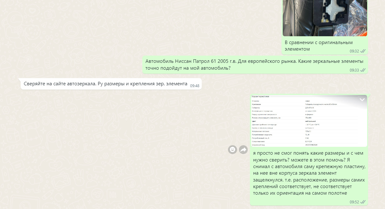

При попытку установить эти изделия столкнулся с тем, что зеркальный элемент не помещается в лопух, такое ощущение, что крепеж на Эргоне смещен относительно правильного положения. Стекляшка уперлась во внутреннюю кромку и в нижнюю. При попытке быть настойчивее — лопнула. Сижу думаю, то ли я дурак, то ли производитель косякнул
Приветствую. Тут трудно судить, мое встало пуля в пулю и место под обрамление еще остается. Самому там трудно промахнуться, могу только предположить, что положили др артикул, т.к. изменять матрицы изготовления никто бы не стал.
артикулы у меня другие были 69559806 и 69559800, но чем они отличаются — не понятно. Тех поддержка у производителя просто "божественная"
А как другие, если у нас машины одинаковые, вкл. год выпуска?
согласен, загадка, я брал нейтральные с асферикой, левое и правое. может быть в этом суть? Но сейчас еще 4круб не готов отдавать на эксперименты.Вот думаю может переклеить на родные подложки…но в серрдцах выбросил оба зеркала в мусор, обмерить бы их и сравнить с оригой. Хотя вроде есть оригинальное полотно за 5 к…

А герметик там обязателен?
Я в старый воткнул

Вроде) я за 2 года уже и разницы наверно с левым не вижу) греет, все видно, да и ладно. Единственное обрамления нет, но его можно из черного селиконового шланга замутить.
