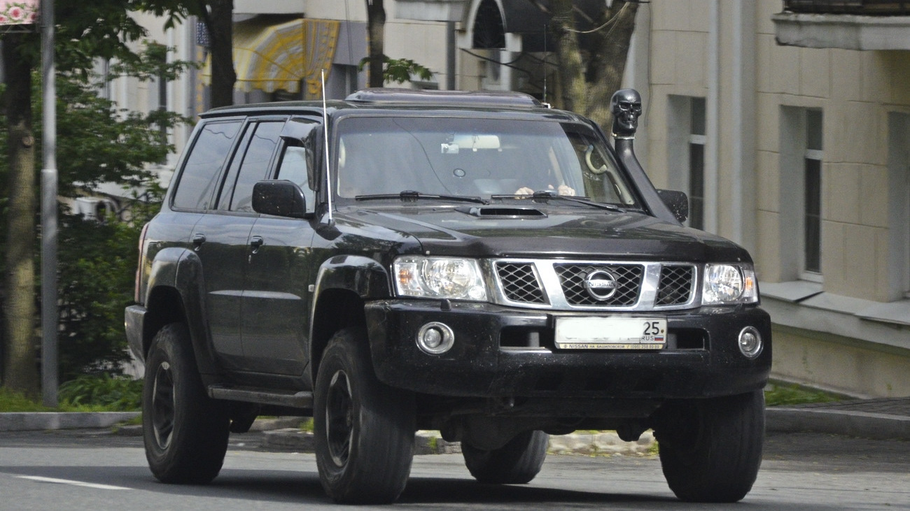

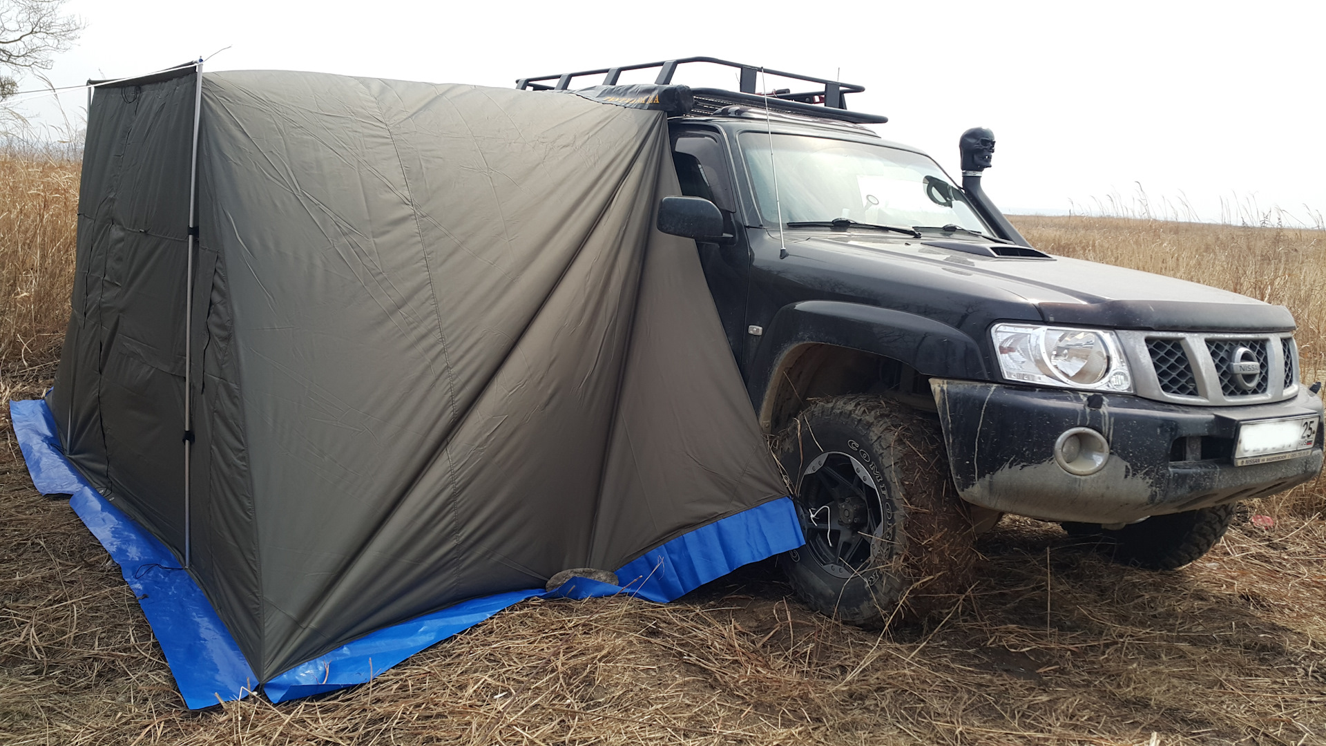

Летом 2015 после просмотра всех пузотерок жене, было принято жесткое решение- забирай прадо, себе беру патрол. Prado 95 был полностью закончен, после чего к нему пропал интерес, но. Но тут появился GRaboID. Началась новая эпоха строительства экспедиционника.
Сделано на данный момент:
1.Проведена ревизия ходовой части, с заменой умерших деталей

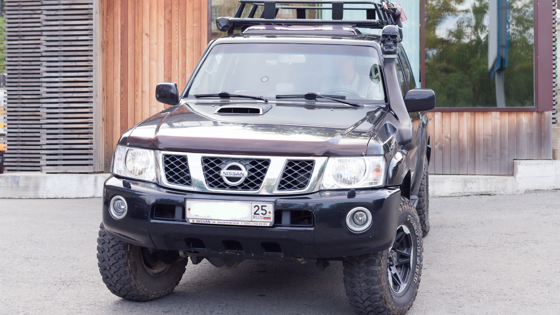

2. Установлен комплект +2" пружины Enduro-Tech, амортизаторы Kayaba Skorched4's
3. Замена головного устройства + динамики
4. Поменяна передняя оптика, т.к. выгорели отражатели фар.
5. Установлен комплект Си-Би Optim 778+optim 2001
6. Пескоструй + покрытие РАПТОРом рамы
7. Установка защиты днища

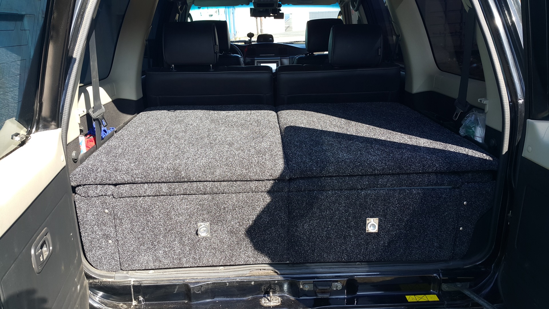

8. Установка спальника в багажник

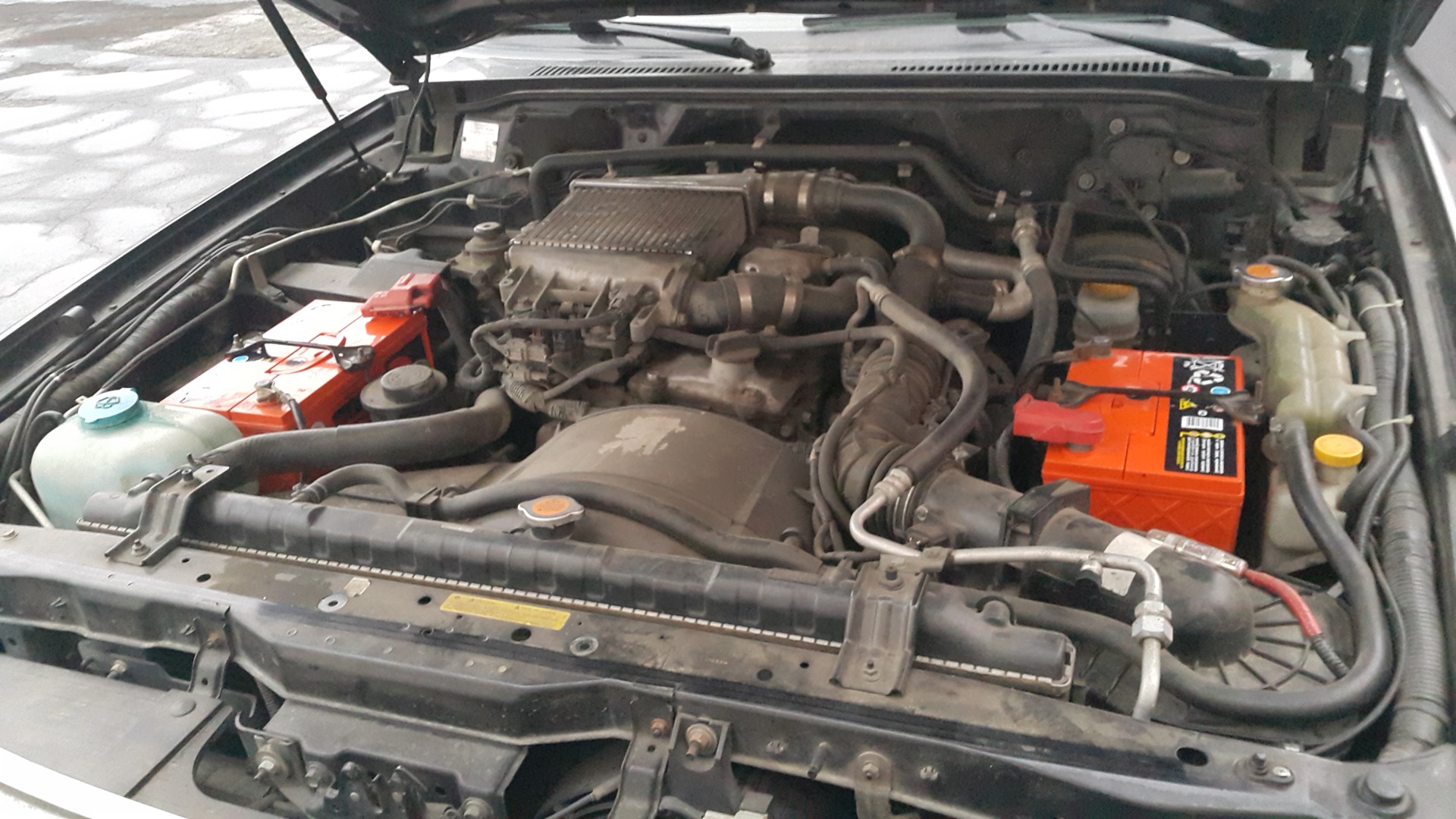

9. Новые аккумуляторы Зверь 95+83Ач
10. Шноркель

Привет. При лифте сайленты кастор-кит ставил? А шайбы на клюшки?
При 2" ничего делать не надо.
Вообще-то нужно… Минимум. Но кто-то ничего не делает, говорит, что никаких изменений. Я понял, что ничего не делалось?.. И машинка едет так же хорошо? Управляемость даже на скорости не изменилась? Сайленты кастор- кит именно для такого лифта существуют, потому, что дроп-боксы на 2" просто нереально поставить. Во всяком случае без больших переделок. Я перед этим стою. Думаю сайленты менять не буду, а вот небольшие проставки, миллиметров в пять, на клюшки поставлю.
Нормально едет. Во всяком случае я уже не помню как едет по другому. Единственное я бы тормозные шланги удлинил и панару регулируемую поставил.
Спасибо. А по панаре- посчитал- при таком лифте мост уводит около миллиметра… Так что ее-то точно менять не буду. По тормозным- если оставляют родные амы- то незачем и замена. Я тоже скочреды +5 поставлю. Посмотрю как шланги себя чувствовать будут.
Зимой в патруле после сафаря вообще холодина, а от этого термостата ещё холоднее наверное?!
У меня печка нормально работала, проблем с холодами не было. Не ташкент конечно. Термостат я только перед этим летом воткнул, так что эта зима покажет
Как решил проблему с высокой температурой?
Термостат воткнул на 76.5°
