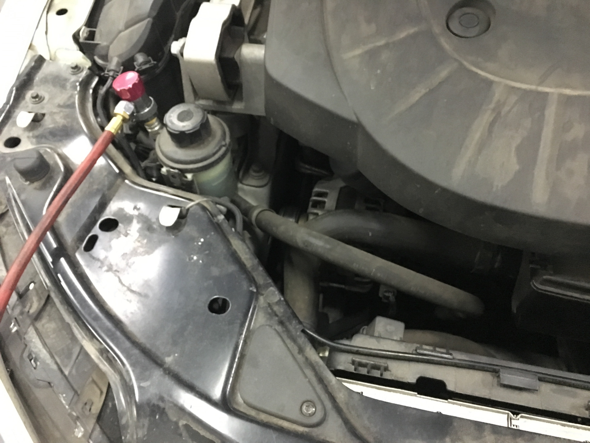

Беспокоил меня один звук. А именно звук кондиционера, ноющий пративный звук, издавал включенный кондиционер (А\С), и портил весь комфорт от езды.
После снятия и мойки радиаторов возник данный звук, два раза пере заправлял кондей без результатно.
Звук слышен только при плюсовой температуре за бортом.
Перерыл кучу инфы, нигде нет точного решения, кто то клапан регулирует, кто то компрессор меняет.

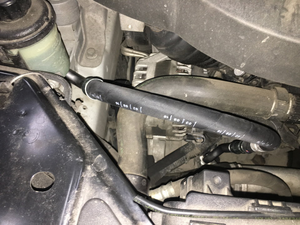

Наткнулся на инфу по замене трубки кондиционера, якобы она с глушителем или резонатором, точно не понял.
Дай думаю попробую.
Написал в группу volovo car M1, сказали что знают о проблеме, вот шланг, приезжайте заменим.
Итог звук пропал полностью. Буду конечно еще наблюдать, т.к. на улице не плюс.
По времени заняло 40 минут примерно.
Работы там на 15 минут, не считая слива хладогена и перезаправки кондиционера.

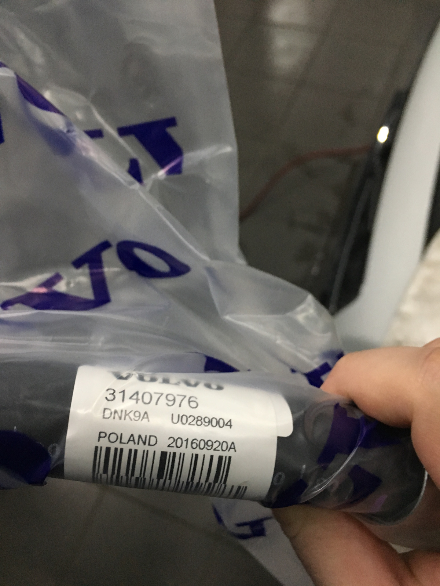

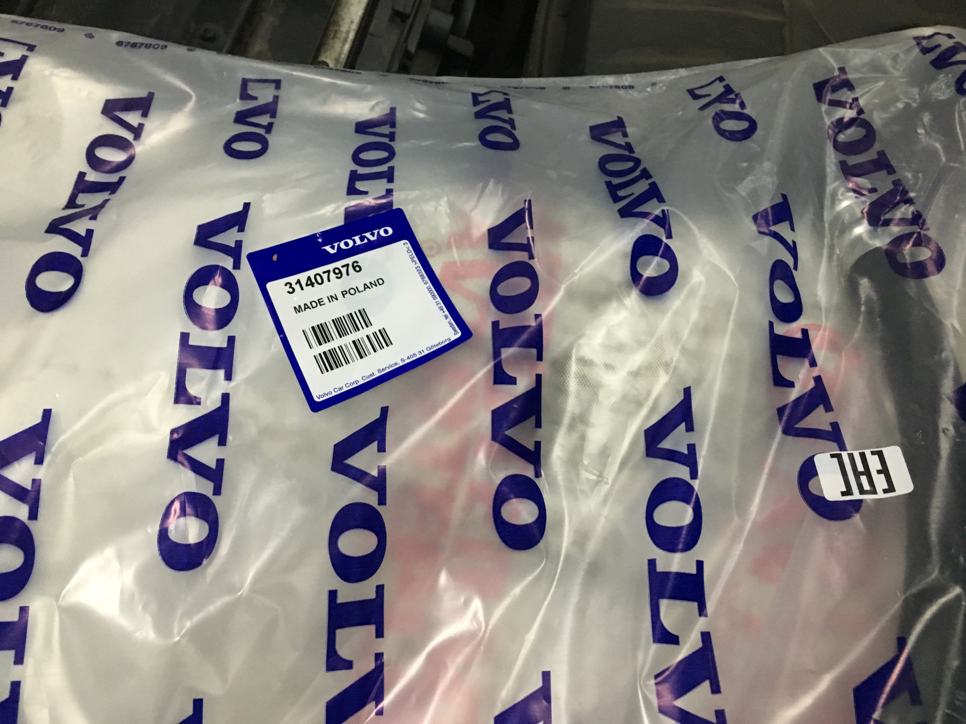

Номер трубки на фото.

Я сделал запись про хс90, что во время работы кондиционера есть неприятный звук и он идёт не от компрессора: www.drive2.ru/l/532978916789322776/
Вы не помните, в вашем случае менялся ли тон от оборотов двигателя и зависело ли появление звука от того на сколько нагружен кондиционер?

Я был первым, кому поменяли по гарантии эту трубку в Обухове летом 15 года. Я очень долго убеждал мастера, который со мной катался, что это не просто штатный "шум".

Нет, у меня этого не наблюдалось. У меня ровное нытье было. А сам компрессор живой? Он же с переменной производительностью, соответственно от оборотов так зависеть давление хладагента в системе не должно было бы. Ну, все равно буду иметь в виду. Спасибо!

Да, трубка 8000, 3600 работы
