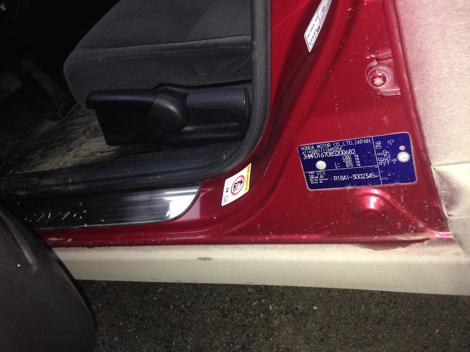

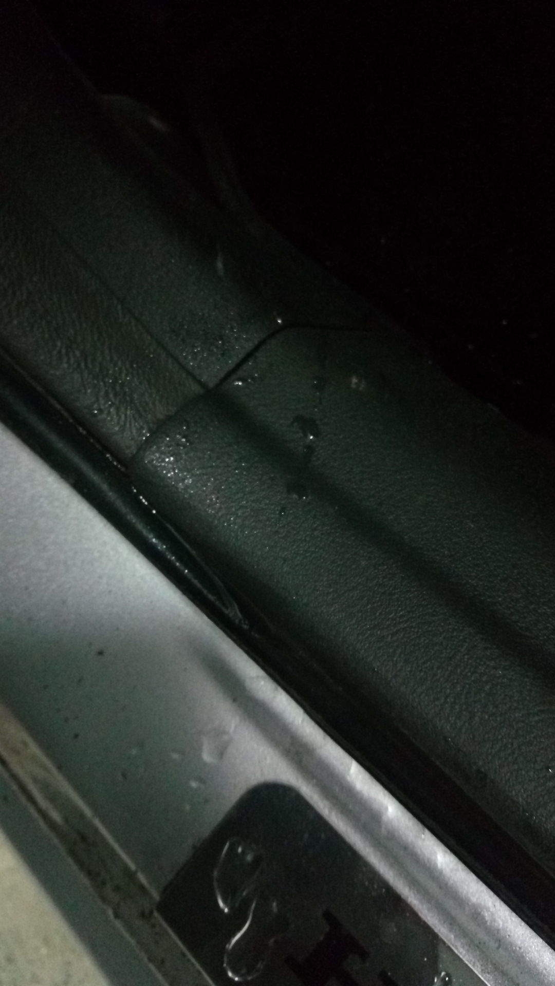

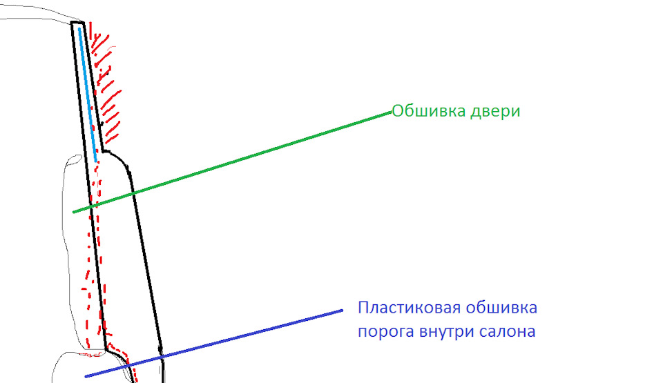

Если да, то не спешите сильно расстраиваться. Сам замечал такие капли, думал что геометрия кузова нарушена или еще чего.
Короче в этой хрени виновата отслоившаяся пленка внутри двери, бывает что рассыхается и отваливается местами, снял обшиву, закрыл нафиг всё герленом и вуаля, сухо, хоть специально в щель лей!

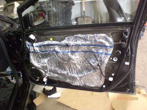

Я не понимаю почему но такая фигня у меня именно на задних дверях, когда делал шумку задней правой двери, заметил что целофан местами(в нижней части) отклеился, дверь так и не смог закатать, ездил две не дели, в дождь видел прям что небольшое количество капель попадает в салон, даже заклеил временно.
Затем, полностью закатав проём, изначально защищенный целофаном, начал поливать из шланга — сухо, под одним углом, под другим углом лил, с напором, сухо, не протекает.

Что бл*ять за сказки? У меня все двери прошумлены. и заклеены тех отверстия. Но когда разбили стекло, при смене пришлось содрать шумку с тех отверстия. Так ж содрал с задней двери, когда ремонтировали вмятину. Так вот! Нету разницы! Что оно открыто, что оно закрыто. Все эти капли от мойки! Ты когда открываешь дверь у тебя с верхнего уплотнителя двери капает в салон. вот и все! А ты придумал тут какой то миф, на который народ купился. и сейчас побежит разбирать двери, потому что у них оказалось тоже так! МИФ РАЗРУШЕН! Расходимся! По твоей теории в каждый дождь в салоне должны быть пиз ец какие лужи! Дожди идут по 3-4 дня бывает. почему не заливает салон тогда? Как так? только капелька попадает на пластик и все? а дальше отверстие не пропускает что ли? Сказочник ппц… После мойки есть капли, после дождя нет! ФАНТАСТИКА!
Так же мне очень интересно как вода проходит через обшивки салона? Стык обшивки и металлической двери, находится за пределами пластикового порога, он над металлическим порогом. Как вода через этот стык проходит и поднимается на пластиковый порог? По такой логике, вся обшивка должна быть внутри как минимум сырая и грязная. я снимал разбирал. следовой грязной высохшей воды, обнаружено не было!

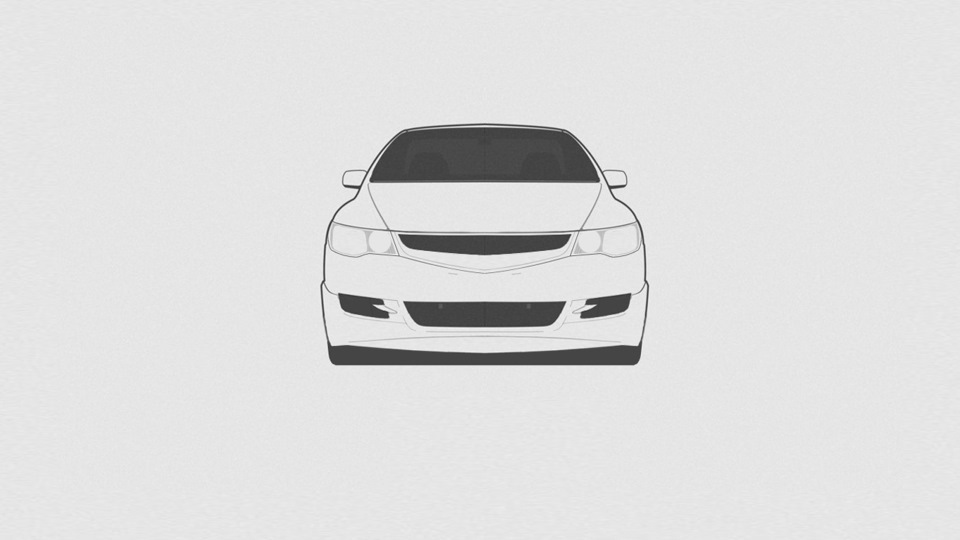

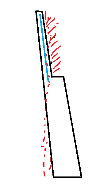

да ладно, даже если машину протереть насухо? я как проверял, разобрал дверь, начал поливать стекло снаружи и увидел что через этот огромный технический проём капли воды падают не в дверь… О чём это говорит, что вода попадёт на обшивку, а дальше стечёт куда её угодно.
Красным обозначил путь прохождения капель
Я дописал еще опровержения твоим словам, перечитай после слова ФАНТАСТИКА! "Так же мне очень интересно…" Получается что инженеры хонда дураки, раз у них такой косяк вылез…

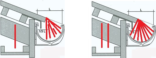

Ну ты художник от бога) Ну давай порисуем) Смотри как я красиво нарисовал) я так понимаю у тебя машина квадратная как на рисунках у детей в садике?)))
Давай чушь не неси, квадратная. Тут суть в схеме, а не в том что цвет машины указан не верный да и масштаб не правильный.
Какой нах цвет. я про цвет ничего не говорил. Твой рисунок не поддается законам о силе притяжение. Вода капает только вертикально, перпендикулярно к земле. как она у тебя так под углом то капает?
она закручивается, ты посмотри как капает вода допустим с шифера, она не падает строго вертикально, небольшая часть подкручивается в обратную сторону, завихряется.
Обычно такое наблюдается при малом потоке. Вода ведь имеет силы поверхностного натяжения, она немного липнет к поверхности, по этому сила инерции и сила поверхностного натяжения заставляют её так двигаться.
Это происходит из за того, что вода стекает под углом, И получается некий толчок, сила которая направлена почти перпендикулярно земле выталкивает её с края шифера. Из за этого вода слетает с края на некоторое расстояние и только потом падает вниз перпендикулярно земле. Если уменьшить поток воды, то она будет сразу капать вниз с края шифера. В нашем примере нету такого сильного ската как на крыше, и такого сильного потока там тоже нет, потому что уплотнитель на стекле как никак сдерживается воду. Туда попадает прям самая малость, и она как раз каплями падает от стекла перпендикулярно земле. Так же не присутствует никакого завихрения. Прошу вас углубиться в физику! И только после этого писать этот бред!
Вот ещё
Ты понимаешь что ты показываешь, совсем другие варианты? у тебя везде движение воды горизонтальное! А у нас вертикальное! И у нас только толщина стекла! а не такая хрень как ты нарисовал. Короче иди учи физику плиз! И Варианты правильные подбирай! А не этот бред!
И подумай ка, для чего же ставят желоба данным образом?
Рисунок 1 -твой вариант прохождения воды, а Рисунок 2-реальный

герлен листовой, или ту же пленку, прогревая феном по контуру.
Что за пленка?шумка что ли
обычный "целофан", он закрывает технический проём. Естественно если в дверь никто не лазал)

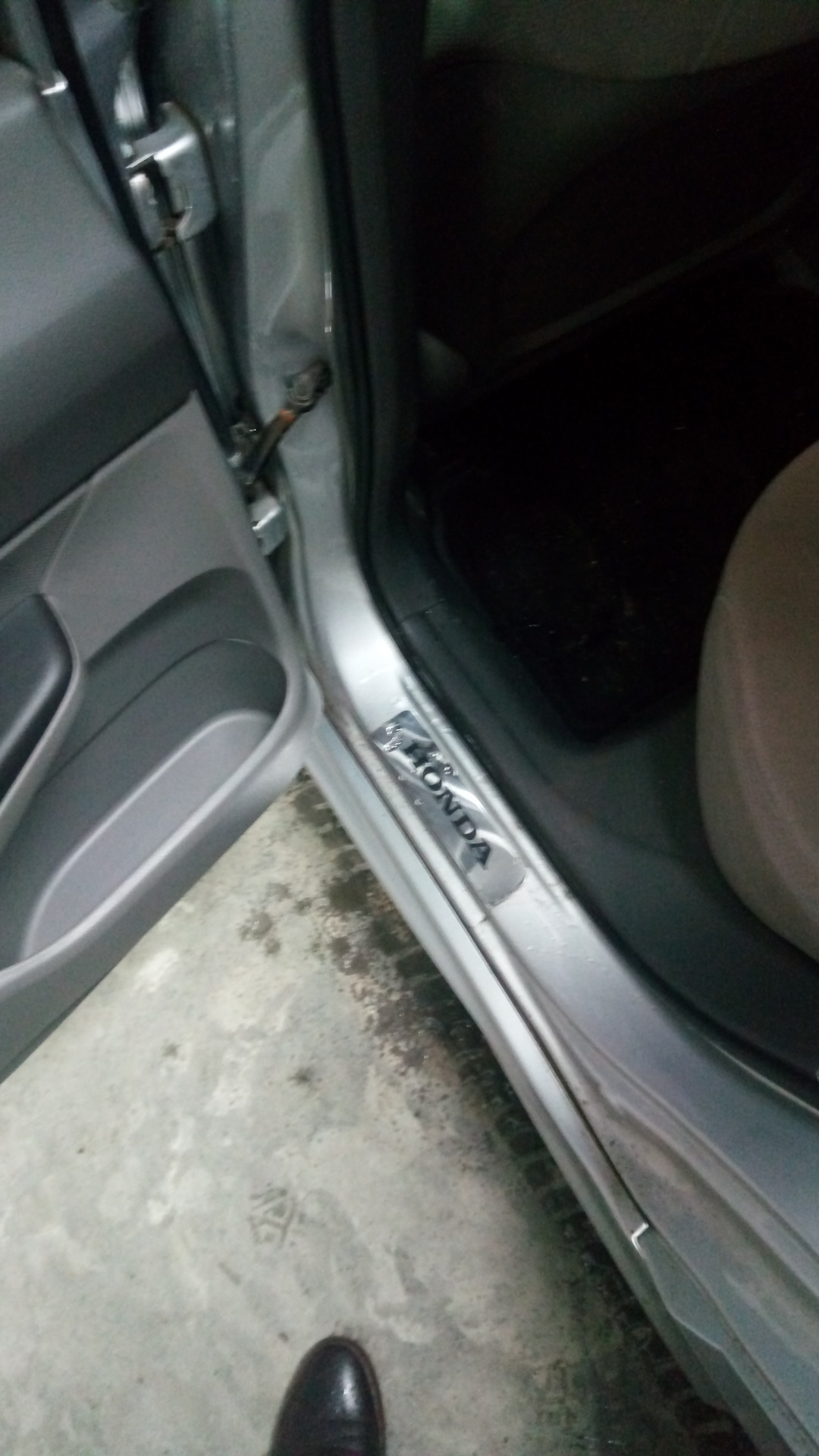

На передних дверях у меня шумка.А вот в задних бывает вода, как на фото!если кинуть шумку, то и воды не будет?
так точьно
kitaeetz
Верно, проём закрываешь листом и всё)
