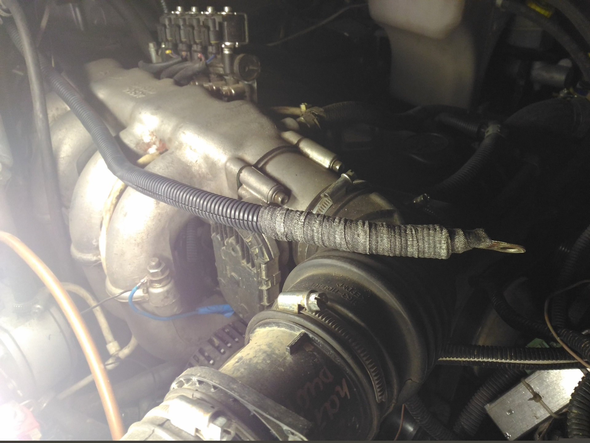

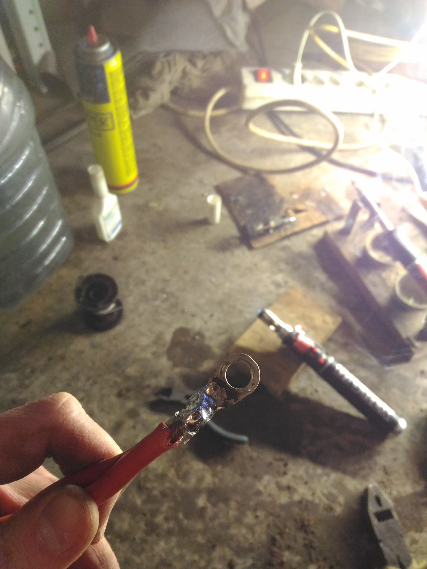

Сделал по-простому, из того что было под рукой, а именно — провод генератор-стартер заменён на старый провод АКБ-двигатель (масса), к которому припаяно соответствующее контактное кольцо под м8, а уже имеющееся обжатое — пропаяно:
Тут пару слов о технологии. Чтобы хорошо прогреть толстые провода и массивные клеммы, использовал газовый паяльник в режиме микрогорелки. Пламя направляется на массивную деталь, и примерно через минуту можно паять обычным 60вт электропаяльником.
На этот провод тоже надел гофру, да и контактое кольцо нужно не забыть почистить.

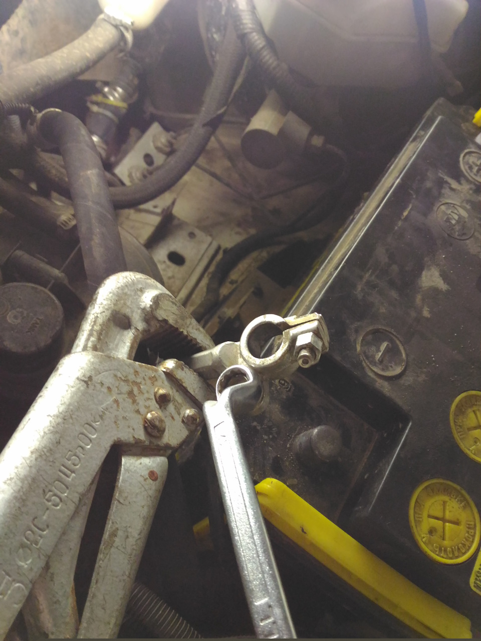

Плюсовая клемма — это очень важно, т.к. от неконтакта на ней греется плюс АКБ, что приводит к быстрому выкипанию электролита в первых банках и быстрому выходу батареи из строя.

Тут правильно заметили в комментариях, что просто пайка без правильной заделки провода черевата обломом жилы в месте перехода в пайку. Скопирую сюда свой ответ:
Просто нужно соблюдать технологию. Вот обычный бытовой утюг — выходящий из него провод находится в специальной пластмасске-демпфере, предотвращающей заламывание провода, которое и вызывает со временем перелом жилы. Тут то же самое — причём и в случае с обжимкой. Если посмотреть на обжимку любого провода, то обжим идёт в 2-х местах — ближе к контакту он обжимает зачищенную жилу, а дальше — провод вместе с изоляцией. Вот эта последняя точка и является демпфером совместно с изоляцией провода. Когда обжим идёт без этой второй точки, например, как на наших клеммах аккумулятора, то со временем ломается либо провод, если он тонкий, либо разбивается обжимка — если провод толстый. В случае пайки необходимо обеспечить заделку конца провода, в моём случае изолента — гофра — изолента, т.е. демпфер навроде как у утюга.
Итого — обязательно, после пайки контакта — слой изоленты, лучше тканевой, перекрывающей часть провода и часть клеммы, поверх плотно гофру для проводки, потом — ещё слой изоленты. Можно применить и толстую термоусадку вместо верхнего слоя изоленты. Ну и конечно, самые проблемные контакты на клеммах АКБ, самый вибронагруженный провод — АКБ-двигатель, поэтому это тоже одна из причин, по которой не стоит торопиться с его пайкой. Разобьёт обжимку, тогда буду запаивать)

Ну и до провода масса ДВС-минусовая клемма добрался, пропаял газовой горелкой, вводя в разогретую зону пайки проволоку припоя ПОС-61 с канифолью:

Я тоже пропаял массовый провод, только с клеммой сделал проще, со стороны зажима просверлил отверстие 4 мм, нагрел клемму газовой горелкой и заполнил оловом.
Использовал радиотехнический припой с флюсом, толщиной 1 мм, очень удобно, клемму нагрел и в дырочку засовываешь проволоку припоя.
