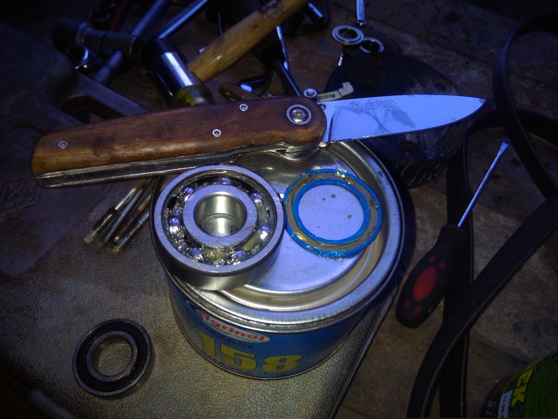

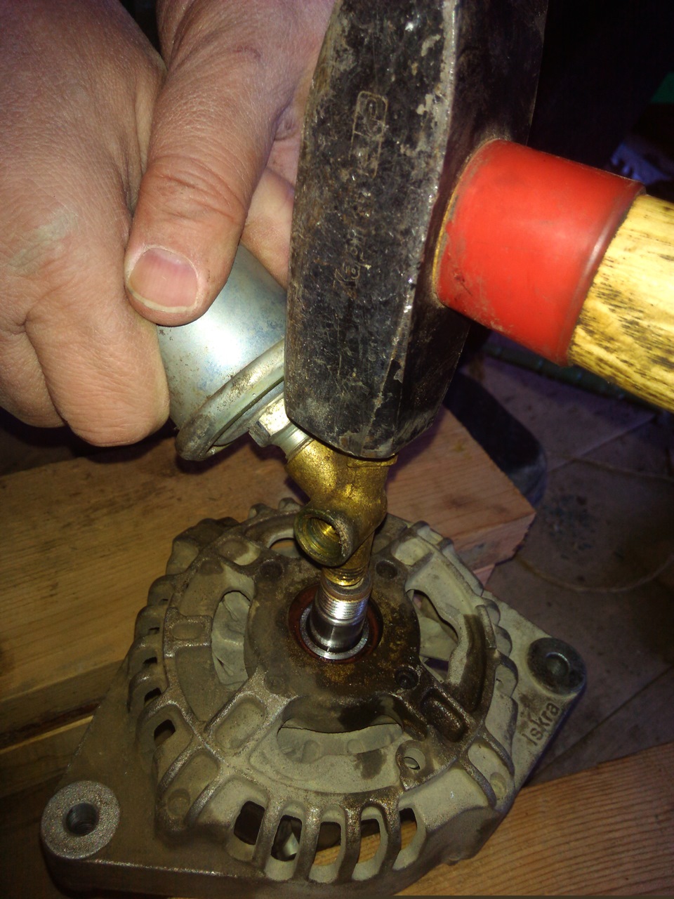

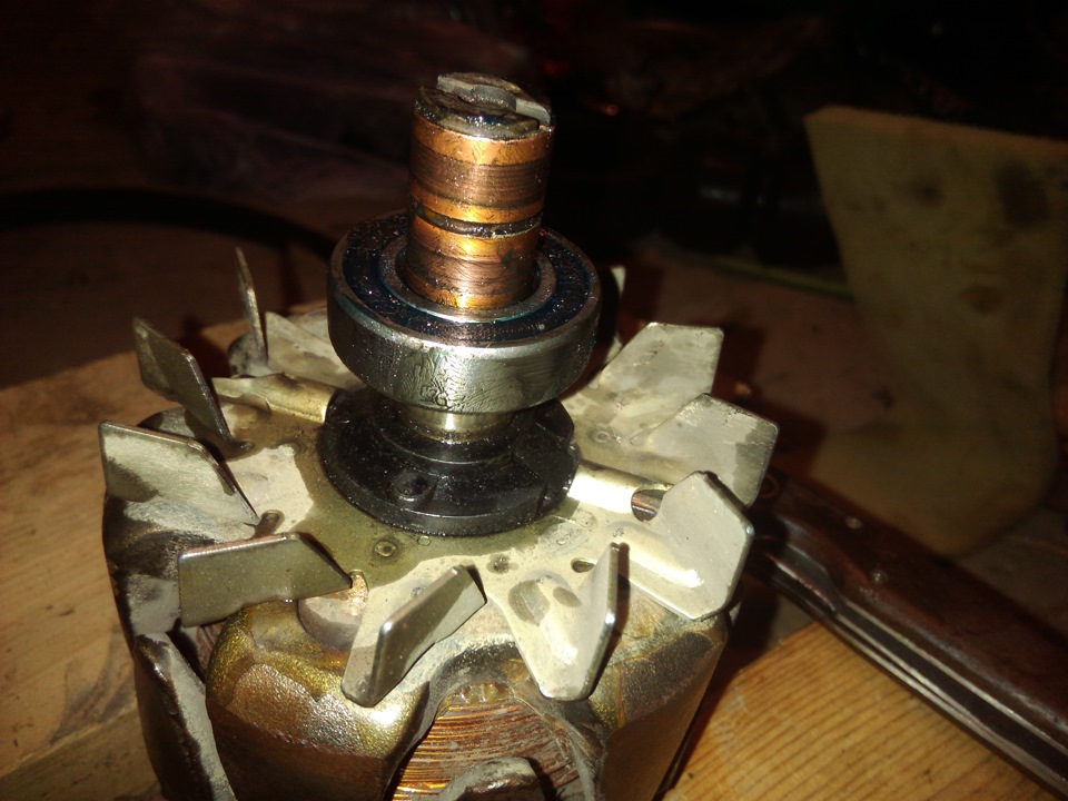

3) Варианту по 1-й ссылке выше. Поставил недавно данный регулятор (846.3702), пока всё нравится, напруга стабильнее, но и жары правда нет, будем летом посмотреть. В общем, автор статьи по ссылке всё грамотно описал, мне добавить нечего. Но вот незадача, при замене регулятора обнаужил люфт в подшипниках гены, т.е. надо разбирать и менять. А ещё выработка на токовых кольцах. В общем перебираем.
Итак, поехали. В интернетах нашёл номера подшипников Искры:
180103, 180303, или импорт 6303 и 6003. Подшипники взял обычные наши самарские, вышло на 150р)
А вот с токосъёмными кольцами вышла засада — не нашёл номера. Если кто знает, что подходит на Искру-подскажите!)
Ладно, выработка пока не больно большая, ещё походит.

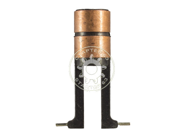

Приветствую, вот тоже проблемка с геной, пока искал наткнулся, номерка нет, но применимость, целый список =)
Коллектор (токосъемные кольца) генератора ВАЗ ПРАМО-Искра, ПРАМО-Элтра, ПРАМО-Электро, 2108, 2109, 2110, 2111, 2112, 2113, 2114, 2115, 2170, 402, 406, 2101, 2105, 2107

Спасибо за справку, действительно слышал что с генераторов ВАЗ подходят кольца на Прамо. Единственное — у меня не Прамо а Искра, и при общей идентичности конструкции именно кольца несколько различаются, так что нужно будет всё равно примерять по месту после разборки.
Может вам будет интересна эта запись — www.drive2.ru/l/498703291060846724/ Там есть номер токосъёмных колец.
Спасибо, уже находил номерок. Когда в следующий раз полезу в генератор, проверю, подходят ли эти кольца.

С коллектором можно не заморачиваться, выработки там нет.
Выработка есть, но не критично. Я хочу номерок колец найти на прозапас)
удалось ли найти номера колец для ремонта?
Вроде пишут что эти можно:
CARGO 232854
но я сам не пробовал, поэтому точно сказать что подойдут не могу.
