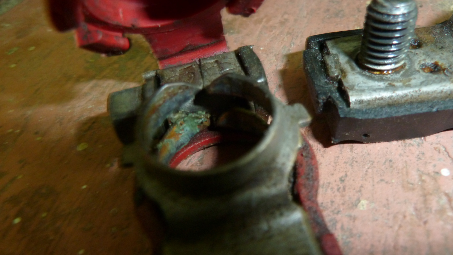

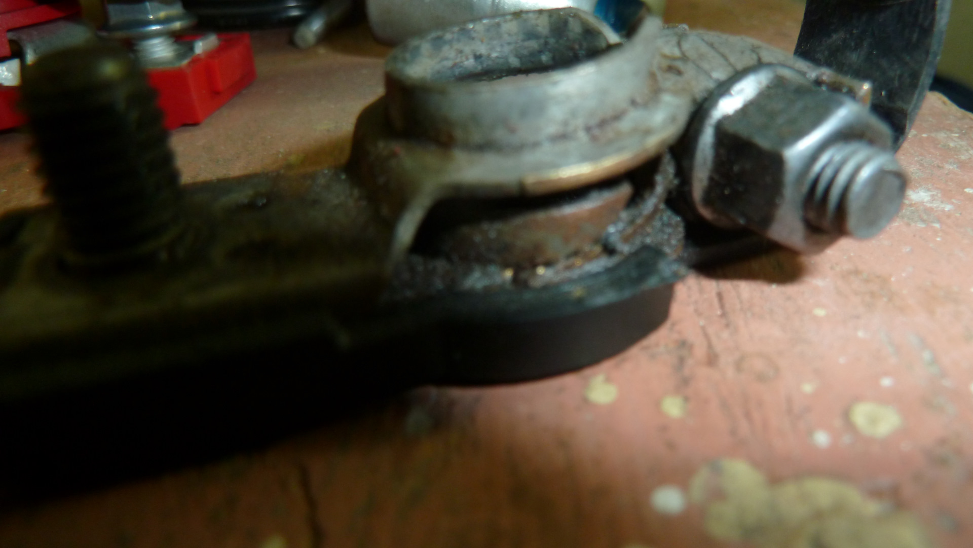

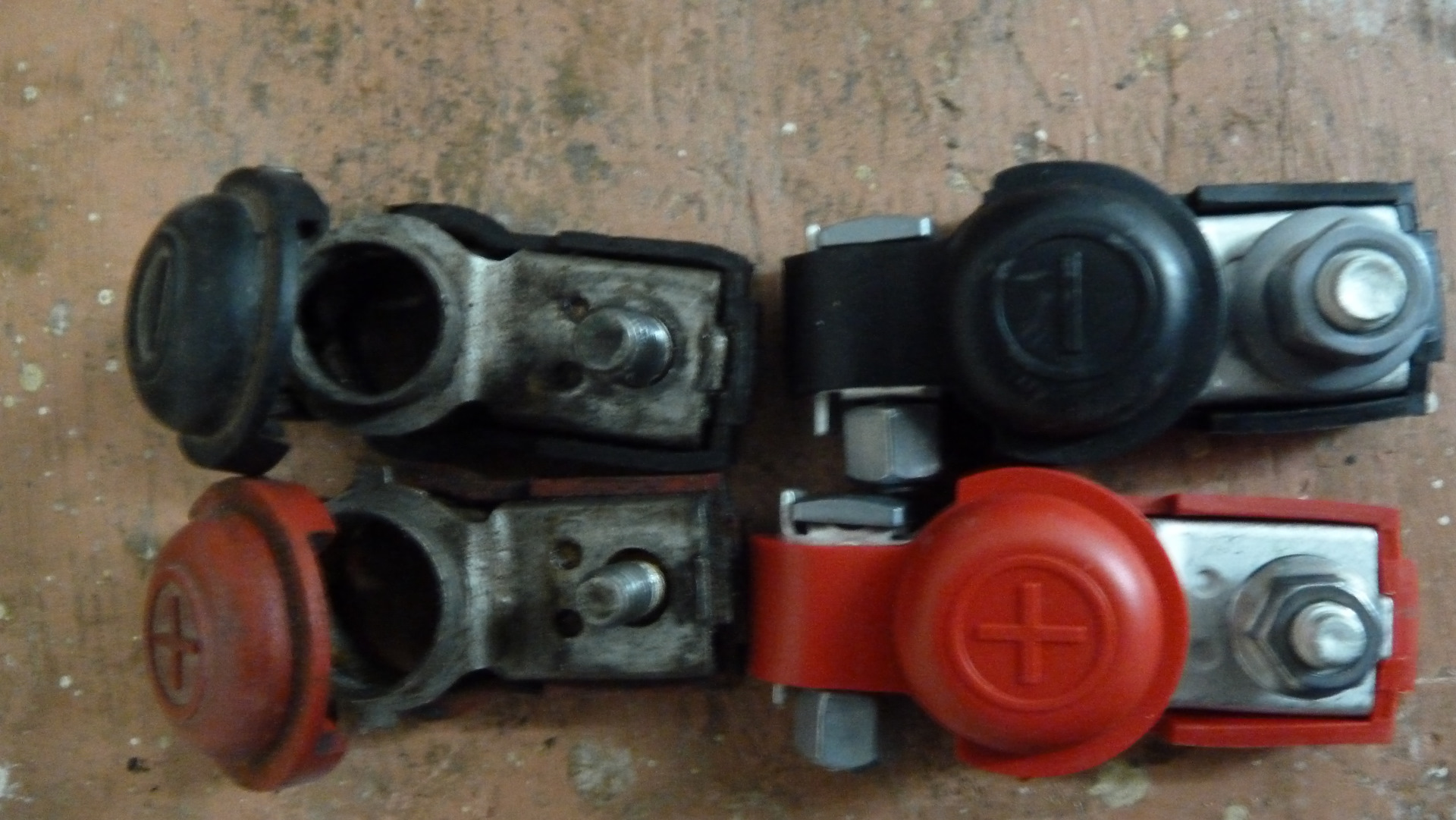

Давно хотел заменить клеммы аккумулятора, и нашел один в один от General Motors.

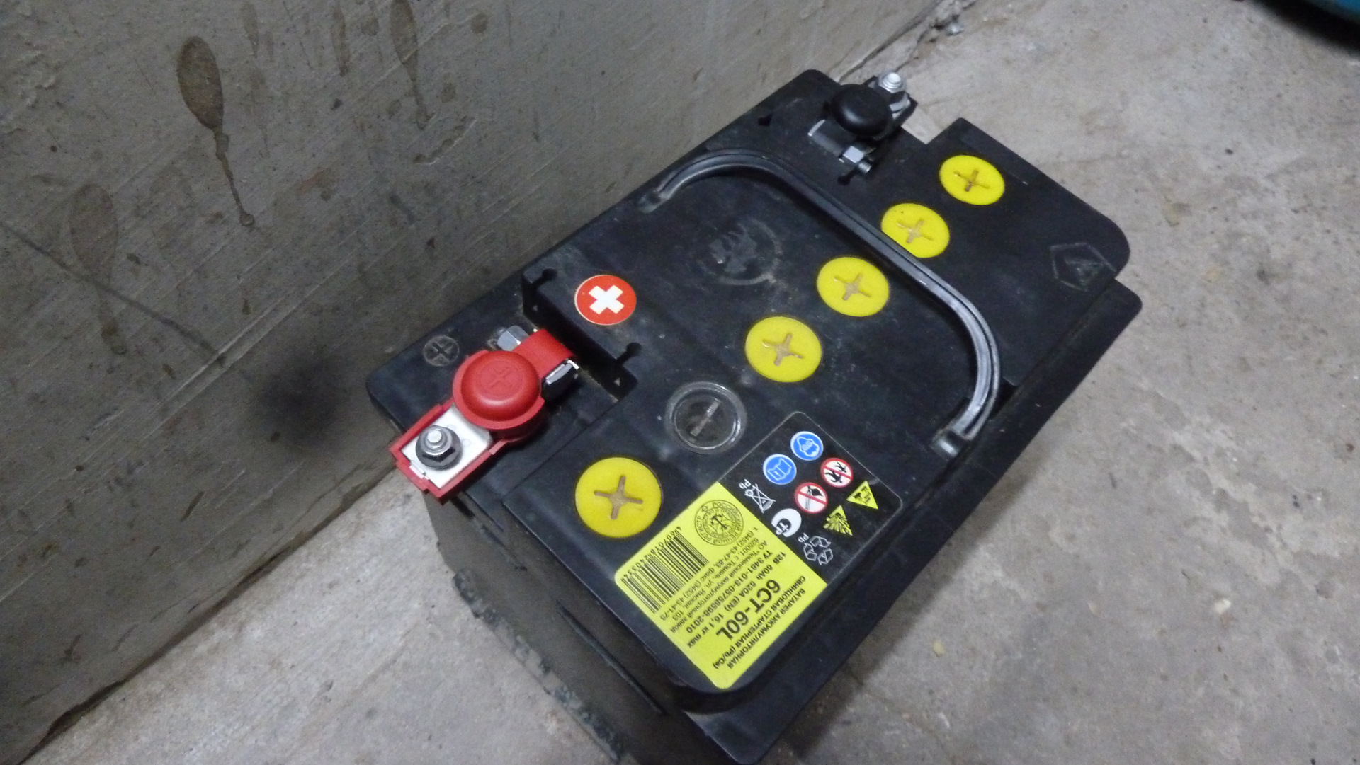

Как видно из фото, старые клеммы были лопнувшие, в окислах и давно болтались на аккумуляторе, несмотря на затяжку, с новыми естественно такой проблемы еще нет. Время покажет, сколько они прослужат. Перед установкой смазал клеммы от окисла смазкой liqui moly.
Артикулы:
96 187 092 — минусовая клемма "-"
96 187 093 — плюсовая клемма "+"

А клеммы европейские или под японские аккумы (узкие)?
