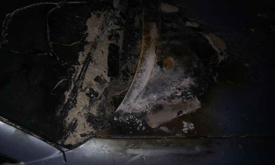

Всем здрасте! Закинул фото, пока с телефона!комп после ремонта квартиры ещё не собрал, а фотоаппарат перестал со мной дружить!
На днях по стараюсь закинуть!
Дело не стоит на месте, пока в поисках деталей!в городе в наличии б/у стекло лоб., боковое, перегородка моторного отсека(пластик)и вроде бы как проводку подсуетят!
Пока всё, всем мир!:-)

Да! Печаль конечно! А предположительно из-за чего это случилось?
Скорее всего короткое замыкание, а там…
Я её увидел уже в таком состоянии, спасибо тем кто хоть так потушил, было бы ещё печальней!
Это из за того что аккумулятор высокий и иногда плюсовая клемма достаёт до капота, вследствие этого идет замыкание, вот у меня в темное время суток было такое когда я ехал по трассе на скорости 180 произошло такое замыкание, всё потухло в т, ч свет, короче я тогда с жизнью начал прощаться, но как видишь повезло))) аккумулятор нужно брать размерами 242+175+175 и ставить на верх аккумулятора родную защитную пластиковую крышку
Блин знакомая ситуация у меня так же эскорт чуть не загорелся вовремя увидел… Отгорела масса… Я колупался под капотом забыл коврик на акум резиновый положить и захлопнул…Увидел дым повалил так у меня изоляция на массу вся сгорела…
Есть заводские декоративные крышки на АКБ с завода, наверноене зря ставили…
У меня не было её при покупке. Да и акум из за музыки стоял по больше стандарта 72. Стандарт 55. Соответственно он был больше по размеру и эта крышка на него бы не налезла некогда…
Тогда согласен толькоттак резину сверху.

Банка с минусом замкнулась с плюсовой банкой. Это в нашем случае
Похоже в АКБ замкнуло, и загорелся.
Капот на скорость не влияет можно и этот восстановить. Хотя я бы б\у поискал.
дело то не вскорости, метал нагрелся и ни хило все свои своиства потерял если даже его кислотой протравить и хорошо покрасить то один фиг сгниет до дыр меньше чем за год

Тоже такие мысли по поводу АКБ, хотя мне все твердят, что быть такого не может! Капот б/у ставить и в 4d карбон затянуть(давношние планы), в цвет всё равно не попадут!
Жесть, вот блин не повезло
Та да, досадно! Будем восстанавливать!
ну не так уж все и плохо, а капот под замену в любом случае
Та я и сам вижу, что можно восстановить, очень не вовремя!а капот да, под замену, повело метал, но он тут не главный, можно и с таким по ездить!
