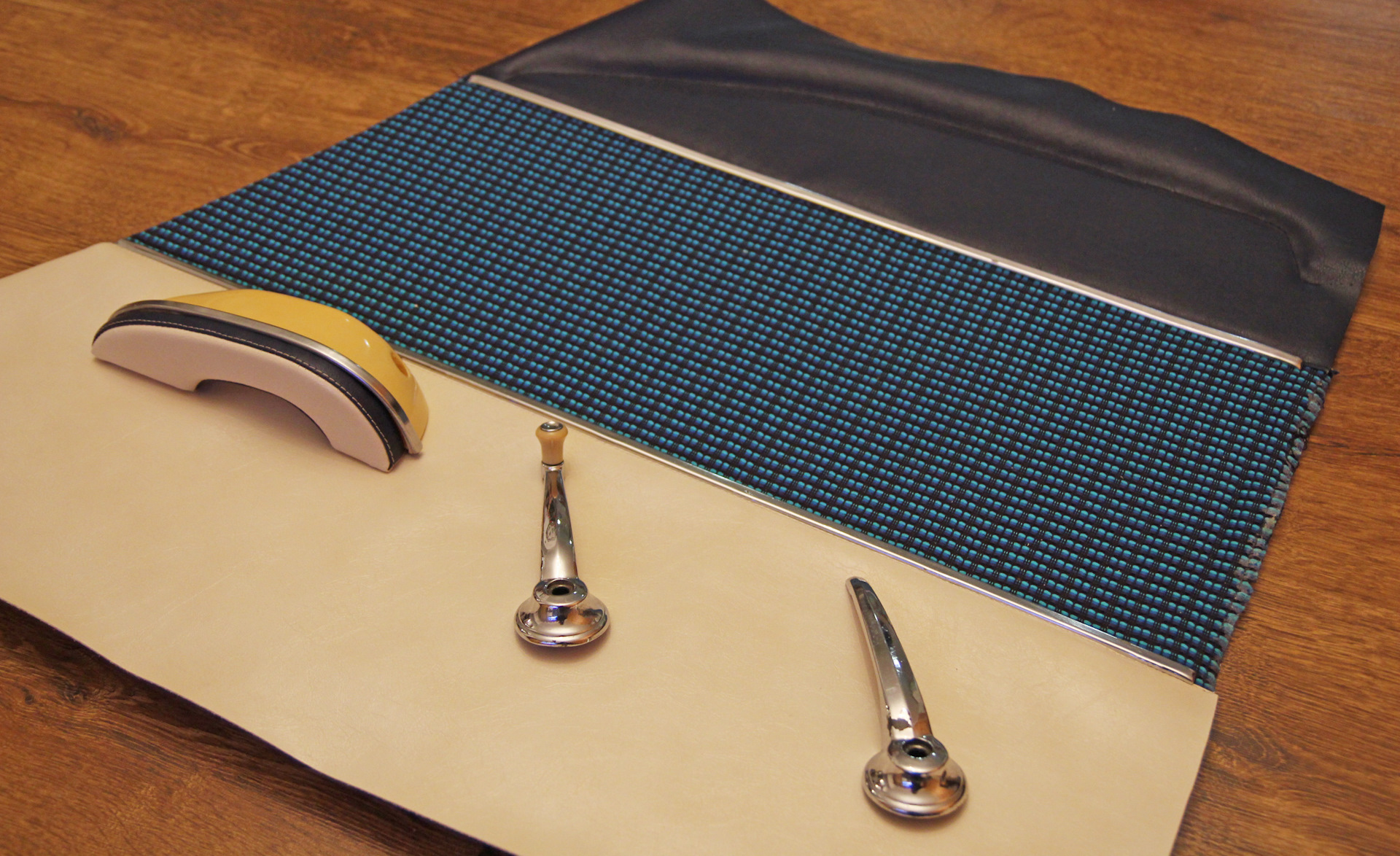

Приобретены внутренние ручки дверей и 2серийные молдинги и 2 оригинальные дверные карты для лекал.
По восстановлению подлокотников подробно здесь.
Восстановление внутренних ручек (подлокотников) дверей

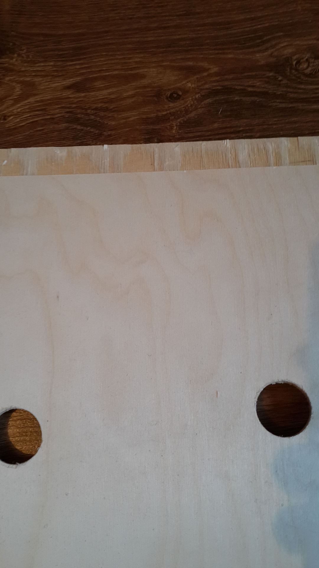

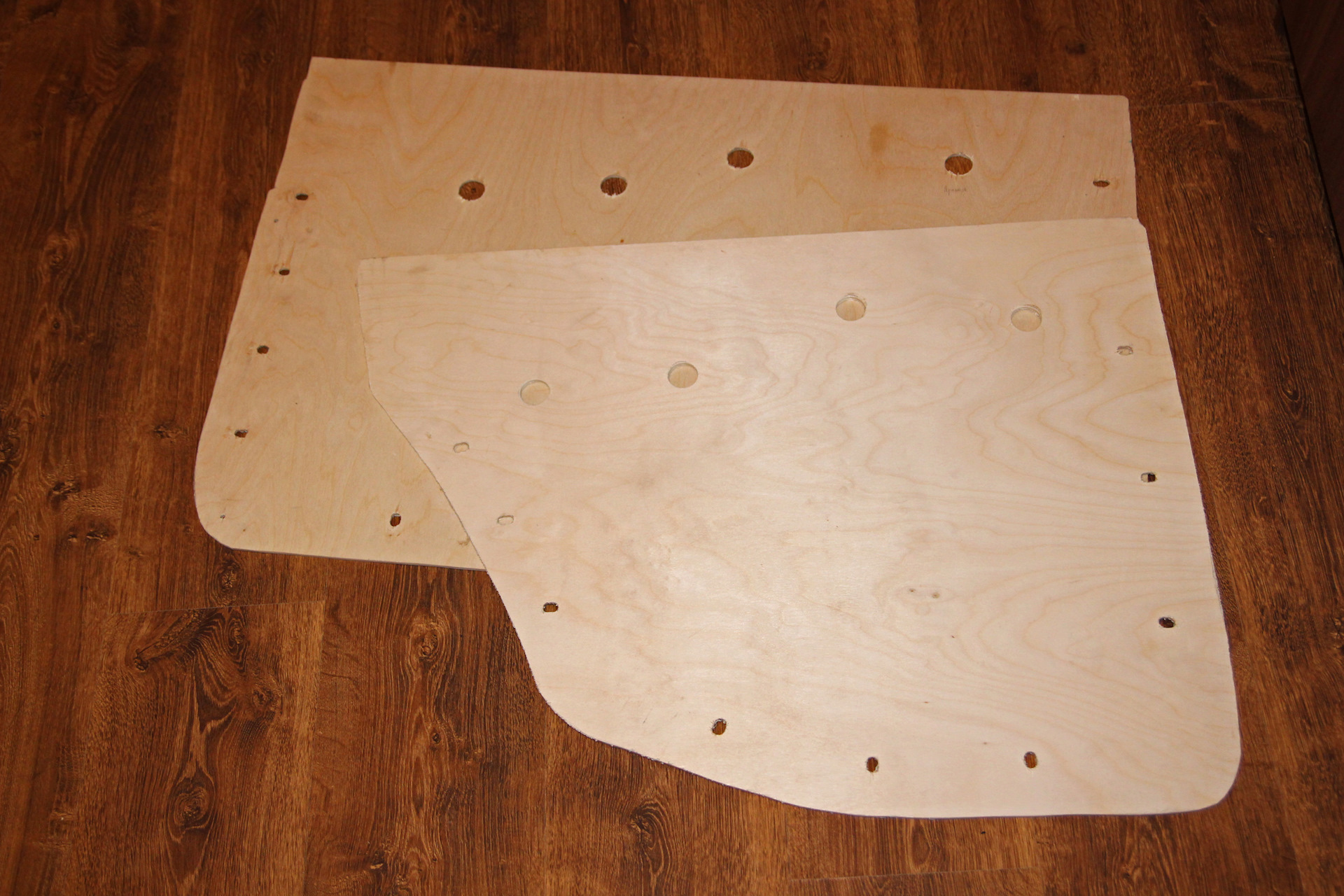

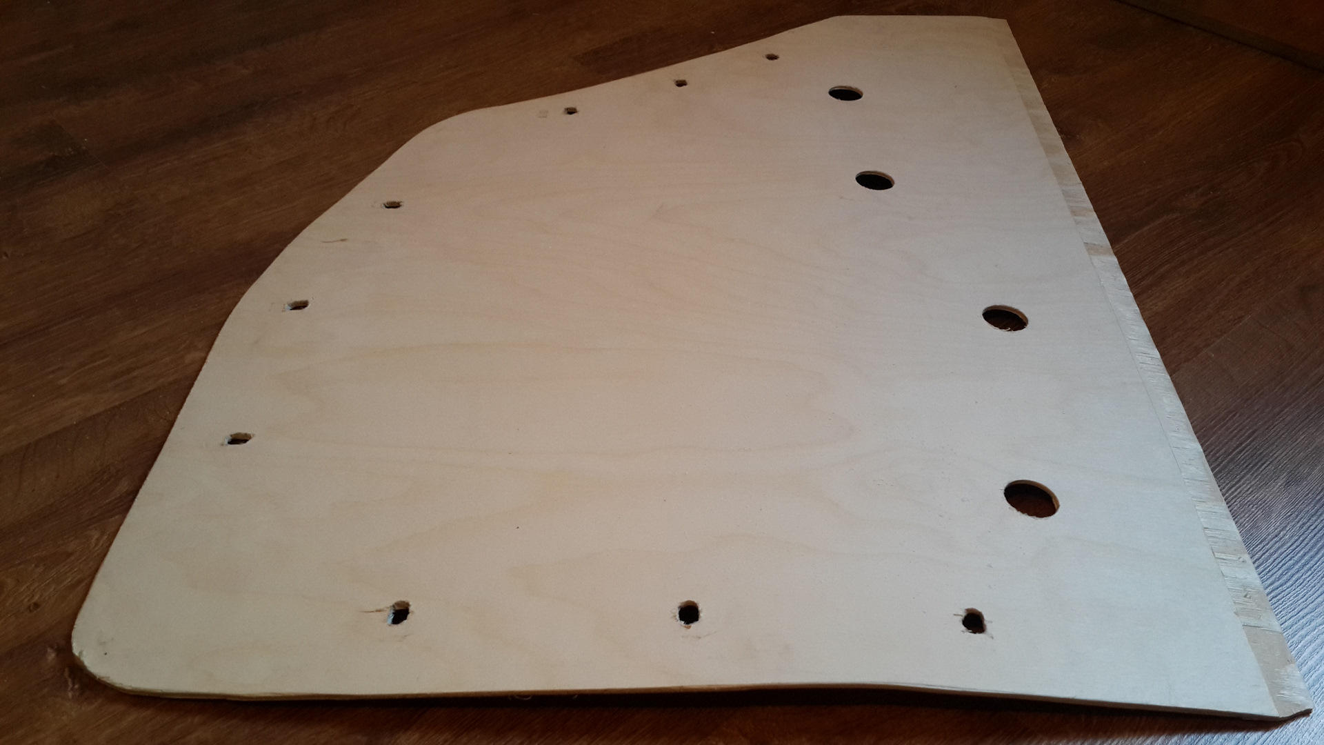

Итак. В качестве материала основания выбрал водостойкую березовую фанеру 4мм. Долго думал между 3 и 4 мм. Думаю все же 4. И ниже я объясню почему.
Плюсы фанеры перед картоном:
1. Жесткость, не провисает и не деформируется как картон, не вызывает провисаний на кожзаме.
2. Можно придать форму искривления как народных дверных картах. Да, да! об этом ниже.
3. Не боится влаги. В разумных пределах конечно.
Минусы:
1. Опять же жесткость. Требует более тонкой подгонки. Сложно (относительно) придать форму искривления, а без искривления на пистонах возникает огромное напряжение. В ручную придется прошить 1 большой шов на каждой карте. Об этом ниже.
2. У многих гремит при движении. Решается проклейкой тонким слоем сплэна с обратной стороны в проблемных местах.

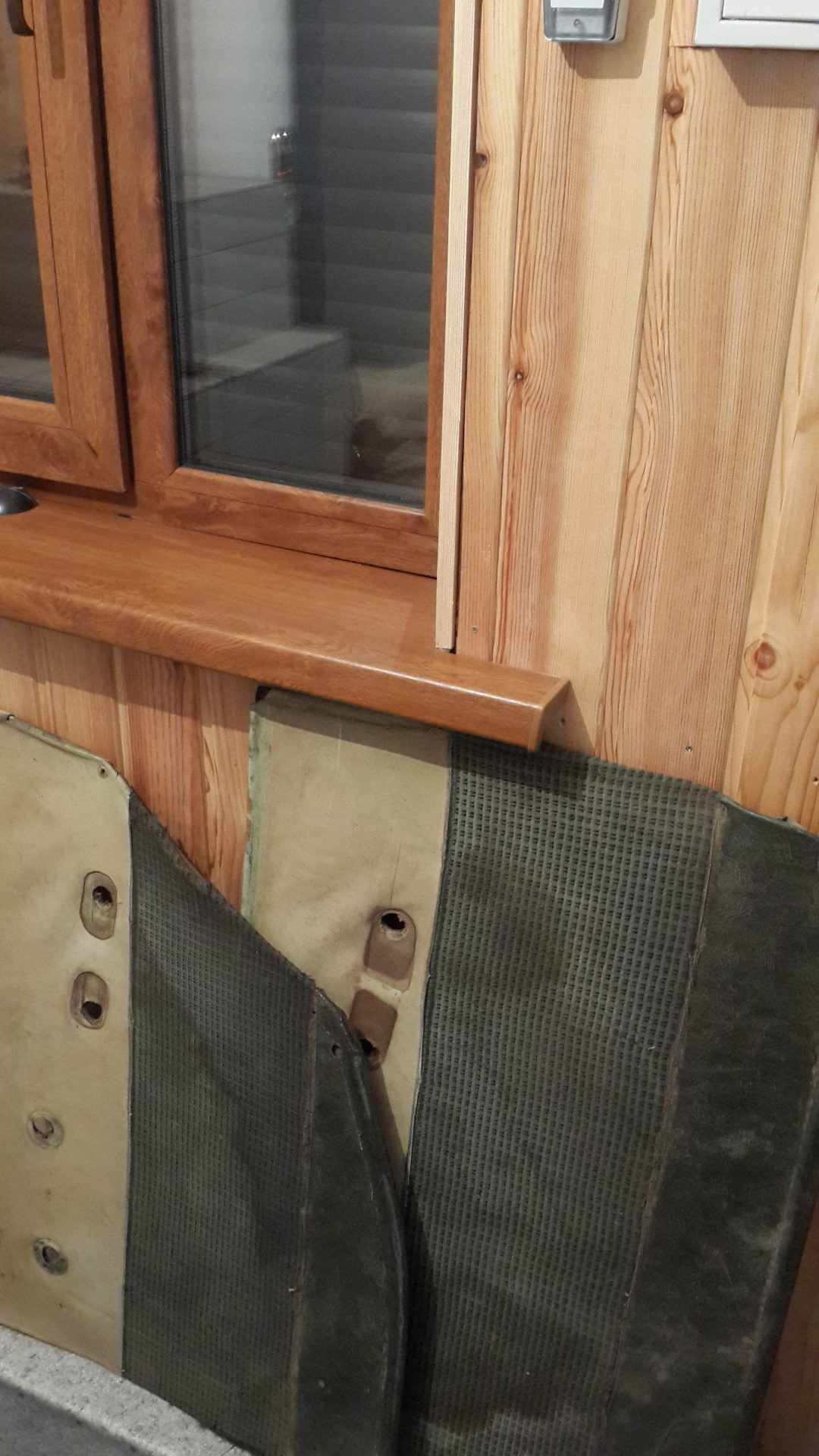

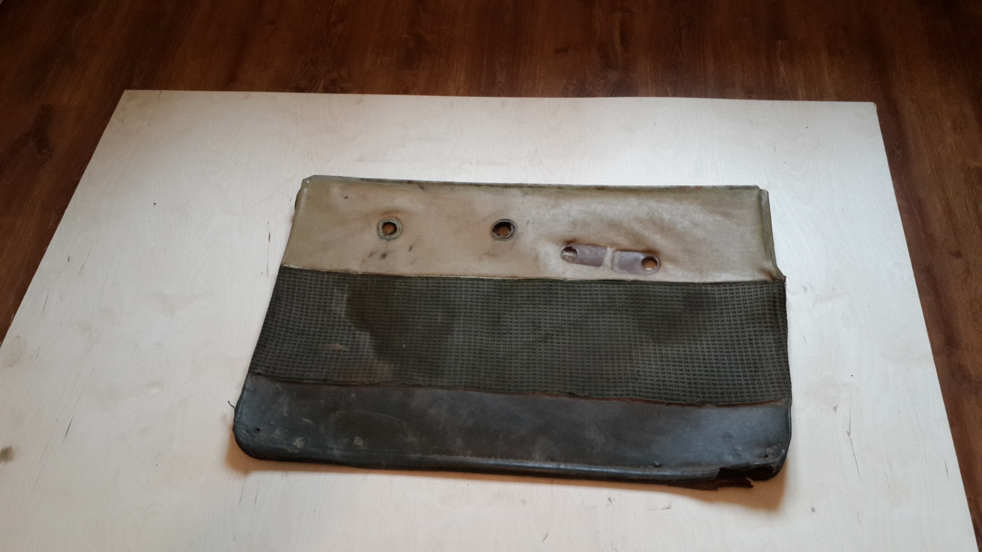

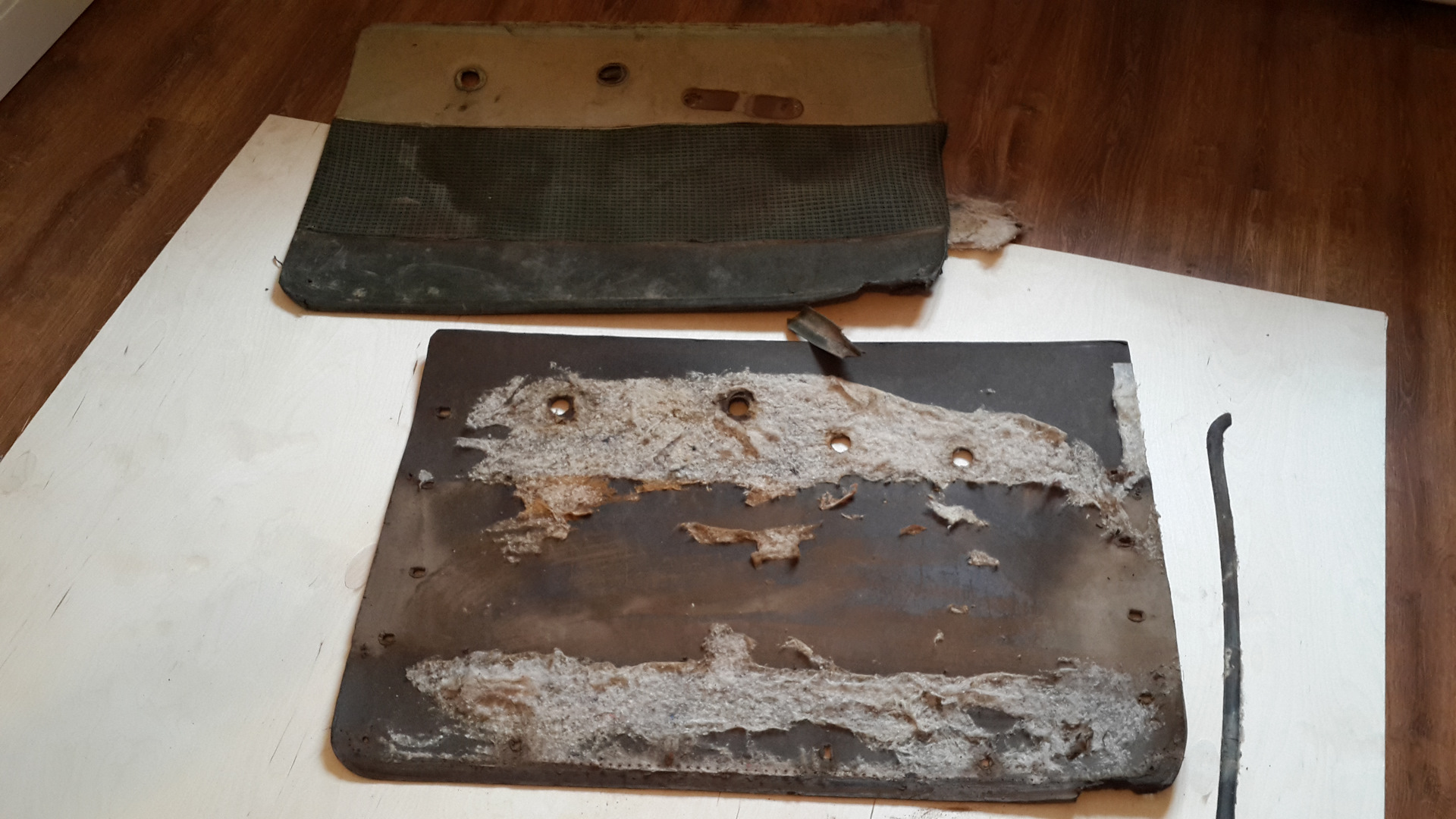

Берем дверную карту и снимаем с нее ветхое основание и резиновые уплотнители.
За подаренные уплотнители и суету огромное спасибо Андрею!
Очень приятно было.

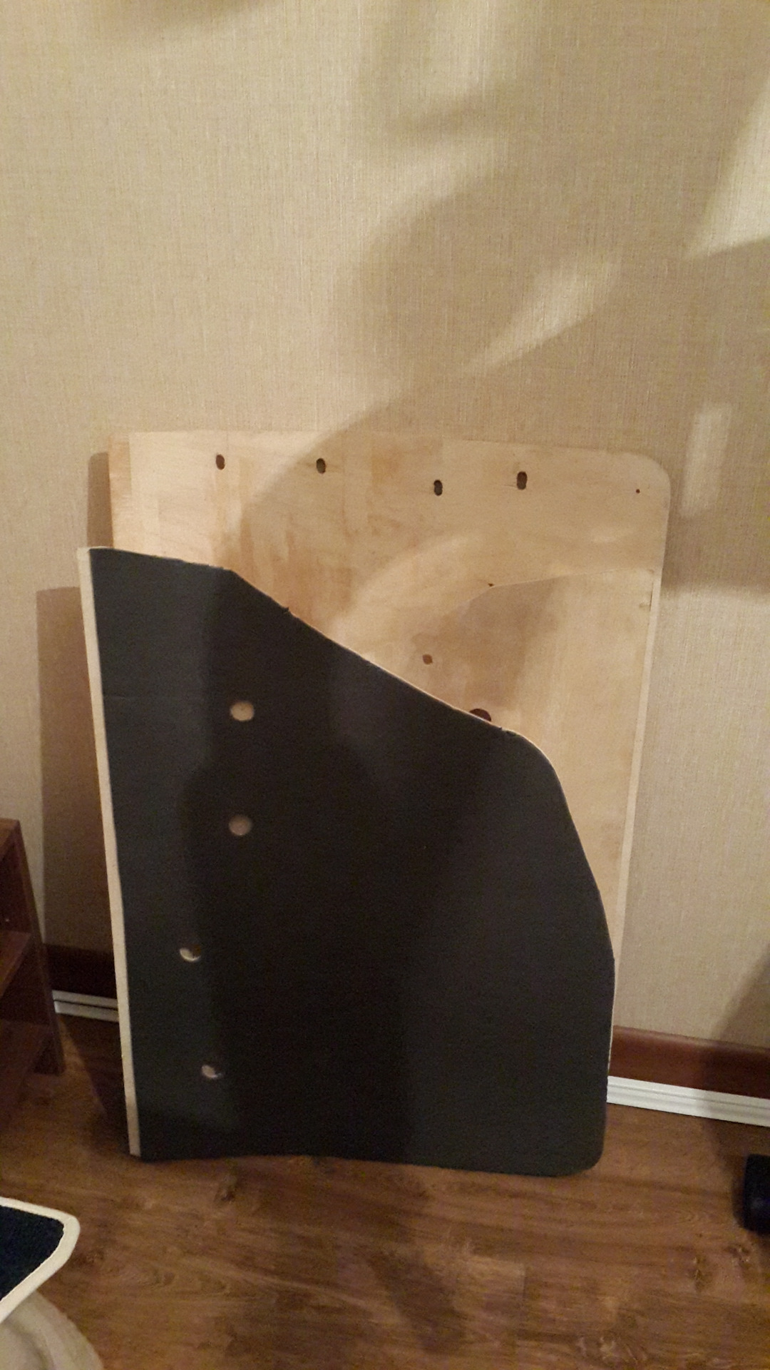

Обвести уставший и искривленный картон точно очень не просто. Особенно передние двери. Переносим их со всеми отверстиями карандашом на картон и вырезаем лобзиком.

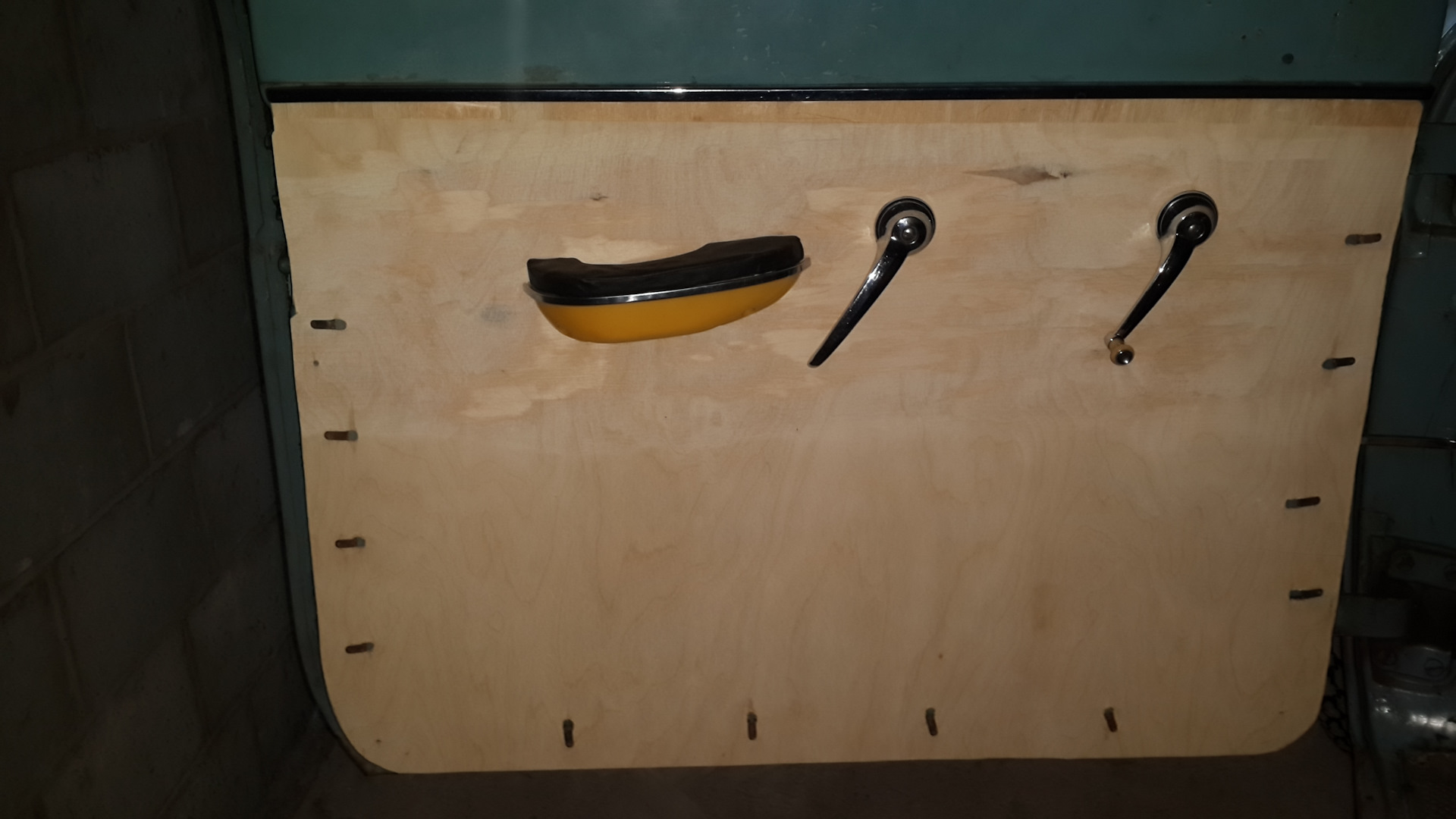

ПРИНЦИПИАЛЬНО ВАЖНО! Ориентируем лист фанеры так, чтобы внешние волокна фанеры на дверных картах шли вертикально (перпендикулярно земле). Ниже будет нереальный лайфхак! )

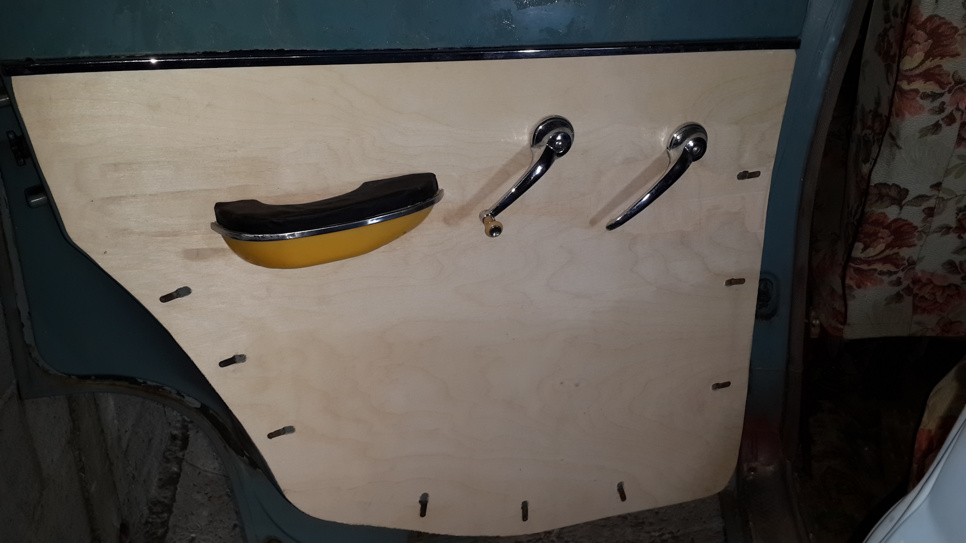

Дальше подгонка. Саморезы естественно не наш метод. Вставляем пистоны и пытаемся навесить на дверь. Подрезаем все лишнее, расширяем отверстия под пистоны в нужных местах.
С 4мм фанерой очень сложно выставить передние карты! В оригинале они имеют приличные искривления: на пистонах очень сильное напряжение: они так и норовят выскочить.
И вот тут обещанный лайфхак!

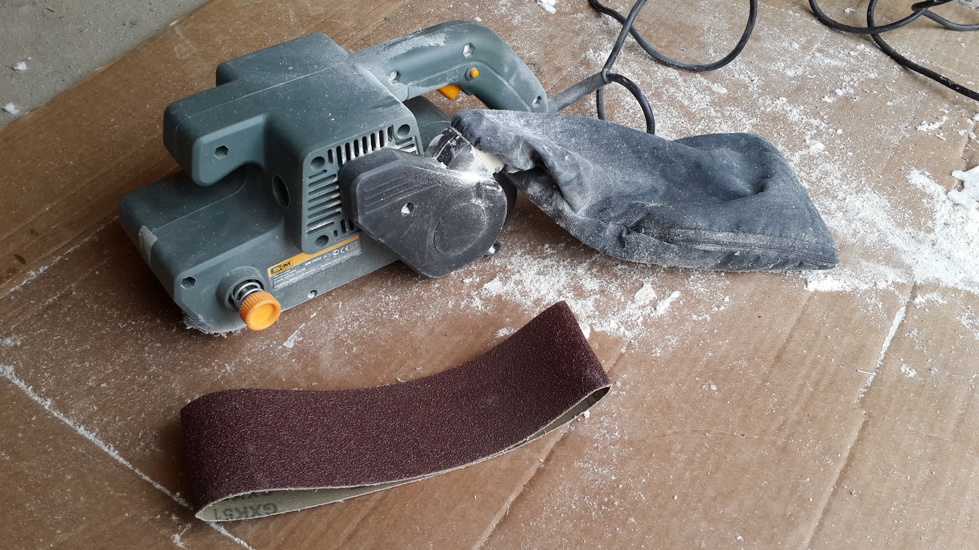

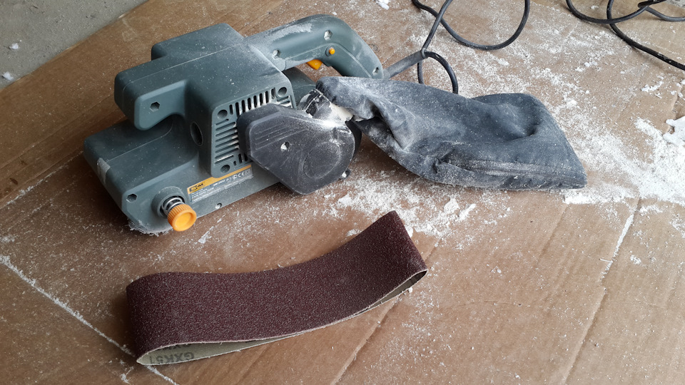

Берем летночную шлифмашинку с самым крупным зерном и со стороны будущей обшивки кожзамом в местах искривления родной карты аккуратно выбираем примерно миллиметр.
Карта начнет медленно искривляться в сторону обработанной поверхности. Вот поэтому важно, чтобы внешние волокна шли вертикально. Иначе искривляться будет в другую сторону. Можно конечно это тоже обыграть. Главное понять как происходит искривление и шлифовать постепенно без спешки. Работы шлифмашинкой на пару минут. Крупное зерно сдирает очень быстро.
На выходе имеем вот такое искривление и все встает как там и было.
Окончательная подгонка со всеми ручками.
Поскольку фанера 4мм толстовата аккуратно отщепляем 1 мм по верху в местах вставки в держатель карты. Чтобы когда обтянется кожзамом, карта нормально входила в держатель.
Лучше это делать во внетренней стороны карты.
Вот так.

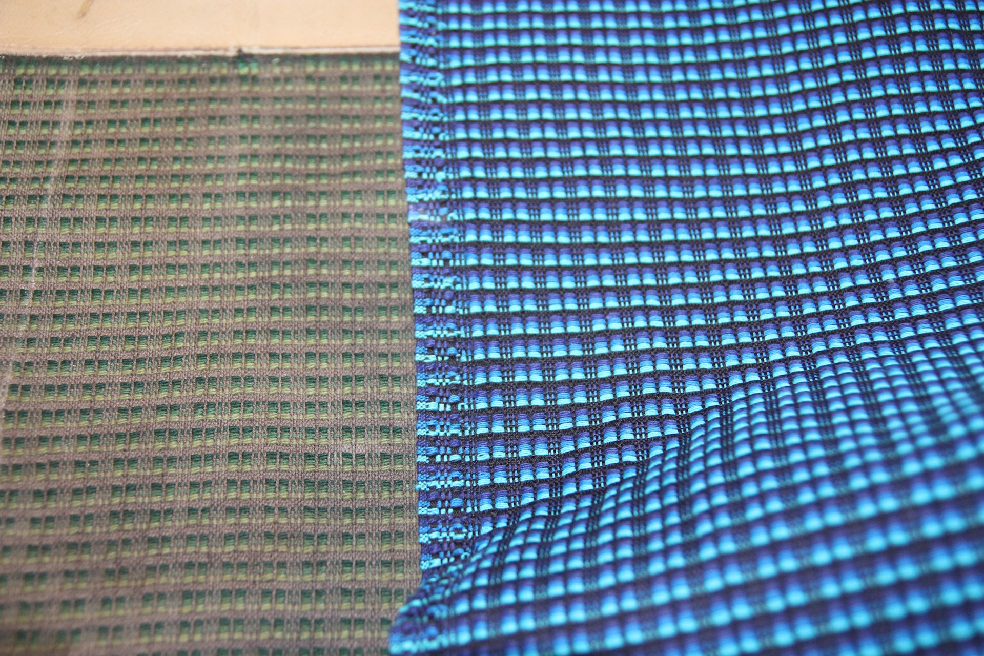

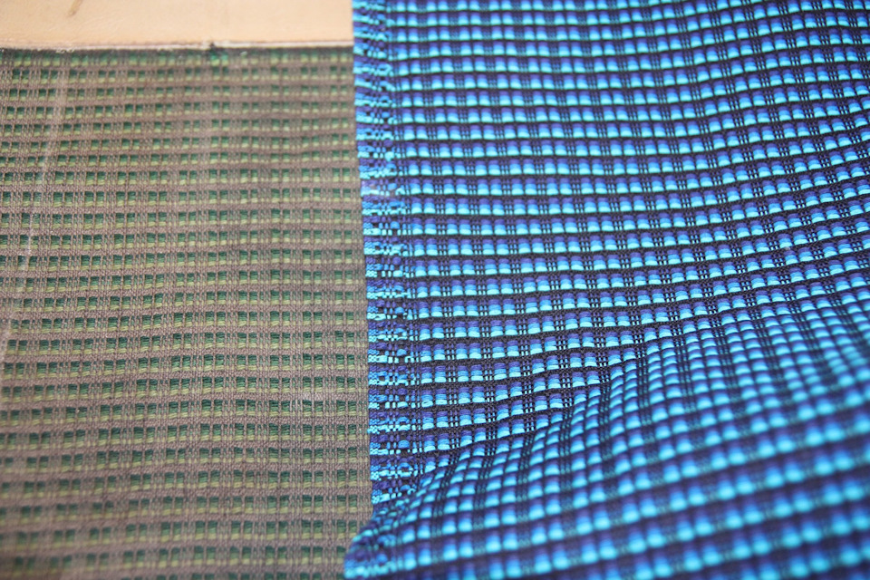

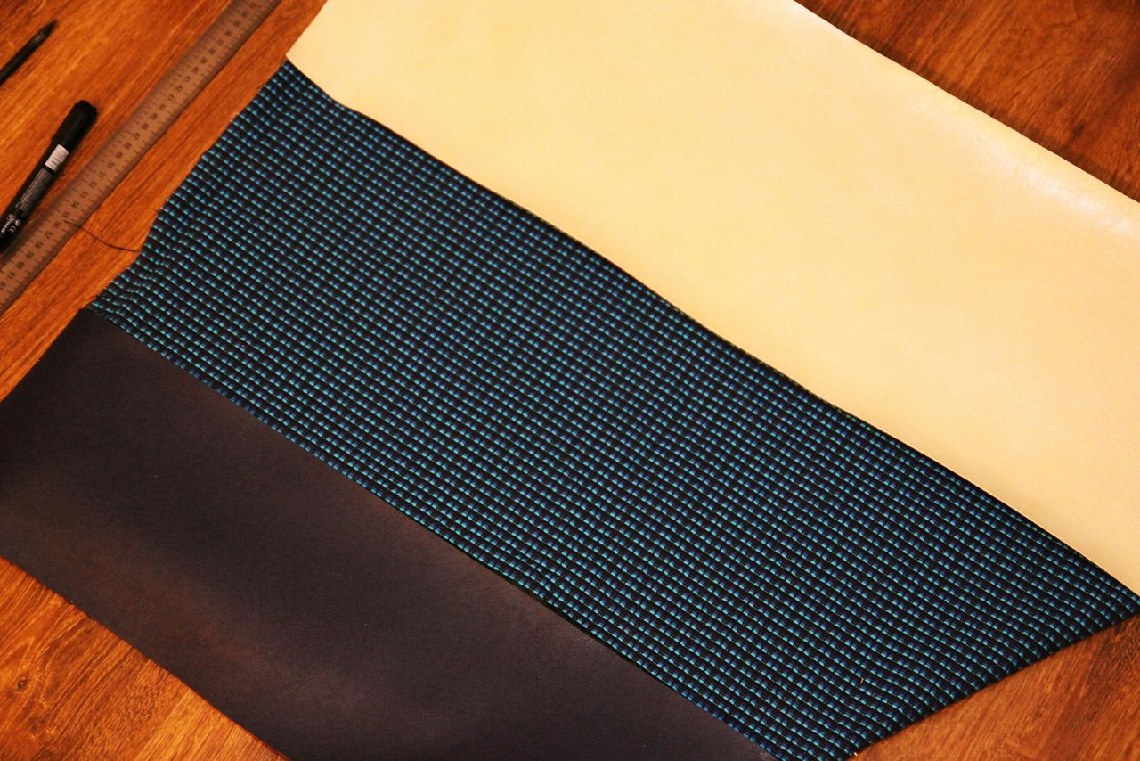

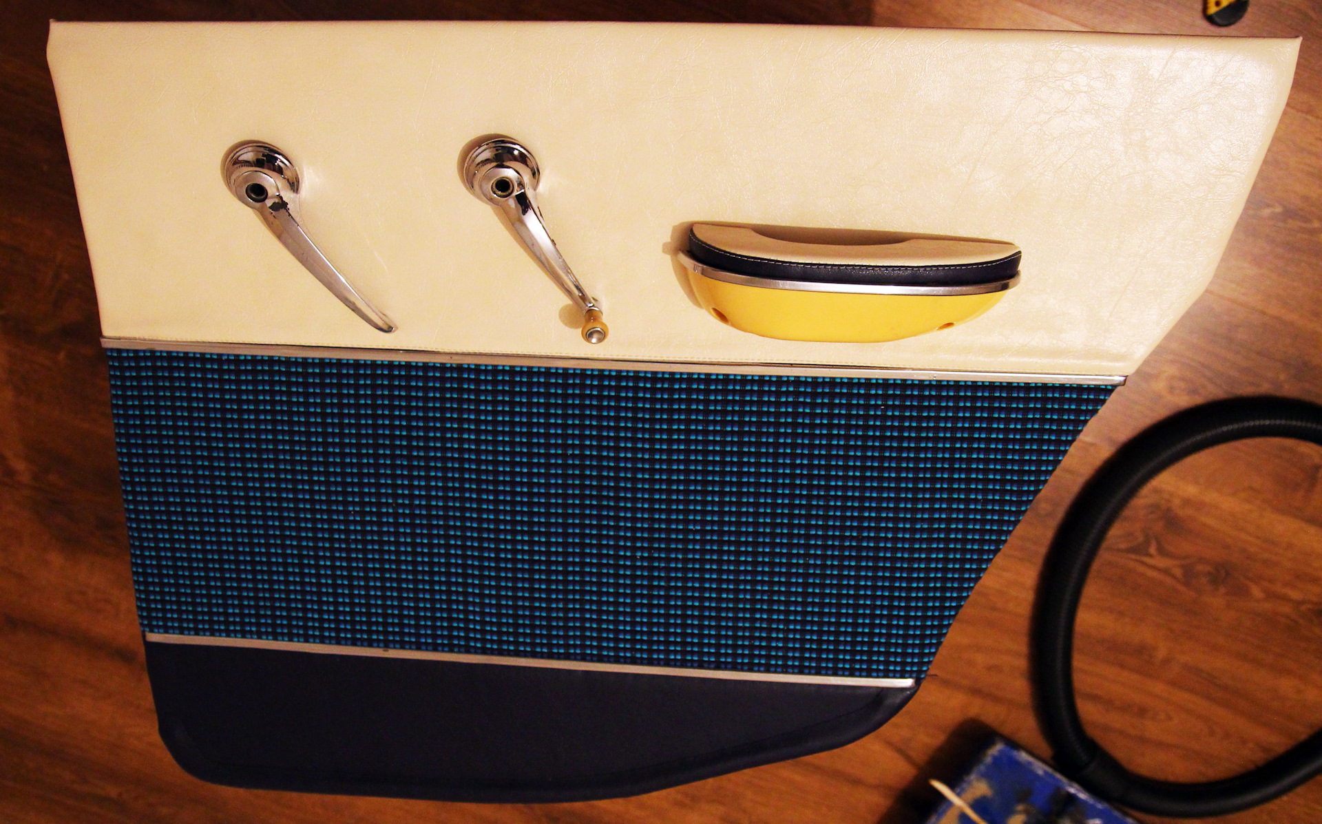

Раскраиваем материалы по размерам оригинальной карты.

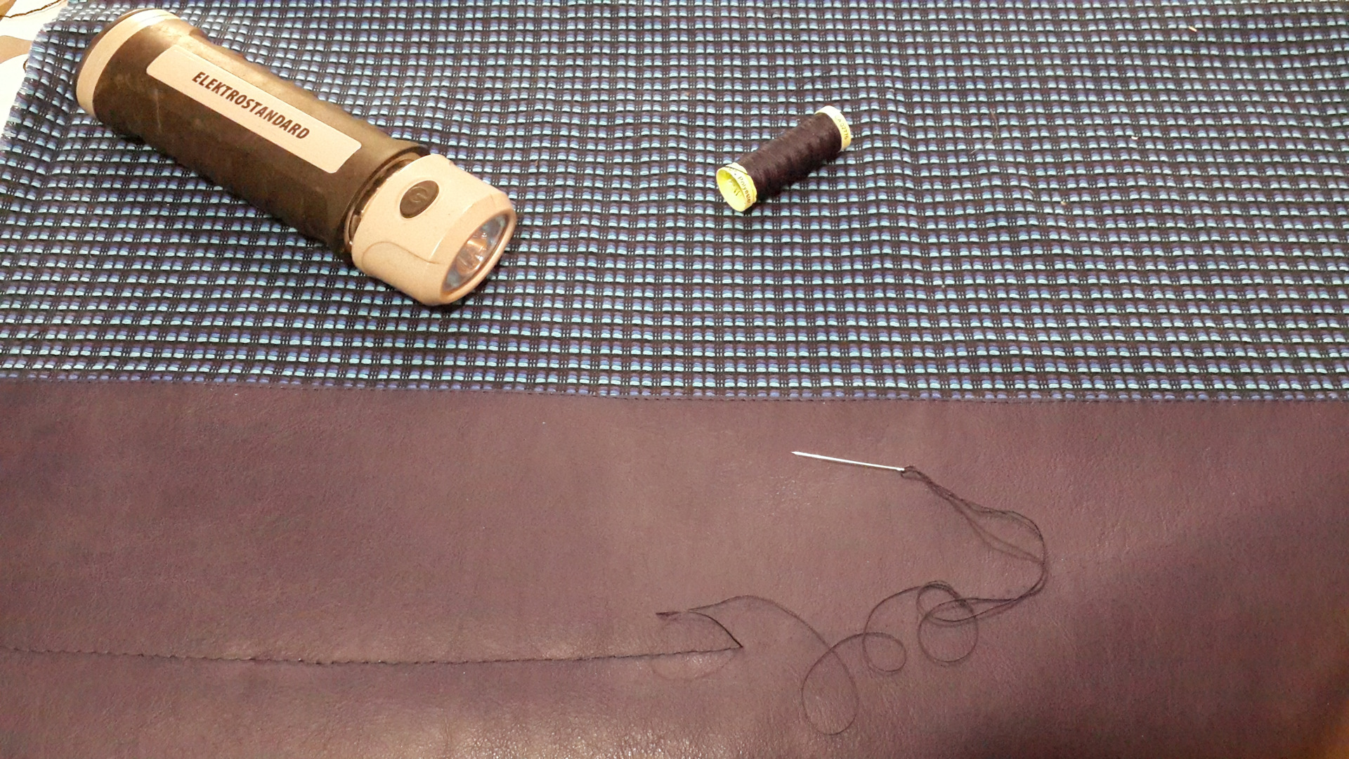

И отдаем вместе с оригинальной обшивкой в сшивку в мастерскую. Ткань лучше оверложить. Сшить 1 карту по размерам оригинала 150 рублей.

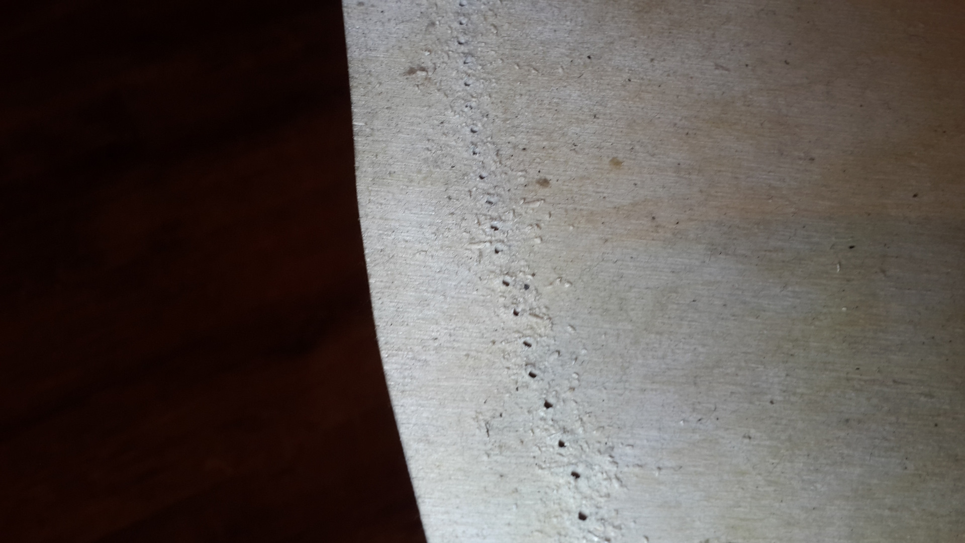

Шов возле уплотнителя сквозь фанеру конечно не прошить. Но отказываться от него я не собирался. Ориганал превыше всего. Попросил выверить размер с оригиналом и пройтись пустой игрой без нитки, набив в кожзаме дырки.
Дома приложил сшитую ткань к обшивке и разметил шилом дырки на фанере. И просверлил 1,5 мм сверлом. Их очень много ) но результат будет того стоить.
Нитки купил офигенные. Вперед руку разрежешь, чем порвешь. Долго и муторно прошиваем вручную.

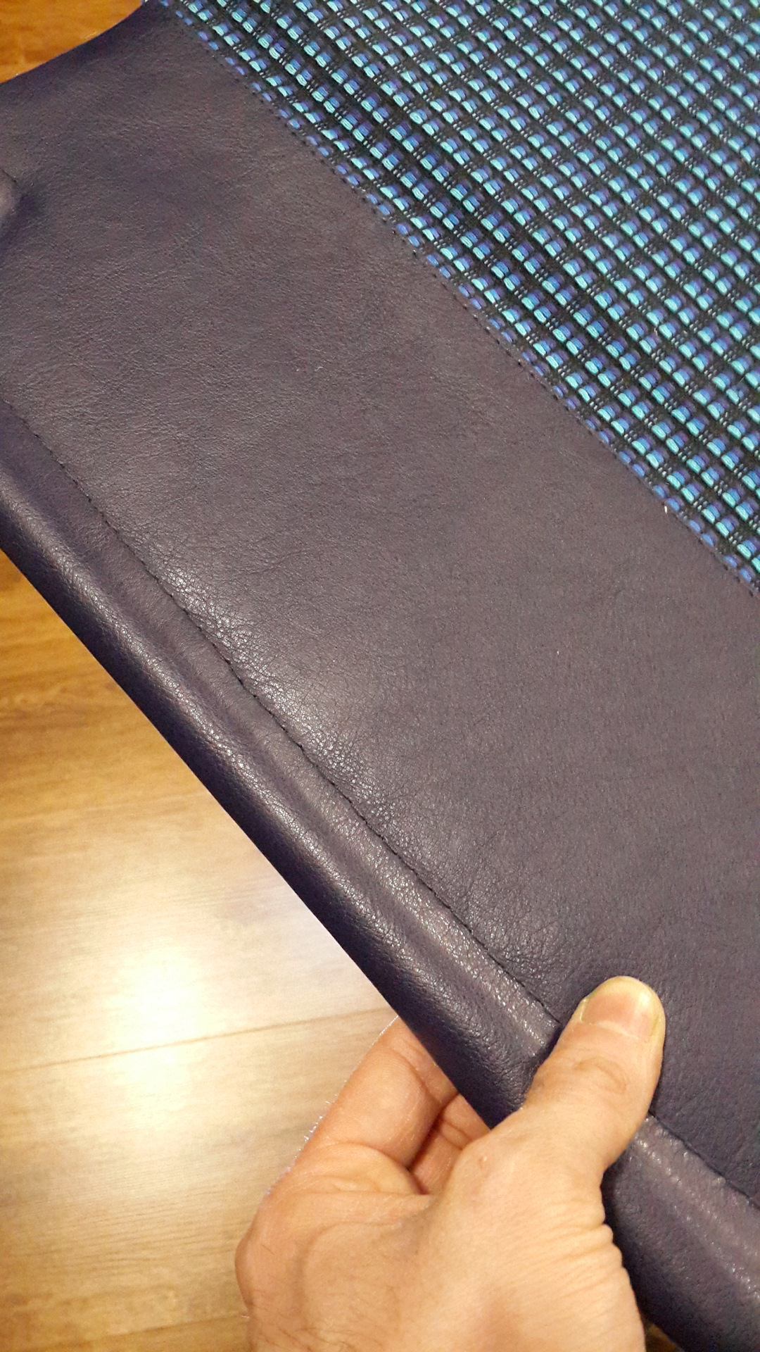

Потом с натяжкой ткани вставил нижний и верхний молдинг.
Вставляем в низ под шов резиновый уплотнитель. МЕСТО КУДА СТАВИТСЯ УПЛОТНИТЕЛЬ СПЛЕНОМ НЕ ОБКЛЕИВАЕМ. То есть сплен клеится до шва. Иначе утолщение будет упираться в алюминиевый порожек.
И проклеиваем края, делая в некоторых местах (в поворотах) надрезы как на оригинале. Клей использовал 88. Офигенно клеит если по инструкции делать. Светлый кожзам приклеил сплошняком всей площадью, чтобы не вздумал провисать.
И вот оно долгожданное произведение искусства!

На картинке разве сплен?
Ну да, где серым карта обклеена — сплен!
На фото темный вышел, в жизни светлее гораздо
Вижу черный
Светло серый в жизни. Почему то на фото черный получился )

Отлично! А почему ДВП не взял за основу?
Эта фанера влаги не боится!
так её обработать перед установкой и все. Я так делал). А твоя основа жесткая и тяжелая. Ну, это мое мнение.
Жесткая, согласен!
Но шлифмашинкой я придал ей нужную форму искривления. Поэтому жесткость перестала иметь значение.
А вот что тяжелая не соглашусь. Очень легкая. Не думаю что особо тяжелее двп.
