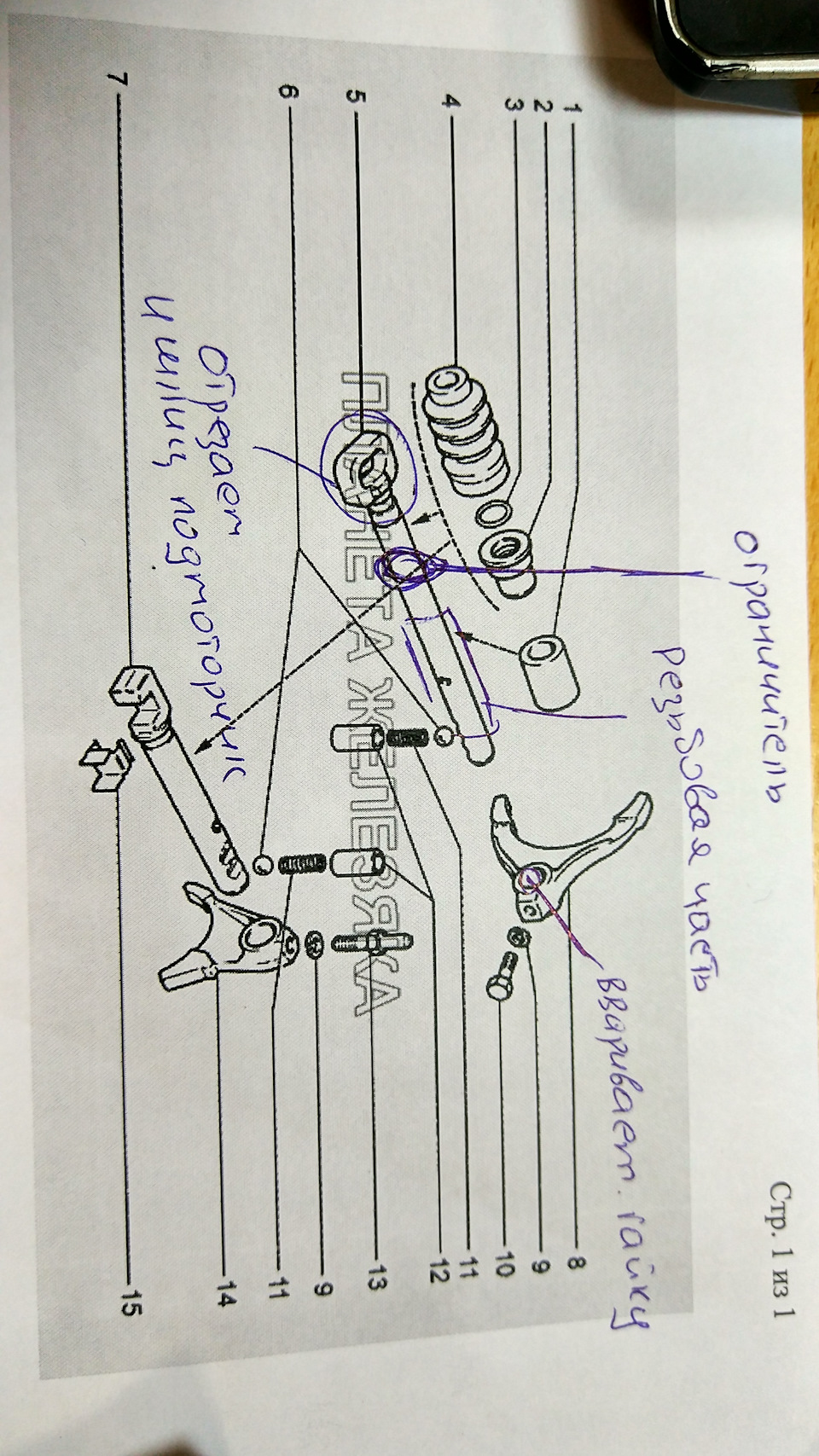

Смотрел смотрел на многим известный электропривод раздатки от тема плюс.
и тут в голову мысль влезла.а смысл выносить шнековую часть если ее можно организовать прям внутри ркпп?
Накидаю немного словами.
Нарезаем на штоке переключения передачи ркпп резьбу. соответственно в вилку ввариваем гайку с ответной частью резьбы. С торца штока протачиваем посадку под упорный подшипник а в корпус ркпп там где стоял шарик подбираем упорный подш или в идеале тупо бронзовую втулку дабы вернуть размер посадки.
собираем все это дело. дабы шток не вываливался на улицу зажимаем его с двух сторон пружинами, для этого в штоке сверлим 2 отверстия под шплинты. Шплинты через шайбы фиксируют пружины которые упираются в корпус ркпп с двух сторон.
Ну и на выходе штока привариваем хвостовик-квадрат под электромотор со скользящей посадкой.(от электростеклоподьемника)
Собственно принцип работы.
моторчик крутит шток. и вилка по резьбе начинает задвигать муфты на пониженную либо повышенную. Если все ок то переключение происходит сразу. Если же как это бывает зубья не сошлись то тут отрабатывают пружины как и у темы плюс. и весь механизм какбэ взводится и ждет пока не сойдутся зубья.
Собственно вроде все обрисовал.
Вроде реализовать при наличии токарки никаких сложностей нет. Конструкция очень простая и надежная. Отработка крайних положений герконами или кнопками которые удобно расположить на смотровом лючке,
Закидываем шапками…
упс. картинки чет не хочет крутить. ну вобщем и так вроде понятно нарисовал
Кому что не понятно спрашиваем не стесняясь… ЧТобы особо не ломать голову и понять принцип.даю наводку. шток у нас теперь переключает передачи не за счет движения вперед назад а за счет вращения на энное количество оборотов

Всё прочитал, не совсем ем понял что вращать будет(привод, моторчик) и де находиться? Идея интересная.Катаю кит приюедставленный выше. Но про резьбу тоже думал ни раз.
Крутить чем угодно можно. также стандартно привод стеклоподьемников или от шуруповерта.
Усилия шуруповерта хватит?

более чем… шагом резьбы под любой моторчик можно подогнать. выбирая между моментом и скоростью переключения. Особая скорость нам не нужна. пару сантиметров за полсекунды любой моторчик накрутит. так что тут думаю проблем не будет никаких.

и плюс еще момент. у нас шариков не будет.а основное усилие дают они как раз.Так как на резьбе у нас все то смысл в допфиксации положения шариками пропадает.
Без шариков раздатка за шток пальцами переключаться может)

читал про твой затык. как вариант реально попробуй.только токарь нужен и все.Если что проконсультирую.
С этим как раз и проблема, токарей нет.Да и повремени много уйдет.У меня и так всё затянулось с восстановлением.)))Ну буду думать!Спасибо за идею!
с токаркой могу помочь) главное чтоб было что давать токарю) чертеж(эскиз) и сам могу сделать, вот только мне привязки нужны чтоб конструировать эту хрень) а у тебя есть раздатка снятая, на которой можно ставить эксперименты;)

так сверху фото это как раз готовый кит комплект из тольятти. но он косячиный и громоздкий.А я хочу избавится от лишнего железа и сотворить это прям внутри раздатки посрредством штатных комплектующих))
Касаемо полезности. всяким сваперам да тарзановодам как раз.безвыходная ситуация. некуда рычаги выводить)))

Винт можно у китайцев взять) с сервоприводов. Ну или воспроизвести подобное) идея интересная)
с винтами проблем нет.даже болт гбц камаза какойнить пойдет.тол ко втулками диаметр догнать до проходных о верстий
Мысль замечательная, но чето мне подсказывает что с резьбой на штоке будут проблемы, сначало с накаткой потом с эксплуатацией.
точить на токарке.сложностей нет.там по факту нагрузки нет и долдно жить долго
