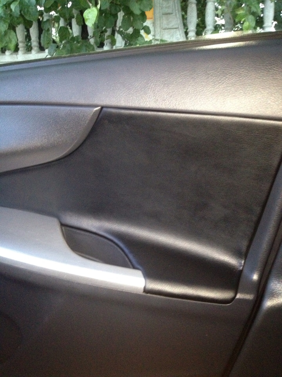

В предыдущем посте я рассказывал о чехлах из кожзама, но кто по глазастей наверное заметил, что карты дверей у меня обтянуты в кожу. Извиняюсь, что нарушил хронологию, но ведь самое главное результат, если да, то тады начнем:

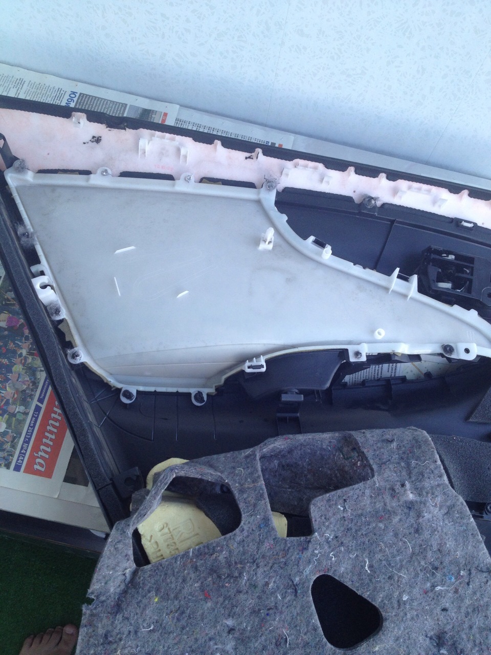

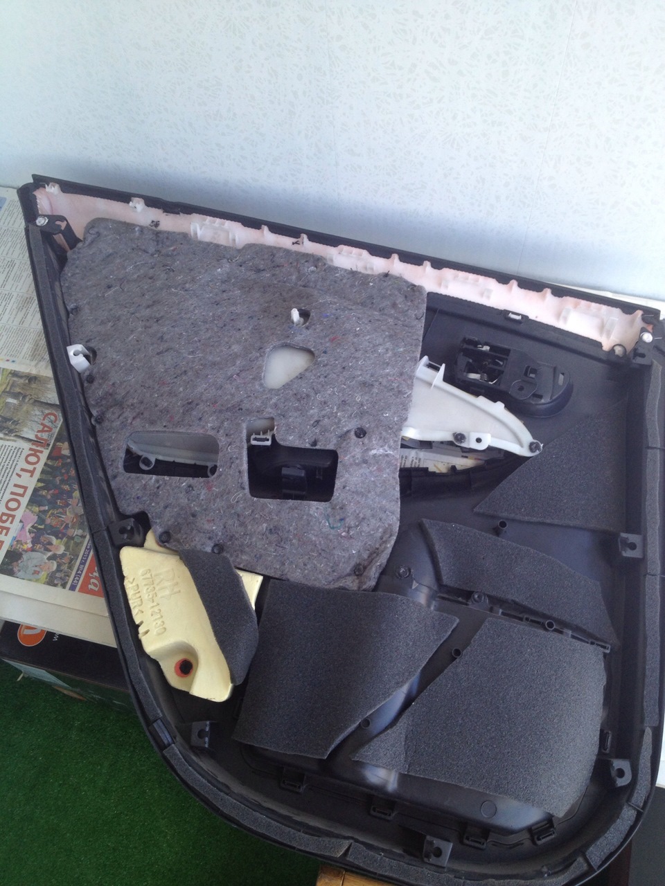

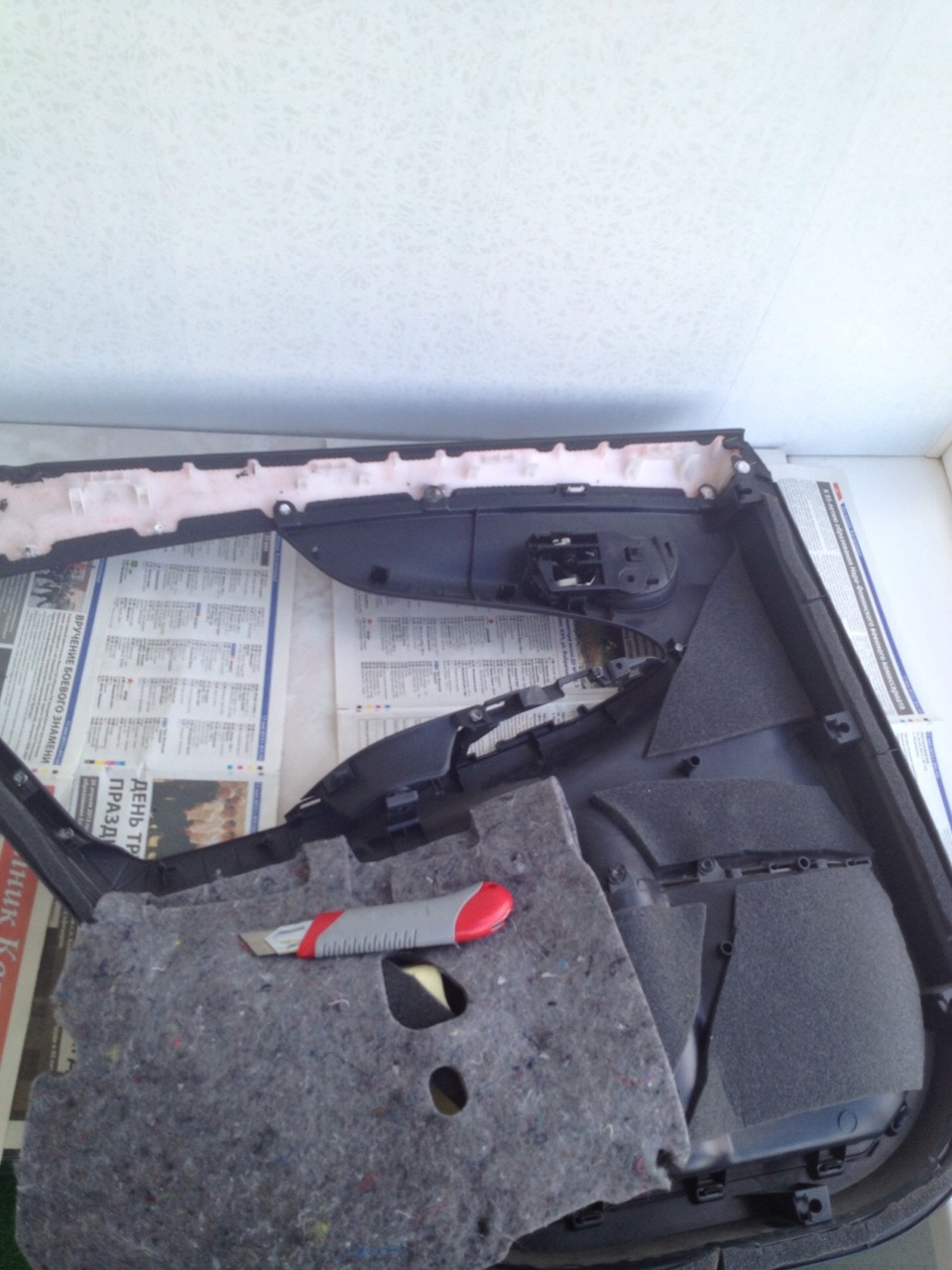

2 Снимаем обшивку дверей согласно инструкции, там проблем не будет, так как два болта и чуть-чуть терпения.
3 Ножом для ковролина аккуратно срезаем пластмассовые клипсы по верх отверстий карты двери, но срезанную пластмассу не выкидываете, она потом пригодиться.
4 Отделяем карту от обшивки двери и на свое усмотрение отрывать тряпичную обшивку или нет, я не отрывал, просто обрезаем края обшивки, чтобы не мешала при приклеивании кожи.

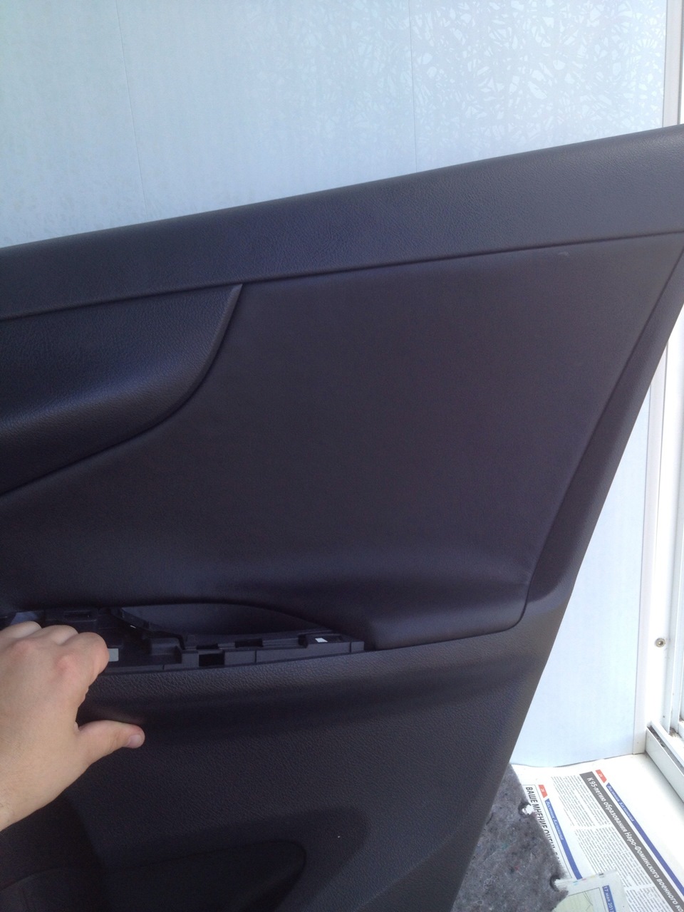

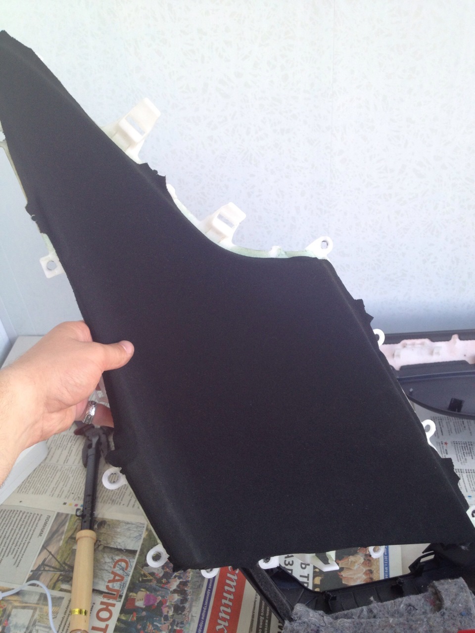

5 Вырезаем кусок кожи и подгоняем ориентировочно по размерам под карту.
6 Теперь обрабатываем клеем 3М тыльную сторону кожаного куска и самой карты, ждем 30 сек и прикладываем, один минус при поклейке кожи на тряпку, обе поверхности не нужно много возить, просто приложили, прижали, зажали края прещепками и отложили.
7 Карта готова, теперь монтируем обратно ее на обшивку двери, разогреваем паяльник, нарезаем за ранее пластмассу, прикладываем карту, она встанет по штатным местам и перво наперво прихватываем паяльником места по краям, а потом уже по периметру, то есть ложим на штатное место чуть чуть пластмассы и прикладываем паяльник, пластмасса топиться и перемешивается с пластмассой обшивки, ждем пару минут и готово, так с остальными клипсами, самое главное прижимать карту к обшивке, чтобы плотно сидела.
8 С тремя оставшимися картами поступает так же.
У меня на все ушло неделя, так как делал вечерами.
Комментарии 12
ОООО складочки в районе ручки
Есть не много, первый раз всегда так.
Подскажите пожалуйста, это на 2ой фотографии чёрные клипсы?
Да если честно я так и не понял там или клипсы или именно места для креплений, короче снимешь и увидишь, там распаянные такие места крепления будут, но только когда обратно все монтировать будешь не вздумай на саморезы захерачить, а то потом будет плохо, просто у меня сосед по гаражу вообще обшивку проткнул!
Ок. Спасибо!
Я себе обратно обшивку ставил на саморезы! Только заблаговременно обточив до нужной длины. Зато теперь в любой момент могу снять вставку и перетянуть в другой материал, если необходимо. А сосед ваш по гаражу просто торопунька вероятно или не умеет пространственно мыслить.
Да хрен его знает, скорее всего, я тоже думал о саморезах, правда после соседа что то передумал!
Я конечно не уговариваю, но так реально удобней. (По секрету) Я уже дважды перетягивал карты. Так что саморезы — вообще вещь в этом деле =) www.drive2.ru/l/288230376153196805/
Я согласен, с пластмассой возиться геморройнее)))

аккуратно выглядит!
