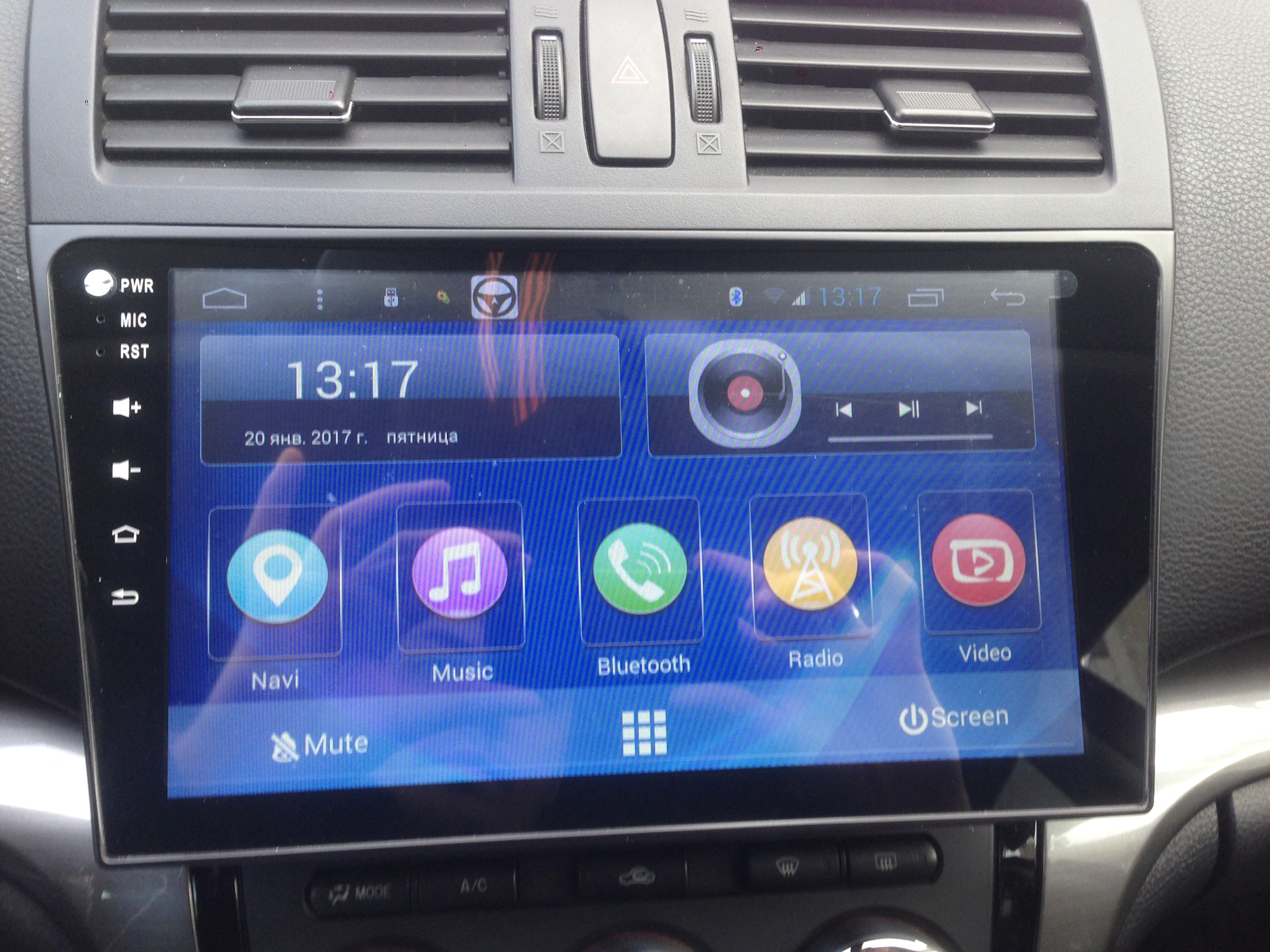

Всем привет, ну что, сегодня я готов вам выдать более подробное описание новенького ГУ.

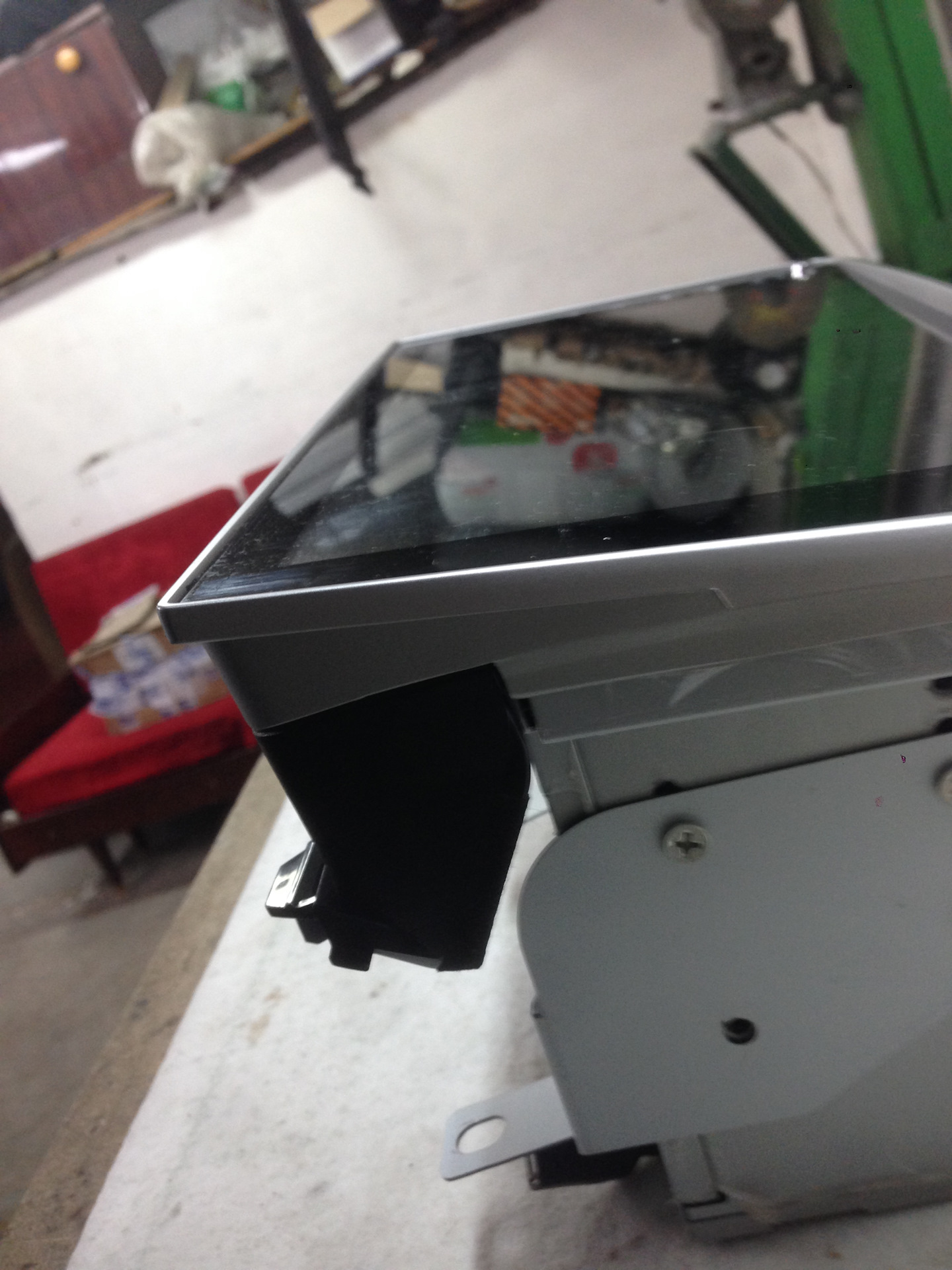

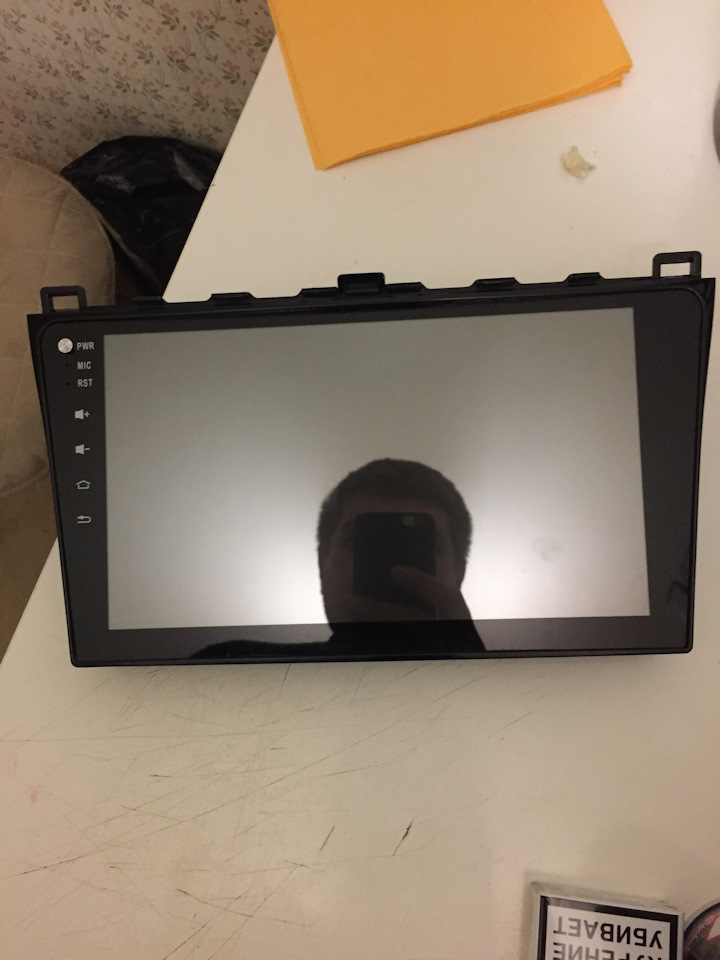

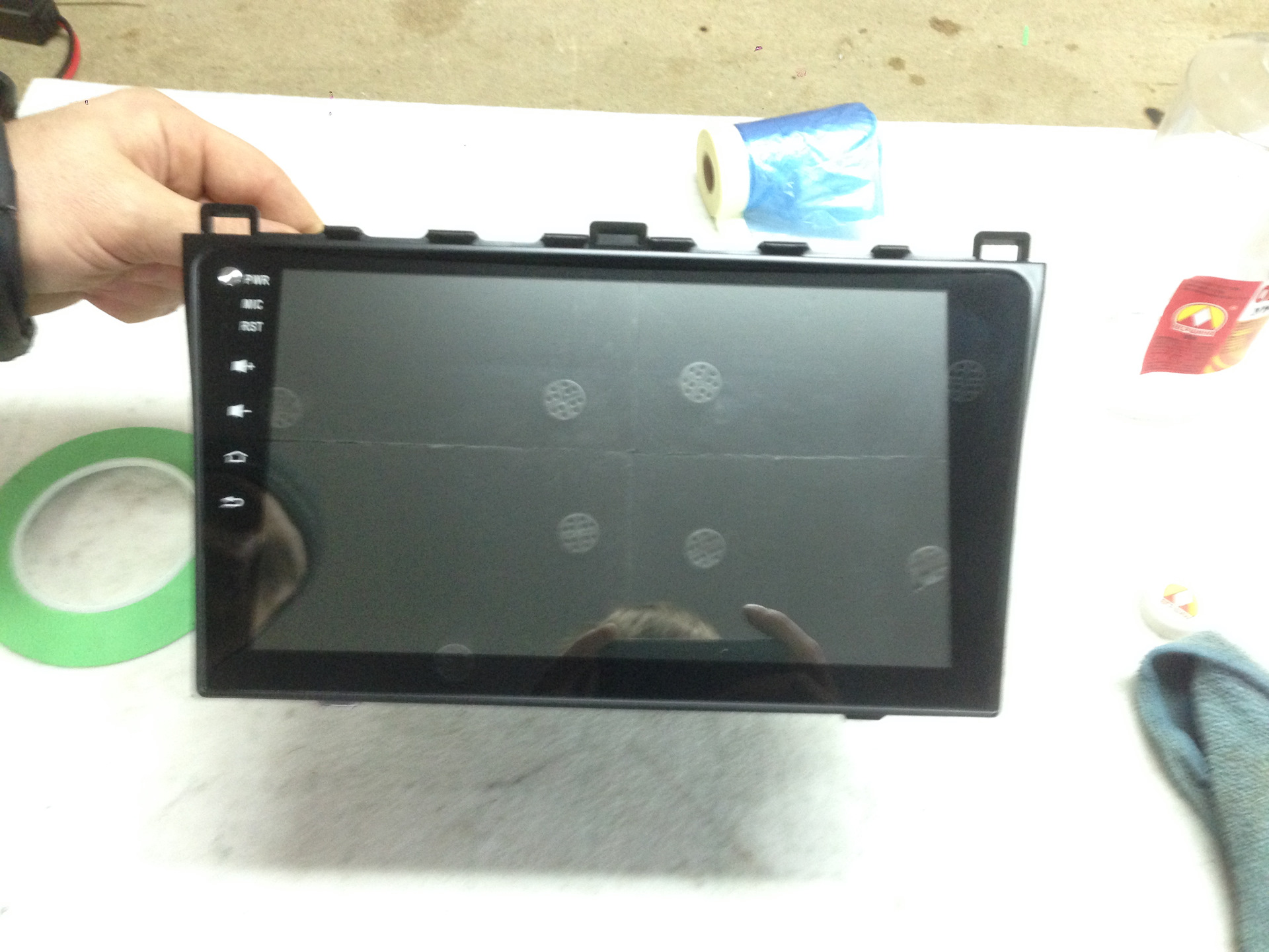

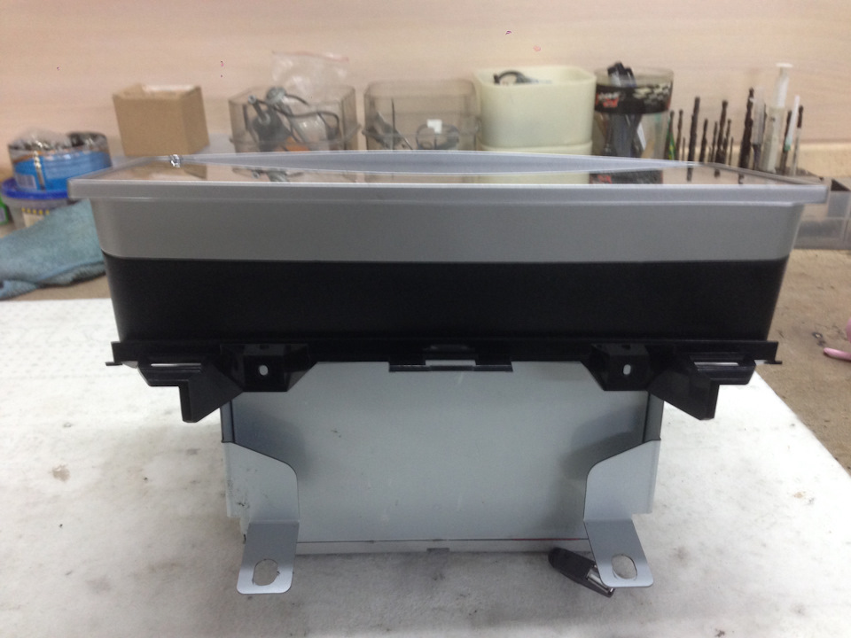

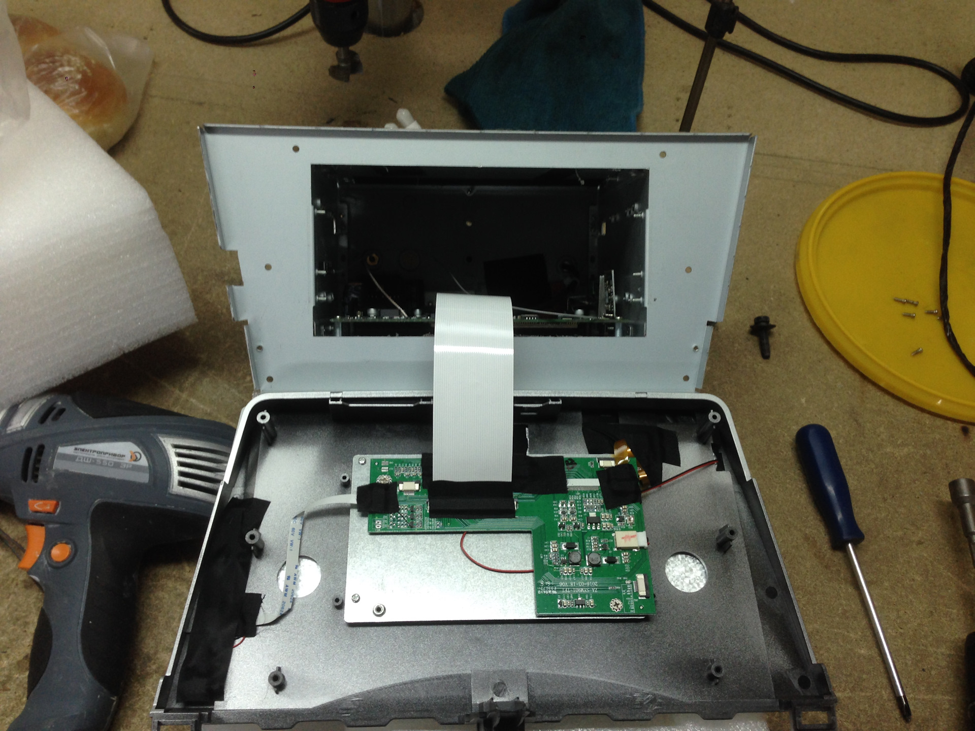

Итак мы пойдем по списку, для начала ГУшка пришла серая, хотя у китайца было указано "черная" — но оказывается что по его версии оно черное — если черный экран)
ну думаю не проблема, с Игорем, разберем и перекрасим))

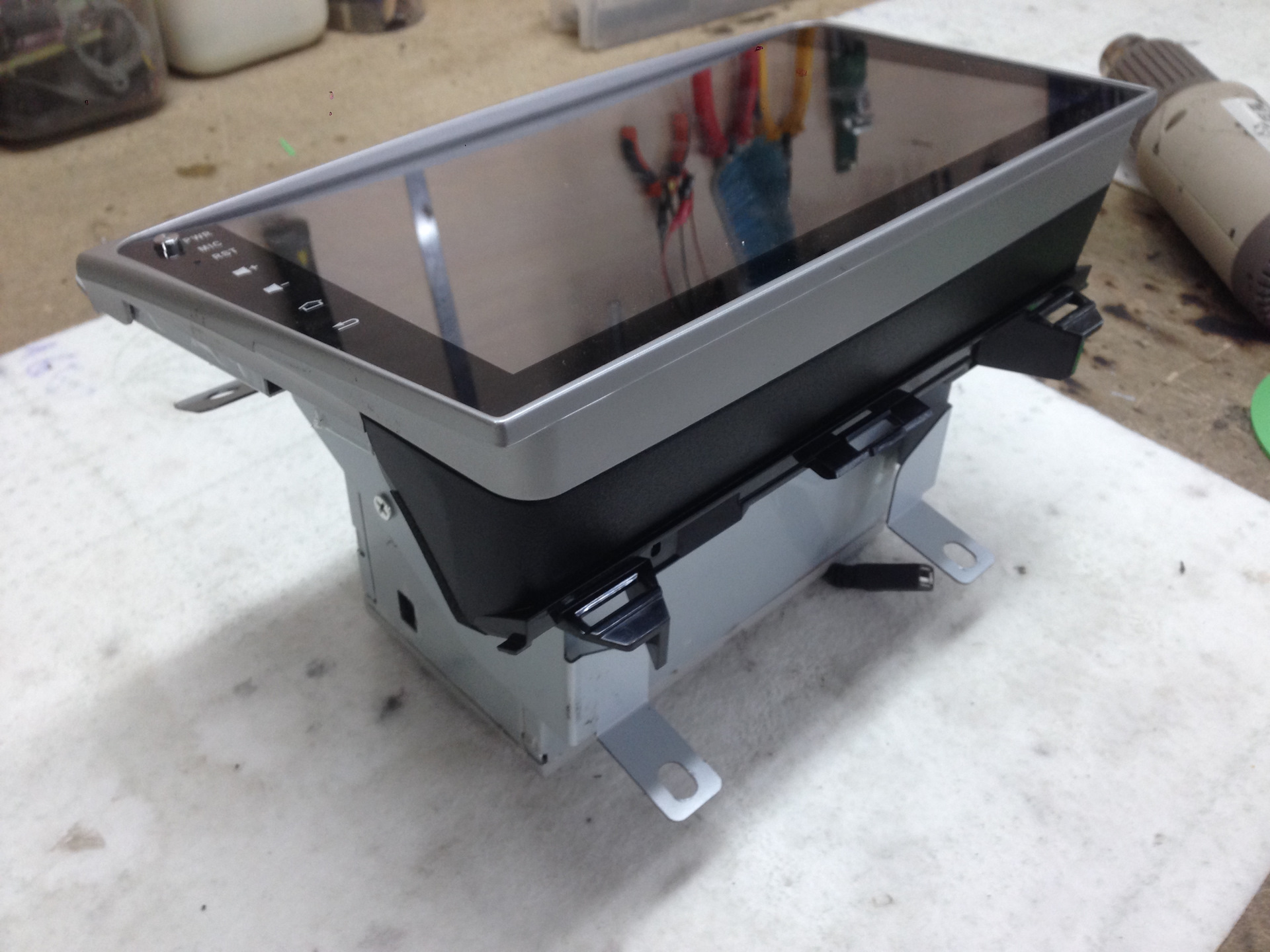

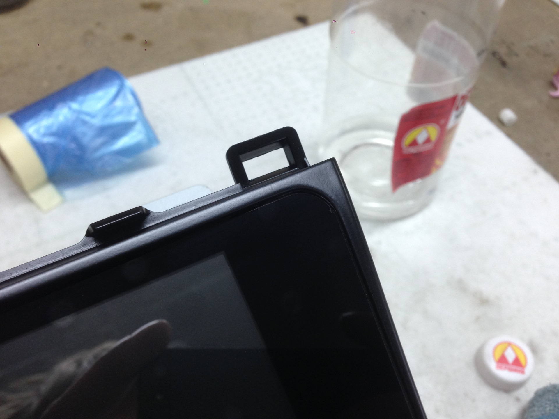

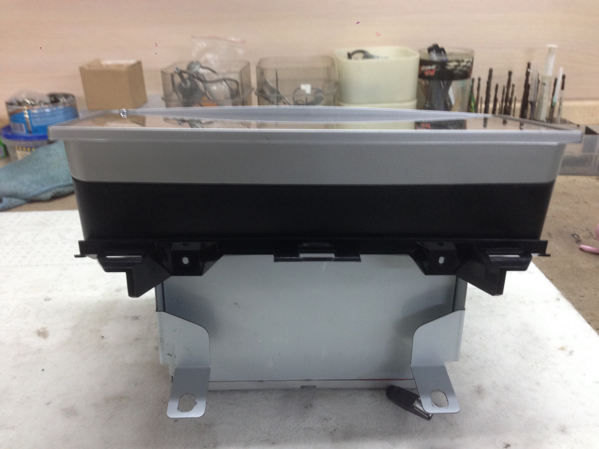

Раскрутил я ГУ, а там пусто и не густо, шлейфы хлипкие, подумали и решили ну ее в баню, покрасим так…

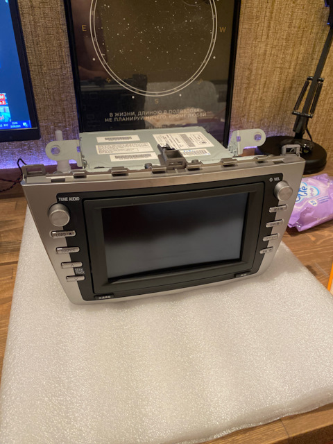

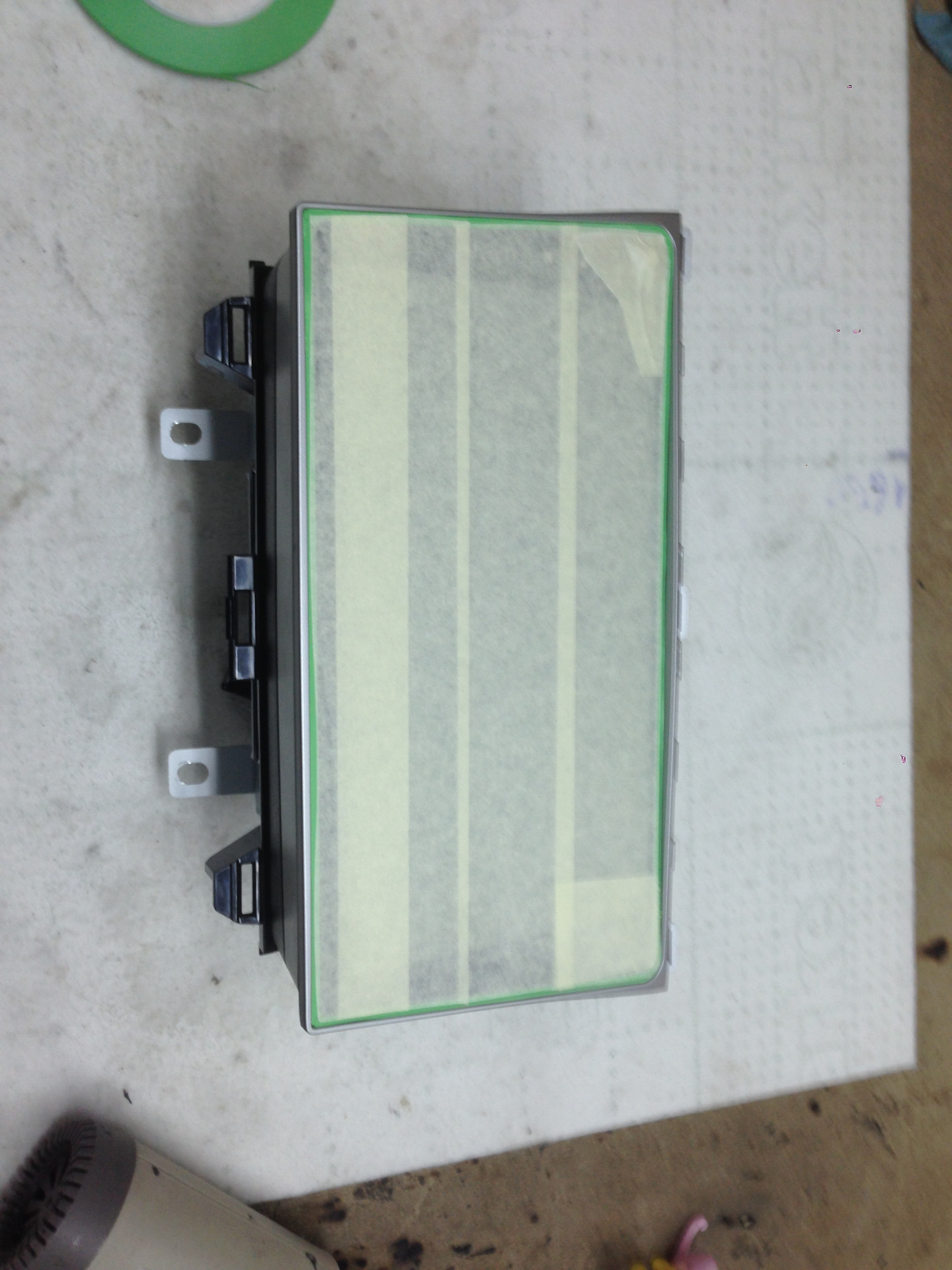

Переставляем нижнюю рамку со сток гу
Заклеиваем и все хорошо красим, я решил красить в черный мат, во-первых не кайф с лаком заморачиться, полировать, да и впишется она как надо под центральную консоль))

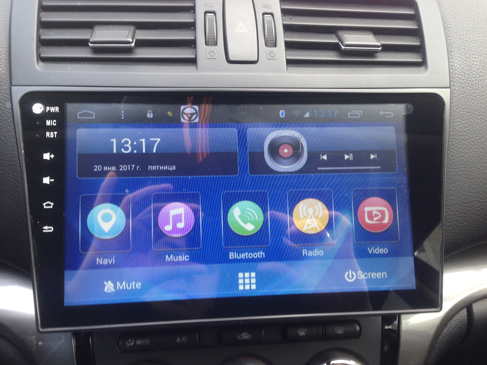

Установка стандартная, ничего нового)

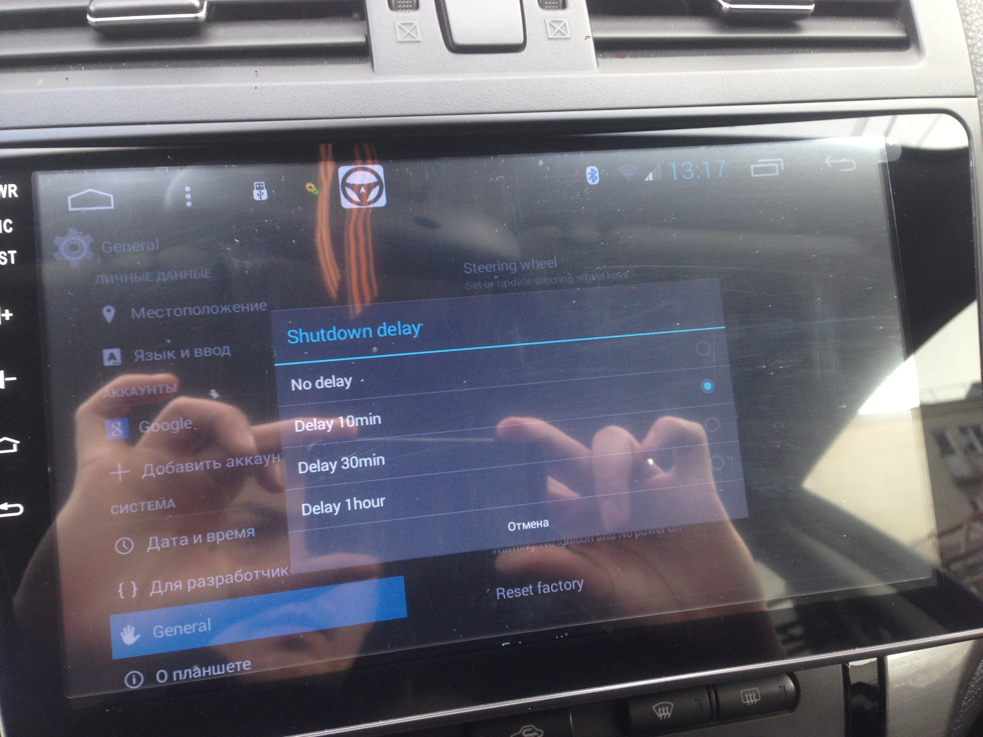

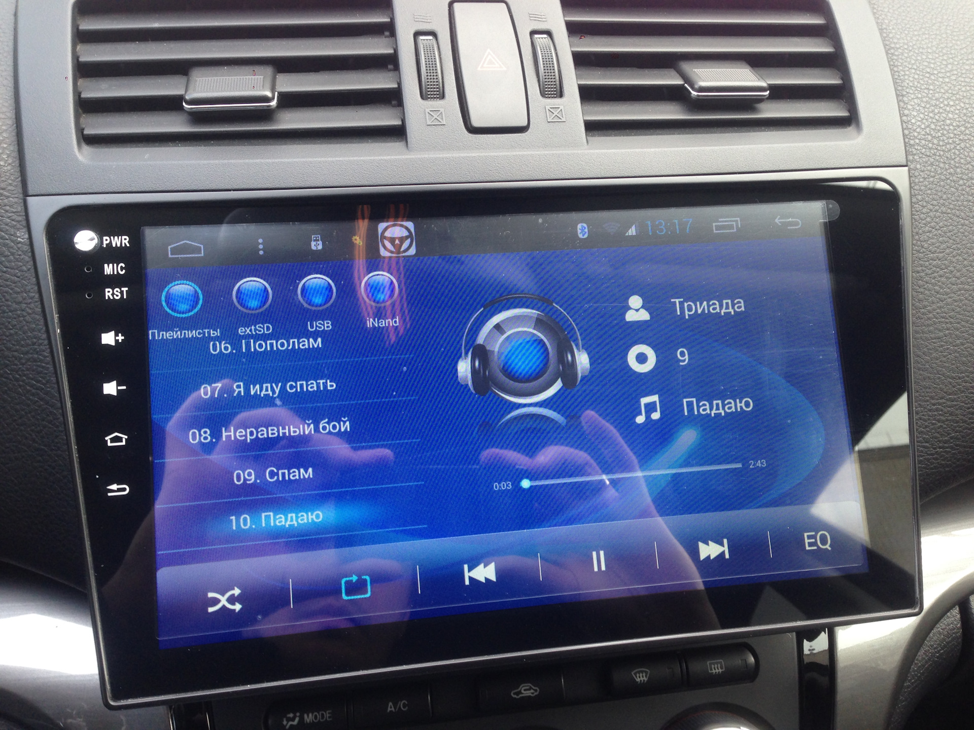

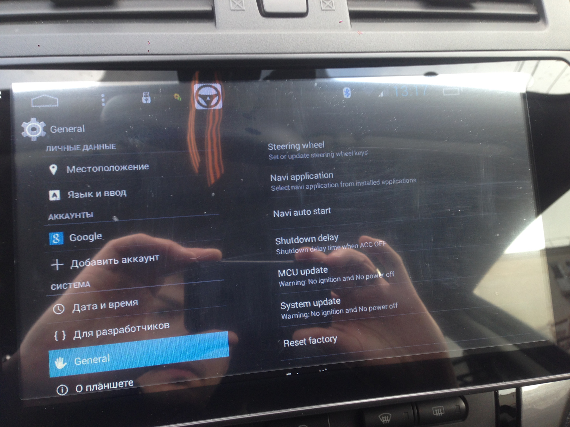

В нем есть функция, которая мне понравилась, чтобы ГУ не грузилось каждый раз, есть задержка выключения.
Я выставил на 10 минут, то есть вынул ключ, она еще 10 мин в режиме ожидания (экран отключается) — сходил по делам, сел и она сразу включилась))
Все основное рассказал в видео)

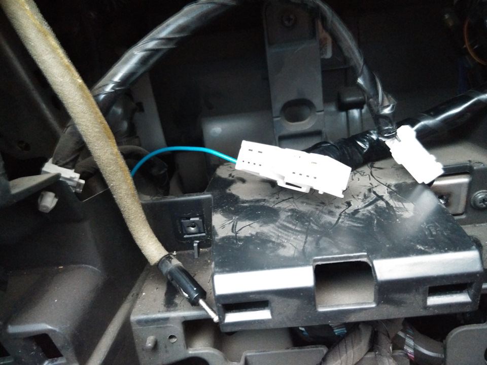

По камере — кан бус не понимает, когда включается задняя скорость, как было у меня раньше, режим заднего хода активируется по + на провод "back". Если что то упустил или забыл, с удовольствием отвечу в коменты)

Чем красил в черный мат?
Привет, черный грунт
Он в любых красках, получается, в баллончиках продается?
Да, я красил термостойким, мы его как подложку для фар используем, он даёт равномерный мат и не царапается
привет там есть выход под саб два тюльпана ? не увидел я их
Ген, привет! Нижняя рамка со штатного мафоны норм встаёт? Без сюрпризов?
И вопрос ещё — громче играет, чем штатная?))) Я уже заказал такую на смену Carit
Привет, да все четко, без каких либо приколов ) играет громко, я даже не крутил не разу на макс
Не, я имею в виду, что на штатной у меня радио фоном на 8-9 была, а на Carit 2-3. Но только радио. Тут есть разница со штатной?
Не замечал)

Подскажи, как сделать, чтобы музыка не выключалась когда задняя камера включается.
в настройках "звук" убрать флажок

Единственная плюшка — задержка выключения, реально клевая штука!

У меня не заработала камера заднего вида, подскажи на какие провода ты ее цеплял?
тюльпан "back" и на провод надо подавать + с заднего хода
Спасибо
bondgt
На провод back надо подать + с заднего хода? Я правильно понял?
да, бэк или реверс он называется уже не помню
У меня есть back car in
попробуй на него + подать, должена магнитола переити в режим камеры,

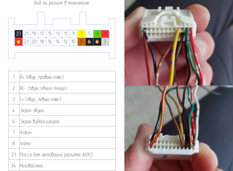

А у тебя разъем тот что поменьше справа тоже остался неиспользуемым?
На аукс плевать, он и в том ГУ не работал)) я ж писал тебе уже)
Там чё то 4 провода, для аукса многовато) сомнения имеются)
Фома не верующий)
Рак по гороскопу, сомнения кишат до последнего)))
Что ж я могу поделать ) верни сток ГУ без этого провода и поймёшь))
koss73
Два канала, минус и экран. Итого 4 провода.

10 минут. Да молодцы китайцы. Я так же поставил)))
ну там есть 30, и час, мне удобнее 10)
