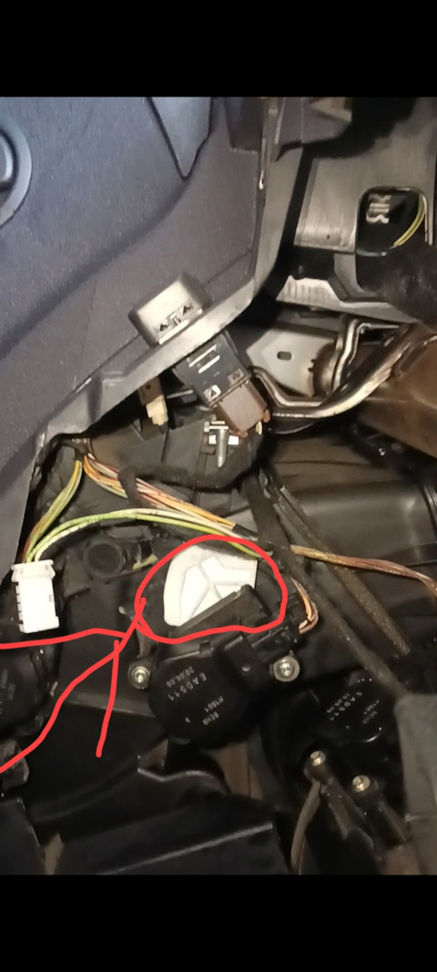

В имеющейся колодке для реле были переобжаты клеммы под провода сечением 2.5кв. все таки, токи не маленькие.
Для чистоты эксперимента, вынул разъем №2 из фишки РР1 (в центре с двумя толстыми проводами) и убрал пред№11.
Далее нам нужно имитировать штатное реле, в навесном варианте. Для этого 30й контакт реле, через предохранитель соединяем с постоянным "+" подкапотного блока. А 87й контакт соединяем с извлеченным контактом №2 фишки РР1. Приступаем к подключению управляющего питания самого реле. Нам нужно его подключить к "+" который появляется при включении зажигания, для этого соединяем 86й контакт реле с контактом №1 фишки РР1, а оставшейся 85й соединяем с "массой", например, я взял толстый желто-зеленый провод из крайнего правого разъема.
Соответственно при таком подключении, включаяя зажигание, реле замыкается и питание с 30го контакта реле поступает на 87й контакт и далее на разъем вентилятора. Но как показала практика, моя проблема была не в этом…не прокатило …Так же пало подозрение в режиме паранойи на сам блок климат-контроля (тот что с крутилками температуры). Попросил поменяться с одноклубником, заодно и он мой блок протестирует. Покатались сутки…все осталось так же…с моим у него прекрасно работает, у меня та же беда .дважды не прокатило…Расследование продолжается :))

Можно снять пред под капотом ф11 и туда подать толстым проводом плюс. Если все будет работать, то реле бсм умерло, если нет, то черные контакты в разъеме из записи замкнуть, если включится вентиль, то ежик под вопрос
Мне кажется у меня дело еще в чем то… Как все было, перестал работать мотор печки, сначала грешил на него самого, потом поменял щетки и проверил напрямую, работает… Поставил на место, не работает. Начал по твоим статьям искать причину, не было питания на втором контакте разъема РР1. Поставил выносное реле, так же по твоим записям, хватило на 1,5 дня. Сейчас же, при замыкании двух черных контактов начинает работать все. Так же заметил, если обесточить высносное рыле, то на пару заводов машины моторчик работает, а потом опять перестаёт. И еще не всегда при крайнем положении замка зажигания моторчик начинает молотить на всю… Вот думаю что теперь делать, покупать ежика или сразу искать блок бсм…
Ну бсм это самое верное решение
Оставлю это тут, может кому пригодится. В итоге не стал менять ёжика, решил начать с бсм, убрал то что колхозил с выносным рыле, заменил бсм и все заработало…
Отлично, это самое верное решение. Пусть и не самое бюджетное. Все выносные реле, это временные решения
