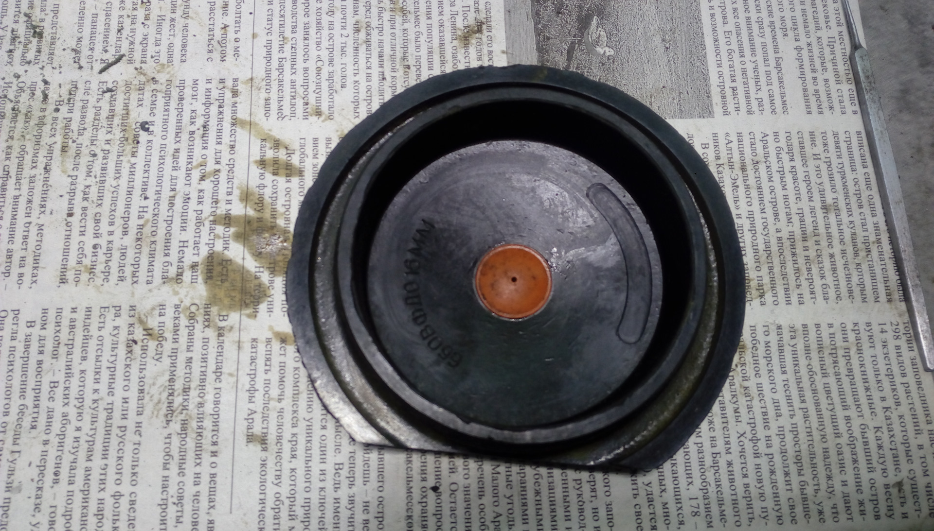

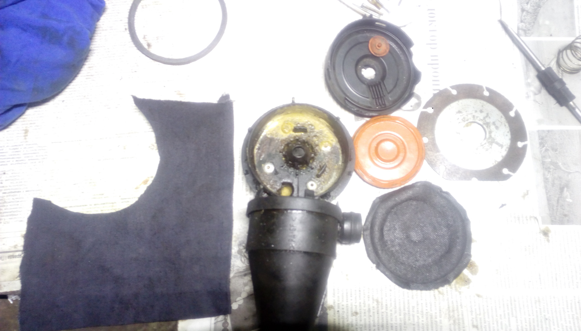

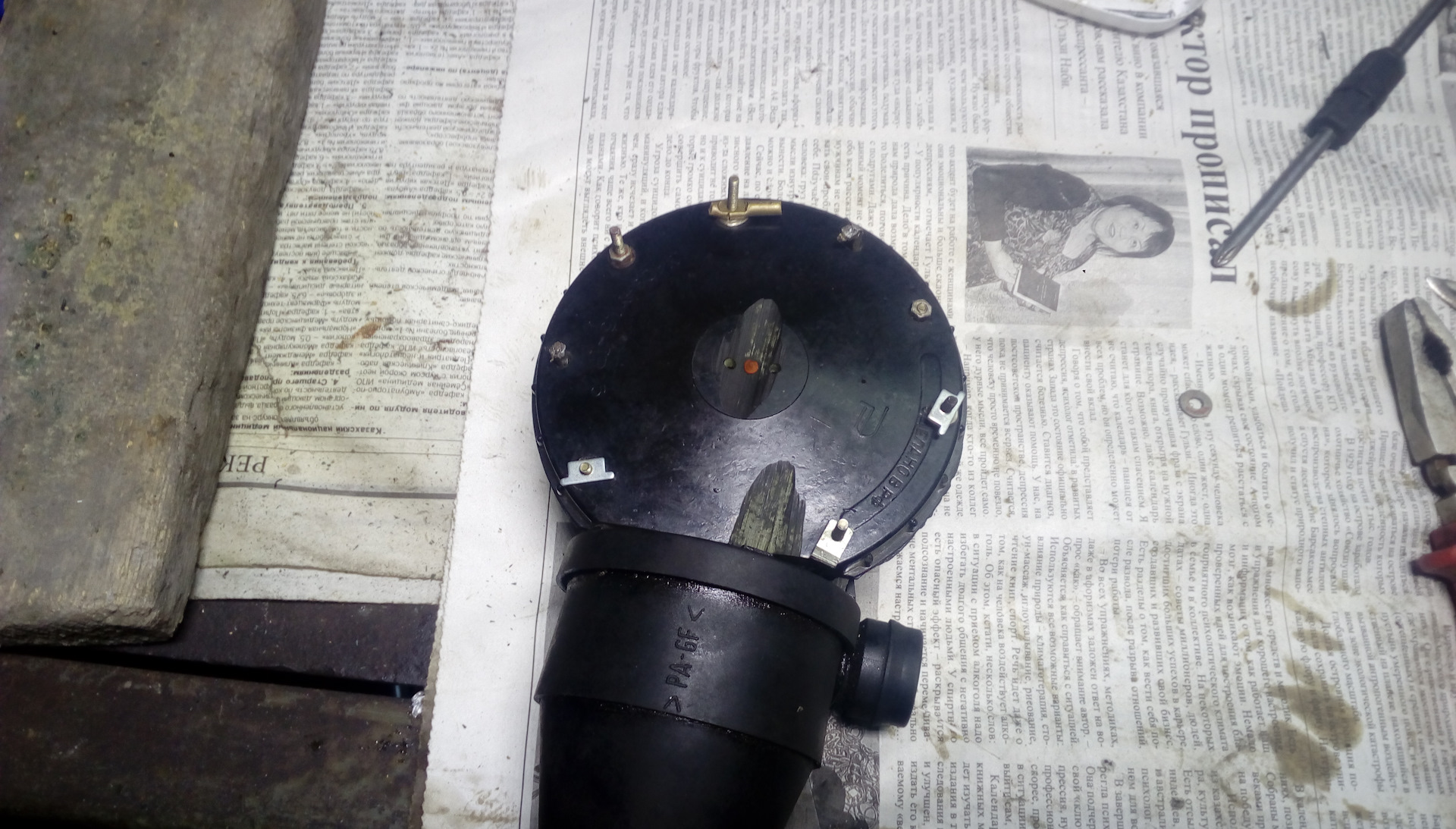

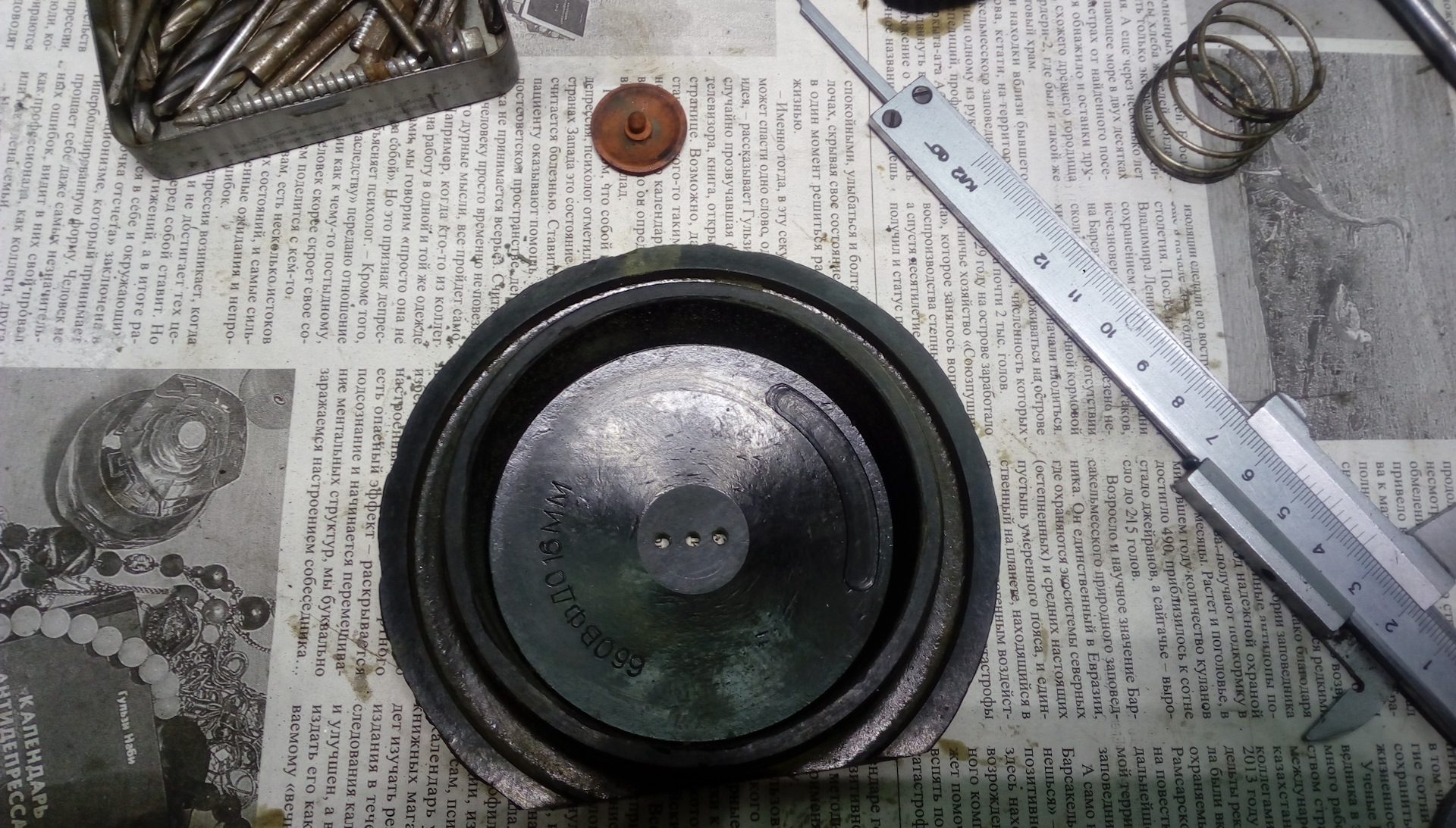

Судя по отзывам, Не все новые, только что купленные клапана работали.

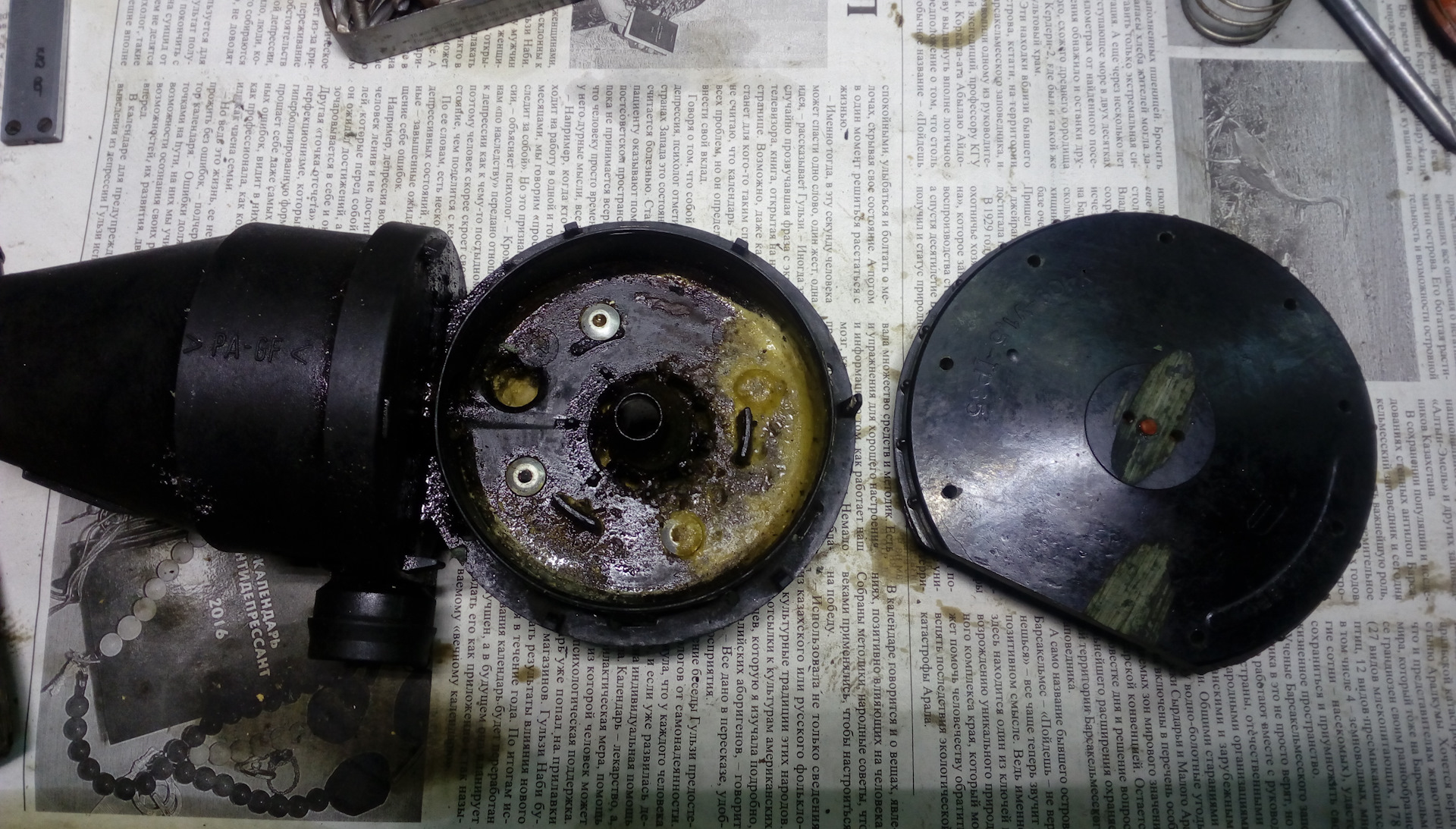

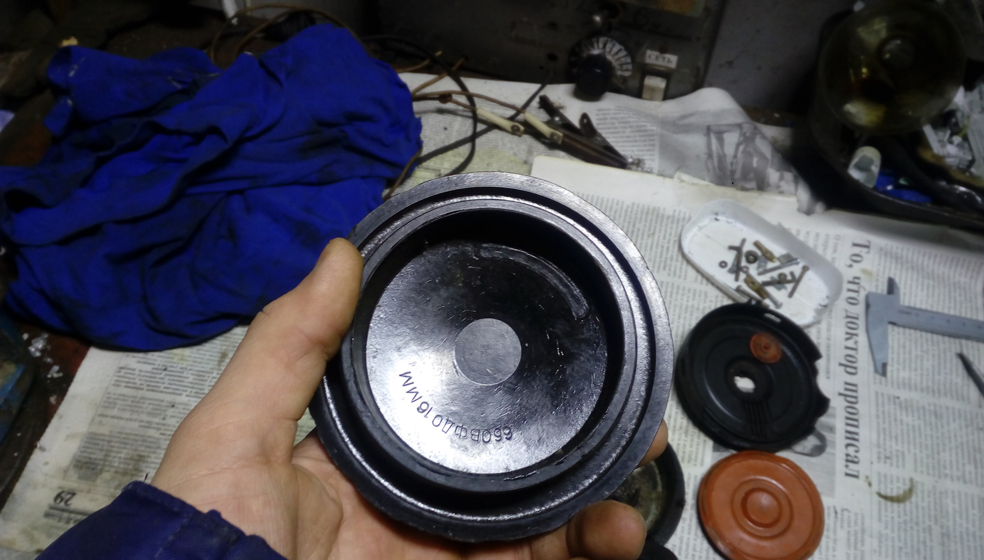

Мой также благополучно умер, вернее мембрана, та самая, которая внутри, а больше то там и ломаться нечему.
Думаю-найду в экзисте мембрану и делу край, но увы-мембран нет!
За исключением одно из сайтов, которые все друг другу советуют, якобы можно заказать мембрану на множество видов клапанов.Но этот вариант тоже как-то не очень.
Заехал раз в магазин автозапчастей, и сразу уехал, с жабой зеленой))))
Ценник обозначили на сию деталь(всю в сборе)-15000тг!(3000руб)
Кто то сейчас же бросит читать и в коменты начнет писать-эй тип, ты чего?зажопил трешку рублей?, Да, я зажопил!, т.к понимаю, что проехав 10косарей км.мембрана кончится снова.
Я не собираюсь на этом авто заказывать болты супортов, Или там, что нибудь еще-ТИПА С ЗАВОДА!Для меня важен результат-работает система, збс, Не работает думаем дальше.
Итак, После смерти клапана я написал о нем бж, разобрал его, сломал, и забросил.
Затем я поставил некий жиклер на всос клапана-итог, не работает, свистит, уши закладывает.
Потом я вообще выкинул этот клапан, заглушил всос, бросив сапун на землю))))
Катались мы так около месяца, если не больше.Все ничего, но вонь в салоне стояла просто атас, налет на окнах просто пзц)))
Решил пробовать реанимировать.

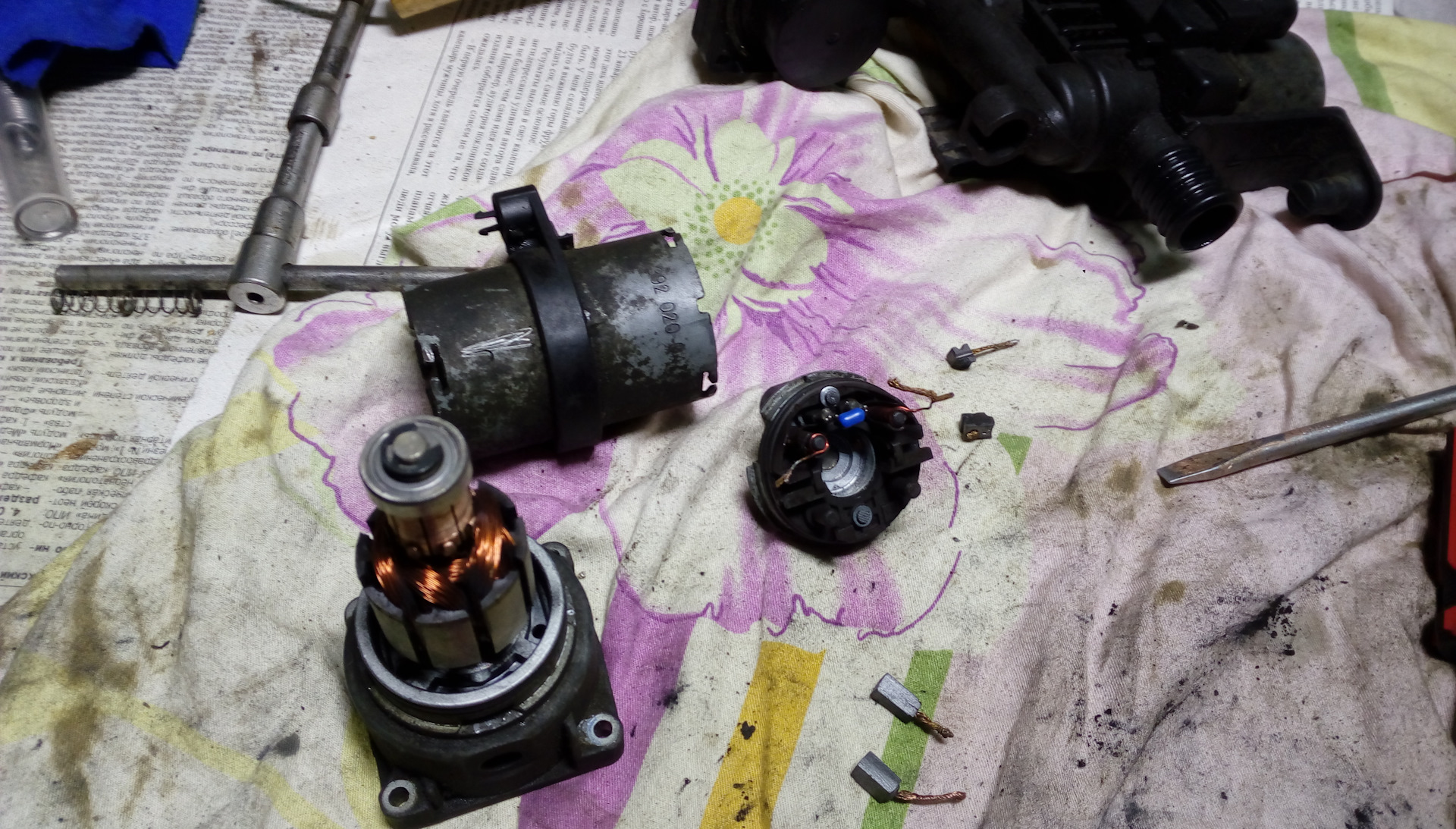

Ну и ко всему этому решил все таки оживить помпу, дуло на холостых тепленьким, что естественно меня не устраивало.
Диагноз как у большинства-щетки под замену.Ставил модно-графитовые, чтобы забыть навсегда!
После установки вопросов не было, все заработало, собственно как и должно.
Доволен как слон!

Мембрана стоит 1000 рублей.
Сам КВКГ стоит 2500.
А что за щетки ставил есть номер или от чего
Щетки простые медно-графитовые, с какого-то реле регулятора, дорабатывал напильником
Такого я еще не видел! Так жестко колхозить мембрану, я в этой осенью менял, при том, что моя как выяснилось была рабочей, а она 2009 г.в., взял новую у нас на Баварии за 50$, не знаю каких там 10 тыс, но я накатываю по 30 в год, а мемрана с 2009 и целая! какая там дождевая ткань перед инженерами баварцев?)) Смешно читать даже, работало абы как, но главное, чтоб работало)
А тебя никто и не заставлял читать бж.
Дело каждого-покупать мембрану за 50 баксов, либо колхозить.При том что по поводу колхоза КВКГ нет в принципе ничего)))
Понятное дело, что не заставлял, а в твоем случае и не смог бы, только зачем ты его вообще пишешь?
Ты что гонишь колхоза нету? Посмотри на эти фото с винтикам и гаечками в пластике так где их не должно быть, на тряпку вместо мембраны за которую тебе и писали (читай внимательнее), но если говорить конкретно про КРКГ, то у тебя корпус пробит металоломом с блошиного рынка, а всредине тряпка, как тебе вообще удается себя обманывать, что там что-то нормально работает? да еще и быть довольным)))
