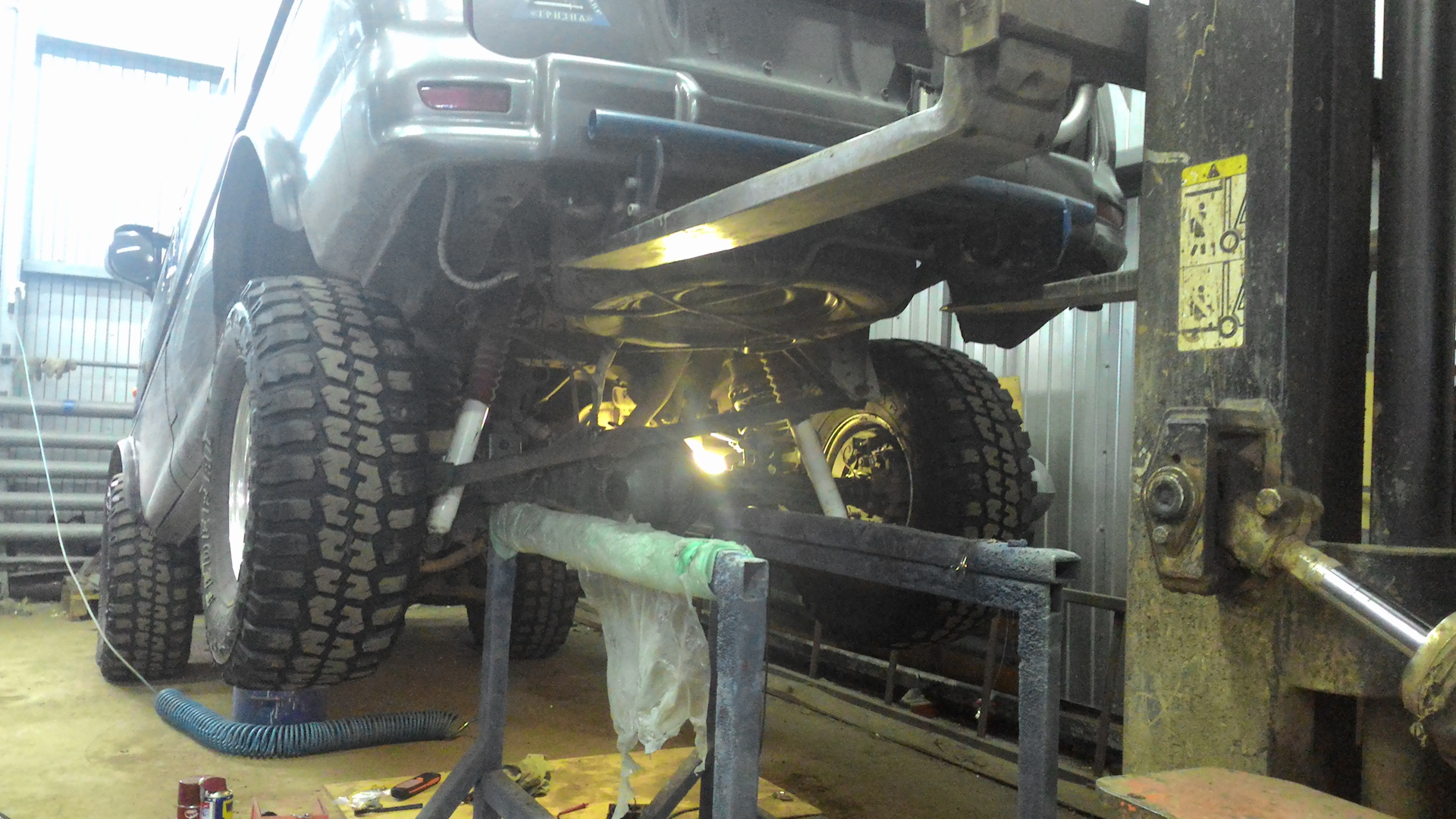

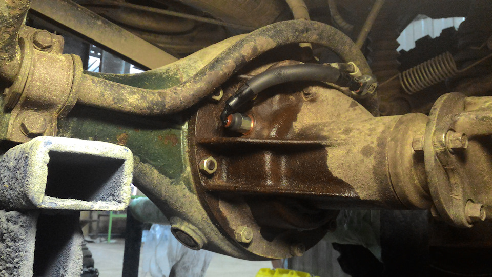

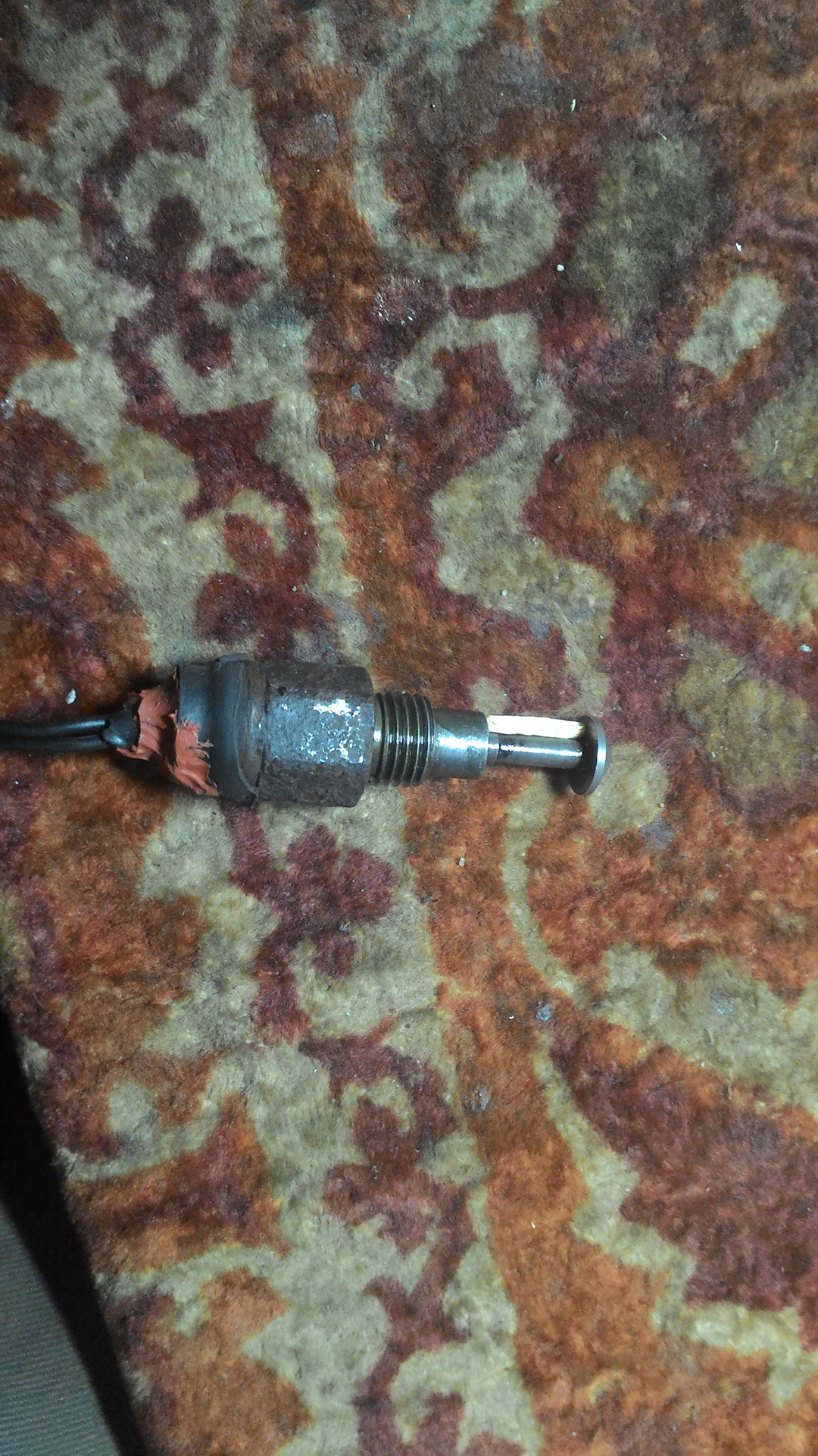

А вот сегодня дошли руки до замены злосчастного датчика. Когда ставил мост с родной межколесной блокировкой от Пыжа2, как то поленился его заменить. Вернее, проверил, он работал. Эксплуатация также показала, что он работал… Через раз ))))
Мануал ММС стыдливо рекомендует производить замену датчика путем полной разборки диффа (кстати, к вопросу о дружественности к ремонту ММС). Однако Яндекс раскололся, что есть таки бразильский метод его установки через спичку. Матан тут:
out-club.ru/board/showthread.php?t=80699

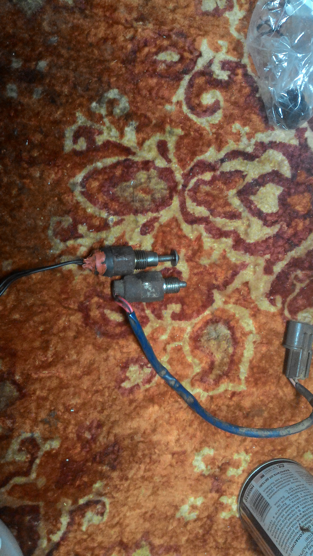

Таки вышло. Готовился к борьбе — все прошло абсолютно адекватно. Больше времени потратил на процесс сдергивания виновника-мертвеца с насиженного места. Спичка правда ушла в дифф, ну и да хрен с ней… Не думаю, что она доставит проблем железу…
Теперь вот имею 2 датчика (перед/зад) в коллекции нежити (передний поменял ранее)…

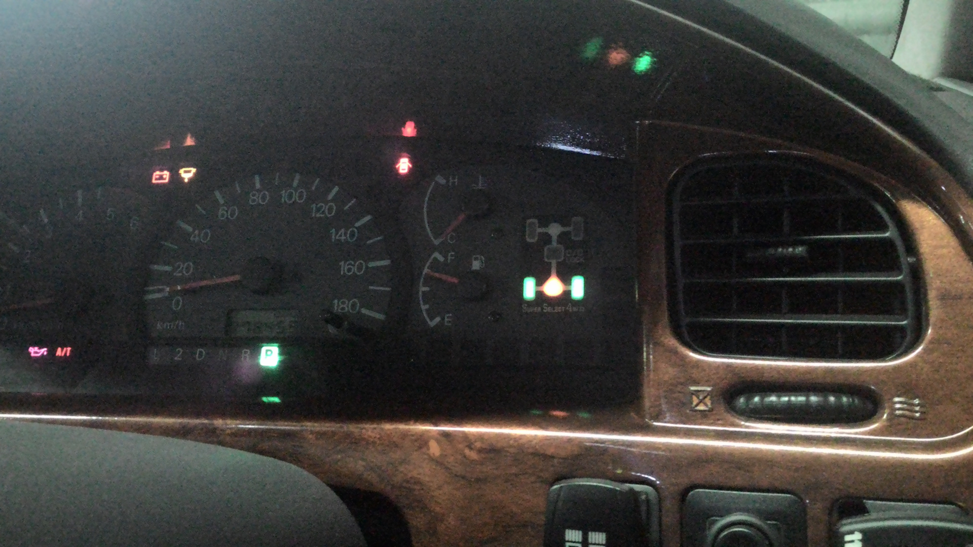

зы: Горящая лампа блокировки заднего моста доставляяяяет ))))

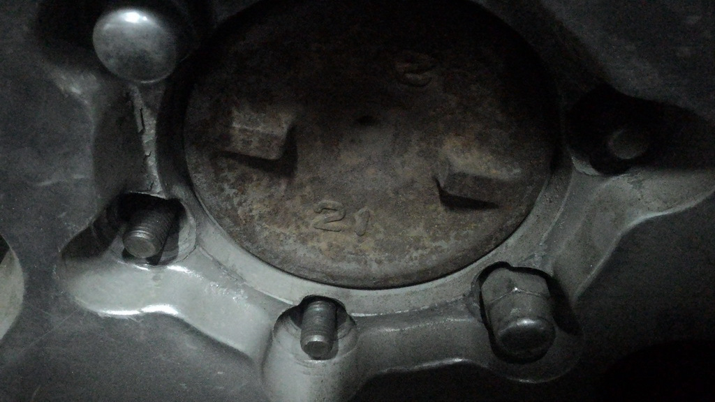

также, для понимания, как отличить оси (21, 81,82) — по отлитому на них номеру (в торце грибка) На фото — 21я ось
