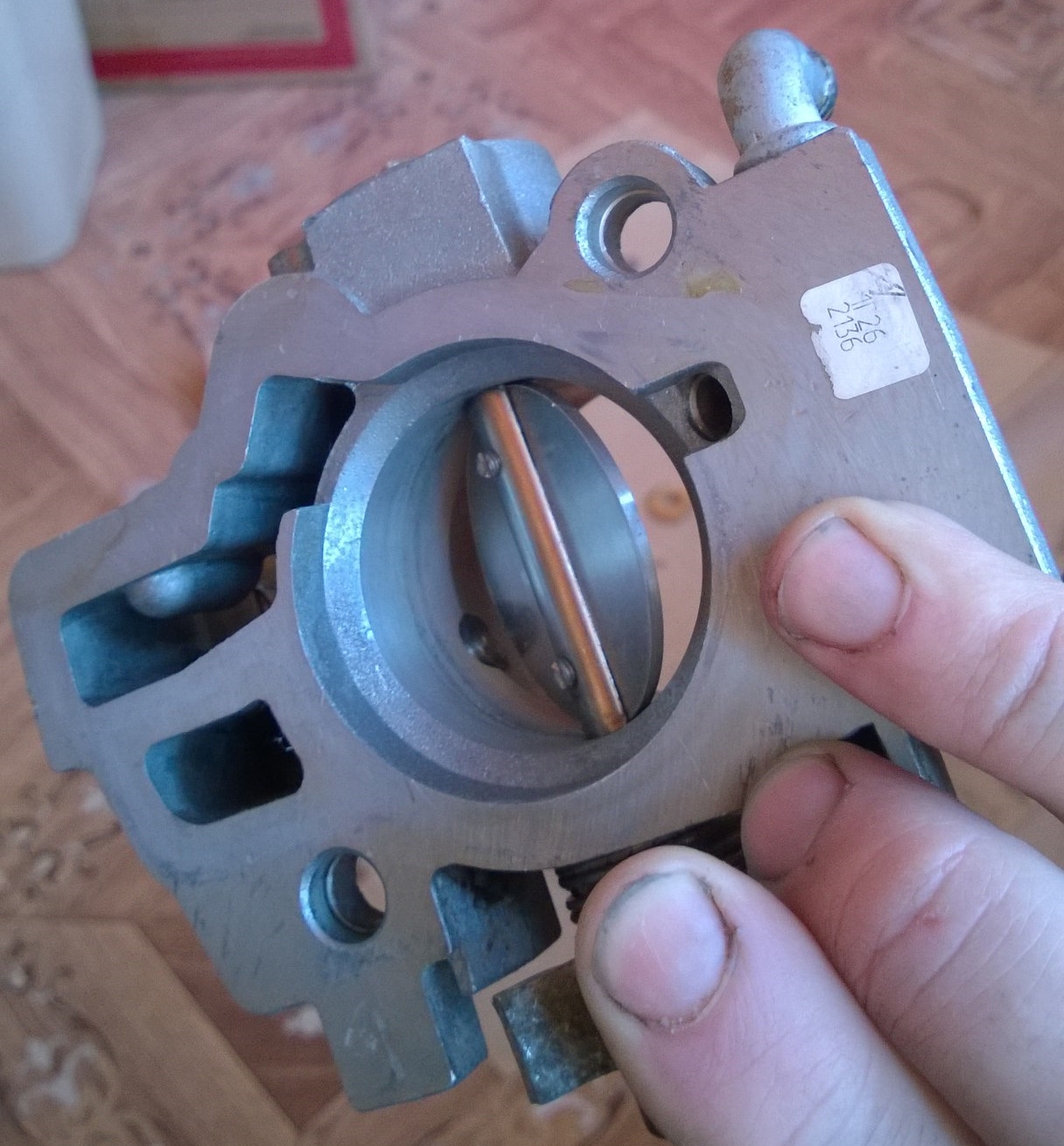

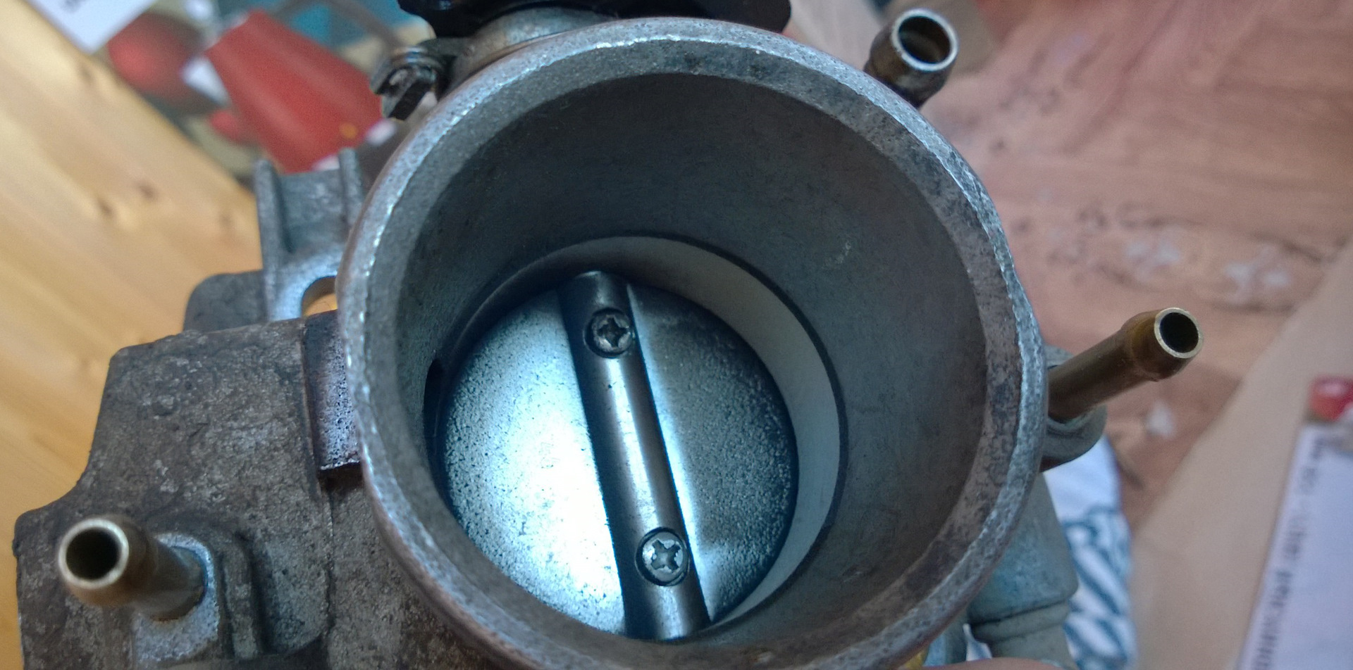

Привет ребята! Решил почистить дроссель, дело простое и приятное, занимает от силы 2 часа. Со снятием проблем не возникает. Приносим его в помещение.
Для чистки понадобится любой очиститель карбюратора. Проливаем все плоскости немного ждем затем тряпочкой стираем. Мне как бывшему владельцу карбовой 99 не составило никакой трудности.
Затем решил измерить диаметр дросселя
Мой средний результат по нескольким измерениям составил 45,8

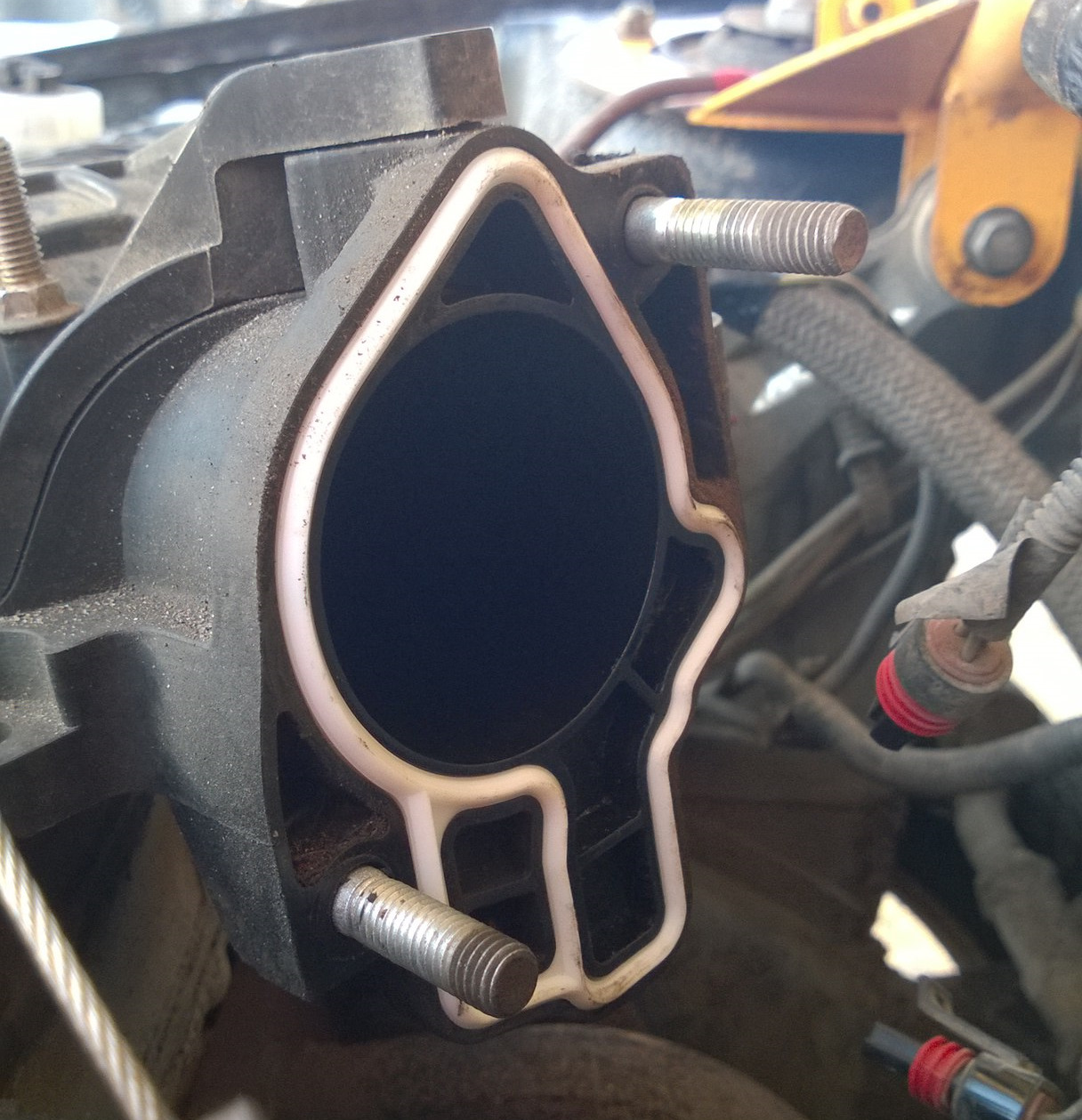

Далее измерил на улице диаметр входа в ресивер
Мой средний результат по нескольким измерениям на ресивере составил 53,7
Ну так что ребята как вы думаете стоит ставить больший дроссель?
Всем пока!

Большой дроссель даст небольшой прирост на верхах и будет очень чувствительная педаль. На низах будет дёргать, надо будет привыкать. Стоял 46, потом ставил 54й, потом 56й, потом 56й расточенный под МД тюнинг) Ездить можно, пуляет хорошо. На 46м будет плавнее, на много.
Но и тупее конкретно .после 56 на 46 даже с твоей прогой от чёрной мамбы скучно ).а дерганность исключительно от программы. У меня же два блока, я сравнивал.на некоторых программах даже 46 дрочель становится дерганным

52 дроссель на е-газе потому что там нет рхх и холостые там держаться из за всегда чучуть открытой заслонки. Не дёргается он потому что реакция заслонки очень сильно отстаёт от фактического нажатия. Е-газ очень плавно отрабатывает переходные режимы, это специально сделано для комфортной езды =)

если двигатель стандартный смысла нет. У меня стоит 52 и поставлен он был больше для того, что я не могу себя заставить даже в экстремальных ситуациях нажать газ до у пора, а с увеличенным дросселем при 80-85% нажатии на газ, машина едет как будто нажал на 100% (замерял по расходу воздуха, и дальше давить смысла нет, двигатель больше не потребляет)

Большой не стоит, будет дерготня на низких оборотах. Да и вообще смысла нет. Штатного диаметра хватает за глаза. Глянь любой корч вон на 2jz-gte на турбе. Там дросель такой же стоит…
Дерготни не будет если переделать малую вентиляцию.
На турбе турба надувает)))
Так смысл какой? Прихода все равно не будет.
Зачем их тогда продают? Валы, бошка пиленная, фильтр другой, выпуск…
У меня все это на 9ке стоит и штатный дроссель прекрасно справляется. При откатке онлайн пробовали ставить 54 дроссель. Оставили 46, т.к. разницы нет. А продают, потому что покупают, только реального смысла нет. Да и качесво их г…
качество их говно потому что их делают из заготовок под стандартный дроссель. Только вот заготовки бывают китайские и даазовские. А потом продают увеличенные дросселя в районе ~950 китай и из нормальной заслонки ~1300. Но как правило все пытаются продать китай под видом завода =))) А потом их ведёт и заслонку начинает клинить =)
Именно, клинит в зоне закрытия. Было такое.
Ну вот с катайскими такое в частности бывает особенно с дросселями 54мм и больше, потому что стенки очень тонкие и сам пяточек большего диаметра. Но всё же я за 52 дроссель, но не больше =)
