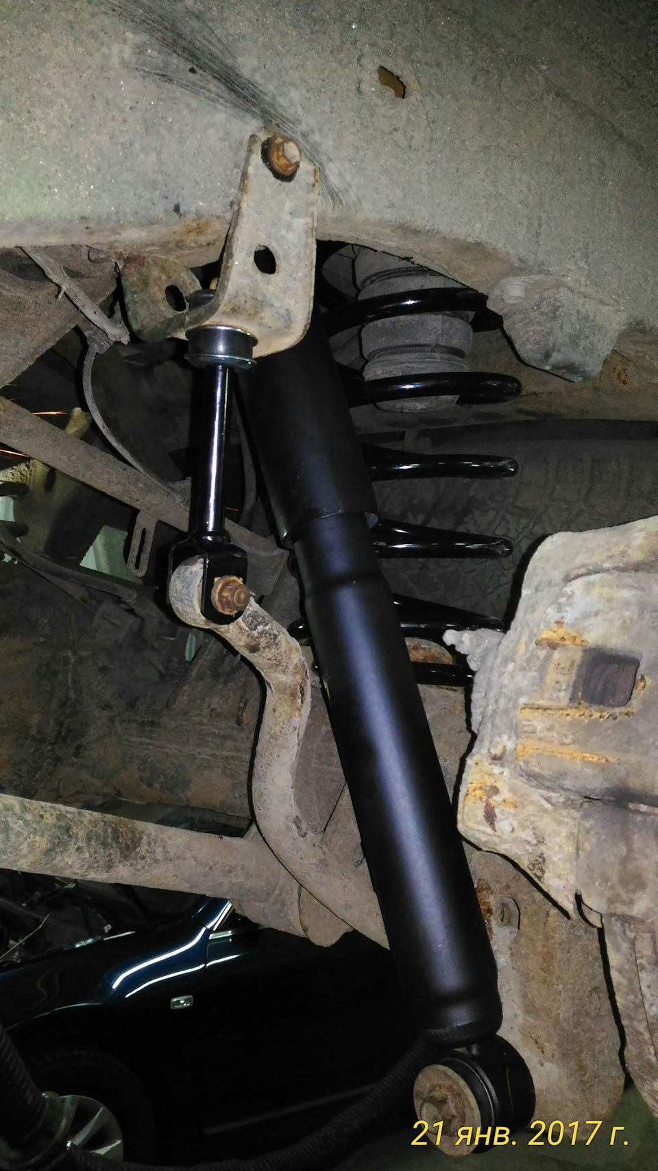

Аллигатор-крокодильчик после покупки ехал валко, сзади что-то жалобно поскрипывало при переезде лежачих полицейских, наблюдалась раскачка жопы вверх вниз… приговор — задние аморты мертвы, передние — тоже на замену, ибо им 14 лет))) Пружины были подпросевшие, так что решил тоже заменить.

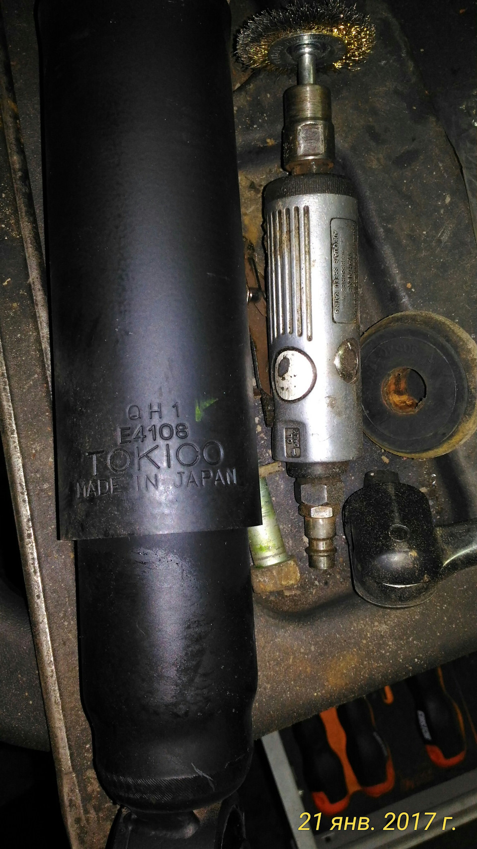

Аморты взял "можно считать что оригинал" =) Tokico, ровно такие же, как стояли на машине с рождения, только без оригинального тойотовского номера (кстати, самые дешевые из всех предложенных, что приятно). Пружины — Kayaba (KYB) K-flex, тоже как оригинальные.
С заменой передних амортов проблем не возникло… а вот с задними… левый амортизатор снимали больше часа (очень тугая гайка на ооооочень длинном штоке в оооооооооооочень неудобном месте), так что правый решили распилить по штоку между чашками и кожухом — тоже неудобно, но вышло быстрее и не так утомительно.
Новые амортизаторы и пружины не чета старым =) полицейские почти не чувствуются, валкости и раскачки нет.

Добрый вечер! Подскажи пожалуйста, задние амортизаторы 4109, а почему не 4110? И какие в них различия

подвеска однозначно стала жестче — почти не валкости, на скорости мелкие неровности почти незаметны, но на малой скорости лежачие полицейские чувствуются резче, чем раньше.
У меня точно также теперь) зато ухабы пролетает

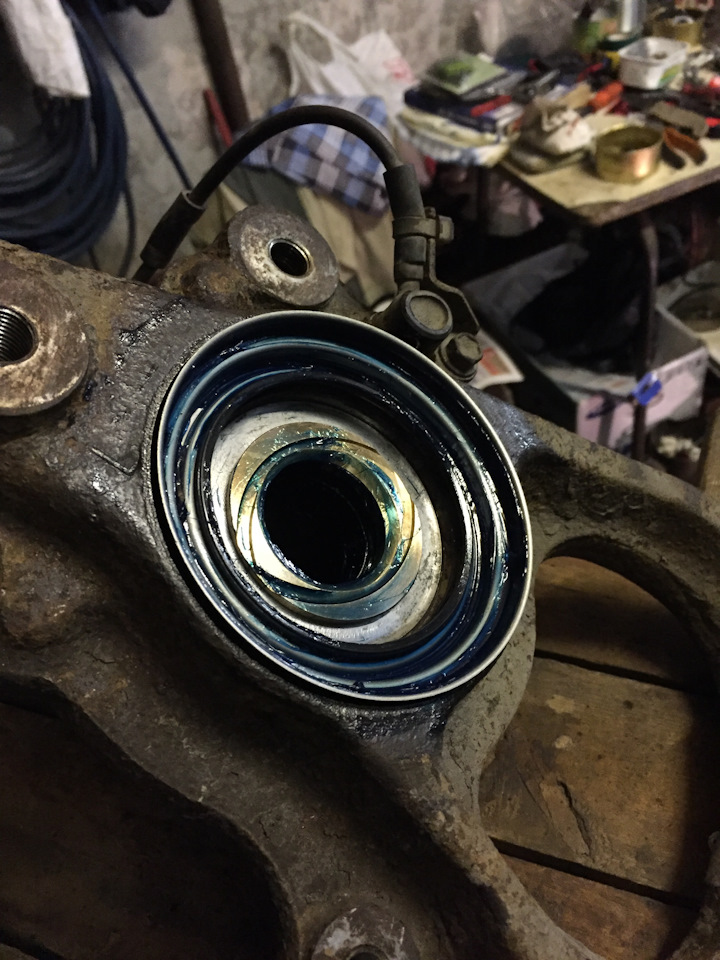

тоже планирую то передних ступиц хотя люфта нет, хочу вытащить подшипники промыть, поменять смазку, подскажи сальники ступиц обязательно менять или можно старые оставить если нормальные, в поворотных кулаках что посмотреть?
Без снятия сальника ступицы не вытащишь внутренний потшипник, соответственно не получится полностью заменить смазку, я менял
По поворотному кулаку, обязательно посмотреть состояние игольчатого потшипника (на него операется приводной вал) и состояние упорной бронзовой втулки, это всё стоит с внутренней части поворотного кулака а закрывает всё это дело сальник кулака, по идее это расходники, но при правильном демонтаже, сальник можно сохранить…
