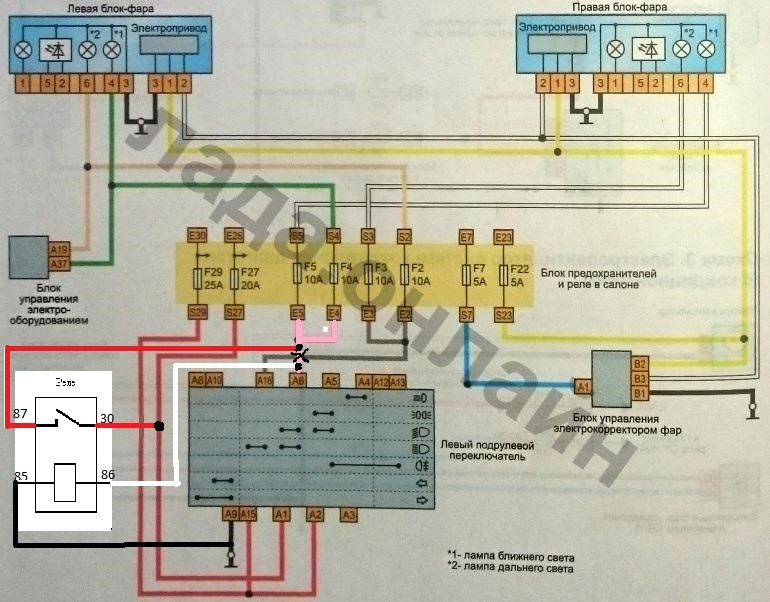

Я решил не ждать когда у меня случиться такая же история и внедрил собственное реле света!
Вот схема!
Плюс этой схемы это то что остаются те же предохранители!
Минус в том что при выключении зажигания свет так же как и по штатной схеме пока не выкл. вкл. не гаснет!

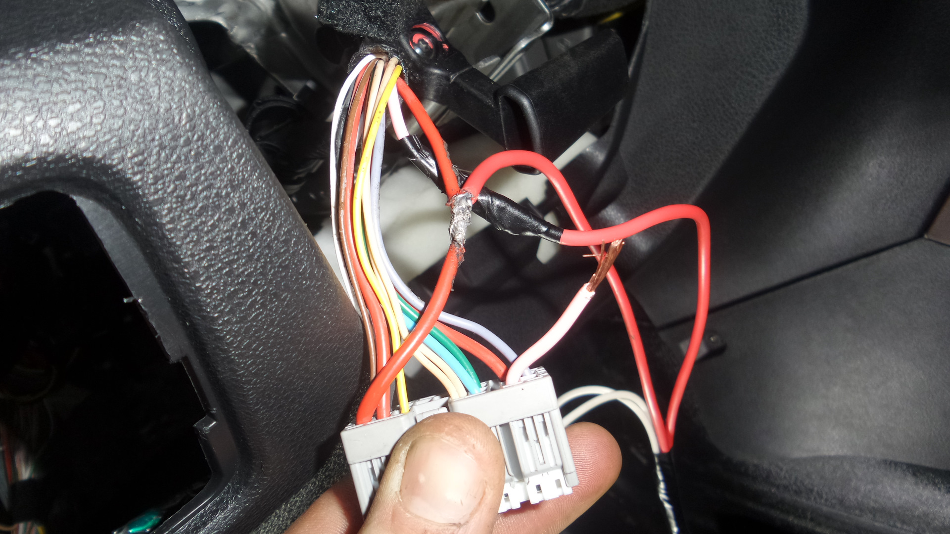

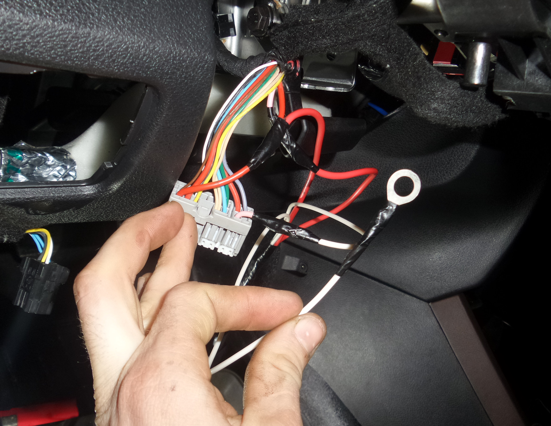

С монтажного блока провода взять было трудно поэтому взял не посредственно с включателя!

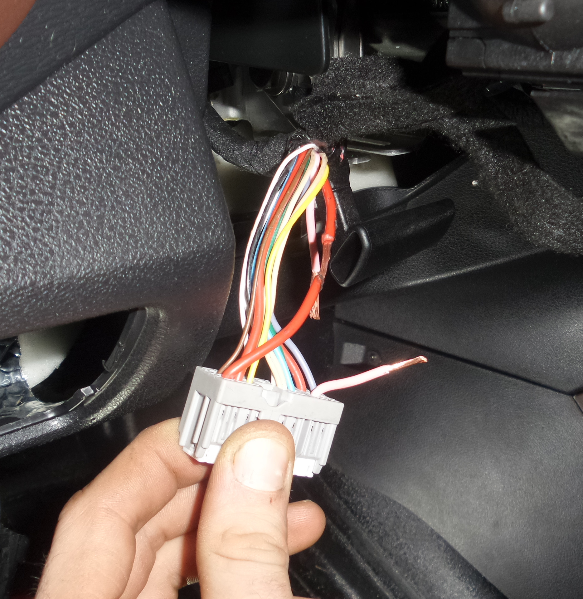

Красный №1 просто Зачищаем!
Розовый разрезаем!

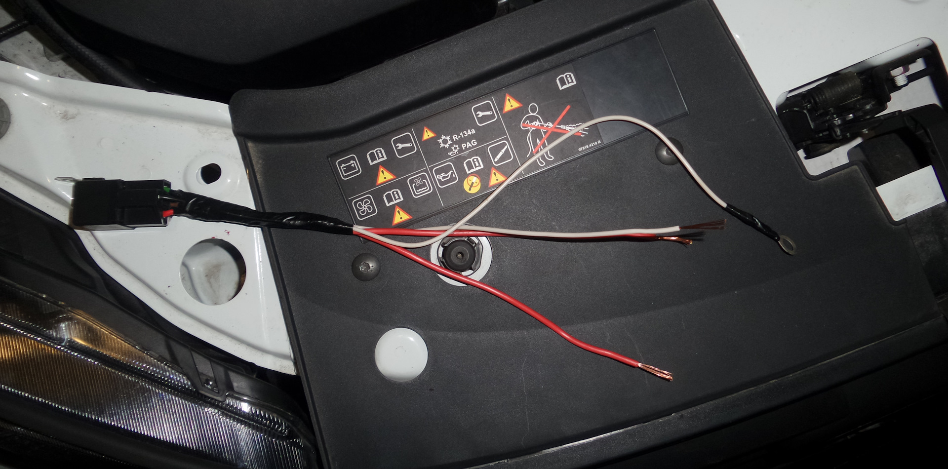

Далее делаем вот такую заготовку!
Далее к зачищеному красному проводу припаиваем один из силовых проводов реле!
К розовому который пошел под панель припаиваем второй силовой провод реле!

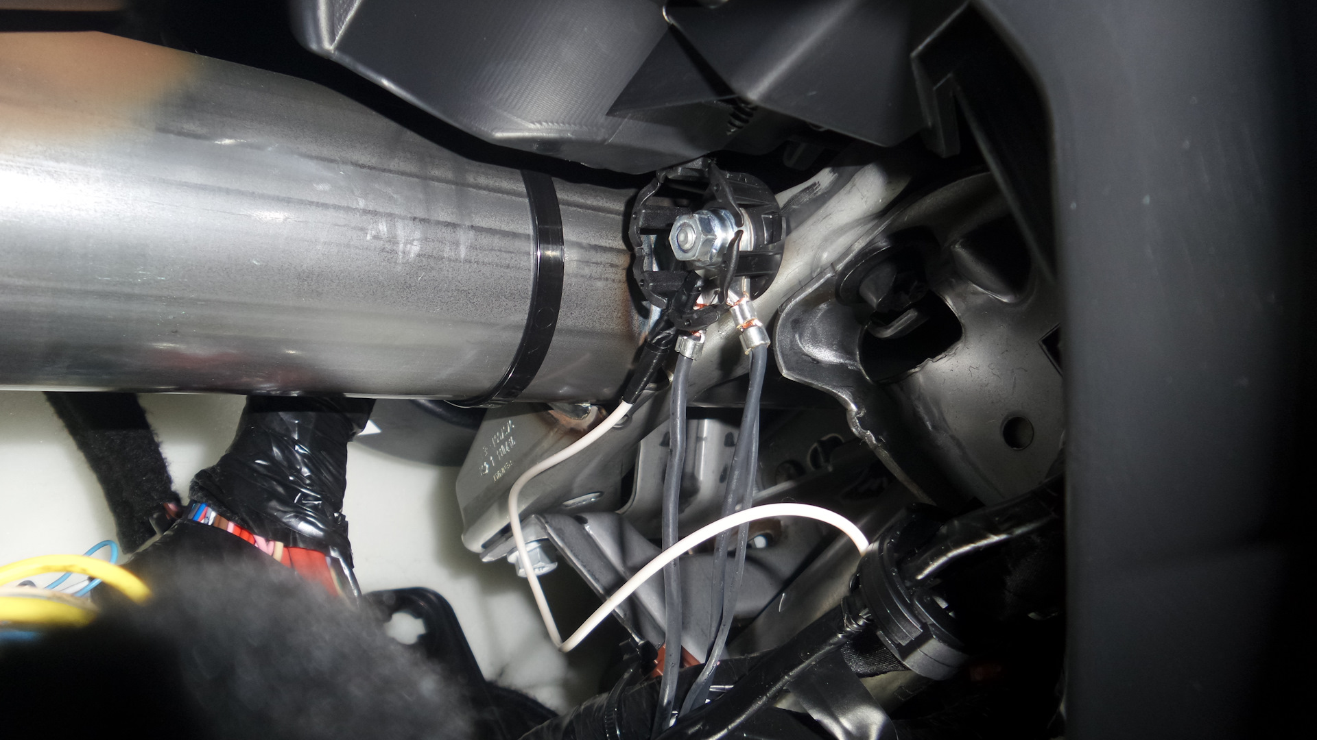

Затем один провод управления катушкой реле припаиваем к розовому проводу от разъема а другой прикручиваем на массу!

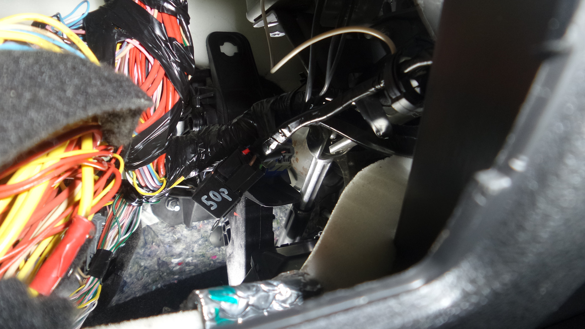

Массу сюда!
А реле я привязал к пучку проводов! Если релюха сгорит к ней можно легко подобраться с низу панели
Цена замены реле будет 50 рублей а не 10000!
На дальний свет я не стал ставить реле т. к. им пользуешься гораздо реже и скорей всего его хватит на весь срок эксплуатации, но при желании его легко внедрить по той же схеме!

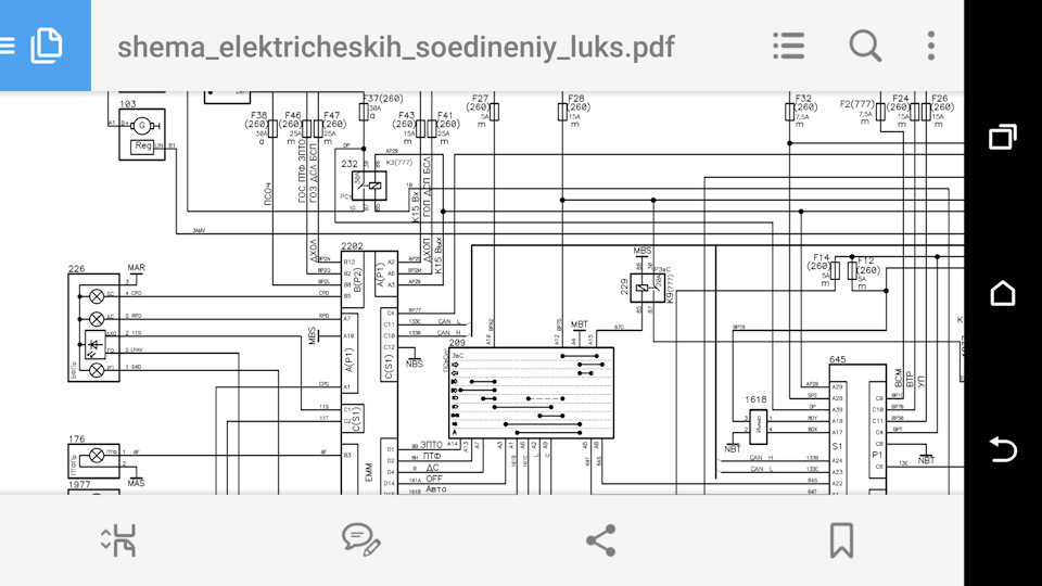

Ну так я две схемы выложил для сравнения!
ага, какое из них, интересно

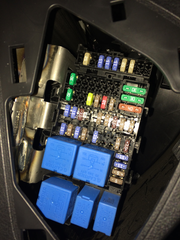

Да кстати у вас даже монтажный блок полупустой а у меня верхние два ряда полностью забиты!
то есть у более простых комплектаций наоборот больше предохранителей? )
Да!
видимо из-за того, что у нас есть Центральный Блок Кузовной Электроники, а у вас нет.

В итоге какое реле отвечает за включение ближнего света? И где оно стоит.
у меня блок кузовной электроники за все отвечает. в нем реле…
Я уже понял так реле где стоит, где его искать?
bayserg007
скорей всего К4, второе снизу(мини) так как согласно схемы это резерв.

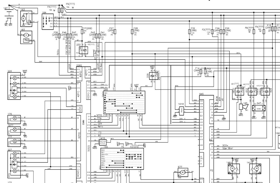

12-ый пост, есть полная схема: xrayclub.ru/threads/202/
Нет, вы неправильно поняли. Я выложил две схемы для сравнения. Вы видели их? Так вот, реле стоит в ЦБУЭ! А ЦБУЭ ставят только на люксе!

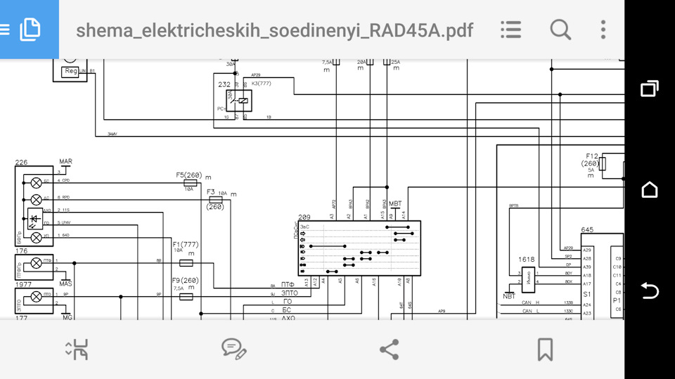

Амперметром бы проверить разгружен ли включатель в реальности!
По схеме это видно! В оптиме, на выключатель идут предохранители 7.5, 20 и 25А! А в престиже, 5 и 15, и идут только на габаритные огни, а остальное освещение через ЦБКЭ, и к ним подходят предохранители 30, 25 и 25А

Эта схема из книги по ремонту за 100р. Вот более менее нормальная схема, фрагмент. Где 226 и 227 — фары, 209 переключатель света, а 2202 блок кузовной электрики дополнительный, в котором реле и стоят.
У меня по крайней мере по этой схеме все сходиться!
Значит комплектация печальная.
docviewer.yandex.ru/view/…AifQ%3D%3D&page=1&lang=ru
