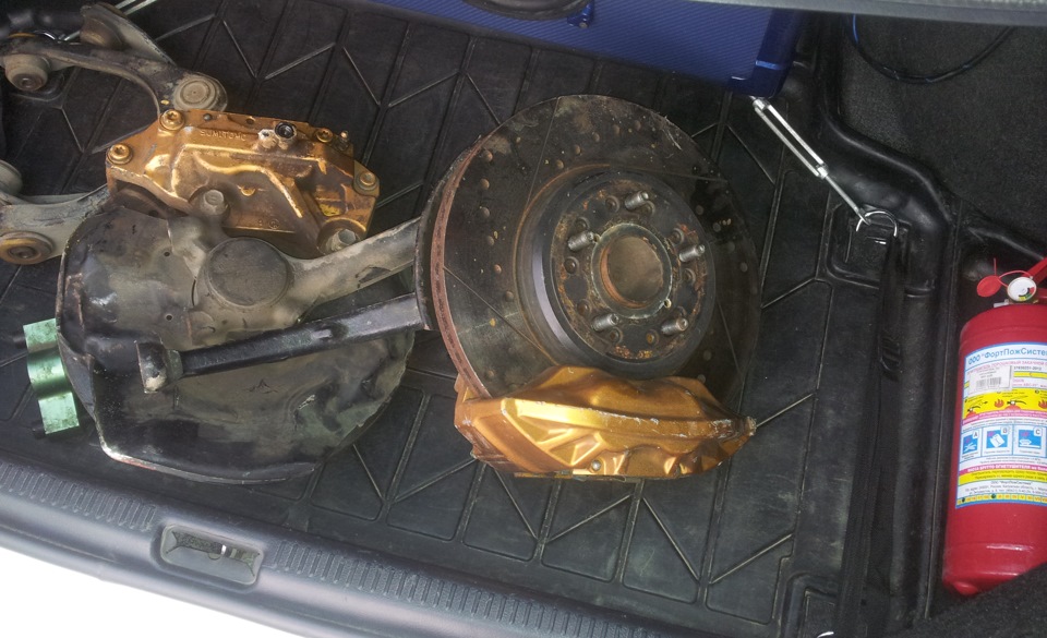

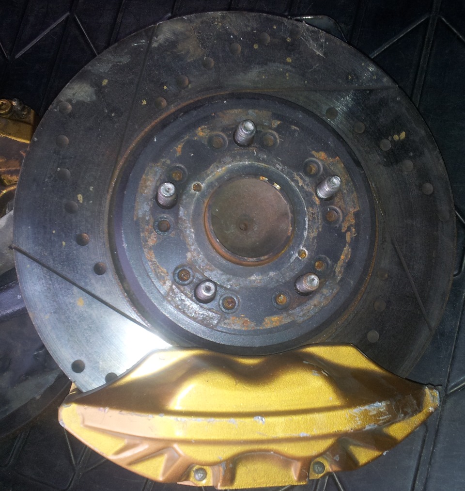

Урррааа… Моя мечта сбылась… Купил таки я тормазилки от Toyota Celsior FULL BOLT ONS с перфорированными дисками… Радости нет предела!.. Теперь это всё дело подлежит тщательному обслуживанию и последующей установки на Алю.
чот дорого ты купил их) я свои за 5 с япии притащил
Ага ты учитывай что диски японские Диксель стоят это раз, а два что состояние отличное, а три проставки в комплекте и колодки норм, четыре ступица в сборе плюс рычаги. я тебе за 5 тоже могу просто суппорта привезти, тем более наверное ты платил 5 + доставка ? ) К справке дикселя просто с насечками новые стоят 11000 руб. в япии, а эти подороже )))
Я и купил тормоза с япии в заибатом состоянии с жирными колодками диски от 30 целься я купил отдал на проточку за тищу ре проточили проставки сделаны из старых шаровых это 500 р токарю все
Провставки я тоже планирую сделать из старых шаровых, т.к. эти 3см, а из шаровых 1.5см, чтоб машина сильно не упала…
Кулак от альки… Там всё просто… Либо выпрессовываешь направляющую из суппорта и токарь тебе вытачивает новую, либо сверлишь нижнее ухо ступицы… На клубе всё расписано до деталей…

Поршня на суппорте, как новые и вдавливаются одним пальцем…
И пыльники мягкие… Был приятно удивлён… ))

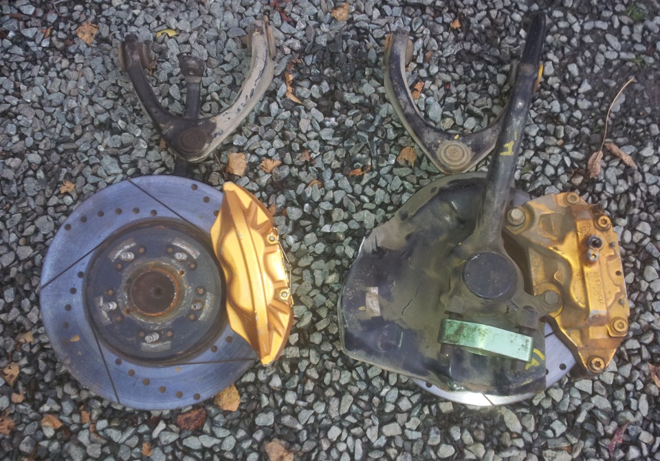

а как сам супорт крепится к кулаку ? можешь отвернуть посмотреть ?
кулак от альтезы же ?
Я как бы вкурсе как это делается у меня стоят от цельса тормоза ))) просто интересно стало как сделано у тебя
Аа. ясно. У меня ухо ступичное досверленно…)))
