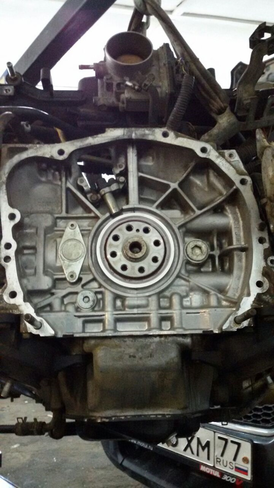

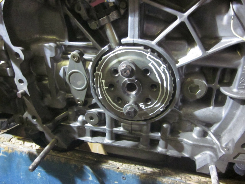

Итак долго мусолить не буду, были пропуски воспламенения одновременно во всех шести цилиндрах. Чего только не делалось и все без особого результата. Все таки недуг побежден: дело в шестерне на коленвалу которая дает данные для датчика коленвала

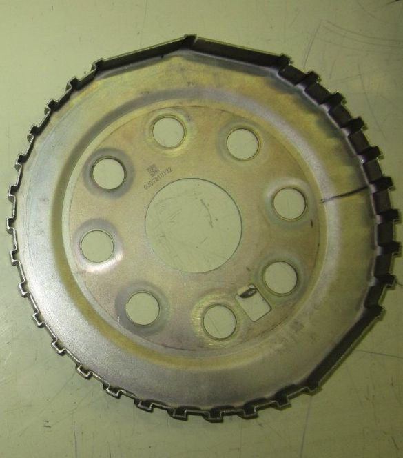

так вот ОДИН ИЗ ЗУБЦОВ БЫЛ ЗАГНУТ ВО ВНУТРЬ НА 1,5 ММ
Всему был причиной один зубец, его выпрямили — результат пропали пропуски и появилась паровозная тяга.
Комментарии 20
из за чего загнуло то? не сказали?
я сам думал, что моторист при капиталке погнул, но сервис мэны это отрицают. короче говоря не понятно почему загнуло
Надо взять на заметку
мастера говорят впервые с таким столкнулись

Как вычислили шестерню? По осцилограмме с датчика?

в случае повреждения венца коленвала должна была быть ошибка P0336 ДПКВ "A" (пропуск одного зуба). Надеюсь что пронесет.
