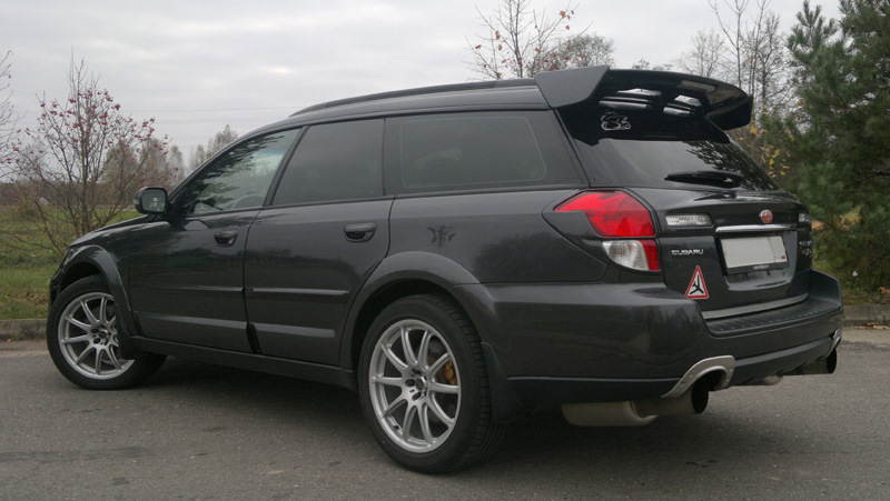

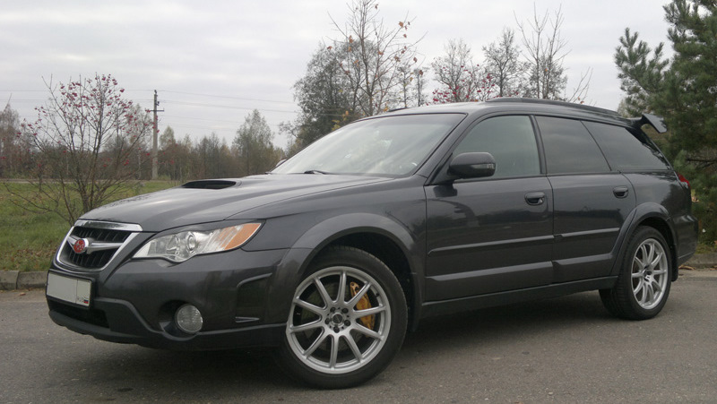

именно турбоАут, а не трёшка, брался с учётом что будет доработка, поэтому с момента покупки идёт вялотекущий тюнинг с целью сделать чуть более быструю и при этом удобную для повседневной езды машину не потеряв в надёжности
комплектующие для доработки по максимуму брэндовые, только уж где совсем нету вариантов для данного автомобиля приходилось слегка колхозить, но старался этого делать по минимуму

— даунпайп Cobb Tuning 524212
— термочехол даунпайпа Perrin Performance PSP-EXT-015
— средняя часть выхлопа CyberR (70мм до раздвоения и 60 мм после)
— банки Blitz Nur Touring (входные фланцы переварены под 60 мм так как родные были с заужением под штатную середину, а оконечники были удлиннены под толстый американский бампер)
— термоодеяло турбины PTP Turbo Blankets FPRO35-009-004
— термокожух турбины Cobb Tuning 524500

— суппорта по кругу Brembo Gold от Импрезы STI 2005
— переходники для задних суппортов (от наших умельцев из сти-клуба)
— передние тормозные диски DBA 4000 T3 DBA4654S-10
— задние тормозные диски DBA T2 DBA2657S (под родной для Аута 170 мм ручник)
— колодки передние Endless NS97 EP357NS97— колодки передние Ferodo DS Performance FDS1334
— колодки задние Ferodo DS Performance FDS1562— колодки задние Endless NS97 EP291NS97
— армированные тормозные шланги Goodridge 24216
— упор главного тормозного цилиндра GrimmSpeed 091029 (для машин с VDC)

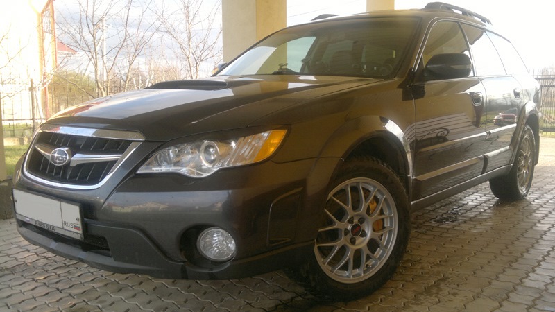

КОЛЁСА (на брэмбо без проставок)
— лето: ковка Prodrive GC-010E 18*8J ET43 + резина Bridgestone Potenza RE050A 225/50 R18 + гайки колёсные стальные чёрные TPI XP40-2514-44FH/BC + ниппеля алюминиевые чёрные TPI— лето: ковка СМК дизайн D72 17*7.5 ET44 + резина Bridgestone Potenza RE002 Adrenalin 225/55 R17 + гайки колёсные стальные чёрные McGard MCG-84554BK + ниппеля алюминиевые чёрные TPI + наклейки на крышки ступиц с надписями STI
— зима: ковка BBS RG-R RG345 17*7J ET48 + резина Bridgestone Blizzak DM-V1 225/55 R17 + гайки колёсные стальные чёрные McGard MCG-84554BK + ниппеля алюминиевые чёрные TPI + наклейки на крышки ступиц с надписями STI

— тонировка задней полусферы плёнкой LLumar ATR 05 CH SR HPR
— реснички на фары (материал ABS пластик, привезены с Японии, производитель неизвестен)
— жабры для переднего бампера от Импрезы STI GRB
— накладки на задние фонари J1017AG040

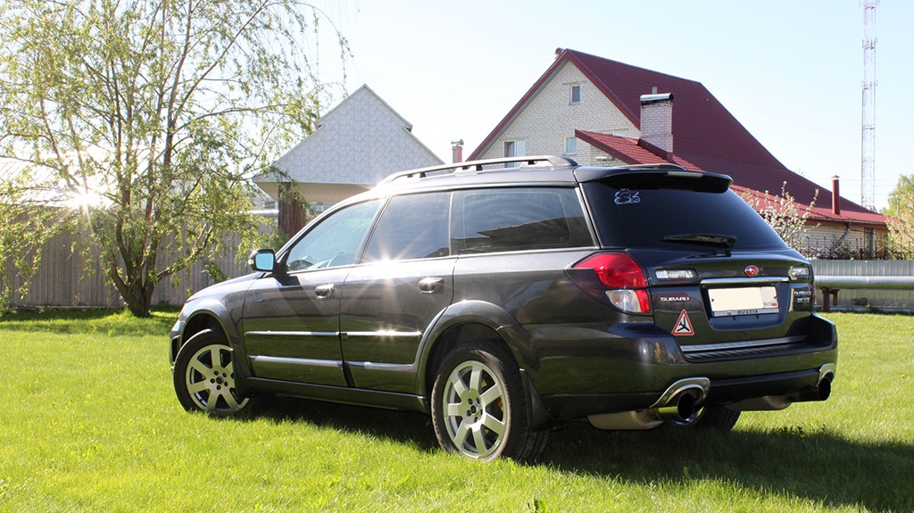

— спойлер верхний задний CyberR
— заменены высокие рейлинги на низкие (подробности здесь www.drive2.ru/l/4345706/ )
— спойлер средний задний E7217AG010
— хромированный молдинг на низ 5-ой двери SAA RD25445
— сделаны вырезы под выхлоп в бампере и усилителе бампера (у американских Аутов 2008-2009 вырезов изначально нет, банки стоят с гнутыми вниз патрубками)
— окантовки банок выхлопа E7717AG040 (от Легаси вагона рестайл, требуется слегка их подогнуть чтобы установить на бампер Аута)
— задний и передний значки розовые (хэндмэйд из штатных)
— подиум под передний номерной знак от Мазды6 GJ6A-50-171B (про установку тут www.drive2.ru/l/10123613/ )
