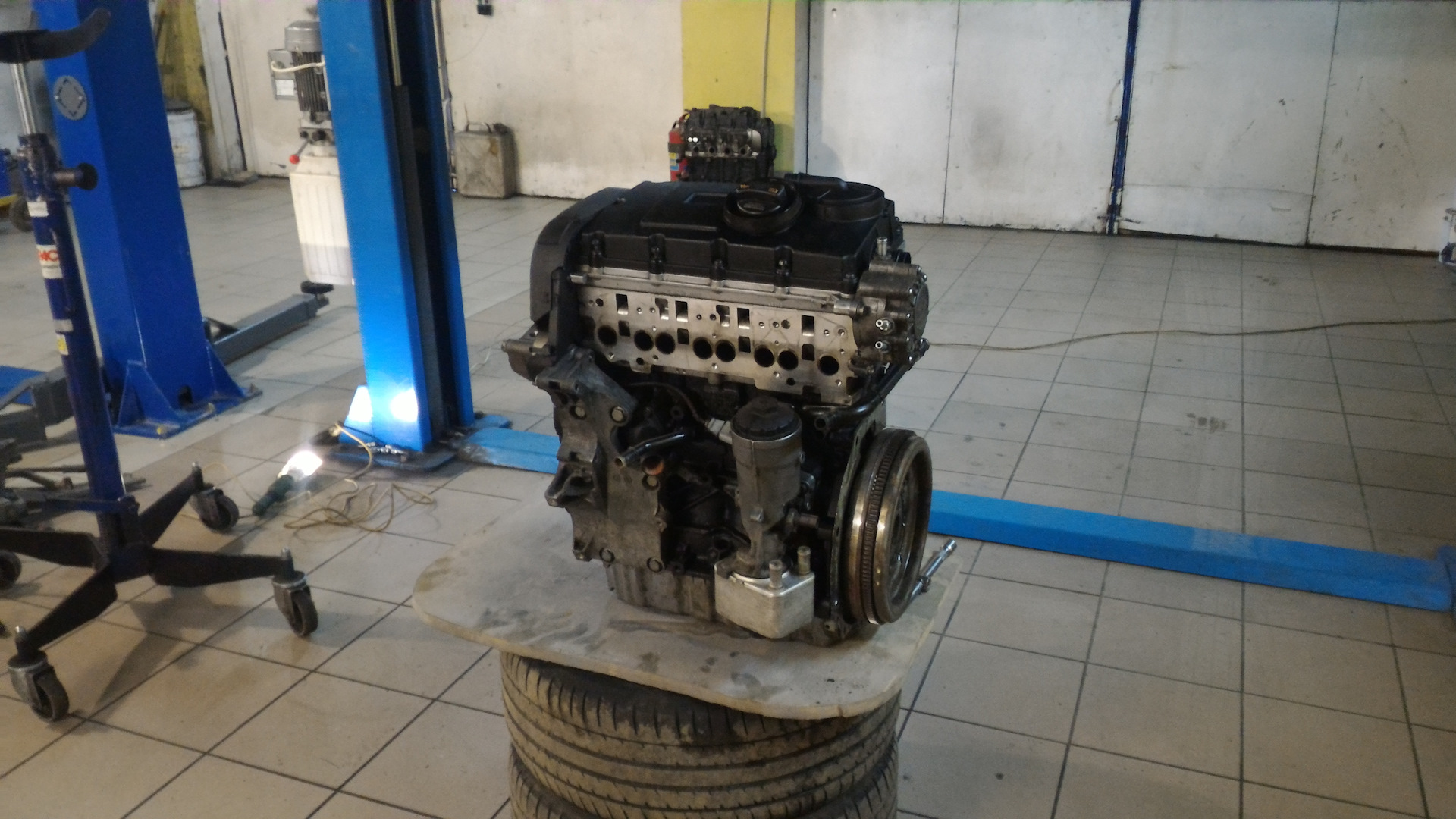

Принимаю решение менять полностью движку!

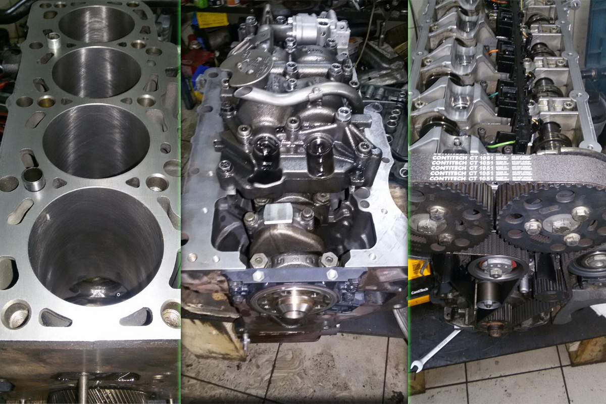

Контрактник стоит 60-90 руб. — но кот в мешке и + работа… А тут 100 руб., но человек полностью перебрал двигло, новая поршневая, ГРМ, прокладки сальники и т.д. и т.п. — и все это вместе с работой + гарантия 13000 км. Ну правда есть один нюанс — он забирает снятый движок себе. Ладно, рисковать так рисковать по крупному! Согласен!
Олег сказал, что нужно 2-3 дня чтобы собрать мотор + дорога 2 дня. Ок, жду, ищу сервис для всего этого дела…
Взять в аренду подъемник в сервисе на 2 дня это не так уж и просто — никто не хочет сдавать.
Все-таки нашел сервис — спасибо Алексею (владельцу автосервиса "Спорт Гараж" на Обрывной улице) и ребятам слесарям. Условились на определенный день — в субботу снимаем движок, а в воскресенье ставим.
За сервис на 2 дня я отдал 5 руб.

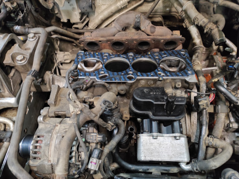

Приехал Kochanovol, я к этому времени перегнал машину к сервису и с утра за работу. За пол дня сняли двигло, а двигатель который нужно ставить, его еще нет… Он едет Деловыми Линиями, должен был быть в субботу, но что-то пошло не так и он не приехал… На следующий день в обед забрали движок из Деловых и повезли в сервис ставить его. До 8ми часов вечера пыхтели, второпях, так сервис в воскресенье до 18:00 часов работает, но мы на это не совсем рассчитывали, так движок должен был приехать еще вчера…
Ну да ладно, все поставили, завели — тарахтит, слава богу… Машину оставили маслать на ХХ на улице пока собирались — минут 45 точно простояла. Погрузили движок в багажник и поехали отправлять его в Ижевск Деловыми Линиями. Отправили, машину на стоянку и по пивку!

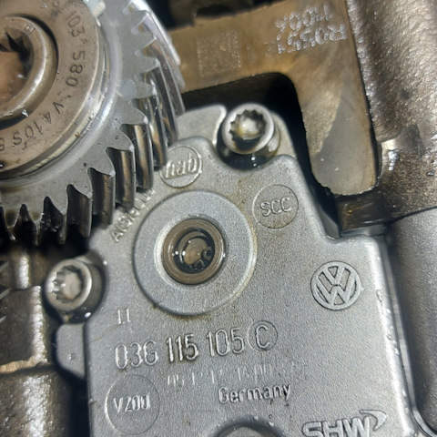

надо было на новом движке и от балансирных валов избавляться)))
Это зачем?

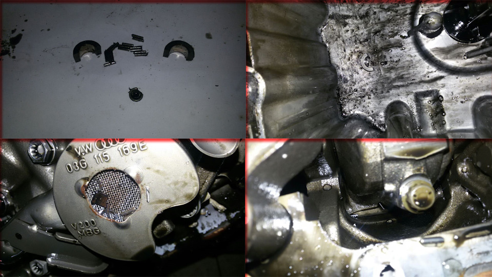

там шестигранник привода изнашиваеться, сам этот узел дорогой и люди ставят простой маслонасос от 1.9, дешевле и надежнее

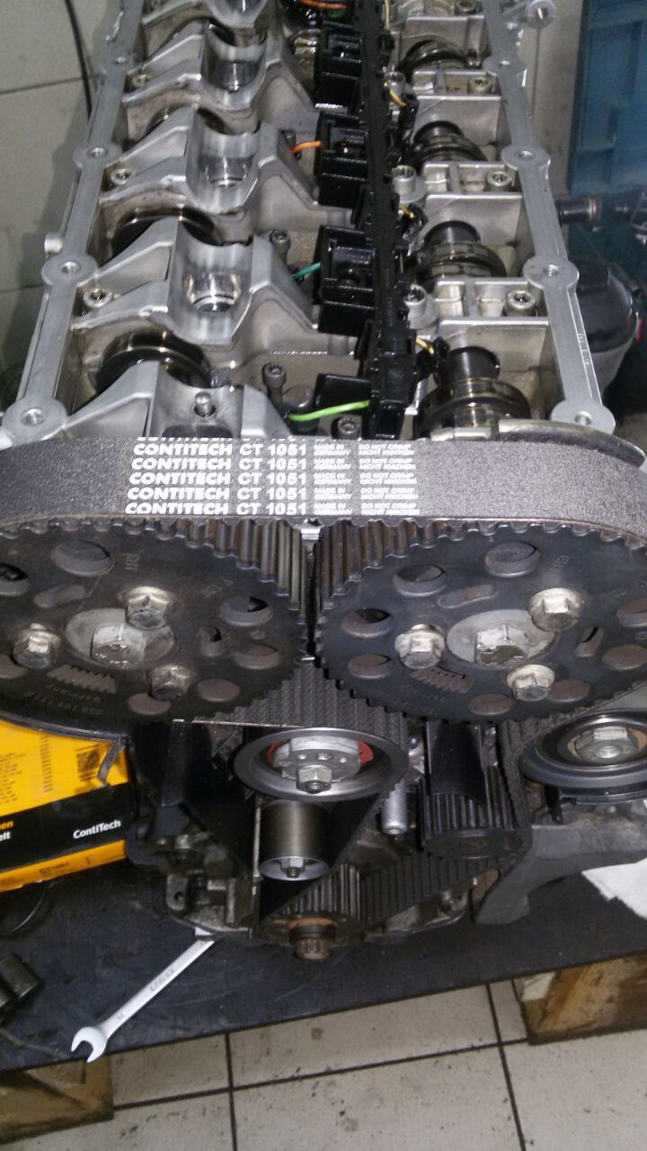

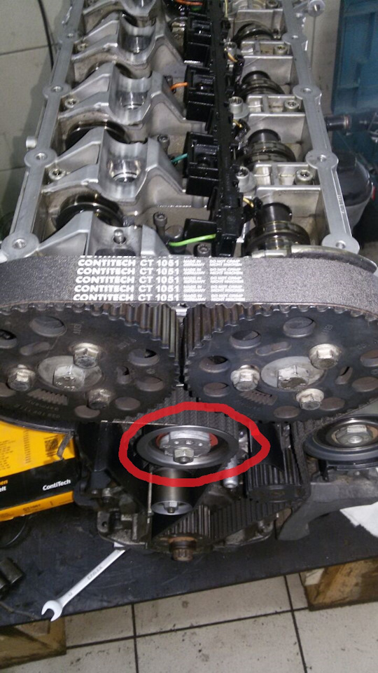

шпильки рольков срывает от неправильного момента затяжки, я себе диноключ купил и решил сам ремешек поменять, а то начитался что бывает шпильки ломает, двигатель тоже BMP. за пять часов все сделал и каждую гаечку и винтик затянул моментом с эльзы, а так по мотору если что делаю то только с динометрическим ключом)))

я бы не стал столь категорично утверждать, что обрыв произошел точно из-за того, что шпильку не меняли. Скорее из-за того, что не соблюдали момент затяжки

ну а касаемо происшествия я так скажу: единственная шпилька, которая обломалась после моего ремонта — была заменена, оригинальная на ту, что лежала в наборе:-) Точнее, пострадала резьба в блоке. Было это очень давно. С тех пор шпильки без реальной необходимости не трогаю, и НИ РАЗУ ни одной шпильки не обломало…Главное — затягивать с регламентированным моментом

Мужики! А может кто подскажет номерок этой зловещей шпильки, ну или где она точно расположена на блоке в картинке… СПАСИБО заранее)
03G109459 шпилька
038109454A гайка для нее

на фото ее видно или место где она становится?
К сожалению я не нашел фото сломанной шпильки
ребят как выглядит эта шпилька, у меня просто такой же мотор, боюсь чтобы беды не было

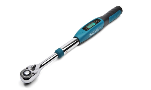

Там, на ролике написано с каким усилием закручивается шпилька Динамометрическим ключем.
Ну не все сервисы это смотрят к сожалению
А вот это да, а некоторые просто думают, что умнее всех…
Rusel178
Чем таким метрическим затягивается?))) Поздравляю с верным решением проблемы!
Динамометрический ключ)
Не, не слышали о таком))
"Хорошие мастера" обычно трубу на вороток накидывают для надежности!
Во-во! Видимо эти так же и сделали… А корпус то чугунный…Динамометрический ключ не позволяет перетянуть болт или гайку, с ним усилие закручивания будет таким как на заводе! И ничего страшного не случится…

Моторы BMP и BMR точно

Сдается мне что шпилька тут не причем, если б ее надо было менять то вместо нее завод бы ставил болт. А вот что криворукие ее просто перетянули это точно.
