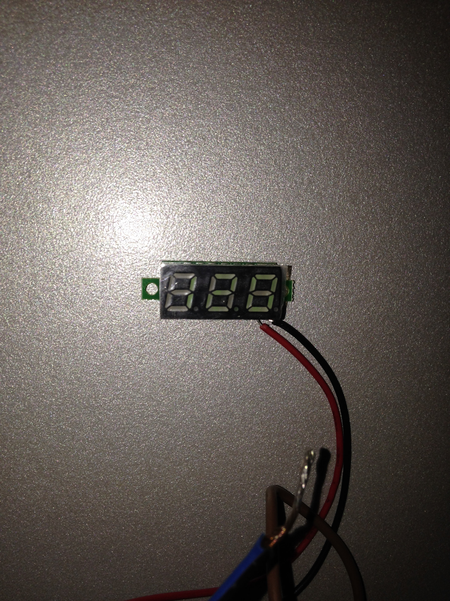

Всем привет, много раз встречал записи о вольтметре в авто. Вот и я решил поставить себе такое чудо. Функционала особого не несёт, но хорошо узнать какое напряжение у АКБ при старте особенно сейчас в холода. А так же какое напряжение в сети при работе генератора. Можно было замастрячить хоть куда. Но мне захотелось в часы. Снятие часов происходит в течении 1 минуты. Накладка снимается с легкостью просто потянув вверх. Ковырять ни чего не надо.Выворачиваем два винта и отсоединяем фишку с разъёма. Идём домой, в тепле боле комфорто это делать.И часы начинаем модарнизировать.
Собираем в обратном порядке. На этом всё всем спасибо.

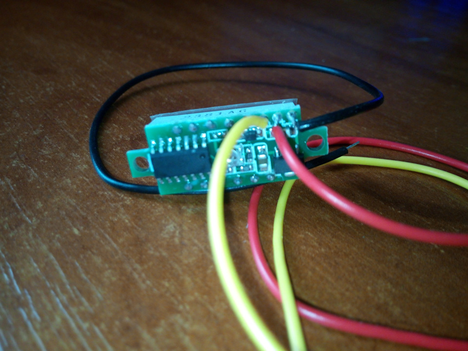

Подключай чёрный масса общая красный и жёлтый плюс. Их соедени вместе. А так работает по схеме чёрный минус, красный плюс, желтый плюс источника питания который хочешь измерить.
спасибо
а если вольтметр с тремя проводами, куда подключать третий?

Сделал по образу и подобию, единственное, что вольтметр светит ярче чем часы. Получилось здорово, автору этой идеи, большое спасибо.
Прикольно получилось…

Панелька которая на торпедо стоит её просто тянешь в верх руками. И она отщелкивается. Дальше два винта выкручиваешь и отсоединяешь разъём. И всё часы в руках.Все снимается в течении минуты.
