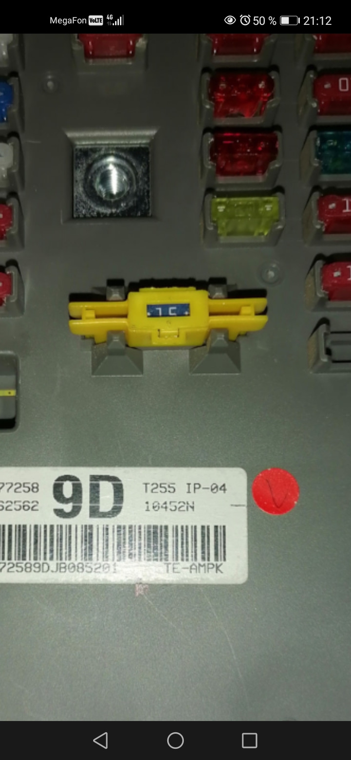

Привет ! Как то давал совет как вытащить салонный предохранитель в желтом кожухе!
sega216
Chevrolet Aveo Sedan (1G)
Он с крышкой, отщелкивается в сторону водителя. И пред вынимается.
Крышку отстегнул. А дальше как? Тянуть пинцетом? С боку вроде не подлесть!
Нужно вытащить сначала совместно с предом, а потом отщелкнуть крышку.
Прямо пинцетом хватать за желтый корпус и тащить? Или руками можно? А так вдруг без причинно перестала включаться магнитола, вообще не включается, только подсветка горит. Может быть дело в этом предохранителе?
Я пинцетом(который из монтажного блока, блока предов который под капотом) вытащил. Потом отщелкнул крышку и заменил пред. Может быть из-за него, если сгорел.
Спасибо, попробую.
Не получится пинцетом. Попробуй отвёрткой, жёлтый корпус защелкивается в блок. У меня вынулся легко.
ок спасибо еще раз!
