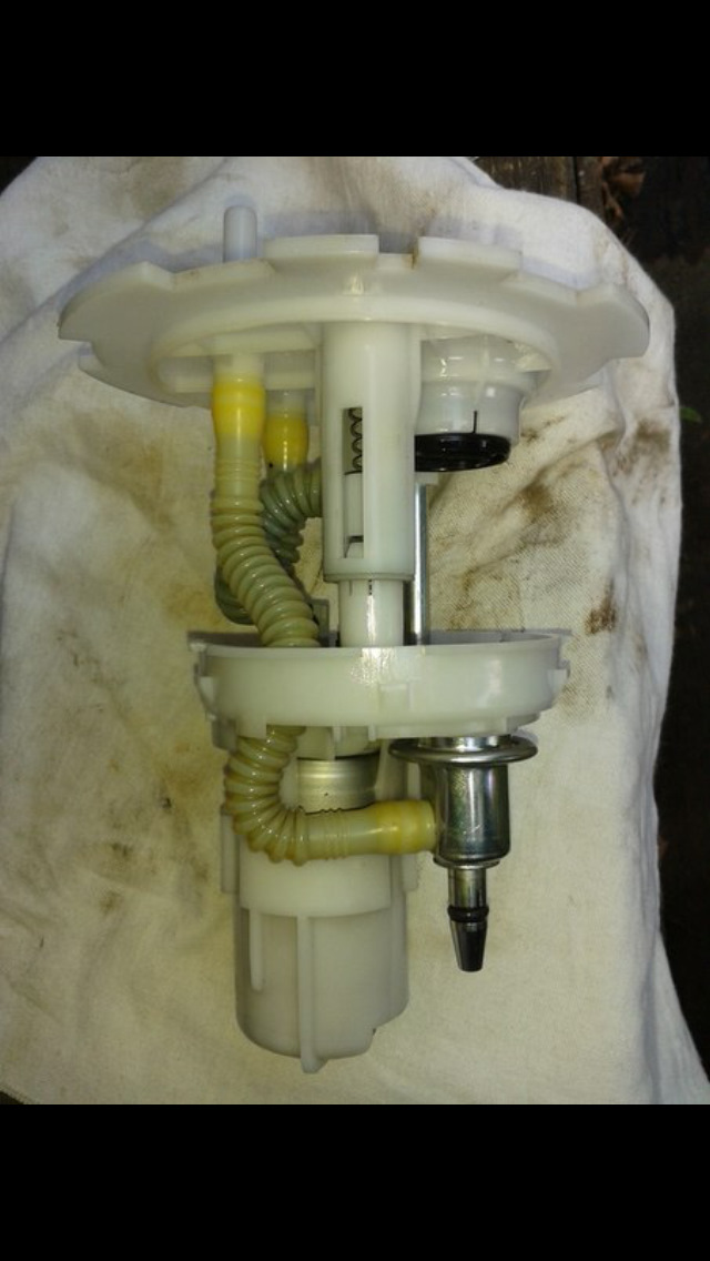

Отсоединяем фишку и заводим машину.Поработав немного она заглохнет.Тем самым я скинул давление в системе. Многие вынимают предохранитель. А я чтобы не лезть под капот сделал так. Теперь убираем всю грязь чтобы не попала в бак. Аккуратно нажимаем на хомут фиксатор с двух сторон и вынимаем(прямая и обратка).Я подцеплял отверткой.Удалось снять не сломав.При помощи плоской отвертки и молотка потихоньку поворачиваем металлическое кольцо, чтобы освободить насос.Вынимаем аккуратно чтобы не сломать поплавок и не облиться бензом.У многих проблема в точности указания уровня топлива. Проблема заключается в следующем (Датчик уровня топлива (ДУТ)) имеет небольшие повреждения контактных групп.

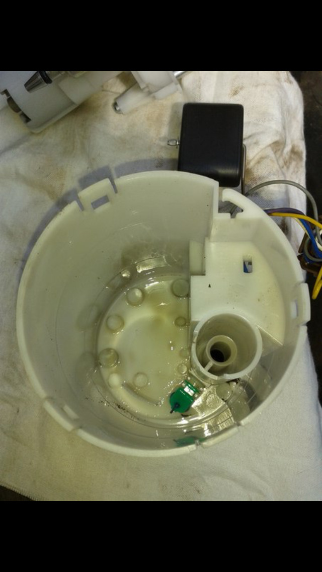

Разбираем насос.Он состоит из двух частей крепятся на защёлках.
Снимаем сетку, моем стакан(грязь была но немного)
Меняем сетку и собираем в обратной последовательности.
