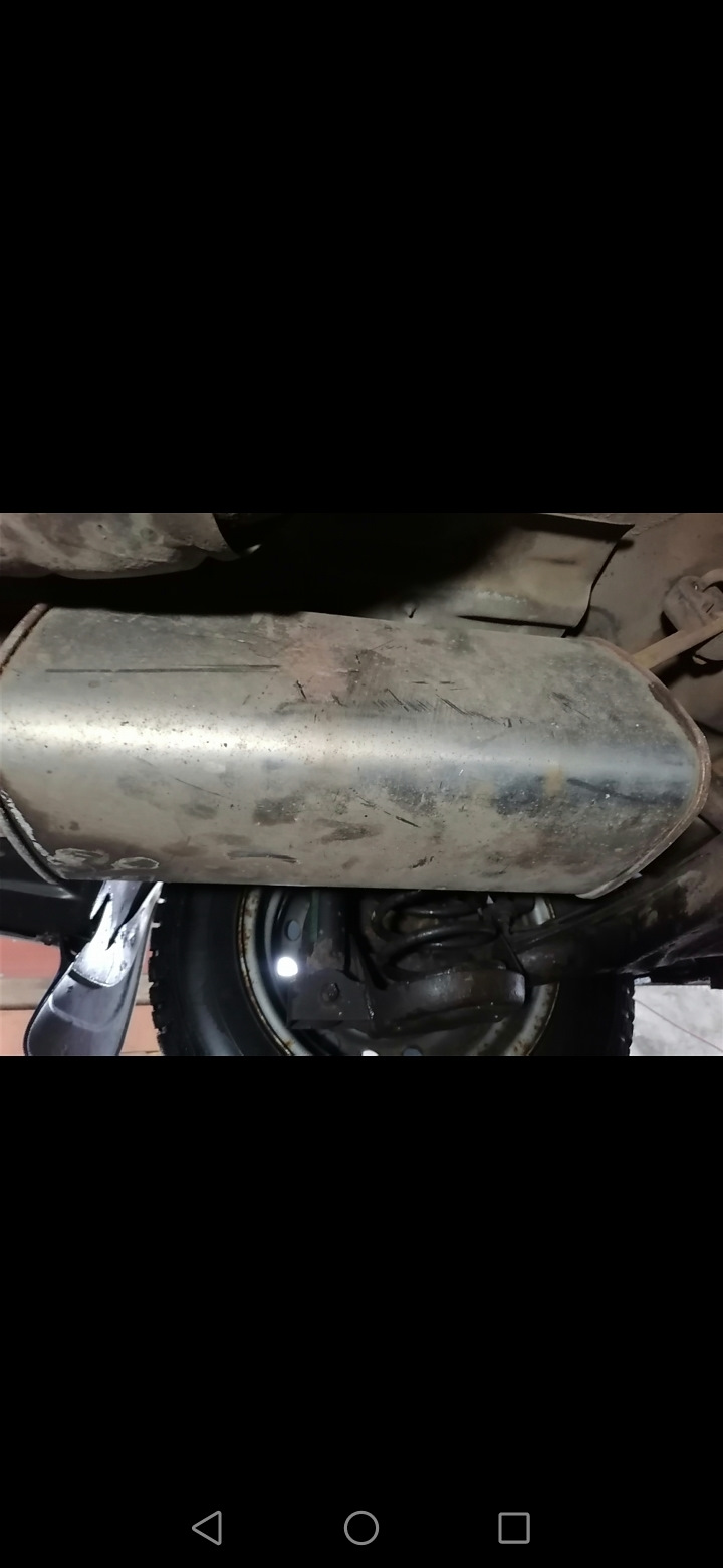

За 13 лет владения авто, глушитель не менял и вообще его не трогал. Но тут на днях появился рык и это означало что пора менять резонатор. Купил резонатор фирмы CBD подошёл идеально. Но вот чтобы снять старый пришлось спиливать шпильки с гайками.
CBD120012-резонатор
96536925-прокладка глушителя.
96181581-прокладка резонатора и приёмной трубы.
