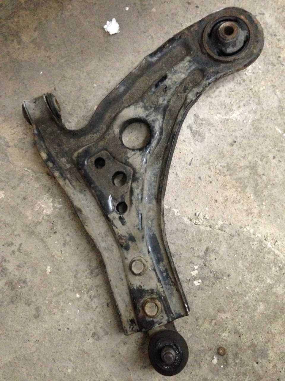

Задомкратив машину с обоих сторон начал разбор с рычагов. Ослабляем болты рычага передний и задний.
Откручиваем гайку шаровой опоры от поворотного кулака. И выбиваем её. Выкрутив болты вынимаем рычаг.
Откручиваем шаровую и ставим новую.
Заодно посмотрел салентблоки. Пока ещё в норме.

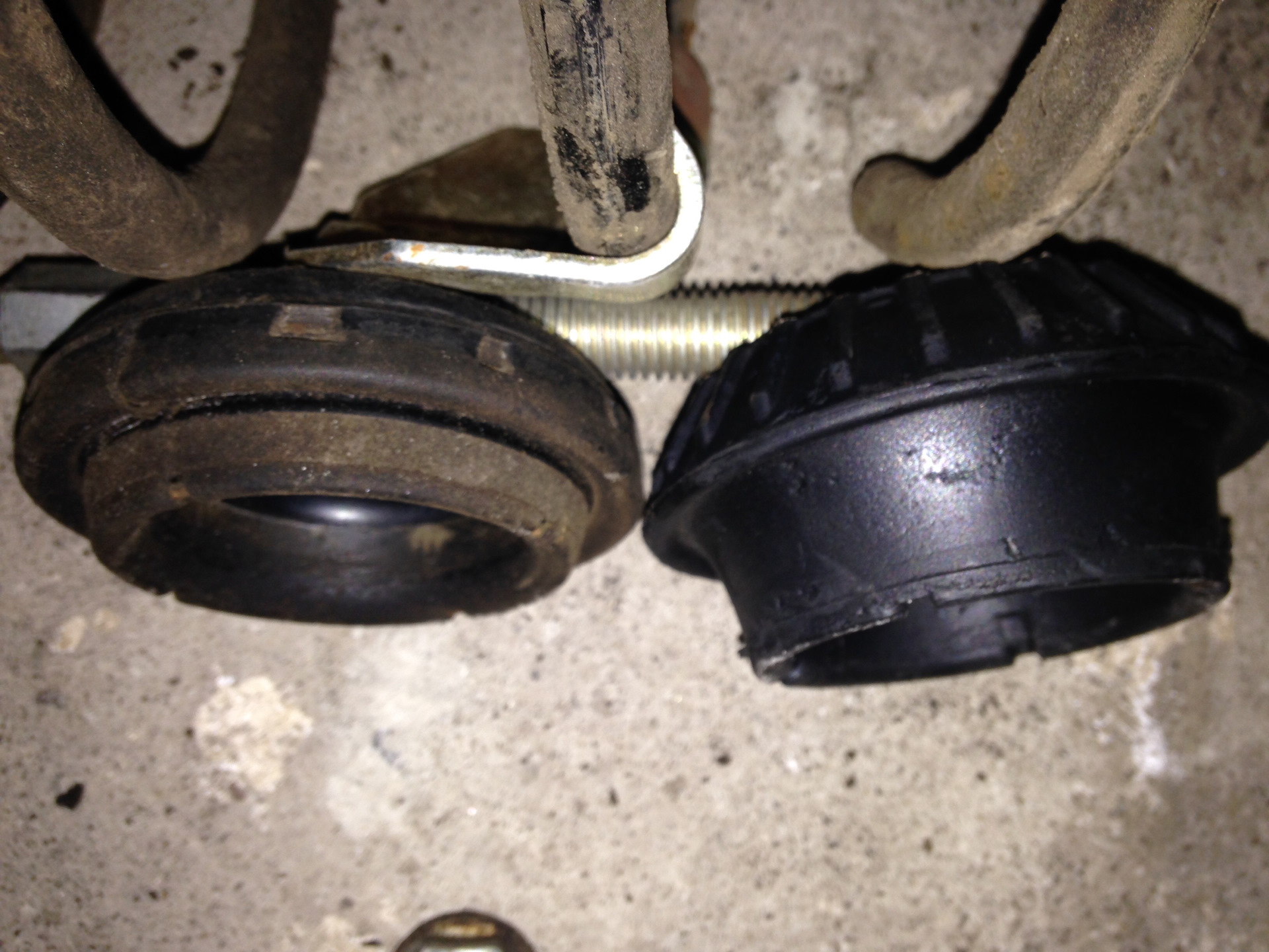

Приступил к снятию амортизатора. Откручиваем подкапотом гайку на 19 держа шток ключом на 9. А так же два болта от ступицы ключ на 17. Амортизатор вынимаем, стягиваем пружину откручиваем гайку на 22 и снимаем опору с подшипником. Новые опоры взял усиленные. Они выше чем родные. Родные за семь лет уже просели и подшипник опорный слева разбило. Так как разбирал обе стороны, то поменял оба.
Все собираем в обратном порядке. Теперь нет зазора между чашкой кузова и верхним креплением амортизатора.

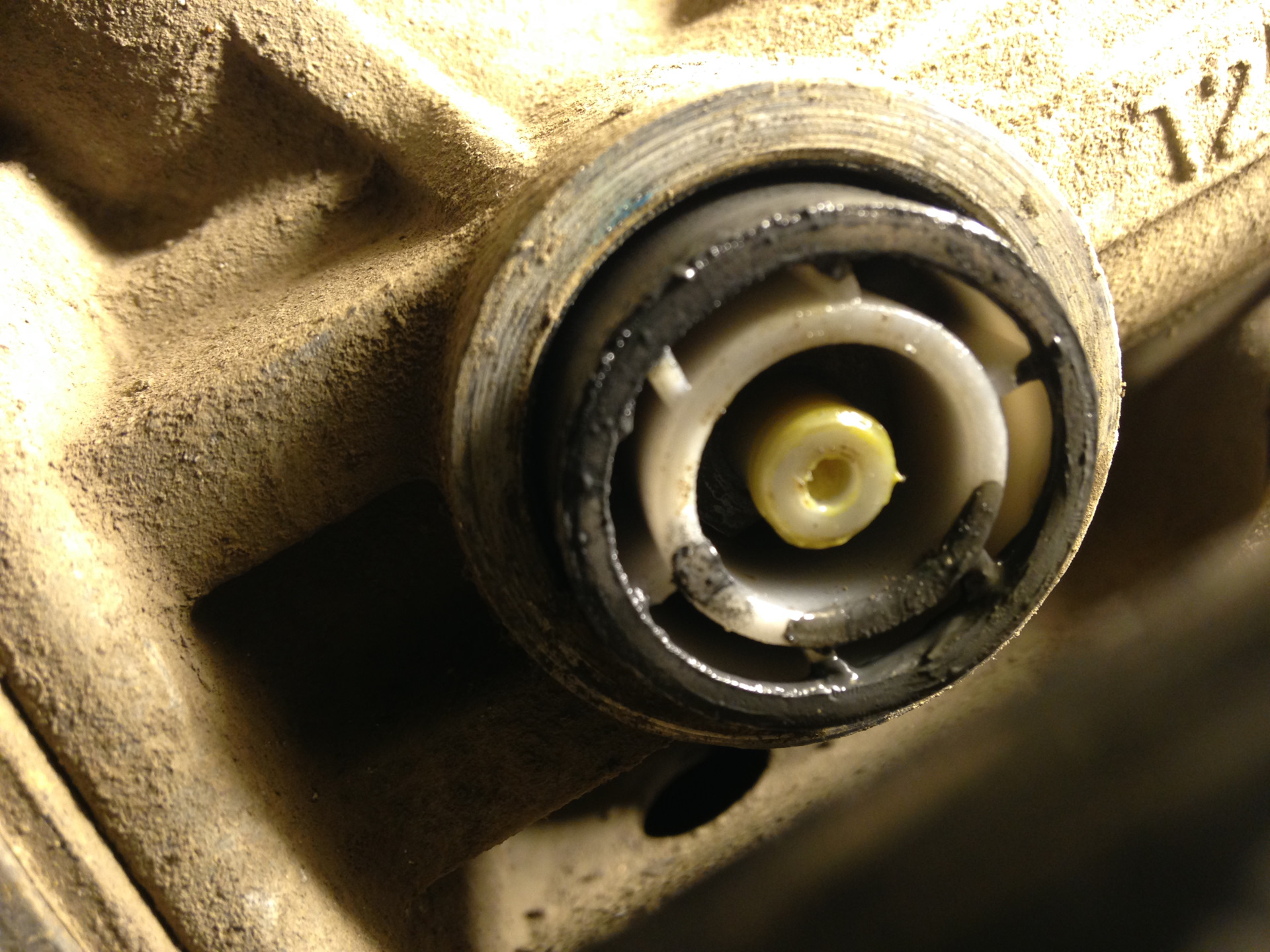

Также подтянул сухарь на рулевой рейке, а то была небольшая расхлябанность.
ключ на 36 сделал его немного тоньше. Чтобы удобнее было подлезать откручивать(закручивать) контргайку. А также приварил пруток к гайке на 22. Чтобы закручивать нажимную гайку.

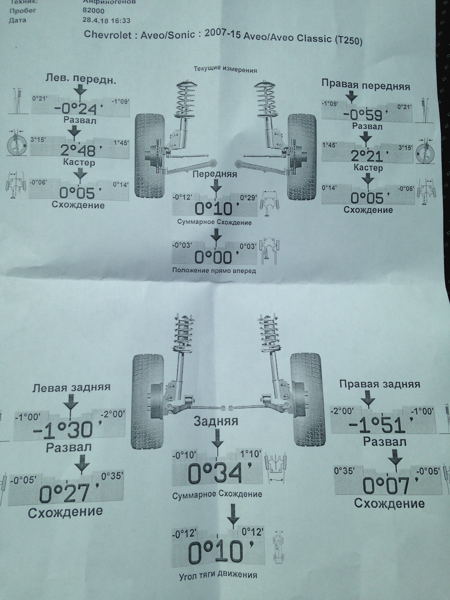

После как собрал съездил на сход-развал.
Теперь ни каких стуков и грохота нет.
