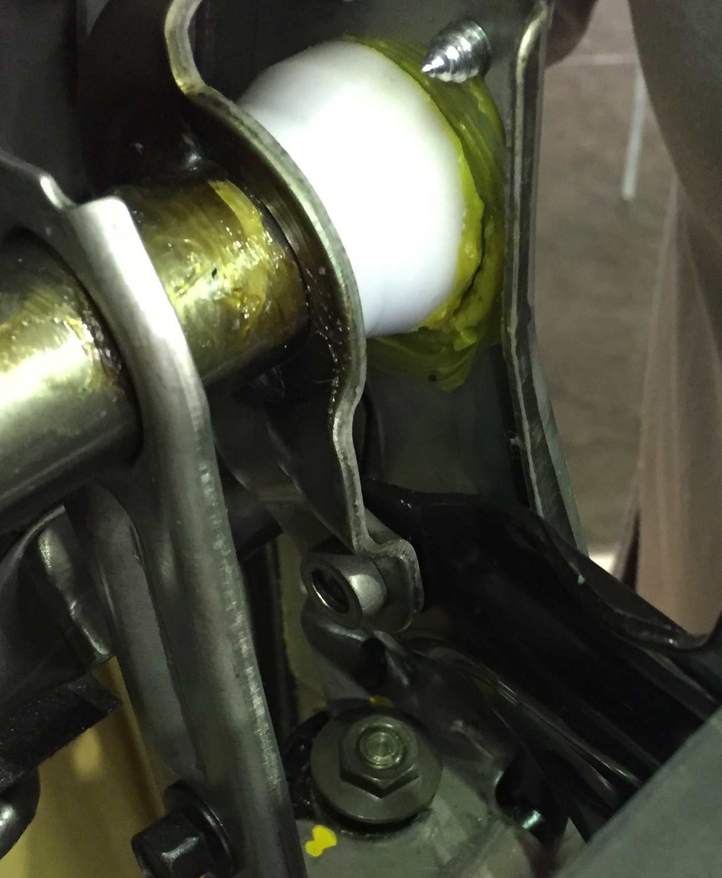

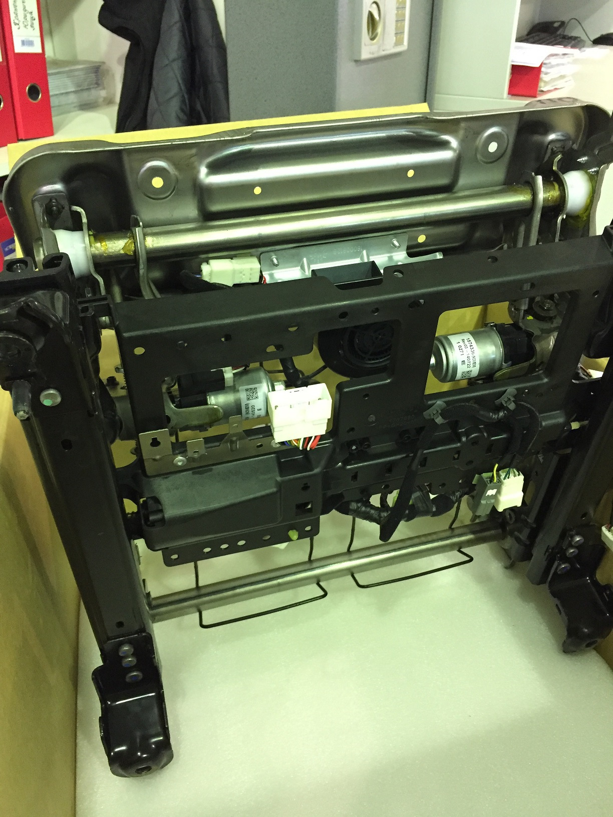

Каркас заменили, по моей просьбе при приемке работ вытащили сломанный, проблемный каркас и стали изучать…
В чем причина?

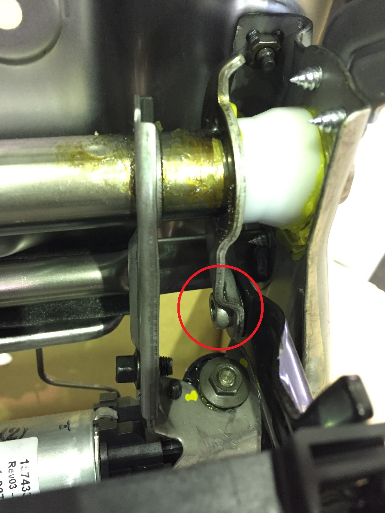

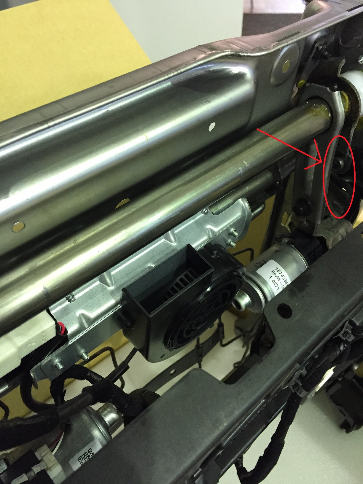

Стали дергать и тянуть каркас в различных направлениях. Стало понятно, что люфты есть только в одном месте- выделено красным
Вот злодейка в другом ракурсе

Варианты решения проблемы:
1. Заменить каркас на новый. Цена самого каркаса для дилера- от 47 до 61 тыс руб (88110-2PCG0) в каталогах дороже. Этот вариант подходит для тех, кто на гарантии- приятнее завершать гарантийный период с максимально свежей деталью
2. Усиливать узел
Полагаю, что разобрать и собрать сиденье не составит большой проблемы (но рабочий день на всё явно потребуется). Нужно снять клеммы с аккумулятора для собственного спокойствия в плане подушек, разборке сиденья посвящены другие посты.
Поскольку подобраться к сочленениям (а их два- слева и справа) достаточно сложно, я вижу два варианта:

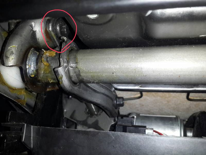

Первый- высверливание или срубание заклепки и закручивание вместо нее крупного болта (причем его придется укоротить), возможно, на корончатой гайке плюс контргайка. Лотерея, зато можно подтянуть потом, причем, наверное, даже не снимая сиденья. Места там немного, но подлезть болгаркой или даже ножовкой можно попробовать
Второй- не срубать заклепку, а обварить это место либо хотя бы поставить несколько точек сварки. Я бы предпочел именно такой вариант

Какой диаметр отверстия где заклепка?
Не могу сказать. По ощущениям не больше 10 мм

Болгаркой трудно будет подлезть, да и ножовкой тоже.
Может, лучше дремеллем заклепку высверлить ?
А обварить — это самый простой способ, но и вероятность того, что меСто сварки со временем треснеТ : выше намного, чем. Если болТ вместо заклепки вставлять !
Да, подлезть будет непросто, но узким ножовочным полотном должно получиться.
Сварка — не особо надежно, там же не просто две детали между собой спаять, а ПОСТОЯННАЯ НАГРУЗКА в этом месте. Лопнет.
Болт — это гемор с подбором, но надежнее.

Это я писал про подтянуть, затягивал но через какое то время если сидение регулировать по высоте опять болтаться начинает и надо снова подтягивать, в итоге все равно поменял пл гарантии каркас
а люфт очень сильный? сколько мм по ощущениям? м.б. холодная сварка поможет?
Люфт в самом соединении- несколько мм, пальцами ощущается и виден на глаз, 2-3-4 мм.
Люфт самого сиденья в верхней его точки- ощущается и сильно.
Холодная сварка- смешно :) Вопрос еще, поможет ли "горячая"
