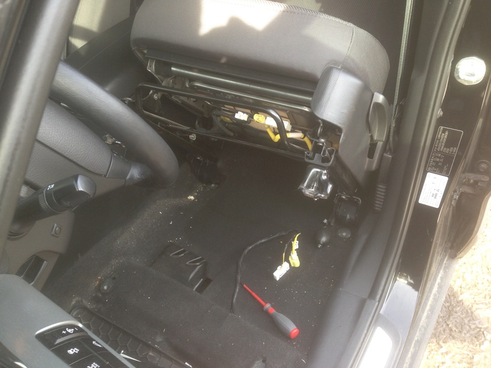

В списке минусов автомобиля значился пункт 12. (Подушка водительского сиденья оживает, когда тело подпрыгивает на неровностях). Пару дней назад я заходил на 80 км/ч в резкий левый поворот и поймал себя на мысли, что правая часть моего тела сдвигается к полу. Приехав на другой день на парковку возле работы, попробовал навалиться на правую часть сиденья и ох…ел :D
описывать долго, записал видео

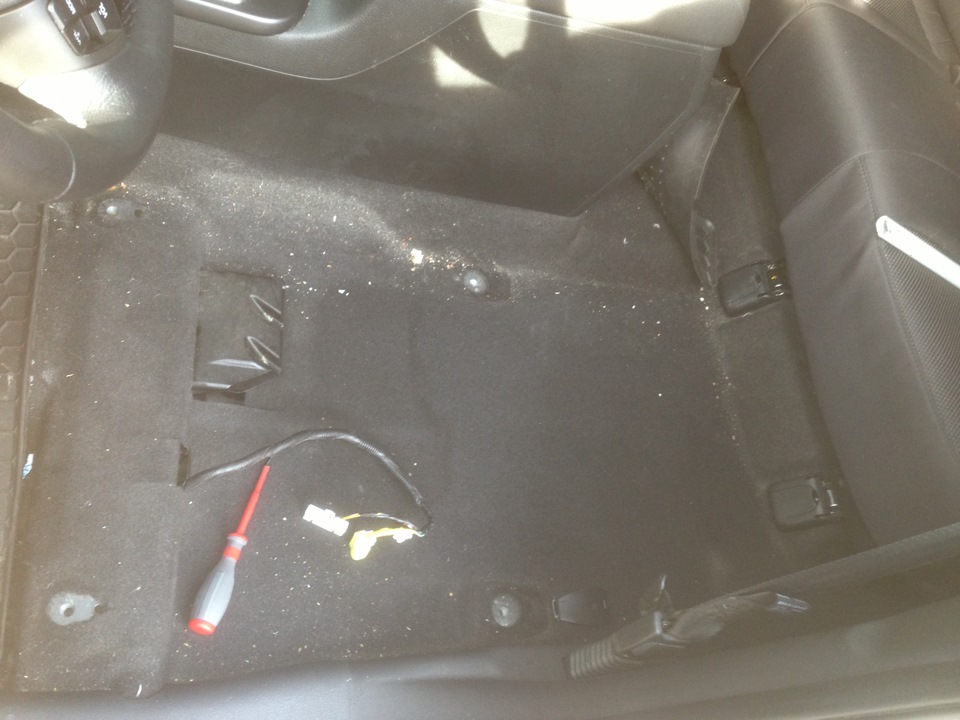

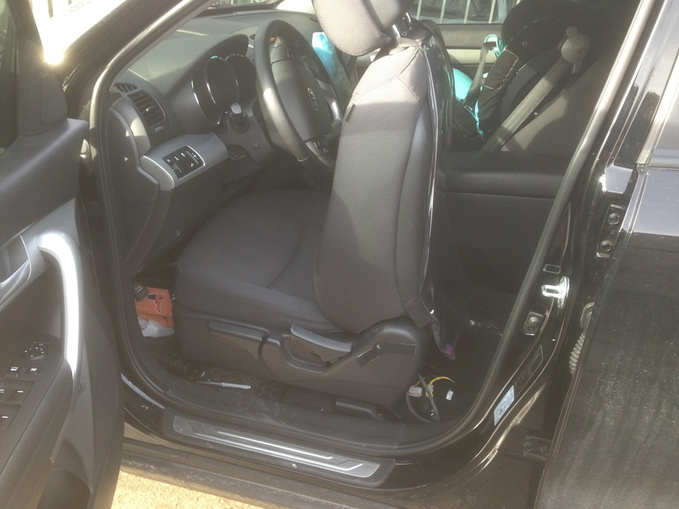

процесс разборки и снятия сидений с обшивкой подробно описывал тут
открутили
наклоняем спинку к рулю и двигаем к нему же сиденье, так оно пролезет в дверной проём
вытащили
простор как в s-классе

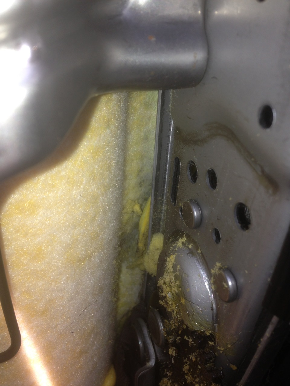

на этом фото виден сильный перекос (правая часть гораздо выше, нежели левая)
левая сторона начала даже поролон подъедать, оттого, что правая падала постоянно
добираемся до каркаса сиденья
а вот и наша проблема, труба жёсткости, которая соединяет левую часть с правой была прихвачена сраными корейскими соплями и не выдержала мой вес
вот так нам приходится ездить(а вот так прихватили по всей окружности трубу

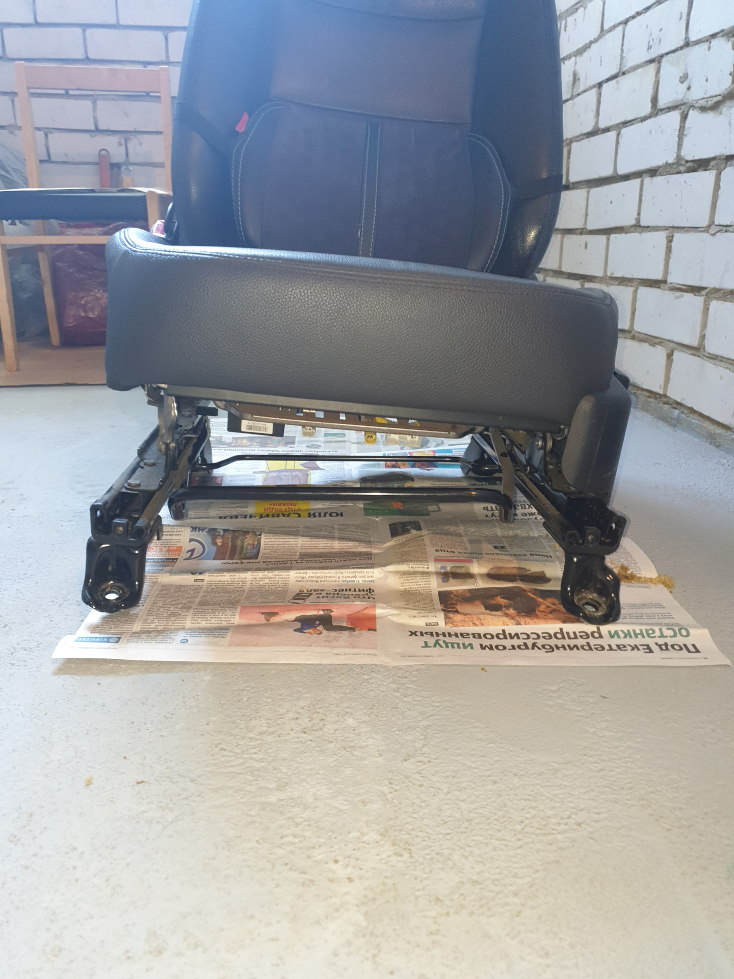

Решил свою поломку, таким методом, полностью заменил трубу на н/ж с толстой стенкой, гораздо жёстче стало
У меня с трубой пока всё нормально. Напрягают ублюдские пружины. Делал дороботку в ателье. Можно посмотреть у меня в БЖ. Но и это до конца проблему не решило.
80 кг, вчера разобрал и попросил соседа заварить. 2 часа делов. Самое сложное для меня было обивку снять с сиденья, все руки ободрал)) Сегодня уже наслаждаюсь исправным сиденьем)
Всё равно сломается, трубу надо вваривать!
Мне газовую вваривали!

мне помогла только вварка толстенной газовой трубы!
