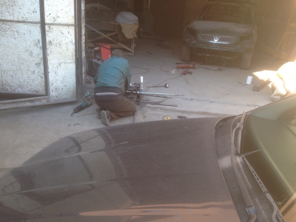

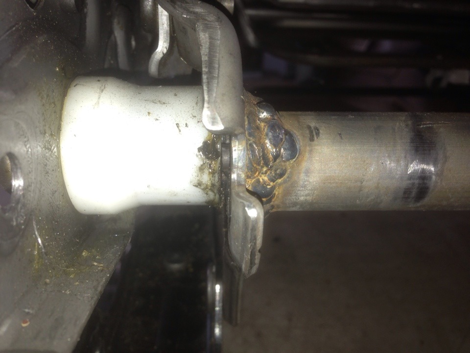

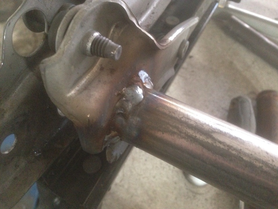

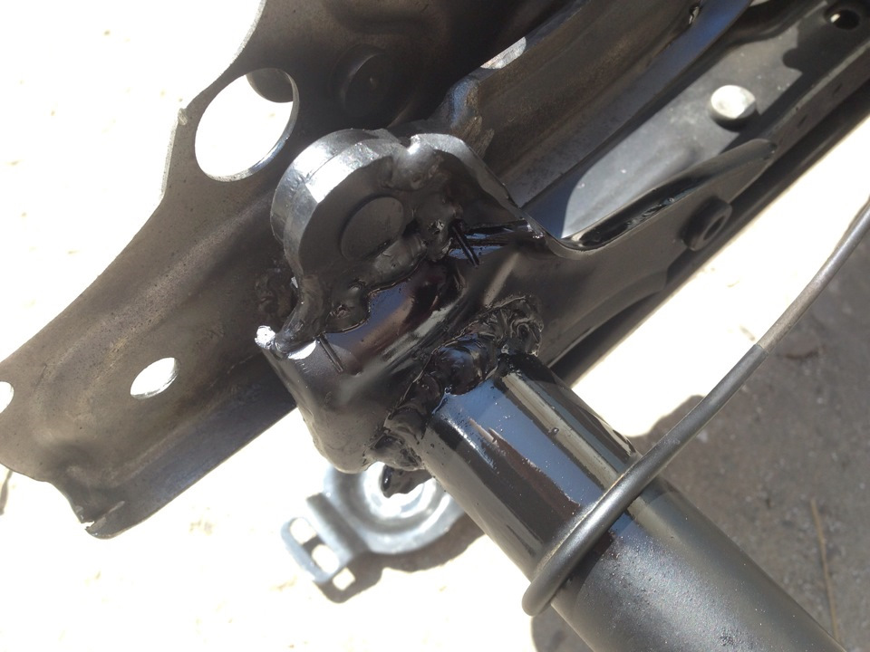

Вы, как и я, наверное, подумали, что история с ремонтом механизма водительского сиденья подошла к концу? Не тут-то было…

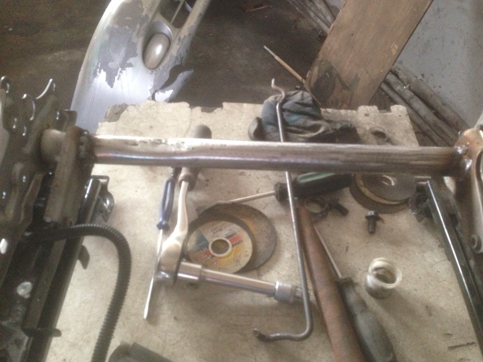

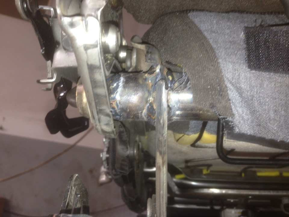

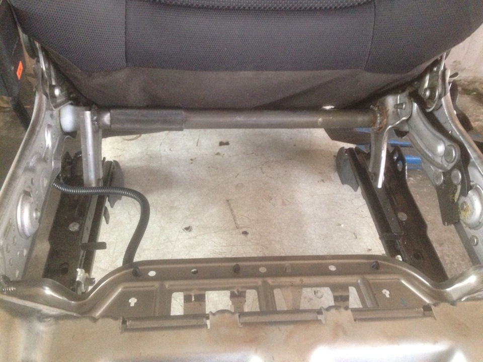

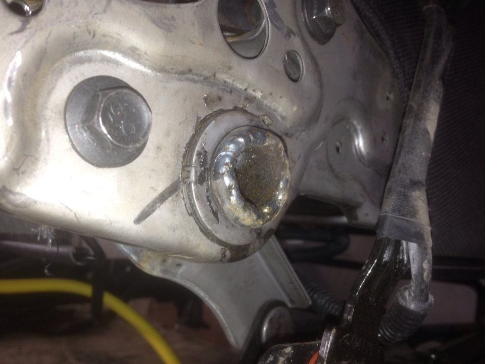

Начал замечать, что теперь левая часть сиденья, но уже не в подушке, а в районе приваренной трубы начала болтаться, выйдя из машины и просунув руку между подушкой и спинкой и пошатав кресло, пришёл в изумление, ведь оно шаталось с амплитудой 10-15 см. А при посадке на сиденье тело падало на те же 10-15 см.

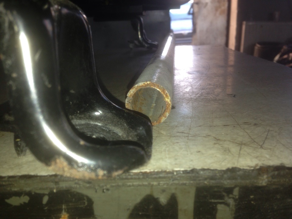

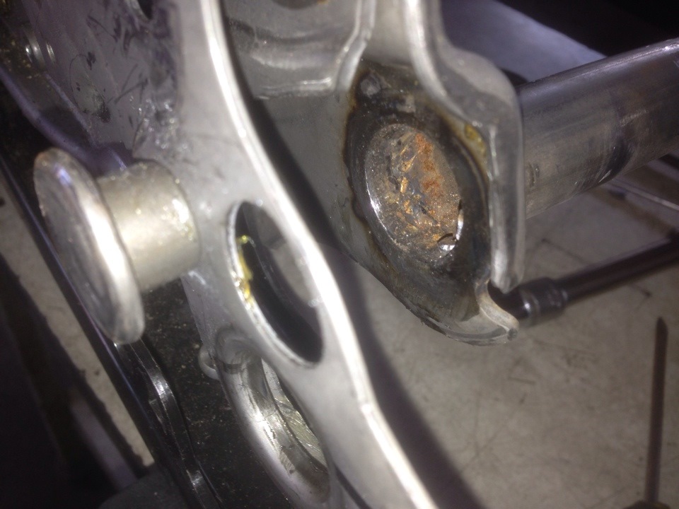

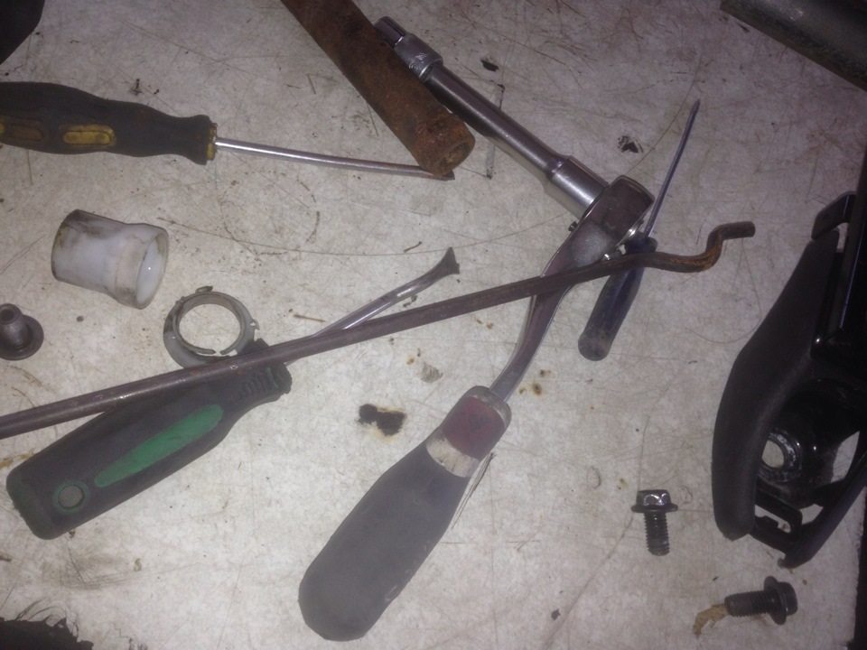

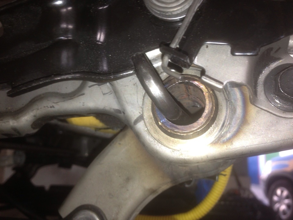

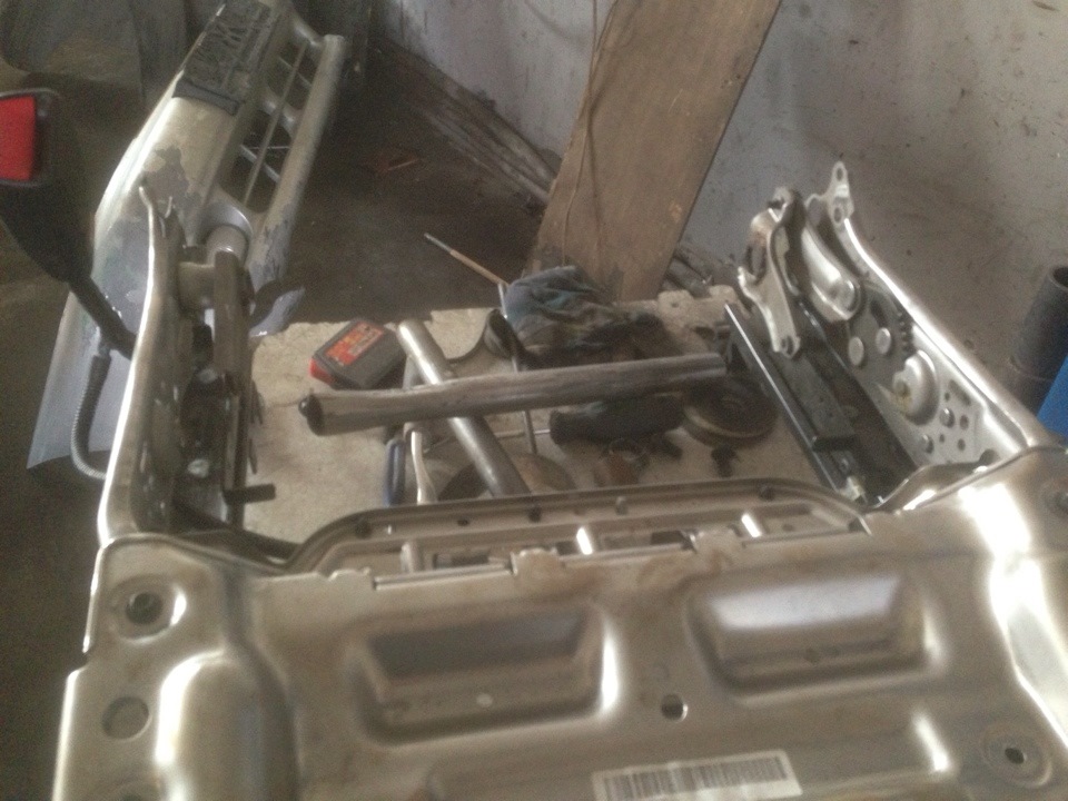

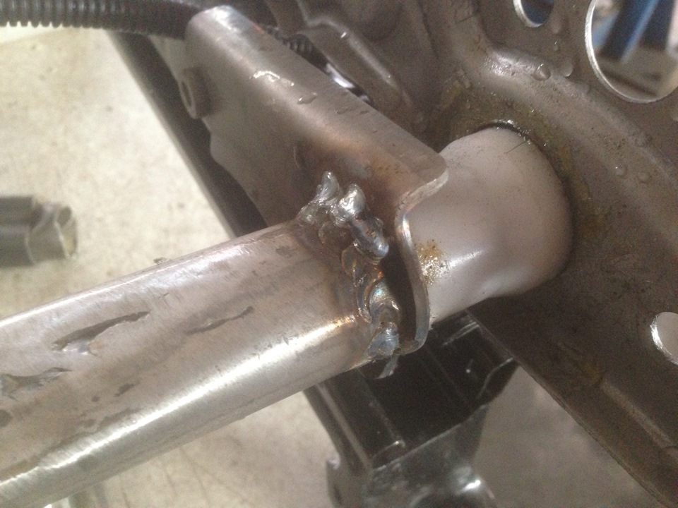

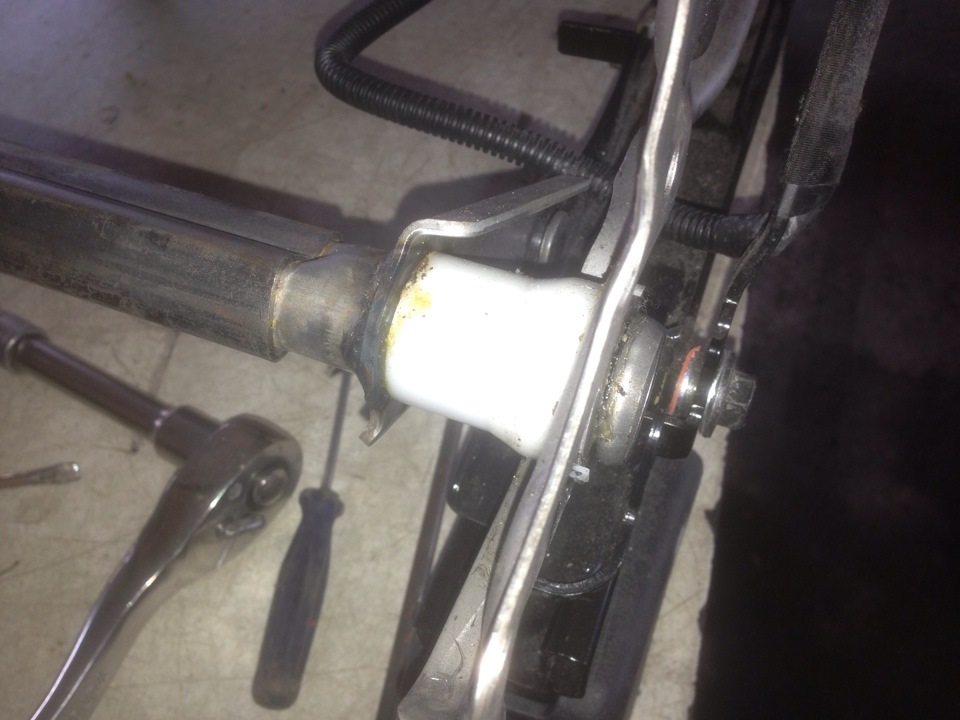

Вскрытие показало, что теперь лопнула не та часть трубы, которую приварили, а та, где находится пластиковая втулка.
Сварщик сказал, что с моим креслом, просто, зае.ался уже и сделат всё так, чтобы было просто "пиз.ец". (я вам не писал, что уже приезжал к сварщику и он переделывал ту работу, что сделал в прошлый раз, оказалось, что он неверно приварил трубу, т.е. под сиденьем находятся 2 лапки, когда мы ручкой подымаем сиденье, то эти лапки подымаются вместе с трубой, которую он приварил, так вот он не выставил обе лапки на одну высоту, поэтому одна лапка подымалась выше, чем другая и из-за этого кресло завалилось в строну двери, во-время езды я упирался рукой в дверную карту, а между сиденьем и стойкой даже палец не пролазил). Я говорю, давайте так делать, чтобы я больше не возвращался… :D
p.s. будем тестировать :D
всем удачи и с наступлением весны :)

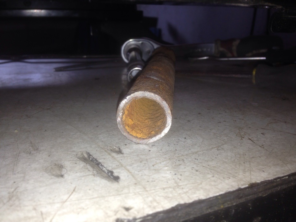

Здравствуйте подскажите пожалуйста, какого диаметра взяли газовую трубу чтобы пихнуть в конструкцию?
Приветствую!
Нужно произвести замер родной трубы и уже от этого отталкиваться!
В середине труба одного диаметра, а внутри этой трубы уже другого!
Т.е. газовых труб две!

Когда никто не сидит на пассажирском сидении, при малейших неровностях стучит. Звук очень звонкий, металлический. Пробовал шатать и щупать, так ощущение, что стук идёт в месте пластиковой белой втулки, что на трубе.
Визуально, наружняя труба обварена и не болтается.

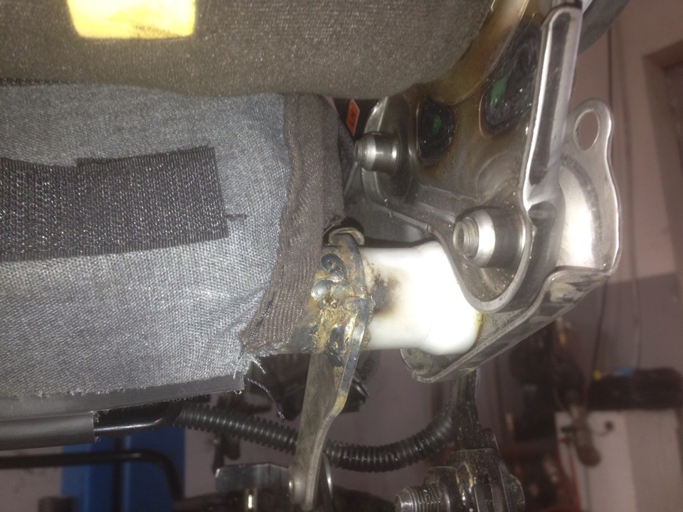

Все как по сценарию. Тоже мой ремонт долго не прожил. Теперь лопнуло рядом под пластиковой втулкой ((
Поеду искать трубу.
верное решение!
но это ещё не всё!
заодно проверь "ушко" и сразу с ним разделайся!
