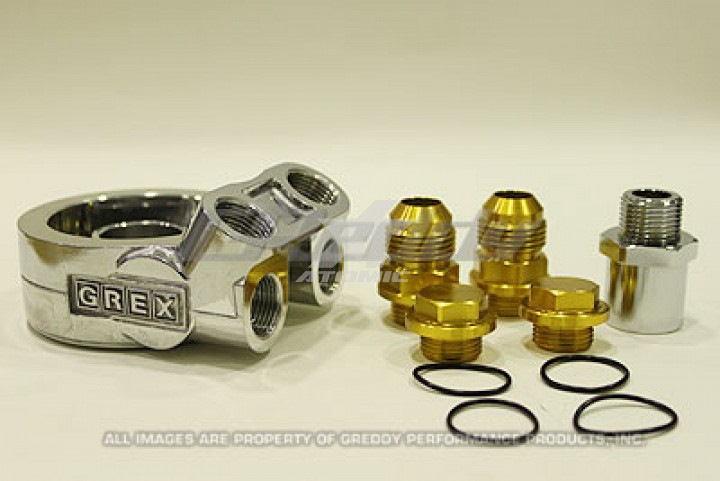

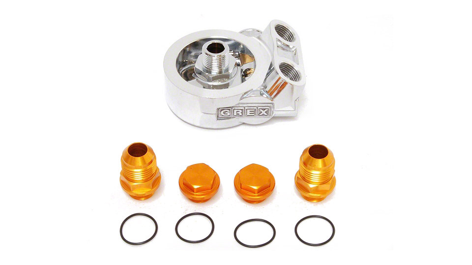

"Пару лет назад мной был куплен комплект 13-ти рядного маслокулера с термостатом GREX/GReddy/Trust/HKS. Вещь замечательная, ездил я с ним по кольцу и горя не знал, НО пару дней назад (при установке нового гильзованного мотора) было обнаружено, что резьбовой адаптер "папа/мама", который крепит проставку к теплообменнику и на который накручивается масляный фильтр, ИМЕЕТ НЕПРАВИЛЬНУЮ РЕЗЬБУ со стороны накручивания фильтра!

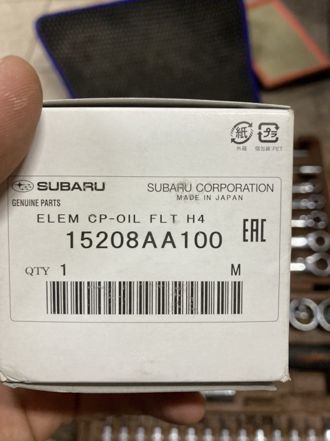

Выяснилось это так: мастер взял в руки адаптер, на который накручивается фильтр, вкрутил его в новый оригинальный чёрный масляный фильтр 15208AA100 и показал мне, что фильтр болтается на резьбе адаптера! Проверили на синем фильтре 15208AA12A (для американского рынка) — тоже болтается!
У меня был с собой метрический и дюймовый шагомер резьбы и выяснилось, что фильтры имеют метрическую резьбу M20 x 1.5 мм, а адаптер со стороны накручивания фильтра имеет дюймовую резьбу 1/16". Разница в шаге резьбы не мешала фильтру накручиваться на адаптер и ничего нигде не закусывало.
При замене масла адаптер не снимался. Наружная резьба на адаптере короче, чем надо, вероятно мастера начинали закручивать и фильтр упирался резинкой в проставку и не болтался."
Вот как это выглядит

Как выяснилось, комплект проставки GREX все-таки включает в себя один адаптер. Следовательно, проставка, купленная мной у STI GRB со стиклуба, была с одним адаптером, и либо он не знал о таком моменте, либо знал, но по какой-то причине не предупредил. А в сервисе, где производилась установка кита, на этом моменте видимо не заморочились и поставили что есть)
За весь пробег с начала установки проставки проблем с давлением масла и его утечкой у меня не было. Тогда почему этот вопрос всплыл?
В сентябре 2015, после установки комплекта AST, замены масла и чего-то там еще, я забрал машину из сервиса и поставил в гараж. Спустя пару месяцев простоя обнаружилась масляная лужа. Полез проверить фильтр и … закрутил его рукой. Тут и вспомнилась тема про резьбу )

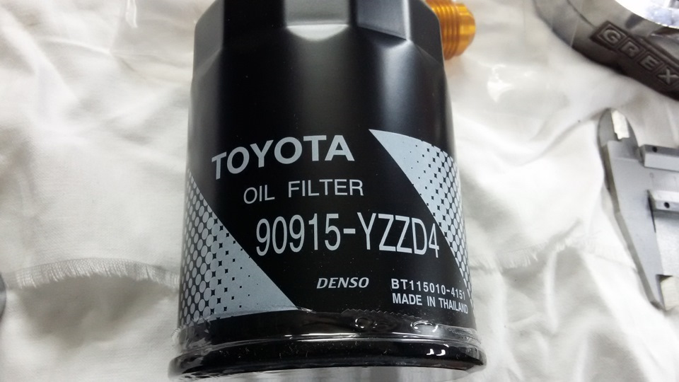

Сегодня от Игоря (АКРТ) получил такой фильтр для теста.
На выходных вкручу его и посмотрю что будет. Возможно случай и не мой… Но если все так, как описано выше, то со сменой масла поменяю переходник на метрический, не хочу покупать фильтры под дюймовую резьбу. Если резьба должна быть метрической, значит будет метрическая.
Чтобы не терять время, на всякий случай уже заказал переходник на Али.
Кого не устраивает Али, можете поискать Greddy 12401152 или выточить на заказ.

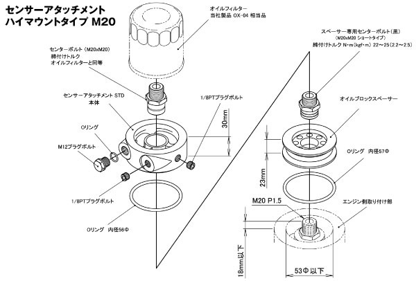

У адаптера есть две резьбы: внешняя для фильтра и внутренняя. Мы здесь внизу в камментах перетирали ⬇
Сейчас не помню но вроде сток 1.5 шаг был к блоку и дюймы к фильтру
Вот и я о том же! Но меня убеждают в том что резьба всегда снаружи ДЮЙМОВАЯ, а внутри может быть либо метрическая либо дюймовая…

Совершенно наоборот:
Внутренняя резьба бывает двух видов:
1) 3/4*16 UNF для автомобилей Toyota, Scion, Lexus and Nissan, Infiniti
2) М20*1,5 для автомобилей Acura, Honda, Mitsubishi, Subaru и некоторые Nissan, Infiniti.
Внешняя резьба 3/4*16 UNF сделана для использования фильтров GReddy Oil Filters : QX-01 P/N 13901101 or QX-03 P/N 13901103 (3/4"x16UNF)
или AE86 — 4AG sized Oil Filter. (Тойота).
Теперь понятно?)

Проставка с термостатом имеет внутреннюю резьбу М20*1,5, а внешнюю 3/4*16UNF (под фильтр Greddy или Toyota)
Ну вот под субару внешняя резьба тоже должна быть метрической, если мы хотим накрутить субаровский фильтр)
Да, но в оригинале идёт только 3/4*16 UNF, поэтому либо вытачиваем/покупаем переходник М20*1,5 на М20*1,5, либо покупаешь маслофильтр от Тойоты
Уже заказал на Али)
Я выбрал маслофильтр от тойоты, производитель Denso, цена как у субаровского.
eurolite84
Что значит в оригинале? У GREX есть два артикула/два варианта поставки: с метрической и с дюймовой. Мне могли подсунуть с дюймовой
Совершенно не верно.
Там два артикула:
В одном идёт переходник М20*1,5 на 3/4*16UNF
Во втором идёт переходник 3/4*16UNF на 3/4*16UNF.
Теперь понятно?)
Аааа, то есть, как ни крути, выход один — дюймовый )

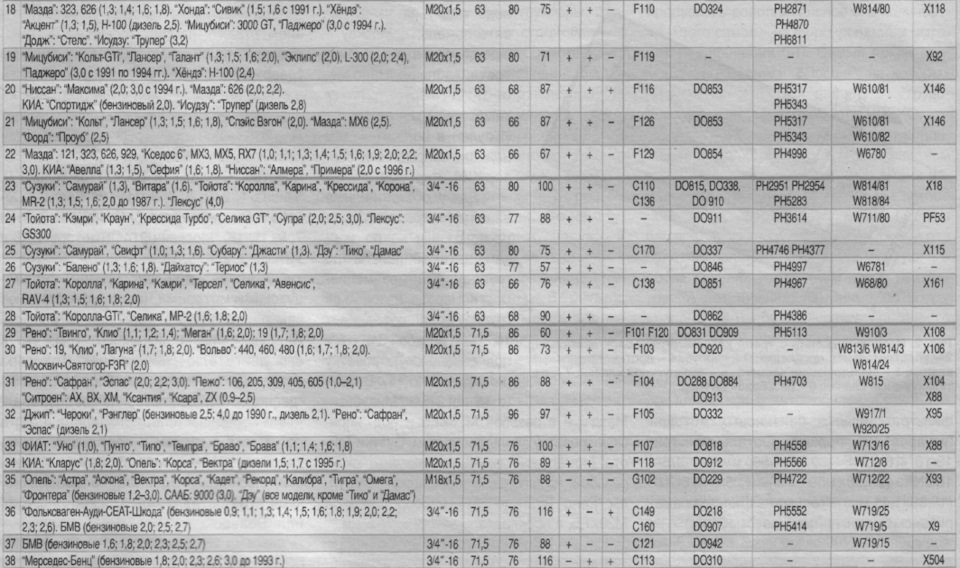

По таблице, конечно, надо обращать внимание не только на резьбу, но и на две следующие колонки: диаметр прокладки (обязательно) и диаметр корпуса (очень желательно).

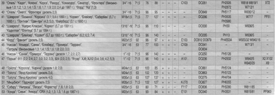

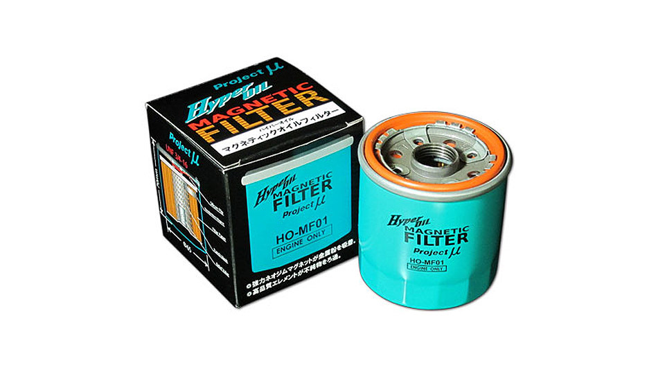

"Перспектива покупать маслофильтры по 2000 рублей меня особо не воодушевляет"
А зачем покупать по 2000р? Разве этот Пр.мю — единственный фильтр в мире с такой резьбой?)

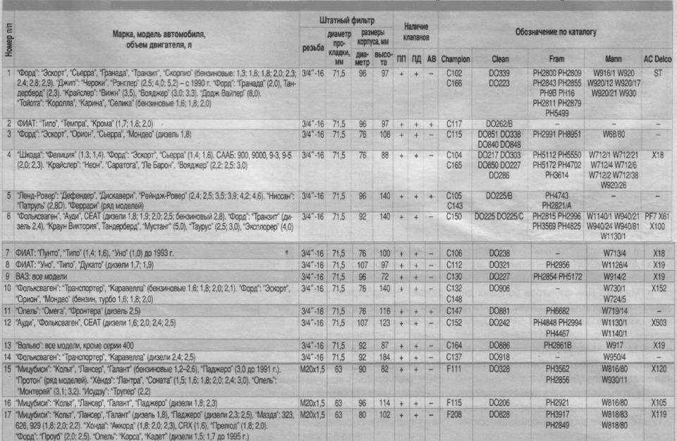

Вот статья на эту тему: www.zr.ru/content/articles/8476-filtry_spin_on/#
Цитата оттуда:
"…с резьбами под штуцер — их для фильтров только легковых автомобилей предусмотрено двенадцать: пять дюймовых и семь метрических. САМАЯ РАСПРОСТРАНЁННАЯ РЕЗЬБА — ДЮЙМОВАЯ 3/4"-16UNF, то есть диаметром 19.05 мм и шагом 16 ниток на дюйм (1,59 мм) — такие штуцеры на моторах большинства фирм Европы, Америки и Японии. Затем идет М20х1,5МВ — ее применяют, в основном, во Франции и Японии. М18x1,5МВ — традиционно французская, но с 1984 года стала визитной карточкой фильтров для "Опеля", а затем и "Джи-Эм", и, конечно, корейских "дэу"."
И к этой статье есть таблица стандартных размеров фильтров для всех основных марок авто. По ссылке я этой таблицы что-то не вижу, но она есть у меня на компе, давно. По ней можно подобрать взаимозаменяемый фильтр. Если коротко, то для для твоего случая подойдут фильтра от тойоты, ниссан (опред. модели), сузуки…
Если интересует, то таблицу могу выложить.
Выкладывай обязательно!
Она из неск. частей, и в формате bmp к тому же, надо пересохранить сначала в jpeg, иначе не вставится сюда. Сейчас сделаю.
Спасибо!
Позже добавлю их в пост

Но статье и таблице уже много лет, поэтому я бы после подбора фильтра по ней все таки дополнительно удостоверился, что на данный момент ничего не изменилось. (в экзисте, например, можно параметры фильтра посмотреть, — для многих неориг. з/ч там чертёжики с размерами доступны)
Хоть я и нашел уже решение, все равно добавлю с твоим комментарием

А вообще переходников 2 как ты и написал, только в комплекте идет либо метрический, либо дюймовый. Что-то одно. я когда брал сразу выяснял этот момент.
