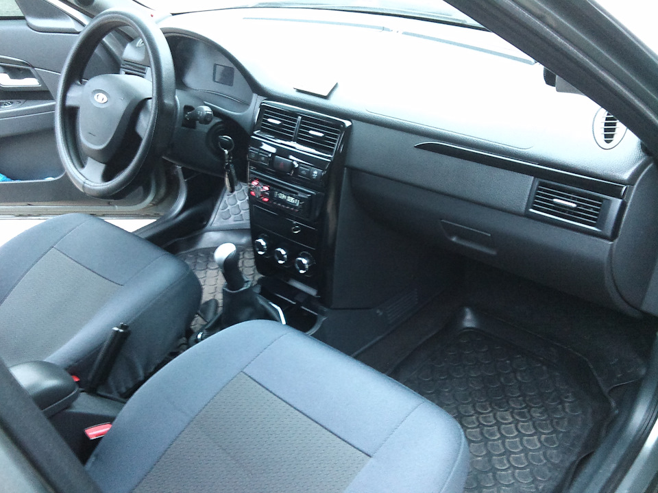

Асаламу 1алайкум! решил что то поменять в салоне, продал ммс решил поставить консоль от 2 приоры люкс так по моему по богаче толи смотрится мне нравится пока без магнитолы решил поездить ))еще ручку кпп от весты поставил…потом подробный БЖ будет машина грязная погода не позволяет потом как то выложу))

Отлично смотрится)) ещё б накладку верхнюю от приоры2

Нет я сделал из металических угольков держится на мертво
А можешь фотки скинуть как крепления из уголков сделал)
На втором фото видно а так снять времени нету потом закину)

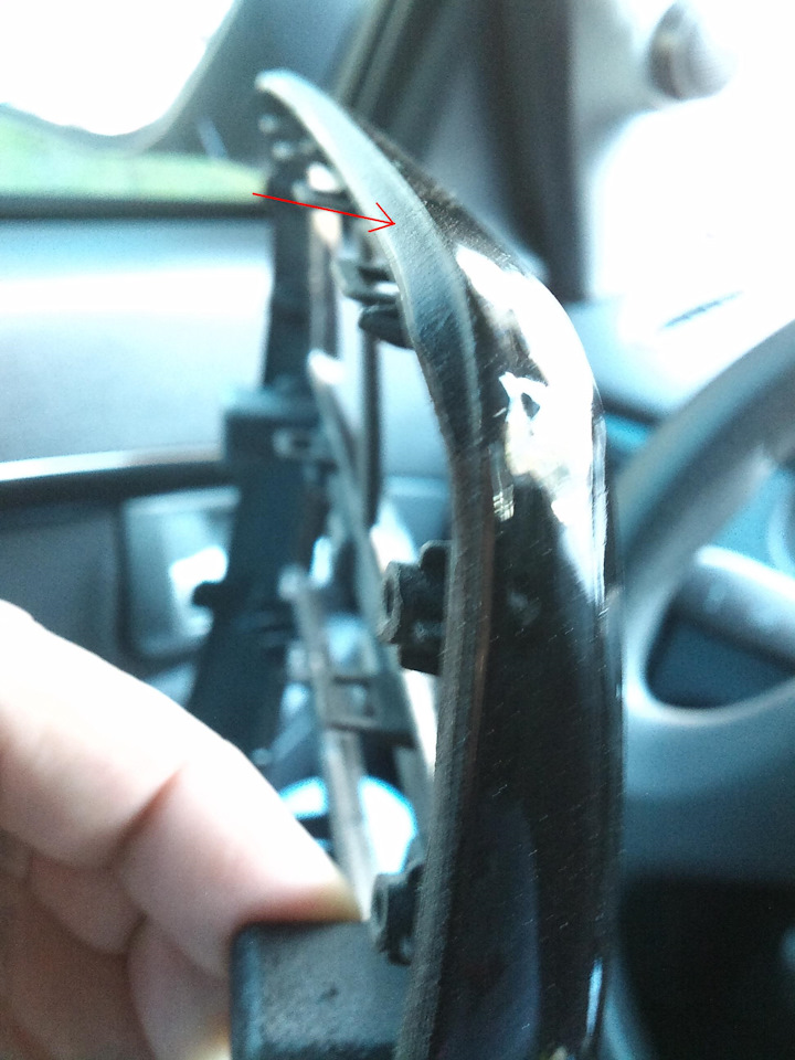

Вчера начал ставить консоль П2, без металических кронштейнов для крепления тут не обойтись, потом не плотно прилегает верхняя часть, на консоли вверху нужно полнастью спиливать бортик? чтоб убрать зазор и как крепить нижнюю часть консоли, нужно ли пересверливать новые отверстия?
Я везде ставил металические уголки верхнией части на консоли как бы авалом проточил напильником на самой панели чуть отрезал там есть 2 прореза как бы их продолжил немножка
Вот фото. Проточил к воздуховодам, верх оставил. Зазор в принцыпе минимальный, если хорошо стянуть консоль к панели. Прорезы имеется ввиду по бокам, где заходят выступы с консоли
Вот этот выступ по середине проточил авалам плод до глянцовой части упиралась об панель
Консоль установлена, Ура!
Большое спасибо за консультацию.
Всегда пожалуйста👍
Може уточнить по поводу: на консоли как бы овалом проточил напильником на самой панели чуть отрезал там есть 2 прореза как бы их продолжил немножка.
Если можна укажи на фото.
Ты же вроде поставил ))
Да, но не дает покоя, правильно ли я зделал верх консоли, так как притягивал ее внатяг.
Я тоже внатяг делал и всеравно по верхним углам мм зазор был))
