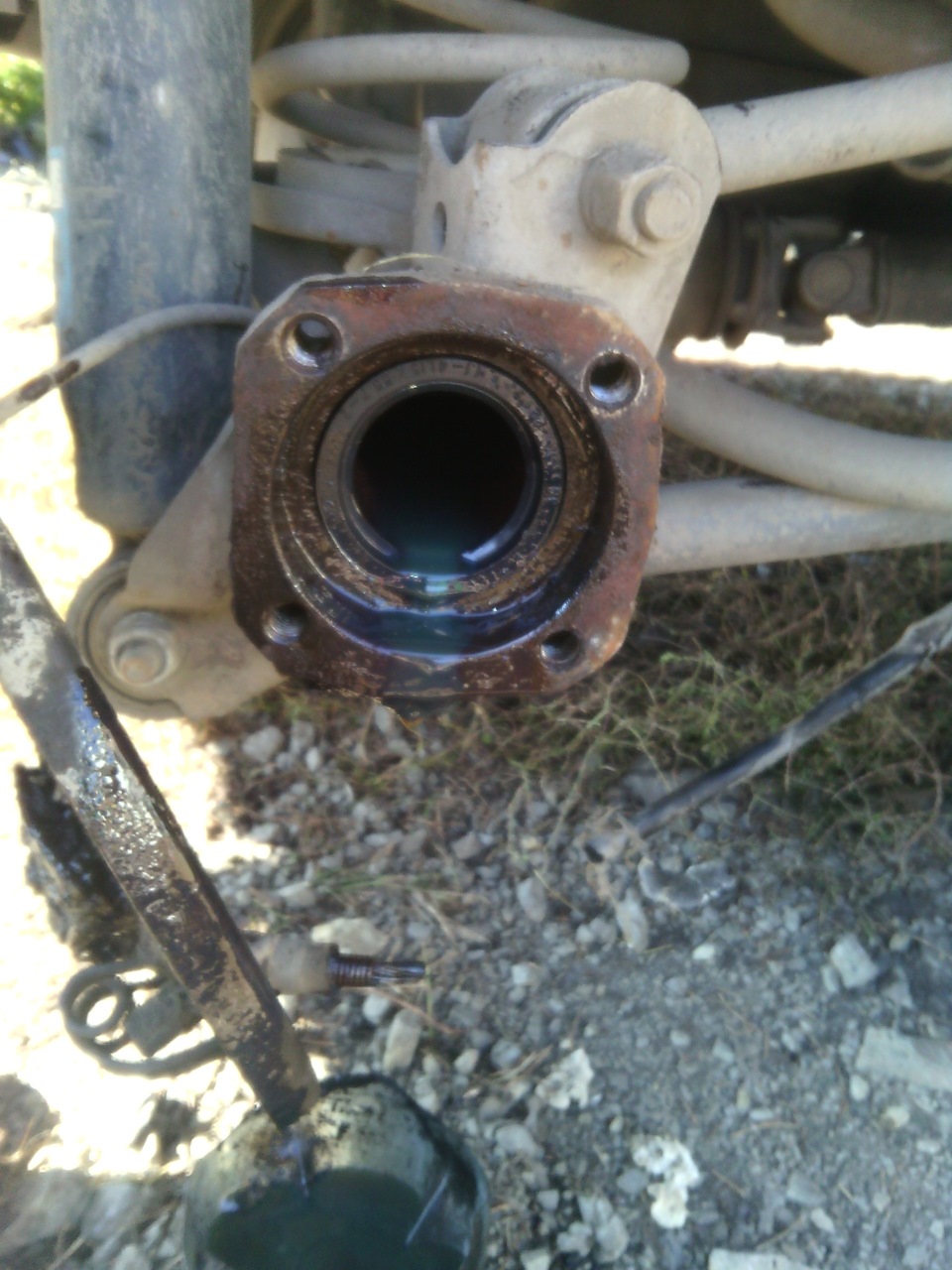

и так в конце концов достал меня этот гул доносящийся сзади. решил менять подшипники
1 снял колесо
2 был снят барабан (путем выкручивания направляющих и вкручиванием в отверстия для снятия )
3 откручены 4 болта крепежной пластины кожуха о они же стопорят подшипник
4 открутили ноне вылазит (съёмника нет) прикручивает к полуоси диск который гнутый ржавый который ненужен и выколачиваем ударами по диску ударами киянки
5 вытащили выдолбили, теперь самое веселое нужен нам помощник) болгарыч=)
6 пилим подшипник чтоб внешняя часть разрезалась на2 части режем внутреннию обойму
подшипника и запорную втулку. потом берем зубило и сбиваем это все изношенное ушатоное
7 теперь очередь одевать все новое
8 нагреваем подшипник и одеваем на полуось(главное подшипник и запорную втулку нагреть!)потом как надели поливаем остужаем это все дело ибо не даем от метлу стать мягким
9 одели подшипник на горячию подбив его трубой если сам до конца не сел
10 если у вас протекал сальник то меняем и ставим полуось на место
п.с подшипники 2101 сальники от 412 (150подшипник 90 запорная втулка)

ну и как? гул исчез?
да гул и стуки исчезли на корню
