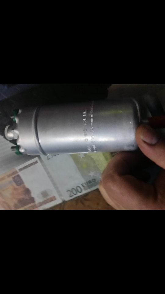

Поставь насос как у меня, ему всеравно что через себя качать что бенз что грязь, неубиваемый !
Чет не нашел.
Массума насос называется только там номера типа 102,107,105: и тд разница в производительности и размерах
А ссылкой в Борт Журнале не ткнешь?
www.masuma.ru/yaroslavska….php?action=section&id=33

Да, характеристики норм) умерший был должен качать 120 л/ч.
у нас на дизеле у одного (после прокачки около 750л.с) не хватало топлива, он поставил около 400л\ч, не могу найти номер))
Мой вариантик))))
тогда выбирай)) номера есть у многих для заказа у нас))
www.race-parts.ru/catalog/toplivnye-nasosy/
