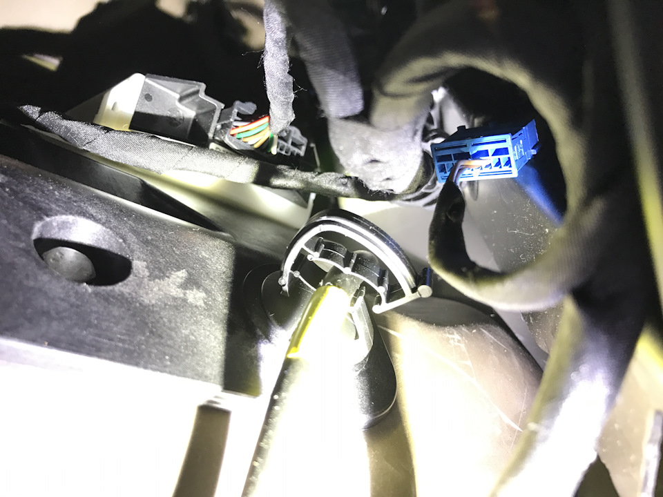

Еще одно место, куда можно приложить свои шаловливые ручонки в автомобиле Renault Duster — подсветка бардачка. В комплектациях без подушки безопасности переднего пассажира она отсутствует (а может отсутствовать и при наличии подушки безопасности).
Собственно первое время я не обращал на это внимания, так как в бардачок не ползал. Сейчас же там куча постоянно нужного хлама, найти который бывает затруднительно (особенно в темное время суток) и даже включенная подсветка в салоне не спасает ситуацию.
Особенность наличия подсветки в том, что, как Вы наверное поняли, она сидит в одном жгуте проводки с подушкой безопасности переднего пассажира и ее выключателя.
Если у вас нет подсветки бардачка, но вы хотите ее себе поставить, то прежде чем что-то делать нужно найти эту колодку (она справа под бардачком у правой ноги пассажира) и внимательно посмотреть на нее.
Далее собираем необходимые материалы. Нам понадобятся:
1) Плафон освещения бардачка — 8200418356 (лампа W5W идет в комплекте)
2) Выключатель подсветки бардачка — 7700816818
3) Если в колодке присутствуют все необходимые провода, то можно сделать все совсем по уму и использовать штатную проводку — 240189943R
Ну а поскольку мне не повезло, то на оригинальной проводке я сэкономил и сделал ее сам. Питание плафона было решено брать с питания магнитолы (оно постоянно и ближайшее к месту установки). Так же можно питаться от прикуривателя, но проводку нужно делать длиннее и работать подсветка будет при включенном зажигании.
Собственно установку подсветки удобнее делать со снятой магнитолой, поскольку так можно руками долезть до посадочных мест плафона и концевика и не использовать проволоку-протяжку.
P.S.: В интернет-магазинах типа logan-shop (не реклама) и других можно найти готовый комплект, но они редко бывают в наличии и цена от 1000 рублей + доставка. Да и не до конца понятно лично мне на какой проводке он собран и куда его подключать если в колодке не окажется нужных проводов.

не понял одного — бардачок надо снимать или нет?
и колодку эту искать как справа под панелью?
Я ничего не снимал. Колодка была справа в ногах
А в эту колодку откуда провода идут?
Какую?
В колодку, от которой идут провода на освещение бардачка
Ну наверно часть в блок airbag, а часть в bcm
А к проводу какого цвета подключали проводку (где + и где-?) от плафона и концевика (какой провод к какому?)
Спасибо большое (у прикуривателя + это желтый пишут провод — какого цвета надо к нему? Спасибо большое
Ну по сути то без разницы. Вообще коммутацию я сделал в плюсовом проводнике, а массу не разрывной
купил весь комплект на разборке за 500 рэ))
вот думаю — а нельзя подключить ее к оставшимся проводом в колодке (подушки то нет)?
Лучше не надо. Провода там сигнальные, но никак не силовые (пусть даже для светодиодной лампочки с мизерным потреблением). Два сигнальных провода идут на выключатель подушки пассажира. Там при переключении шунтируется (исключается) одно сопротивление. Блок управления таким макаром понимает, что подушку в случае аварии использовать не надо. Два других по сути тоже сигнальные, это поджиг пиропатрона самой подушки безопасности. Обращаю внимание, что блок управления подушкой водителя и пассажира един, и какие либо манипуляции с этими проводами в колодке могут привести к выходу его из строя либо ложному срабатыванию имеющейся подушки водителя.
Как вариант, два провода из новой косы вытащить и на отдельном разъеме к какому нибудь постоянному плюсу (или плюсу после зажигания) прицепить. Или в родной косе добавить два провода с оригинальными клеммами и также на какой нибудь плюс прицепить. А на провода подушки пассажира попробовать навесить саму подушку пассажира. Блок управления вроде допускает реконфигурацию, т.е. есть или нет подушка пассажира в принципе…
Только дешевле плафон от калины освещ номер знака, а кнопка не помню но 100р от карейца
То же на магнитолу повесил.
