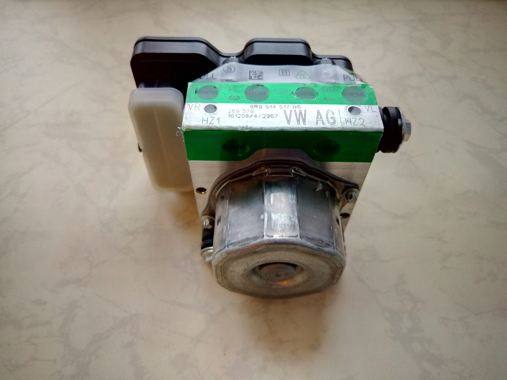

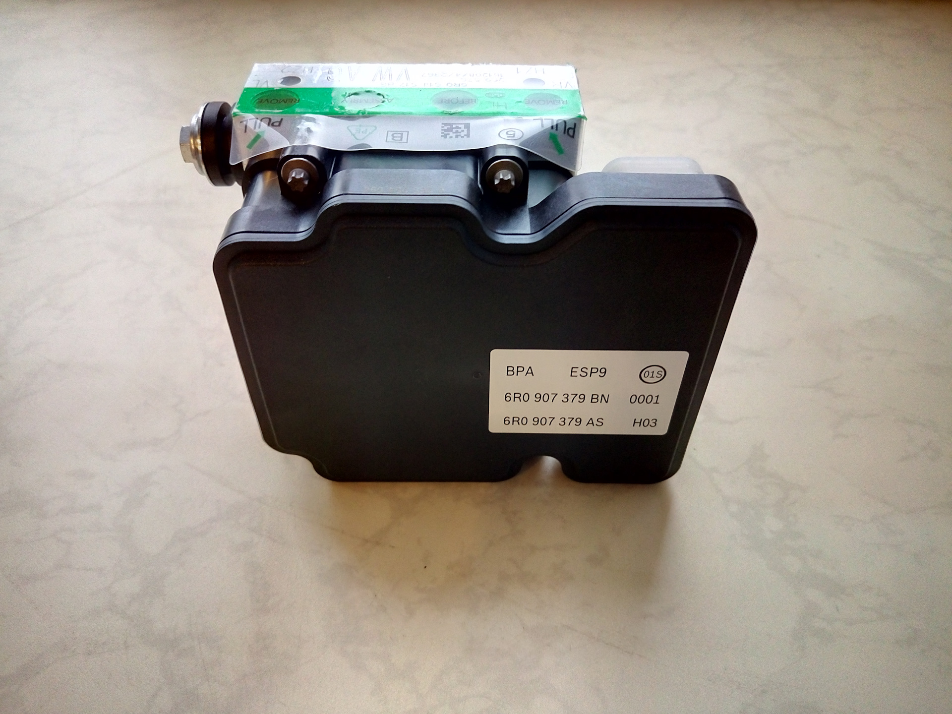

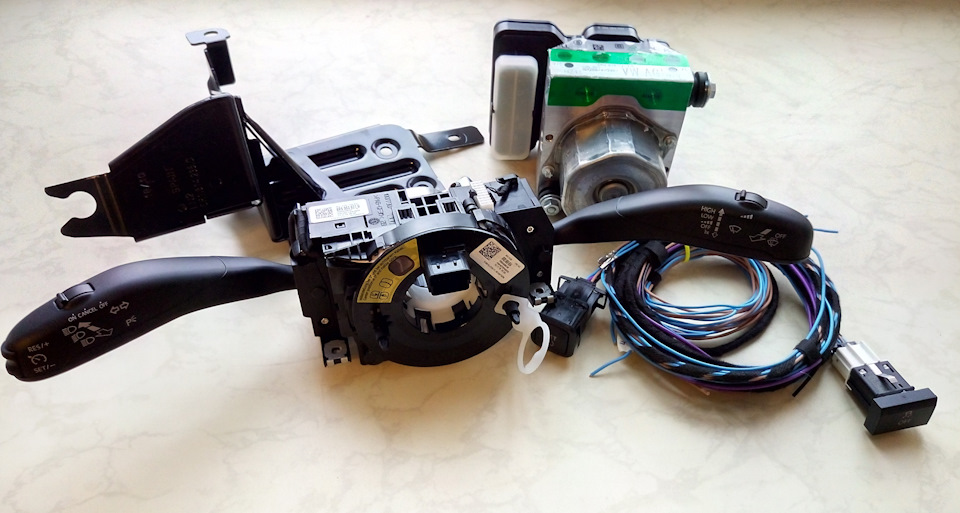

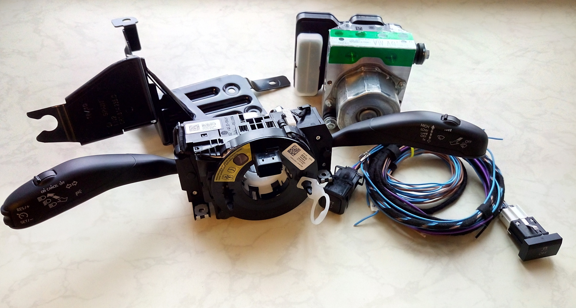

Приветствую вас всех друзья! Решился еще на одну немаловажную доработку, которая отвечает за безопасность вождения, а именно на ESP 9.0. Идея поставить есп еще давно засела в моей голове, но как всегда пугал ценник на запчасти и тут я нахожу человека kama-05, который продает все необходимое для установки за разумные деньги.

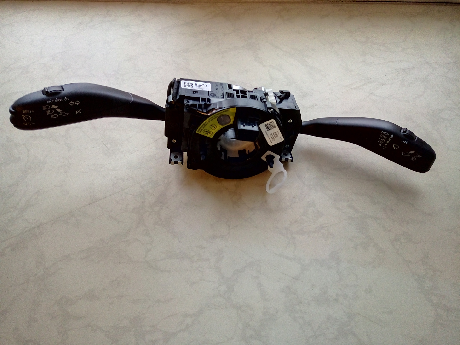

Заказывал стрекозу с датчиком угла, которая необходима для работы системы есп.
Блок ESP 9.0 и кнопку отключения в панель
Все пришло в целости и сохранности, запаковал очень хорошо, зная нашу почту России они способны на многое)

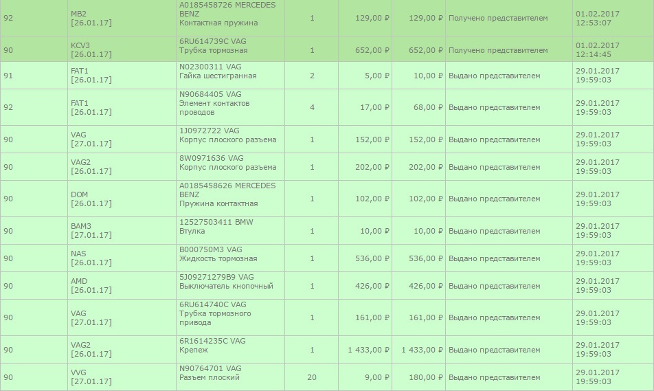

Далее необходимо заказать все комплектующие необходимые для установки.
1. 6R0907379BN — Блок АБС/ЕСП 9.0 (1 шт)
2. 6R1614235C — кронштейн блока ESP (1 шт)
3. 6RU614739C — трубка тормозная (1 шт.)
4. 6RU614740C — трубка тормозная (1 шт.)
5. N02300311 — Гайка шестигранная (1 шт.)
6. 6R0959654 — подрулевое кольцо с датчиком угла поворота руля (1 шт.)
7. 6R0927117A — кнопка включения/отключения ESP (1 шт.)
8. 4D0971636 — разъем кнопки ESP (1 шт.)
9. 5J09271279B9 — Выключатель кнопочный, кнопка SET (1шт.)
10. 1J0972722 — разъем кнопки SET (1 шт.)
11. А0185458626 — пин в разъем блока ESP (2 шт.)
12. 50282021 — уплотнительная резинка в разъем блока ESP (2 шт.)
13. 50282018 — заглушка в разъем блока ESP (4 шт.)
14. N90764701 — пин для подрулевого кольца и разъема кнопки ESP (9 шт.)
15. N90684405 — пин разъема кнопки SET(4 шт.)
16. B000750M3 — тормозная жидкость 2 литра

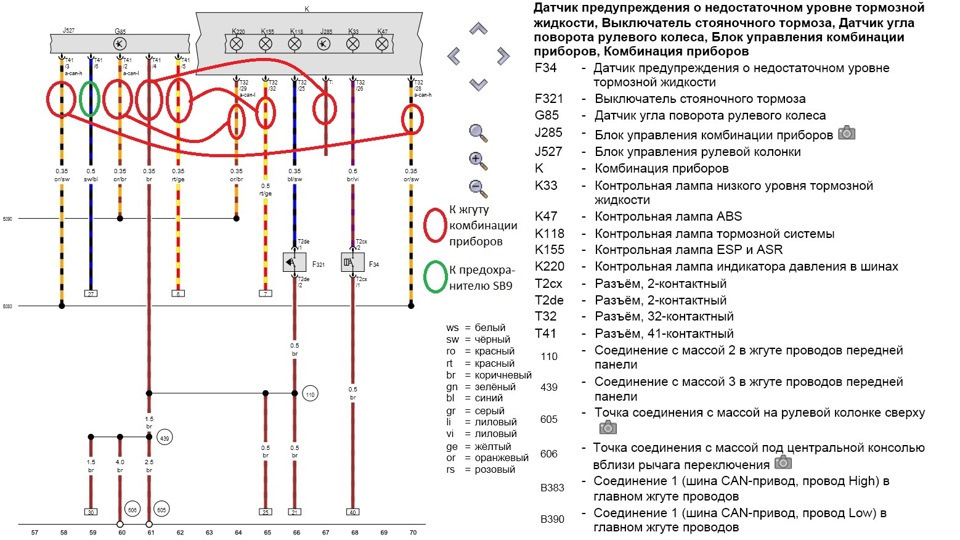

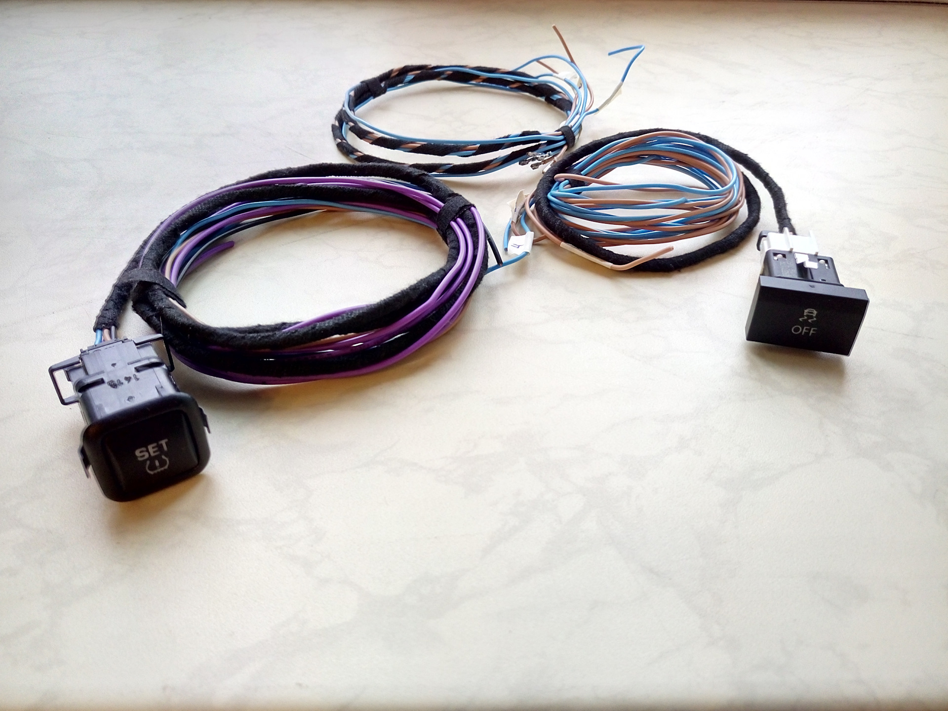

Далее необходимо собрать проводку:
1. Для подключения кольца с датчиком угла к проводам приборной панели.
2. Для кнопки отключения Esp и кнопки set (установка косвенного контроля давления шин)
Проводка собрана и ждет установки
На этом подготовительные работы закончились. Всем спасибо за внимание!

I need firmware esp 9, 6R0907379BN
В чем фишка есп 9.0?
не пойму, а почему такая огромная разница в цене тормозных трубок?.. в четыре раза!.. у меня они пробиваются по почти одинаковой цене…
652 руб и 161 руб по автодоку, в чем отличие я так и не понял.
хорошая цена в "автодоке"… у поставщика, к которому я обычно обращаюсь цена за ОДНУ трубку 20.03 евро…
Дорого, проще попросить кого-нибудь заказать и отправить по почте.
та да… три косаря за две трубки, — это перебор…

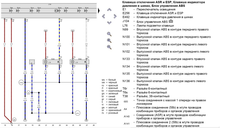

Вопрос с кнопки отключения ESP на блок ESP идет положительный сигнал ( + 12v ) .
Врать не буду, но думаю что да.
DIMA2084
Да, именно так

Поздравляю! Проводка была в сборе, или сам собирал?
Спасибо, проводку собирал сам.
хорошая тема, но проводка-электрика не мое.
Я и сам не силен в ельзе, собирал проводку по отчетам других ребят.
у меня еще более запущеннее в этом плане — по отчетам не соберу.
готовые элементы установить — нет проблем, но чтобы собрать проводку — не, мое.
4u3ou
Тоже заказал проводку. Только про кнопку давления шин мне ничего не сказали.
А у вас и не будет работать, необходимо приборку менять на максидот.
