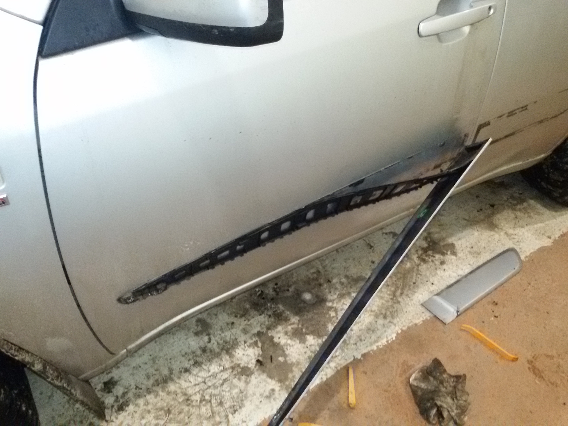

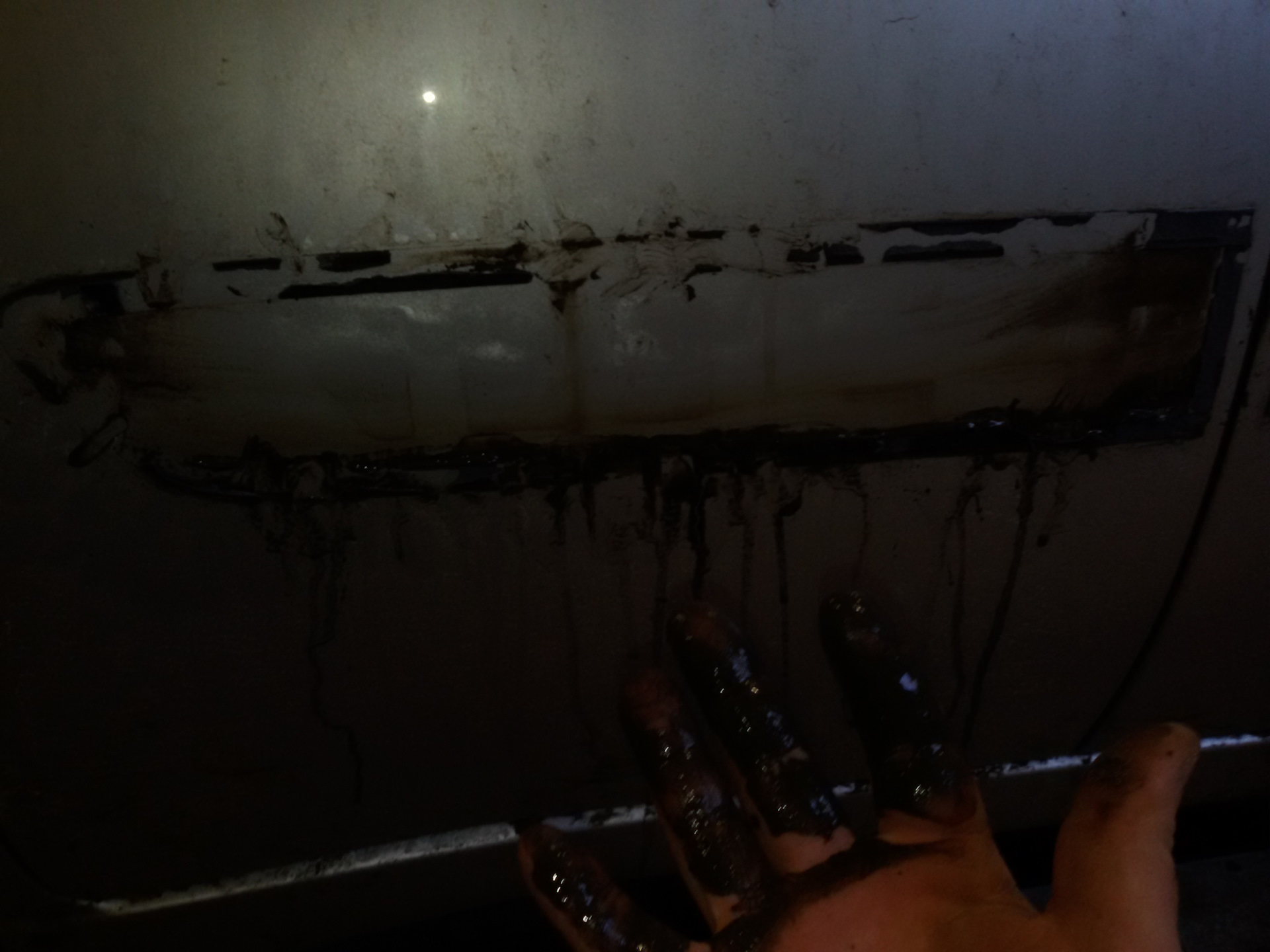

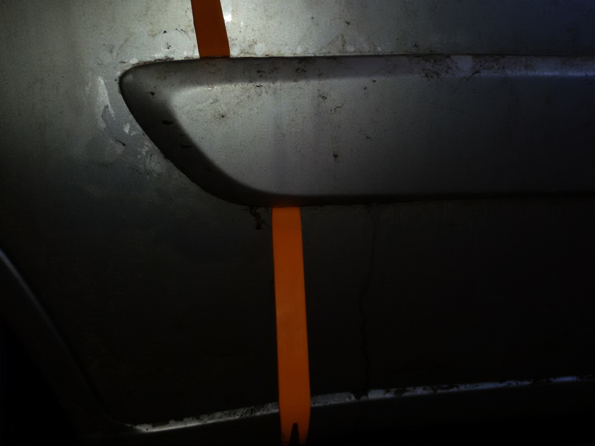

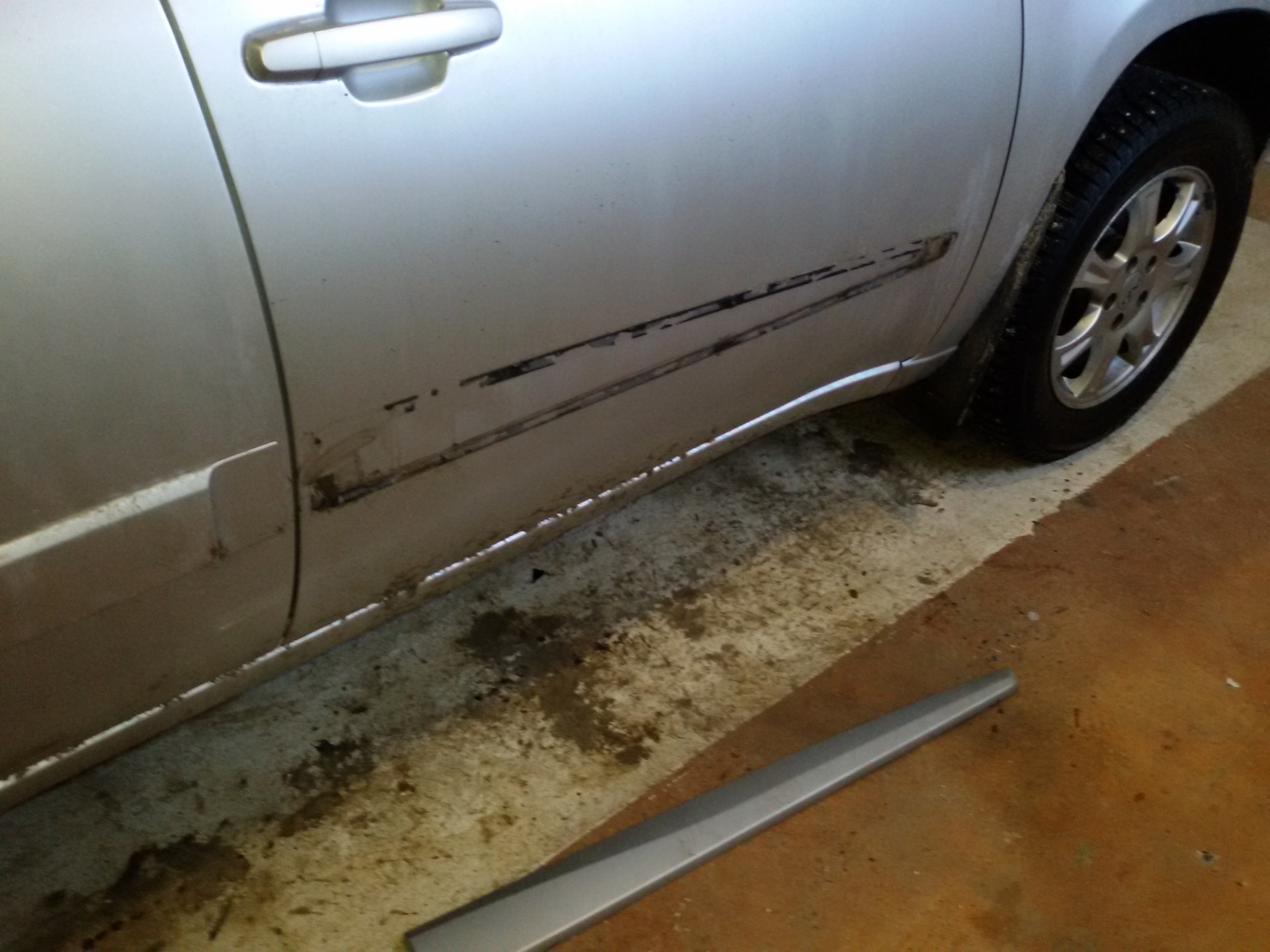

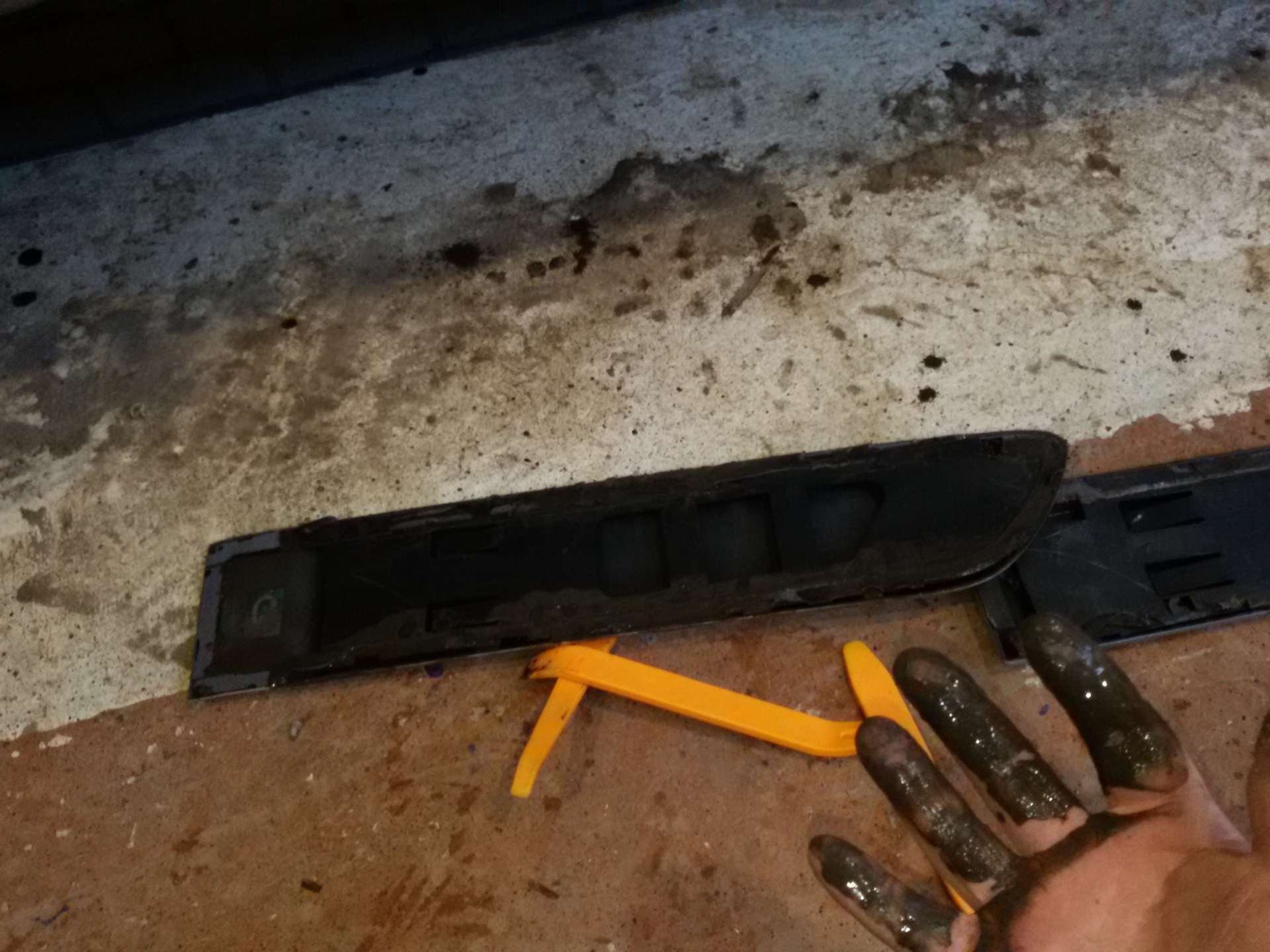

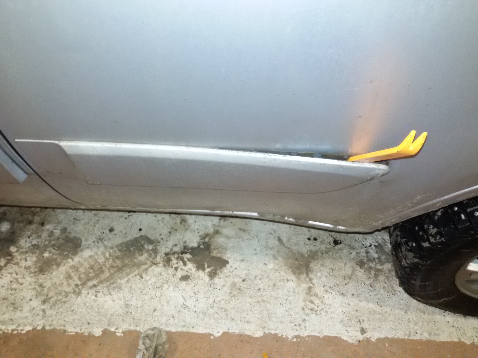

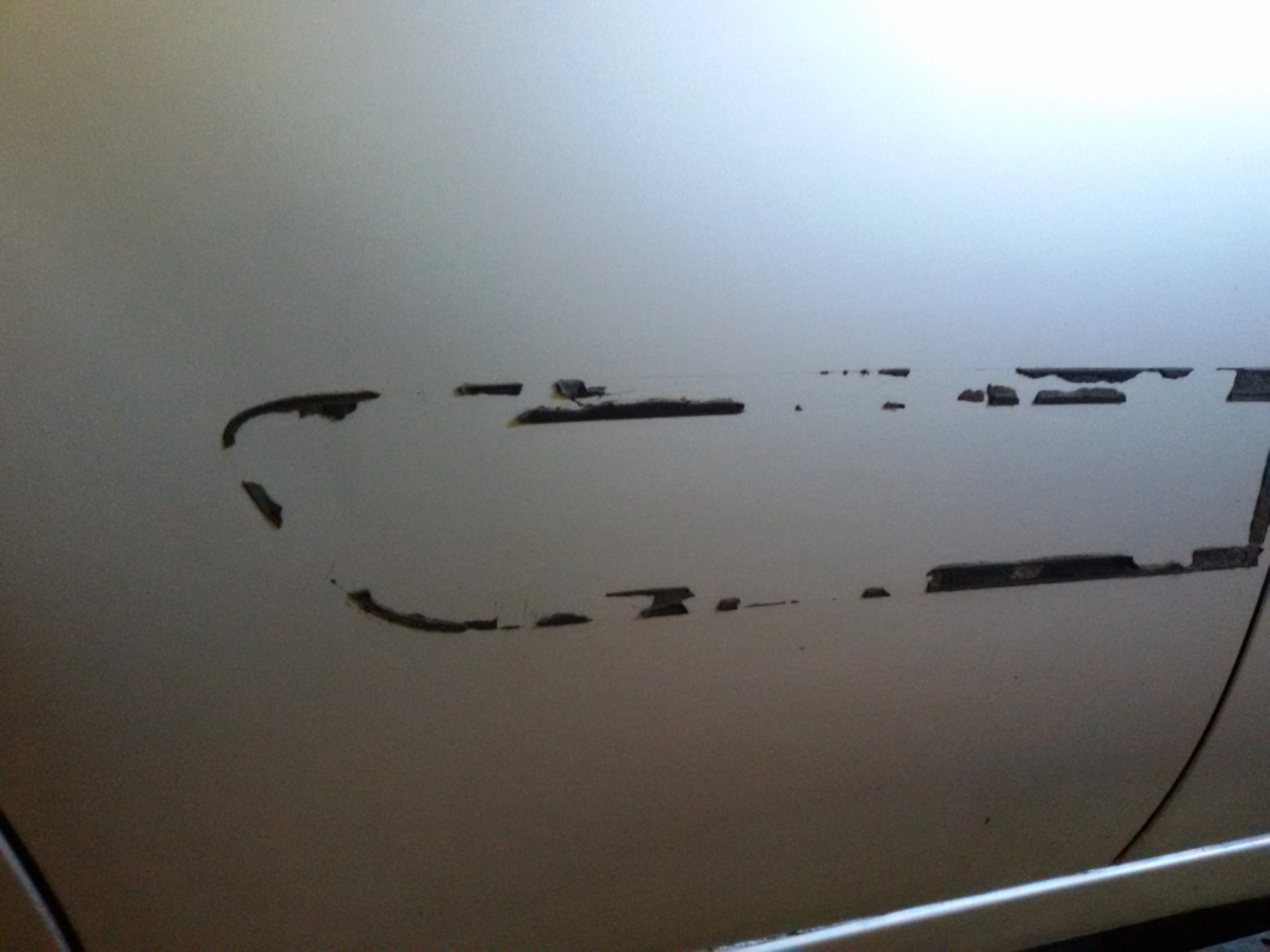

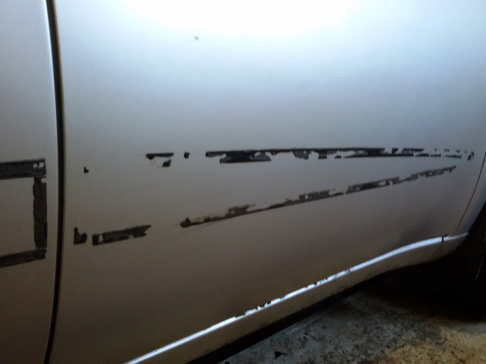

Приветствую вас! Из названия уже понятно что речь пойдет о молдингах на дверях. При покупки авто в салоне Новая Эра Н.Н. я пожелал, что бы их наклеили. Так как на предыдущих авто стояли и не раз выручали, у магазинов, тележками там частенько ударяют по авто и это единственный плюс! По внешности по мне без них авто смотрится лучше. А дальше одни минусы которые проявились не сразу! При каждой мойки в ручную по хорошему не намоешь всегда грязь и течет из них. Мойкой результат отличный и тоже течет из них, но где то уже через год эксплуатации я стал замечать, что под ними образовался как бы это правильно описать, что бы вы поняли налет как будто известковый камень как в чайнике. Счистил раз, через некоторое время опять появляется, да так не приятно и не красиво. Принял решение отодрать, но как? и когда? Заехал к одним поинтересовался как? сколько? когда? На первое молча, на второе 2 рубля! на третье не будем делать! В общим то не кто не хочет с этим иметь дело. И посоветовали заняться самому! Ну вот пришло время и я решился на это сам. Загнал в свой бокс и начал ломать! Как говорится ломать не строить! Китайским инструментом для разборки авто я их снял, грязи всех больше было в задних, ну это и понятно. Снял, отчистил грязь. На фото видно следы двухстороннего скотча. Самое главное месяца за два я купил в магазине смывку клея для авто, на фото видно, производитель KUDO. На носишь смывку и скребешь пластиковым скребком. Я для этих целей взял заправочную карту такси оил, впарели мне ее, а она не работает! И вот ее час настал. Остатки скотча слезли полностью от 6-8 таких операций. На все про все ушло два часа. После чего немного полирнул двери, без матования.

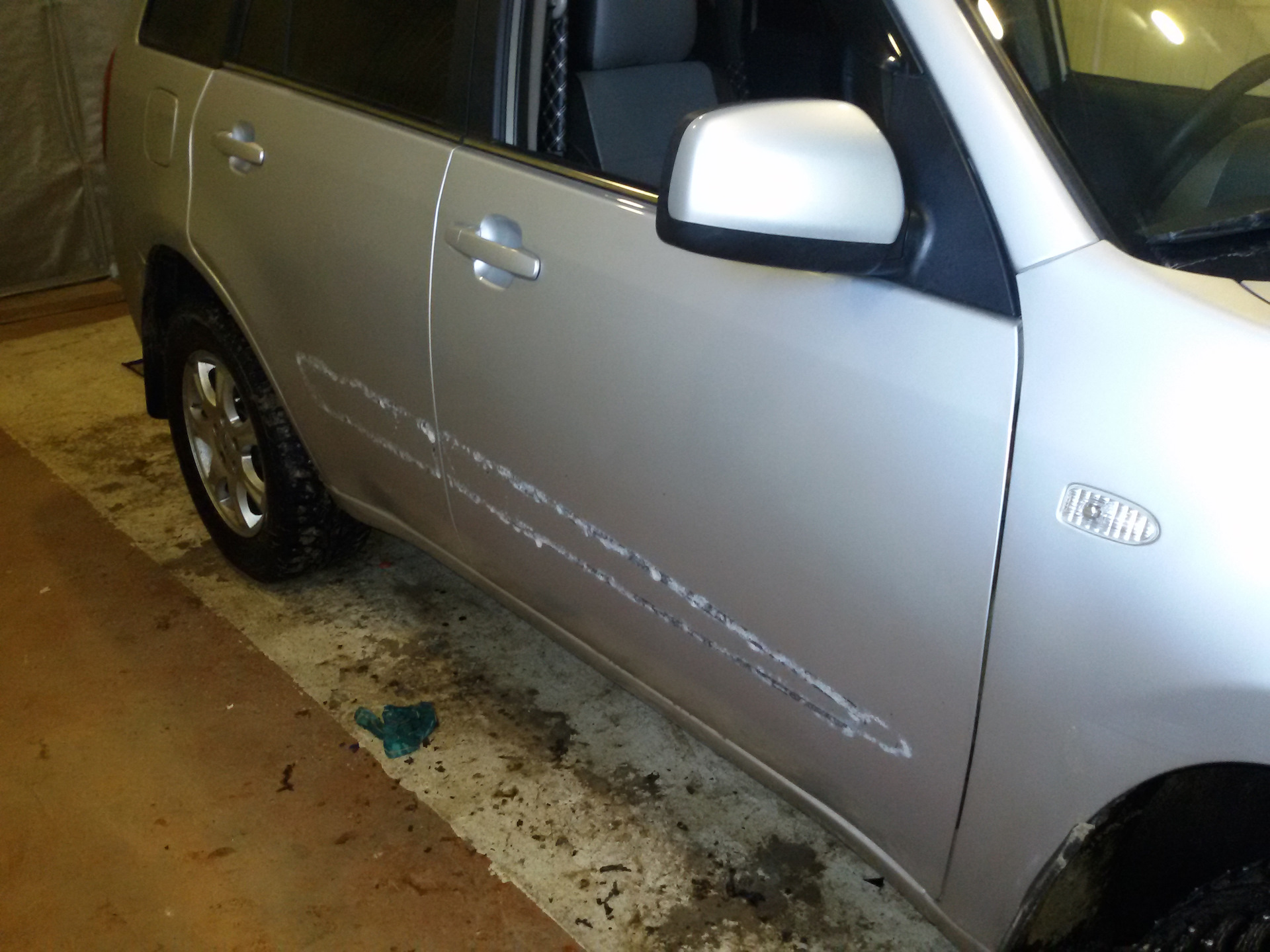

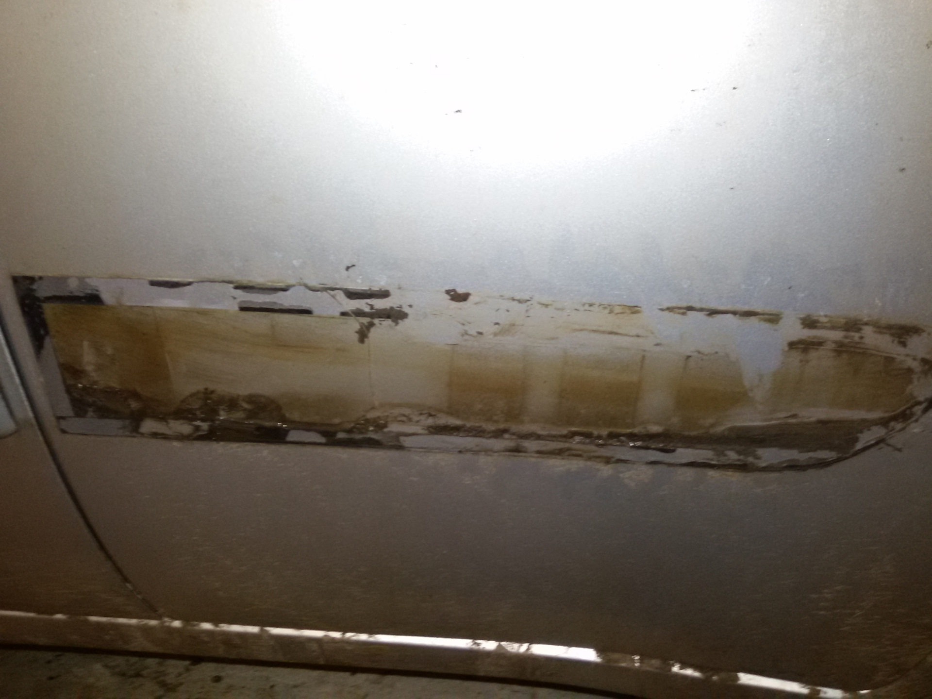

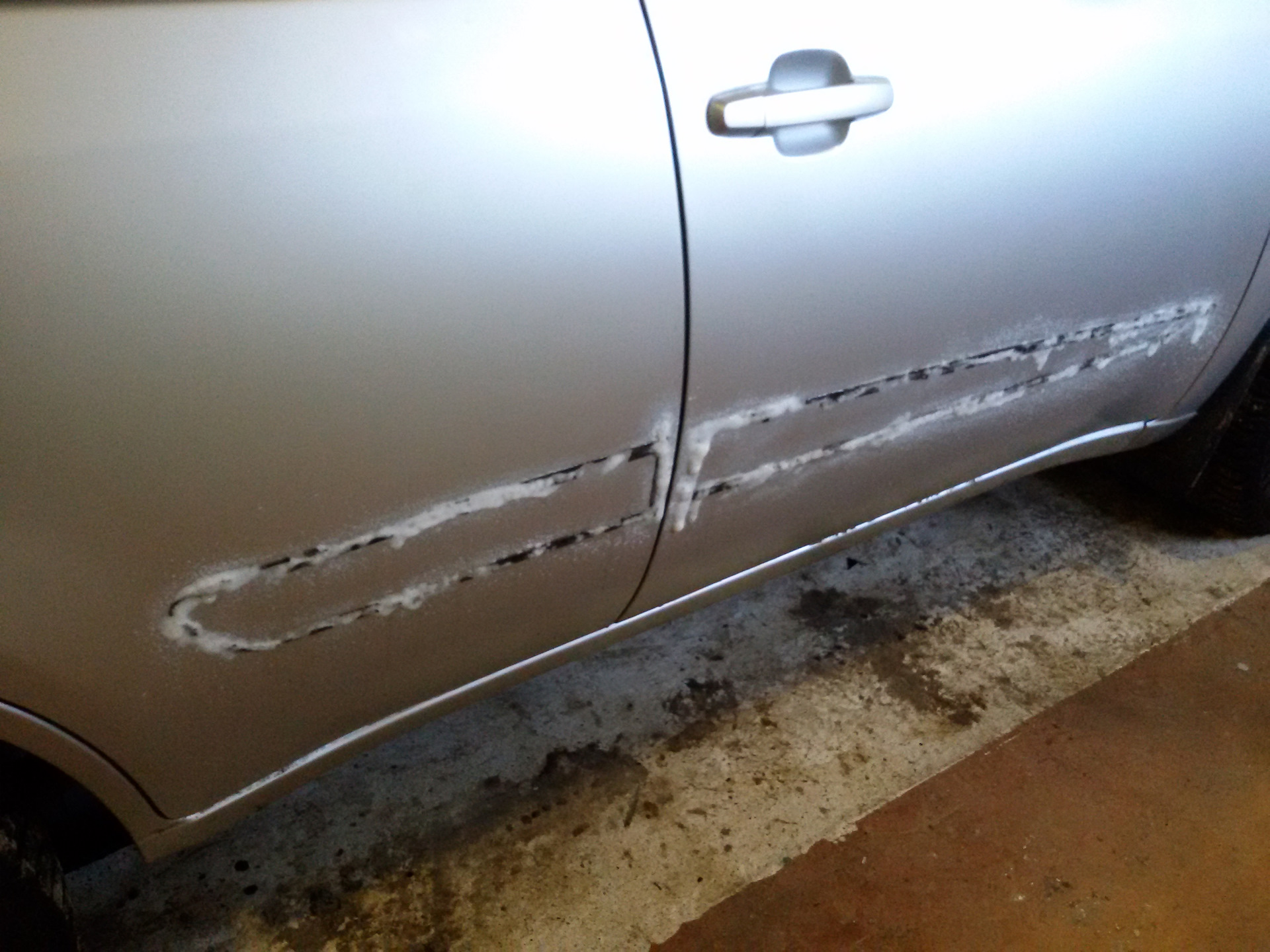

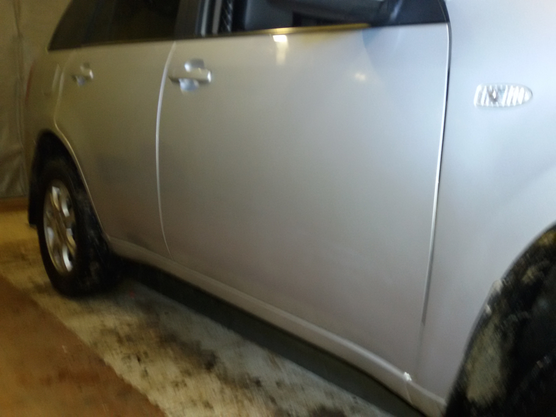

На дверях остались следы не выгоревшей краски или это лак не понятно, что с ними делать пока не знаю. Но думаю полирнуть все авто с матованием, может поможет.

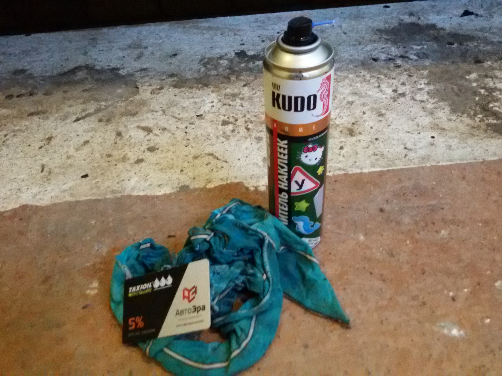

Теперь о главном, для тех кто еще не наклеил но думает на клеить. Не в коем случае не клейте! А для тех кто наклеил выбор за вами. Цена вопроса около 2000руб. Но я купил полироль №1 №2 №3 на 3 авто точно хватит, шкурка 1000ая 37руб. и смывка 140руб.

Феном грейте

РЕБЯТА ЭТО ДЕЛАЕТСЯ ДЕШЕВЛЕ ! И БЕЗ СЛЕДОВ СКОТЧА)))ПРОСТО БЕРЕТЕ И ПОЛИВАЕТЕ ГОРЯЧЕЙ ВОДОЙ И ВСЕ ЛЕГКО СНИМАЕТСЯ ))))У ЖЕ ПРОВЕРЕНО НЕ НА ОДНОЙ МАШИНЕ…ЛЕГКО И БЫСТРО, КАЧЕСТВЕННО И ДЕШИВО СМОТРИМ У МЕНЯ В Б.Ж

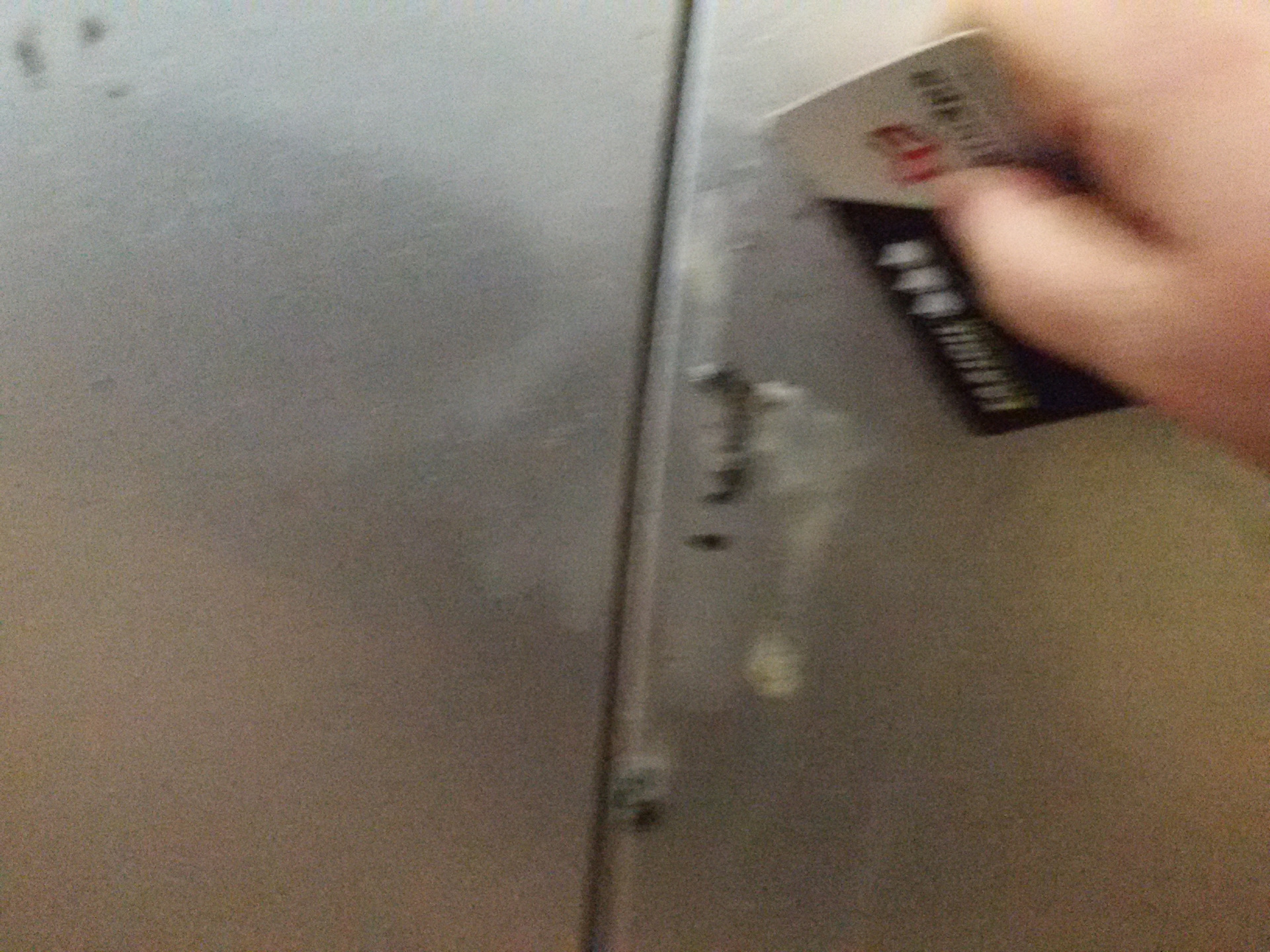

Однако есть проблема, что один отклеялся, а отчистить скотч я так и не смог. Что это за очиститель наклеек, можно уточнить название или состав?
На фото видно производитель KUDO я брал в магазине который занимается авто красками.
