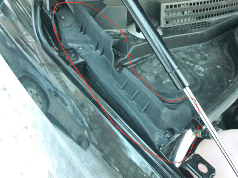

а номер короткого упора?
и у меня тут резинка есть которая мешает
Ну начтем с того что у меня нету такой резинки)
не, это я для будуших рукодельников говорю, чтобы они понимали что на новых вестах ставят такую резинку. я вот бы знал что еще эту резинку нужно будет всю крамсать, купил бы короткий амортизатор
KS753
а не могли бы вы написать каталожный номер этой резинки?
если честно, даже не знаю
а амортизатор при закрытом капоте не упирается в площадку где стоит штатная подпорка?
Нет)
блин делал все строго по данным чертежам, а уменя закрывается но визуально видно что амортизатор касается эту площадку

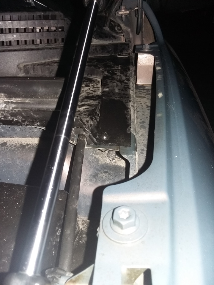

Вот что вырезал)
Резинки такой нет как у меня
Конструкцию креплений буду менять)не нравится мне
Чем не понравилась?
Лябизная, будет жестче и красивее

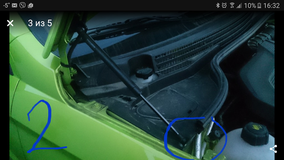

А длина газовых упоров какая?
Честно не знаю, пришел в магазин сказал мне от крышки багажника нивы и все.

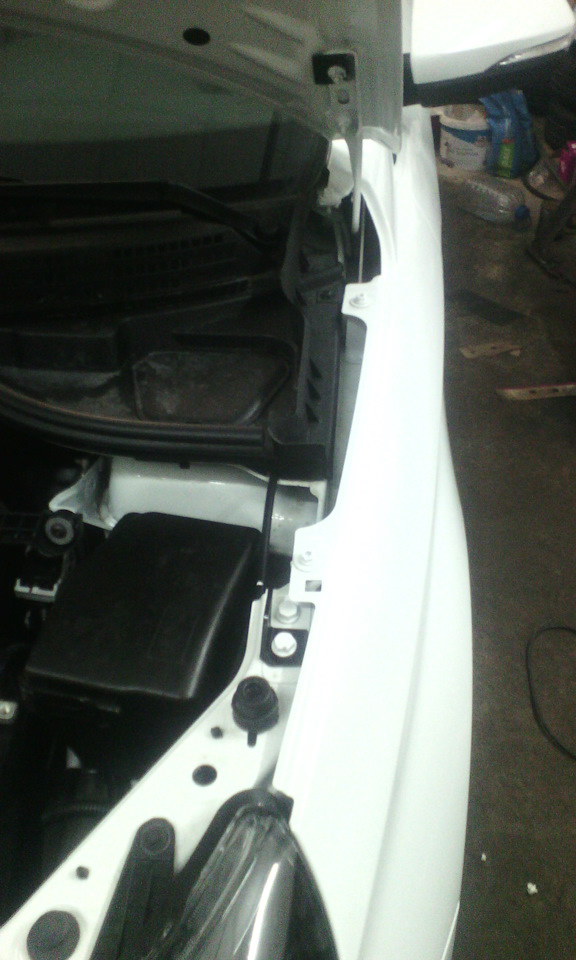

И ещё капот открывает не так как раньше, теперь меньше ?
Один в один можно даже палку заводскую поставить)

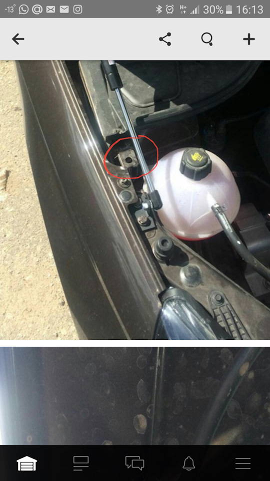

Пару вопросов.
Не понял по фото что обрезал и зазор больше между капотом и крылом больше не стал?
Зазор остался такой же, обрезал что? (Вопроса не понял)
Там пластинки и резинка. По фото куда ложится газовыйупор вырезал, но я не виде резинки ещё одной
Stalin32rus
Вообще зазор не поменялся не на мм?
Вообще нет
Что же у меня пошло не так ? А сам по себе зазор большой ?
Да заводской)не большой
