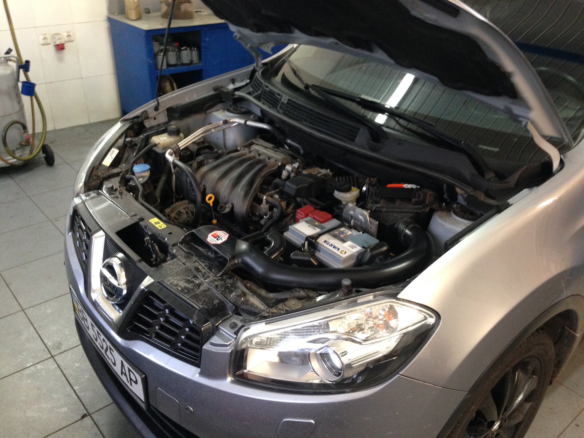

Добрый вечер коллеги!

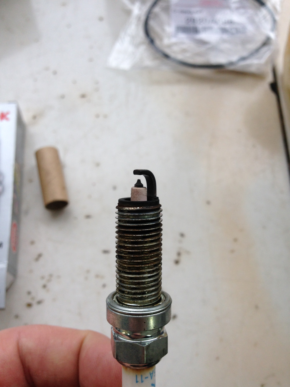

Вот и приблизился мой пробег почти к 60к(58850 если точно), а значит надо поменять маслице в вариаторе! Ну тут само собой попутно и в двигателе, т.к. уже на тысячу больше положенного пробежал (обычно я его меняю каждые 7,5к). А как говориться, если "гулять, так гулять" вот я решил сразу и свечи поменять(менял их на 34к), кстати пробег их составил около 24-25к, я был очень удивлён их не очень хорошему состоянию! А пишут, что на 100к пробега должно хватать, наверное это не в нашей стране и не на нашем бензине. Под всю эту пьянку мастер мне ещё и дроссельную заслонку почистил))) В общем гулянка наша длилась с 9.00 до 15.00(с обедом и перекурами))))
Решил сделать такое ТО сейчас, т.к. на весну запланировано грандиозное ТО по подвеске(запчасти тоже уже все купил и жду))).

Перечень расходников на ДВС 2.0(MR20DE):
1. 8100 ECO-CLEAN 5W30 5L 1шт (масло Motul)
2. KN-303 1шт (фильтр масла K&N)
3. PLZKAR6A-11 5118 4шт (Свеча зажигания NGK Laser Platinum Plug платина)
4. 71-40871-00 1шт (Прокладка впускного коллектора Reinz)
5. EL776327 1шт (Шайба уплотнительная на сливной болт поддона двигателя Elring)

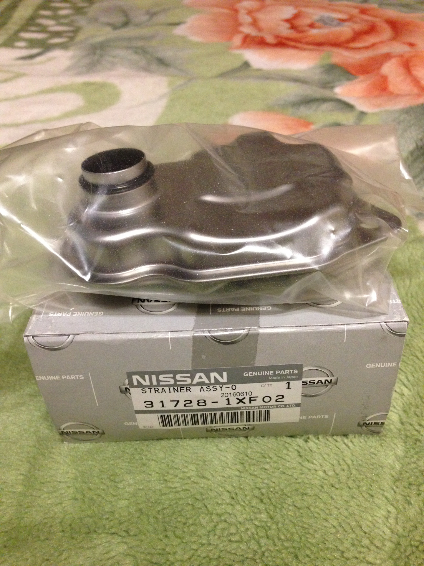

Расходники на вариатор(RE0F10A):
1. KLE5200004 2шт (Масло трансмиссионное синтетическое "CVT NS-2" Nissan 4л)-мне хватило с промывкой радиатора и того масла, что с гидромуфтой.
2. 31728-1XF02 1шт (Фильтр грубой очистки вариатора Nissan) -не взял 31728-1XF03 из-за того, что он выше и не закроется поддон.
3. 2705A015 1шт (Прокладка поддона вариатора MITSUBISHI)- она такая же как 31397-1XF0C Nissan
4. 31726-1XF00 1шт (Фильтр маслоохладителя Nissan)
5. 2920A096 1шт (Кольцо уплотнительной маслоохладителя MITSUBISHI)
6. 11026-01M02 1шт (Прокладка сливной пробки поддона вариатора Nissan)- точно такая же как на сливной болт поддона двигателя, можно брать спокойно EL776327.
Спасибо этой статье за подробной описание процесса замены масла в вариаторе(CVT) (отдельное спасибо tigorrus) и этой статье(отдельное спасибо denchik1577) благодаря которой я не купил что дешевле, а купил то, что положено и в последующем при обратной установке поддона не столкнулся с "гемором"))).

Ух от души разгулялся только потратился на фильтр грубой очистки зря, что бы их забить это должен износ сильно коробки идти. Но как говориться лишним это не когда не бывает
Я думаю, если уже менять, так как положено, всё. А если частями, так лучше тогда вообще не делать)
Согласен если менять то менять полностью, но тут есть исключение фильтр грубой очистки засаряеться тяжело если износ большой и он начинается забивать, вот если не поменяли фильтр мягкой очистки то тогда реальный косяк, а как сливали масло и заливали и сколько слили? Как я понял аппаратно заливалось масло
Слили масло с коробки, поменяли фильтр грубой очистки, открутили маслоохладитель, поменяли фильтр тонкой очистки, всё собрали, отсоединили все шланги от радиатора(вариатора) и слили всё. А потом подключили аппарат и прогнали новое масло через коробку, чтобы вымыть с гидромуфты остатки старого масла…
Как то так)))
Про магниты забыли чистка им тоже не мешает, а так все сделали абсолютно правильно полностью замена масла была сделана все 8 литров
Я просто не написал, т.к. снятие поддона автоматически подразумевает под собой, его чистку и магнитов…)

Это пишут сказки про иридиевые DENSO. Родные платиновые NGK меняются по (мануалу) регламенту через 30 тыс. пробега, хотя по правильному их надо менять по моточасам.
У меня на Мазде по регламенту родные NGK меняются каждые 120 тыс км
У нас на Кашкаях NGK 5118 написано замена раз в 30 тыс.км.
Это не иридиевые? Потому что у нас обычные 30 тыс на других моторах. А на таких как у меня 120 тыс. ЭТо иридиевые
NGK 5118 — платиновые.
Я понял. Ну такие 30 тыс везде

На фото у автора свечи не иридиевые! На Форде у меня были иридиевые прошли 90000. Не менял, не было необходимости, так и продал. ОД говорил, что менять их надо после 100-110к.
Я и говорю, что платиновые. "NGK 5118 — платиновые". Иридиевые DENSO за последнее время что-то стали не те уже. Слишком много уж нареканий о них.
