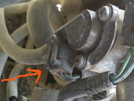

Итак, для начала прогрели машину до рабочей температуры двигателя. Затем заглушив двигатель отсоединили провода, идущие к датчику (отмечено красной стрелочкой — 3 провода). После отключения, находим синий и черный провода- синий "+"; черный "-"; затем в клемы, которе находятся в фишке и отходят от проводов подсоединяем два тоненьких проводка- по одному на + и -. Затем вместе с этими проводками подключаем к датчику. И таким образом нам не нужно будет оголять провода при замере напряжения мультиметром. Затем заводим двигатель и соответственно проверяем мультиметром. На nexiafaq указано оптимальное значение, которое должно быть 0.55-0.56 В, но я считаю что эти значения индивидуальны для каждого автомобиля. У меня начальное значение на холостых оборотах было 0.44 В.

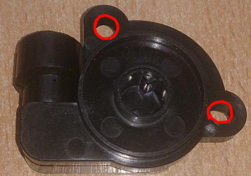

Для регулировки потребуется надфилем или сверлом расширить отверстия на крышке датчика, для того чтобы крышку вращать вокруг совей оси.
Откручиваем крышку датчика — отсоединяем два болта. Затем растачивае/рассверливаем отверстия (контуры отмечены красным на фото) до зазоров, которые дадут возможность регулировки. После устанавливаем обратно крышку и вкручиваем болты — не сильно, чтобы была возможность поворачивать крышку. Затем подключаем провода обратно, также не забываем, что нам еще нужны те два маленьких проводка, которые выходят из фишки для замеров напряжения. И теперь вращением дачика по и против часовой стрелки при заведенной машине регулируем обороты на холостом ходу, также обращаем внимание на вольтаж (я подобрал 0.35 В- это то оптимальное напряжение, при котором машина стала не так смльно троить, держать обороты, двигатель стал работать на много тише можно сказать при тех же оборотах что и до). Таким образом, мы подбираем напряжение на датчике при закрытой дроссельной заслонке, если поддать газу значение напряжение растет.
