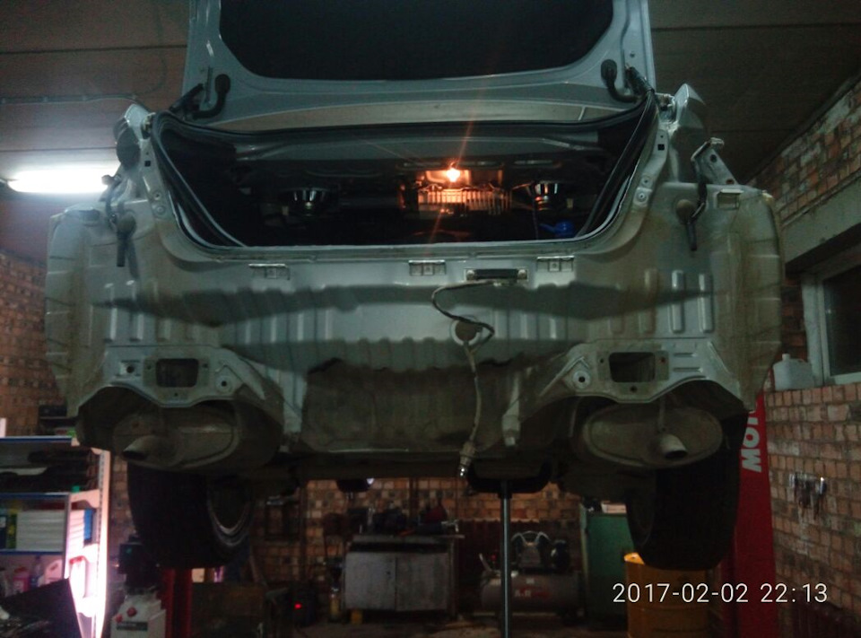

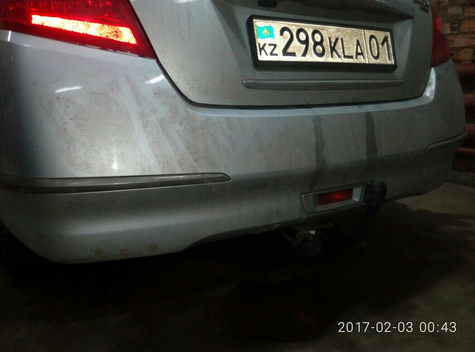

Установил таки фаркоп, почему то не додумался его покрасить пока он лежал без дела).
Для установки фаркопа потребовалось снять задние фонари, задний бампер, банки глушителя, усилитель. Разбирается все без особых проблем, главное не торопясь смотреть за всеми креплениями.

Запчасти на фото: 020223
Запчасти на фото: 020222

Вот и я фаркоп установил и проводку зацепил (с фар взял). Буду таскать изредка прицеп с весом в 300 кг.
Ну как, проводку то подцепил?
Пока нет необходимости.
Тоже планирую ставить. Какой фирмы фаркоп взял? И проводку интересно как цепляли, через смарт-коннектор или напрямую?
Фирма Leader, модель N117-A. В инете с инструкцией полно картинок. Проводку еще не подключал, но с фонарей идет резиновая трубка, видимо специально для подключения фаркопа.
Нельзя же на варике ничего таскать на прицепе. Даже проушину буксировочную не сделали из-за этого
Пока планов возить прицеп нет. Возможно дернуть кого нибудь зимой из снега, но не более. Сейчас предназначение — защита от удара сзади. Либо меня выдернуть из снега))

Считаю что так уродовать и так не самую красивую машину из-за защиты кощунство…Если прилетит не дай бог, как бы больше не навредил этот гусак прикрученый к ланжеронам.Без обид, сугубо моё мнение.
Не обижен, твое мнение. По мне, так очень даже красиво с фаркопом. И если будет удар, который повредит лонжерон, без фаркопа куда больше повреждений принесет.
