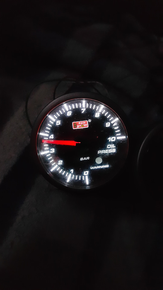

Также пришел сенсор на давляк масла)
Нужно вкрутить его в масляную проставку))

"Боченок" в барах давление измеряет?
Боченок лишь измеряет давление и выдаёт соответствующие сопротивление. .а в чем стрелка будет расписана в том и будет показывать
В курсе
andrey229
Вот с таким датчиком он у меня будет работать)
А интересно в каких измерениях он ещё должен показывать?))
На буханке, даи на классике он в КГС показывает. VAGовские и прочие ино в барах.
Интересно подойдет он к VDOшному. Классический с ним не ало
Переведи 1 бар в кг и получится у тебя 1бар=1.01 кг
Практически одно и тоже
Классический не алло потому что у него полярность другая
Этот должен подойти
